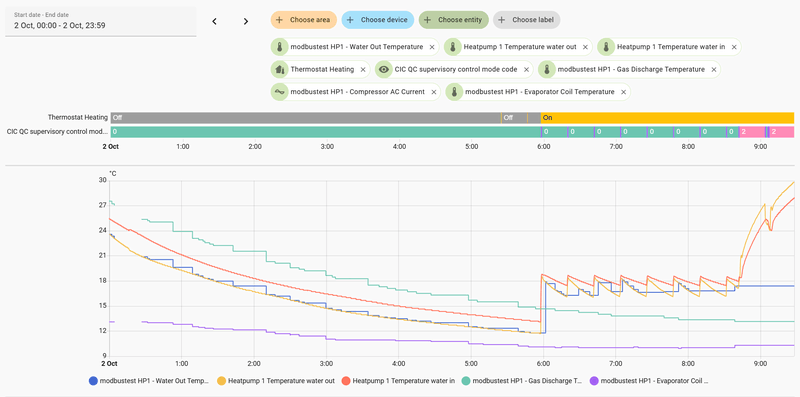

Naar aanleiding van de discussie rond koelen met Quatt heb ik flink wat posts terug gelezen omtrent de modbus. Mooi om te zien wat jullie al bereikt hebben!
Aan de slag gaan met ESPHome stond al langer op mijn to-do lijst en dit leek mij een mooi eerste project. Inmiddels is er vanuit Quatt de bevestiging dat koelen native gesupport gaat worden en is de noodzaak er een beetje vanaf. Aangezien ik wat materiaal voor een ander project moest bestellen toch maar een LilyGo T-CAN485 boardje voor 10 euro mee besteld. Ik zal t.z.t. laten weten of dit zo makkelijk gaat werken als gehoopt.
  • jordy5
  • Laatst online: 24-10 10:17
Voor het communiceren met de Quatt zonder de CiC kan je out-of-the-box met Elfin aan de slag en deze naar HomeAssistant sturen. Helaas zal je dan wel de "aansturing" van de HP's zelf moeten doen ook :*) Heb even korte test gedaan en uiitgelezen:
Afbeeldingslocatie: https://tweakers.net/i/fNz4gg-FId2KyUTS-sjYGBe3vg0=/800x/filters:strip_exif()/f/image/WuMLXlNCHKSTZDjj9JxzCAvx.png?f=fotoalbum_large
Met de CiC ingeschakeld werkt het helaas niet samen (2 masters waarschijnlijk) 1 op de 5/6 requests falen met standaard response timeout, lijkt me erg onwenselijk aangezien het vast aan de CiC kant dan ook zal falen. Wat wel mogelijk is de data door te sturen naar MQTT of een TCP server. Dan moet je wel de data pakketten zelf "parsen". Daar moet ik maar 's nog ff induiken ;) Dan kan je in ieder geval monitoren/sniffen.
[ Voor 18% gewijzigd door jordy5 op 10-07-2025 19:05 ]
  • RickvdT
  • Laatst online: 15:18
jordy5 schreef op donderdag 10 juli 2025 @ 18:51:
De warmtepomp vind het dus prima zonder CiC? Ik had wel verwacht dat er iets van een health check/handshake zou zijn tussen de CiC en de warmtepomp. Waarbij de warmtepomp in storing/hold zou komen te staan als hij een tijd niks van de CiC hoort.
Dat zou het wel een stuk makkelijker maken om zelf de Quatt aan te sturen.

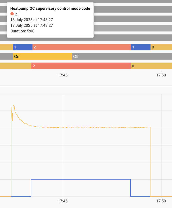

Mijn Quatt(1.0) wordt tegenwoordig anders aangestuurd door de CiC dan wat ik gewend was.
Afbeeldingslocatie: https://tweakers.net/i/IC7bqjJ3gK6OGluN50CLtruTeOs=/x800/filters:strip_exif()/f/image/qavhZjROwBjJAnWjCoMEh9ot.png?f=fotoalbum_largeAfbeeldingslocatie: https://tweakers.net/i/DPjcBw4FrMjGmtR4bfF786WC4rw=/x800/filters:strip_exif()/f/image/99r9oyJWWJLCfjSVReCla8Q6.png?f=fotoalbum_large
Normaal was dat bij het uitschakelen van de thermostaat (tweede statusbar van onder) de workingmode (onderste) ook meteen naar nul ging en de pomp nog even nadraaide.
Nu lijkt het also er altijd minstens 5 minuten warmte wordt gepompt.
CiC versie 3.5.0
160m2 hoekh Utrecht,bj2000,VaillantKetelOT,eigen thermostaat gebouwd,Quatt202406 op platdak,onder VVW@20°C,boven@20/19.5°C 6m T11+4m convector+VVW badk,stooklijn 7k3W/15°C,3600Wp EPv
  • jj85
  • Laatst online: 17:14
m10tech schreef op zondag 13 juli 2025 @ 18:16:
[Afbeelding][Afbeelding]
Nu lijkt het also er oftewel altijd minstens 5 minuten wordt gedraaid.
CiC versie 3.5.0
Was me onlangs ook opgevallen bij m'n pomptesten. Duurde een 'eeuwigheid' voordat de flow weer naar 0 ging :X

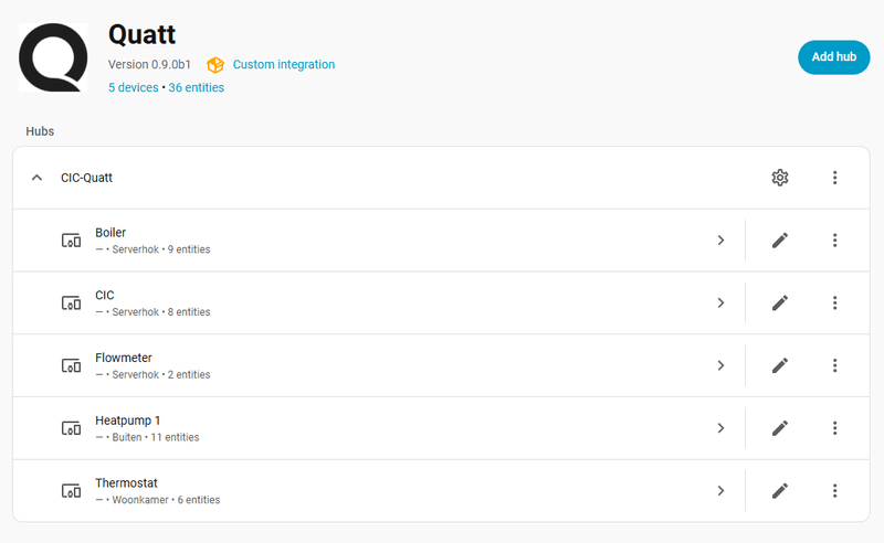

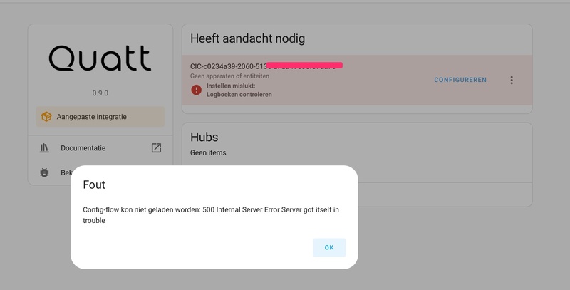

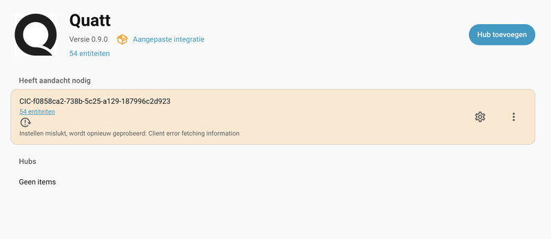

Begin juni heb ik een nieuwe beta versie van de Quatt Home Assistant integratie uitgebracht waarin de sensors zijn gesplitst over verschillende devices. Hierdoor kan ook makkelijker de nieuwe Quatt apparaten zoals de All-Electric, Chill etc, worden ondersteund.
Ondertussen draait deze versie bij een aantal personen die ik ken zonder problemen maar ik heb verder geen feedback ontvangen. Het kan natuurlijk zijn dat alles goed werkt maar om het zeker te weten zou ik willen vragen of een aantal mede-tweakers deze versie zouden kunnen testen zodat ik hem kan releasen als een normale versie. Alvast bedankt!
Afbeeldingslocatie: https://tweakers.net/i/2EKVIPfGQy_BQLNS8EePhrbMVRE=/800x/filters:strip_exif()/f/image/i1JjV2IjR65sKAyfNEQ6ZwPG.png?f=fotoalbum_large

Lasoul schreef op zondag 17 augustus 2025 @ 13:43:
Ik wil het graag testen. Mijn HA draait nu nog v0.8. Hoe/waar kan ik upgraden van v0.8 naar v0.9b?
120m2 bovenwoning met 6 radiatoren en vvw in de badkamer. Intergas HRE 36/30A met Honeywell Round Modulation en Quatt hybrid op het dak van de dakkapel
  • Lasoul
  • Laatst online: 10:16
TeslaNerd schreef op zondag 17 augustus 2025 @ 14:48:
Thx
Je kunt via HACS de beta versie downloaden. Even de Quatt integratie opzoeken en dan rechtsboven op de drie puntjes klikken en dan redownload selecteren. Via het popup scherm kun je dan in de dropdown box Need a different version de nieuwe beta versie selecteren.
Afbeeldingslocatie: https://tweakers.net/i/iOnQstbO0v2DIXIS0WZlYH4EM4w=/800x/filters:strip_exif()/f/image/25622jvDWS0Tf4pxuZe7FOSy.png?f=fotoalbum_large

Lasoul schreef op zondag 17 augustus 2025 @ 14:54:
Thx
Dankjewel! De update via HACS-redownload ging probleemloos. Morgenochtend wordt het 15 graden en zal ik wat HA-automations testen met deze nieuwe versie van de Quatt-integratie

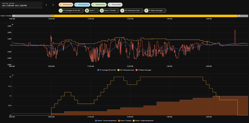

mode: single
2. de temp regeling met de stapjes verhoging, ik kies voor 0,15 gr stapjes om afrondingsverschillen te voorkomen. De 20,5 is de max tot waar naar verhoogd wordt
alias: Start temperatuurregeling
description: ""
triggers:
- at: input_datetime.tv_regeling_start
trigger: time
actions:
- entity_id: input_boolean.tv_verhoging_toegestaan
action: input_boolean.turn_on
- target:
entity_id: climate.tado_smart_thermostat_ru3988930560
data:
temperature: >
{% set ta =
states('sensor.tado_smart_thermostat_ru3988930560_current_temperature')
| float %} {% set tv = ta + 0.15 %} {% if tv > 20.5 %} 20.5 {% else %}
{{ tv }} {% endif %}
action: climate.set_temperature
mode: single
3. dit heeft als functie het toevoegen van een hysterese anders blijft het systeem rond de 20,5 jutteren. Nu gaat de vraagtemp naar 20 als 20,5 bereikt wordt. Daar moet hij blijven tot de actuele temp ook weer onder de 20 komt, dan gaat hij weer in stapjes van o,15 omhoog
alias: TV terug als Ta >= 20.5
triggers:
- entity_id: sensor.tado_smart_thermostat_ru3988930560_current_temperature
above: 20.49
trigger: numeric_state
conditions:
- condition: template
value_template: >
{% set start = states('input_datetime.tv_regeling_start') %} {% set
now_time = now().strftime('%H:%M:%S') %} {{ now_time >= start and now_time
<= '21:55:00' }}
actions:
- target:
data:
temperature: 20
action: input_boolean.turn_off
mode: single
4. dit regelt de verhoging
24
25
26
27
alias: Tv verhogen
triggers:
trigger: state
conditions:
value_template: >
<= '21:55:00' }}
- condition: state
state: "on"
- condition: numeric_state
below: 20.5
actions:
- target:
data:
temperature: >
{% set ta =
mode: single
5. deze is nodig om als de tempverhoging onder de 20 gezakt is weer mogelijk t emaken
alias: Verhoging toestaan bij Ta <=20
triggers:
below: 20.01
conditions:
value_template: >
<= '21:55:00' }}
actions:
mode: single
Een van de scripts creert een helper in het dashboard (zie screenshot). Daarmee stel je de tijd in wanneer de regeling van start kan gaan. (bv in het voorjaar als de buitentemp snel oploopt na een koude nacht is het efficienter om om 10 te beginnen ipv 8 uur)
Afbeeldingslocatie: https://tweakers.net/i/UPiVmER7fVIL7EVtWkToyZ0kHsg=/800x/filters:strip_exif()/f/image/nA2v1nEmBDhQxDKkRpAsYsaO.png?f=fotoalbum_large
Tot slot, ik heb in het script de entiteiten aangepast naar de Tado Homekit integratie en de Tado HA integratie verwijderd om geen problemen met de nieuwe api call limieten te krijgen.

Ik heb recent een AE uitbreiding gekregen, ik kwam er eindelijk toe HA weer eens aan te zetten. Ik dacht gelijk even updaten van 0.6.0 naar de nieuwste 0.9.0 integratie. Nu krijg ik deze fout:
Afbeeldingslocatie: https://tweakers.net/i/QOGXGcSx0S9g1Fc3zAdm7YQMELc=/800x/filters:strip_icc():strip_exif()/f/image/PlkOvXVjpIKZ27Z22PFhf0RU.jpg?f=fotoalbum_large
Iemand een idee wat er mis gaat?

abbeyrules schreef op dinsdag 16 september 2025 @ 21:40:
Op zich zo niet maar het zou kunnen dat de migratie naar de nieuwe structuur niet wordt uitgevoerd en dat de integratie dan in de config_flow (setup) niet goed gaat. Zou je eens in de logfile willen kijken naar de gedetailleerde foutmelding?
Om het werkend te krijgen zou je de integratie kunnen weggooien en dan opnieuw configuren. Dat zou het probleem moeten oplossen.
  • Erveetwee
  • Registratie: April 2022
  • Laatst online: 17:24
Ahem.
Lekkere beginnersvraag: Ik wilde aan de slag met m'n Quatt dashboard in HA, had ik de afgelopen maanden niet meer naar gekeken.
Krijg deze foutmelding te zien: Afbeeldingslocatie: https://tweakers.net/i/KtJBrBg4VgSbs-iP_lkoGvvBUgw=/800x/filters:strip_exif()/f/image/N44btqbwRPGcnGDuvUGIaFpo.png?f=fotoalbum_large
Ik denk te begrijpen dat ik bij Hub toevoegen het ip adres van mijn cic moet toevoegen.
Stomme is, als ik zoek in mijn netwerk (gebruik Fing op een Iphone) dan zie ik de CIC er niet tussen staan.
Waar maak ik fouten? Of wat voor naam moet ik op zoeken in mijn netwerk?
Vrijstaand huis 180m2 van 1923 midden Nederland. Isolatie beneden goed bovenverdieping redelijk. Quatt Duo icm Honeywel T6R sinds 01/2024 Remeha Calanta Ace Matic 40c - 16x Jinkosolar 430 met Enphase micro omvormers. Anker Solix Max AC 7kWh accu
  • Lasoul
Erveetwee schreef op woensdag 17 september 2025 @ 15:20:
Ahem.
Krijg deze foutmelding te zien: [Afbeelding]
Je zou de bestaande configuratie kunnen weggooien en dan de CIC herstarten.
Als het goed is wordt de CIC (Quatt) automatisch door Home Assistant ontdekt en kun je hem toevoegen.
  • Erveetwee
Yes, dat deed de truc. Dank!
NB Volgens mij zijn nu wel alle oude entiteiten aangepast of hernoemd.
  • Lasoul
Erveetwee schreef op woensdag 17 september 2025 @ 16:03:
Als je ze zelf geen andere naam hebt gegeven, dan zijn ze hetzelfde gebleven anders zijn ze inderdaad teruggezet naar de oorspronkelijke naam.
  • Erveetwee
Dat had ik wel gedaan zie ik.
Heb m'n grafieken aangepast en het werkt weer netjes. Dankjewel.

  • RickvdT
Momenteel is een thuisbatterij nog geen interessante optie voor ons. Afgelopen zomer heb ik een automation gemaakt om bij overtollige PV de zwembad warmtepomp te laten draaien. Ik liep al een tijdje met het idee om hetzelfde te doen in het najaar met de Quatt. Aangezien in het hele huis lage temperatuur vloerverwarming ligt is het idee om met overtollige PV het huis op te warmen en dat dit de rest van de dag wordt afgegeven. Dit idee https://www.weheat.nl/inzichten/warmtepomp-als-thuisbatterij
Na wat tweaken werkt het nu best aardig. Op een wisselvallige dag als vandaag hebben de Quatts toch 4 uur op vrijwel alleen zonne energie gedraait. De 0,9 graad verhoging is ruimschoots genoeg om het warmteverlies te dekken. Ik hoop op deze manier een groot deel van oktober en maart/april kosteloos te kunnen stoken.
Afbeeldingslocatie: https://tweakers.net/i/SdNS1mMzhiknlkjqtjOPTZJasoQ=/800x/filters:strip_exif()/f/image/Ie8bsMhaNXVCSknaTt3YHUGi.png?f=fotoalbum_large
Zie onderstaande voor de yaml. p1_vermogen_20_min_ma is een 20 Minute moving average filter helper om bij dagen met wisselend weer geen pendelgedrag te krijgen. Tado entities zijn deels Homekit en deels de officiele Tado integratie. Vanwege de api rate limits was ik met Homekit begonnen om er achter te komen dat deze geen hvac_mode en overlay kent. Mocht iemand opmerkingen of suggesties hebben hoor ik het graag!

alias: Thermostaat op Zonne-energie
description: >
  Past de Tado temperatuur aan op basis van energie teruglevering
triggers:
  - minutes: /5
    trigger: time_pattern
conditions:
  - condition: sun
    after: sunrise
    before: sunset
actions:
  - variables:
      rolling_average_power: "{{ states('sensor.p1_vermogen_20_min_ma') | float(0) }}"
      current_set_temp: >-
        {{ state_attr('climate.tado_smart_thermostat_su3953355264',
        'temperature') | float(0) }}
      max_temp: 22
      min_temp: 19.5
      home_idle_use: 250
      current_actual_temp: >-
        states('sensor.tado_smart_thermostat_su3953355264_current_temperature')
        | float(0) }}
      increase_step: 0.2
      decrease_step: 0.2
  - choose:
      - conditions:
            value_template: |
              {{ states('sensor.p1_vermogen_20_min_ma')|float >
               ( home_idle_use + states('sensor.heatpump_total_power_input')|float ) }}
        sequence:
          - target:
              entity_id: climate.kamer_1
            data:
              hvac_mode: auto
            action: climate.set_hvac_mode
      - conditions:
            entity_id: sensor.p1_vermogen_20_min_ma
            below: -400
            value_template: "{{ current_actual_temp < max_temp }}"
        sequence:
          - choose:
              - conditions:
                  - condition: state
                    entity_id: sensor.heatpump_qc_supervisory_control_mode
                    state: Standby
                sequence:
                  - target:
                      entity_id: climate.tado_smart_thermostat_su3953355264
                    data:
                      temperature: >-
                        {{ [current_actual_temp + increase_step, max_temp] | min
            default:
              - target:
                data:
                  temperature: "{{ [current_set_temp + increase_step, max_temp] | min }}"
      - conditions:
            above: 0
          - condition: state
            entity_id: sensor.heatpump_qc_supervisory_control_mode_code
            state:
              - '2'
              - '3'
            value_template: |
              {{ is_state('binary_sensor.kamer_1_overlay', 'on') }}
        sequence:
          - target:
            data:
              temperature: "{{ [current_set_temp - decrease_step, min_temp] | max }}"
mode: single

Leuke ontwikkeling (in testfase) in de HA integratie, zowel via lokale connectie (JSON) als remote (mobile-api).
Met die laatste is veel informatie op te halen.
https://github.com/marcob...8#issuecomment-3408062786
https://github.com/marcoboers/home-assistant-quatt/pull/208
(geen idee of ontwikkelaar Wouter hier ook op Tweakers aanwezig is)

Ongelovelijk hoe snel @Lasoul en Wouter hebben gewerkt! _/-\o_
Ik heb net de beta van de HA-integratie geïnstalleerd en dit ziet er super uit
https://github.com/marcob...uatt/releases/tag/0.9.9b2
