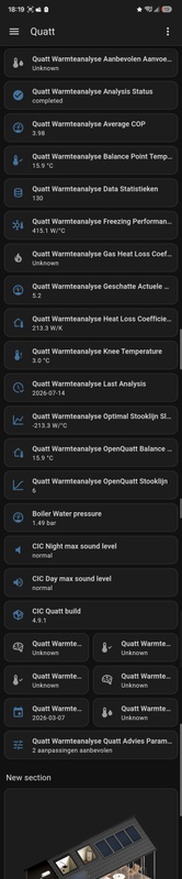

  • Appesteijn

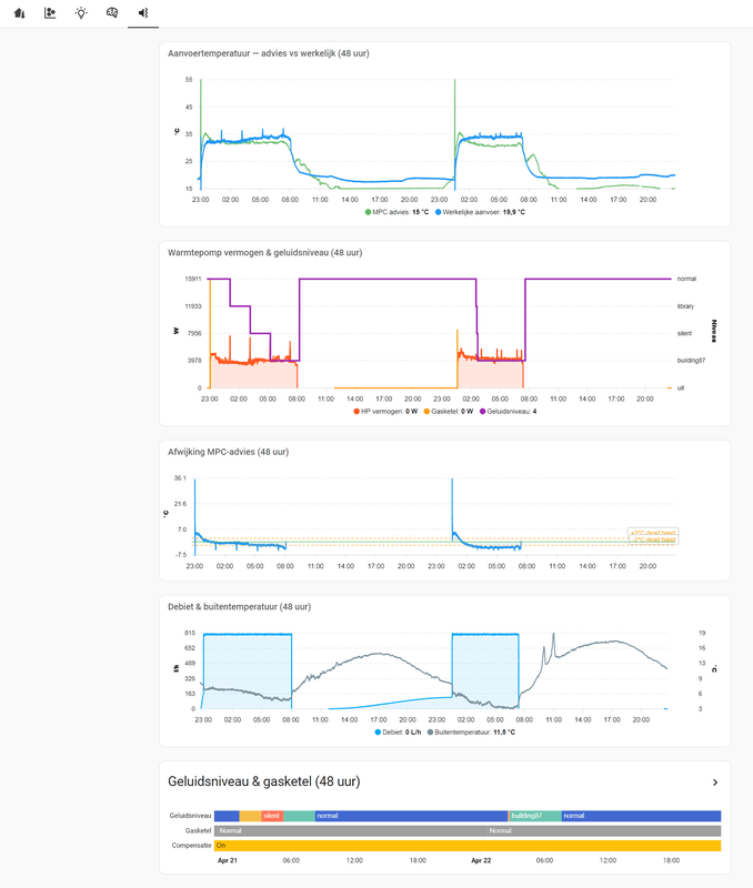

Ik ben nu aan het experimenteren of ik een model kan laten leren wat de warmtevraag gaat worden en de weersvoorspelling meeneemt voor de aankomende 6 uur (vanaf de gratis open-meteo integratie), dus als het over een uur warm wordt, dan kan je nu alvast wat terug schakelen. Ook de instraling van de zon wordt als aparte variabele meegenomen. Hopelijk komen er nog wat koude dagen aan, dan kan het model beter worden.
Als je mee wil helpen testen, dan kan je pre-release v0.5.3 installeren via HACS: https://github.com/Appesteijn/stooklijn
Afbeeldingslocatie: https://tweakers.net/i/6simD7SvUn2sMYzrqXByXeV-BPQ=/x800/filters:strip_exif()/f/image/aTw4kS6nTot4qdd5IalpBGXz.png?f=fotoalbum_large

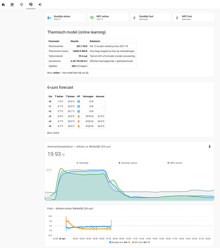

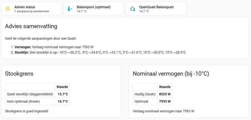

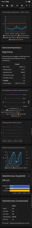

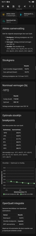

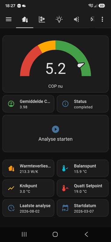

  • Appesteijn
Ja het is een beetje uit de hand gelopen :)
Het thermisch model lijkt wel goed geleerd te worden, dus geen linieare stooklijn meer, maar een model wat de eigenschappen van jou huis leert en samen met de 6-uurs weer forecast van OpenMeteo (gratis in HA) en voorspelling doet van de verwachtte binnen temperatuur, welk vermogen dan nodig is en wat de water aanvoer temperatuur zou moeten zijn. Zo wordt er ook meegenomen hoe hard de zon gaat schijnen en wanneer je huis hierdoor verwarmt wordt. De verwachte warmtevraag heeft ook invloed op de huidige warmtevraag, zo zou het stookgedrag dus rustiger moeten worden. Omdat ik nog geen OpenQuatt heb, kan ik dat nog niet valideren.
Afbeeldingslocatie: https://tweakers.net/i/N-OvMIhlxoldQOZFwmCjxqc1Zr8=/x800/filters:strip_exif()/f/image/NRVeXzhjZ1l2D8sl0Z0R3CM0.png?f=fotoalbum_large
Ik ben nog niet helemaal tevreden over een aantal waarden die berekend worden, bijvoorbeeld het knikpunt ging omhoog nu er minder koude nachten zijn, dat is logisch om hoe het knikpunt berekend wordt, maar wil ik graag opgelost hebben. Daarvoor moet er gewoon meer getest worden.
Recent heb ik toegevoegd dat als de echte aanvoertemeratuur te hoog is (meer dan 2 graden t.o.v. de voorspelde temperatuur uit het geleerde model) dat dan de soundslider omlaag wordt gezet. Dit gebeurd nu nog om de 5 minuten. Als de aanvoer temperatuur te laag is, gaat de soundslider weer omhoog, dit gebeurt ook als de warmtepomp uit gaat. Of dit echt veel effect heeft weet ik nog niet, maar het is in ieder geval een knop waar ik nu aan kan draaien. Wellicht is dit ook mogelijk met de maximale watertemperatuur, maar die is nog niet te zetten via de Quatt integratie.
Afbeeldingslocatie: https://tweakers.net/i/1zf6rrubpt_5SebxVQMLicS6Q10=/x800/filters:strip_exif()/f/image/gItmRZWudsiKzOnzsMyvyNPJ.png?f=fotoalbum_large

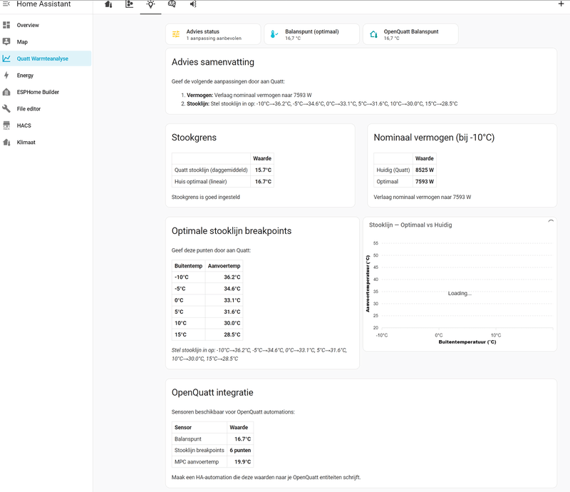

  • Appesteijn
jj85 schreef op donderdag 23 april 2026 @ 10:53:
Ik heb in OpenQuatt nu geen manual mode zitten.
Zit er aan te denken om een soort custom heating strategie toe te voegen, waarin de gebruiker bijv een HA entiteit aan OpenQuatt kan koppelen. Bijv compressor level (of iets op een schaal van 0 tot 100%) en heating aan/uit. Of alternatief, een gewenste watertemperatuur.
Welke 'gaspedalen' zou je nodig hebben/ willen zien voor een koppeling tussen jouw integratie en OpenQuatt?
Ik heb een aantal sensoren hiervoor:
- 'aanbevolen aanvoerteperatuur'
- 'mpc aanbevolen aanvoertemperatuur'
- 'openquatt balance point'
- 'openquatt stooklijn'
- 'openquatt stooklijn slope'
Vooral de MPC aanbevolen aanvoertemperatuur lijkt mij het meest interessant, want dat is gebaseerd op wat het model heeft geleerd van je huis en de weersvoorspelling. Met de onderste drie kan je een lineair model gebruiken, maar dat is toch lastig als je nog niet een heel jaar data hebt (in de zomer gaan de 'warme' meting overheersen).
Je kan natuurlijk mijn repo uitchecken en aan je coding agent vragen hoe dit het beste te koppelen is. :)

Appesteijn schreef op donderdag 23 april 2026 @ 15:34:
ik heb dit topic een tijdje niet gevolgd maar je hebt een erg mooie integratie gemaakt. Echt indrukwekkend hoeveel inzicht en praktische sturing je uit Quatt-data haalt. Ik ben zelf ook als hobby bezig geweest met een Home Assistant-integratie, PowerClimate, waarmee ik mijn Quatt icm airco's probeer aan te sturen. Jouw integratie is heel sterk in met name de analyse-kant, ga eens proberen of ik een modus kan toevoegen die de mpc aanbevolen aanvoertemperatuur gebruikt.
De analyse leverde overigens een Quatt stooklijn (gemeten) van 145.9°C op. Dat zal wel te maken hebben met te weinig data en/of de verstoring die het gebruik van mijn airco's of PowerClimate integratie heeft opgeleverd.
Maar heel gaaf project!

maxtrash schreef op zondag 3 mei 2026 @ 12:47:
Dank je, leuk om te lezen.
Ja de stooklijn schatting klopt pas na 1 heel stookseizoen. In de lent trekken alle gemeten punten de regressie scheef. Het MPC model kan hier wel goed mee omgaan. Als het goed is geeft de integratie hier een 'dit kan niet kloppen' waarschuwing op.

Sinds gisteren is er een nieuwe beta versie van de Home Assistant Quatt integratie beschikbaar (versie 2.0.0b1). Deze versie voegt ondersteuning voor de HomeBattery en de Chill toe aan de integratie.
Voor wie wil testen kun je deze versie handmatig via HACS installeren. Ik ben in het bijzonder benieuwd naar installaties waarbij er gebruik wordt gemaakt van 2 Chills. Zelf heb ik namelijk maar 1 Chill. De ondersteuning van de Chill loopt via de remote-API. Ik zie ondanks dat er in de lokale json feed een element chill bestaat geen data daar beschikbaar komen, wellicht dat anderen ander gedrag zien.
Afbeeldingslocatie: https://tweakers.net/i/O9Vtg5B2Wly8G1tVC-KGKbMzEUk=/800x/filters:strip_exif()/f/image/FoHgmJqc3NGvAxxrpQVkbhq0.png?f=fotoalbum_large
Afbeeldingslocatie: https://tweakers.net/i/XA5wlxLx4_d-Ge0_uhqD9AS3LDM=/x800/filters:strip_exif()/f/image/1yEH35y7aclzJycbfBK7dirT.png?f=fotoalbum_large
Afbeeldingslocatie: https://tweakers.net/i/x4Z23e-XAJj47B4iIbSMLsQUQck=/fit-in/4000x4000/filters:no_upscale():strip_exif()/f/image/BKKPFk7QjVZhBuUdBRH1rM11.png?f=user_large
Afbeeldingslocatie: https://tweakers.net/i/5-PNAW1L_IqhAyHli8s6LyI1Sbw=/x800/filters:strip_exif()/f/image/CgeqiowdZJWhgwnHUBHpRT8L.webp?f=fotoalbum_large
[ Voor 16% gewijzigd door Lasoul op 16-05-2026 15:25 ]

@Appesteijn Ik gebruik nu al een tijd de warmte analyse om mijn huis in de gaten te houden, mooie tool! Misschien zie ik iets over het hoofd maar waar zie ik de aanbevolen aanpassingen waar de "quatt warmteverlies advies parameters" op doelt
Afbeeldingslocatie: https://tweakers.net/i/o_rkMYccPrNCypZnQLm5GquLoEw=/x800/filters:strip_icc():strip_exif()/f/image/LUaY7kRVKg29bmPXrBVyrlnP.jpg?f=fotoalbum_large
Quatt duo, 152m2 twee onder 1 kap woning uit 1972 met uitgebouwde keuken 2014. Beneden HR(++) glas, 1e verdieping Hr+++ glas. Beneden vloerverwarming (deels tegels, deels parket). Boven radiatoren (3x T20, 1xT11, 1xT30, 1x handdoek radiator
  • Appesteijn
Why So Serious. schreef op zaterdag 18 juli 2026 @ 18:28:
Dank je wel! Heb je ook het dashboard in gebruik wat bij de integratie zit? Dan staat het hier:
Afbeeldingslocatie: https://tweakers.net/i/7vYfnzGoPh3mL4SDwRjzdgPQc7Q=/800x/filters:strip_exif()/f/image/CSYyEvgsJ9DMykdxP7deI3Nl.png?f=fotoalbum_large
Dit komt uit deze sensor: sensor.quatt_warmteanalyse_quatt_advies_parameters

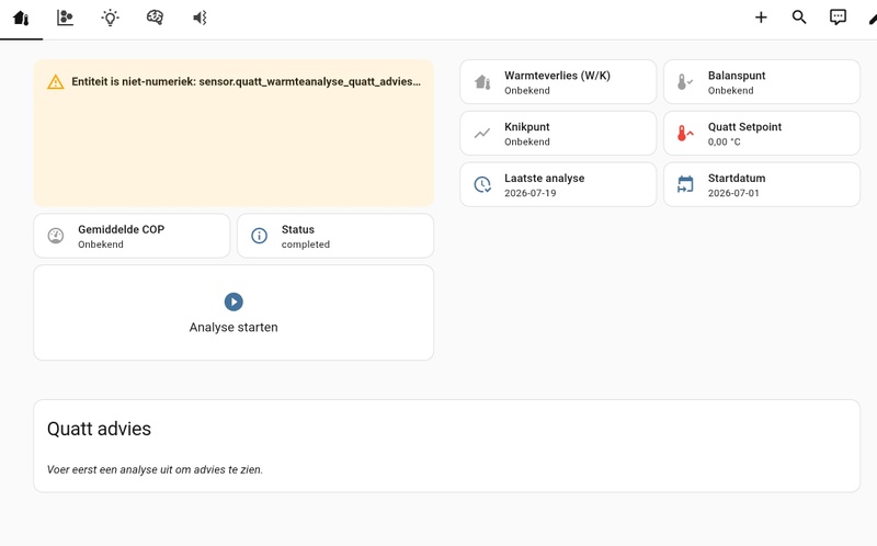

  • Why So Serious.
  • Registratie: April 2016
  • Laatst online: 18:45
Appesteijn schreef op zaterdag 18 juli 2026 @ 21:22:
Thanks! Het is gelukt. Snap alleen nog niet helemaal hoe het warmteverlies (W/K) in verhouding staat tot het aanbevolen nominaal vermogen want ik zou zeggen 30 (-10 buiten, binnen 20 graden) x 213.3 = 6.4kw warmteverlies maar de tool zegt verlaag nominaal vermogen naar 5.5kw.
Of gaat de tool uit van een andere temperatuur?
Aanvullend, bij control source kan je kiezen tussen stooklijn en mpc, ik heb het een en ander in dit forum gelezen over een voorspelend mpc model aan de hand van het weer, kan ik er daardoor vanuit gaan dat ik hem beter op mpc kan zetten?
[ Voor 13% gewijzigd door Why So Serious. op 19-07-2026 00:44 ]
  • Appesteijn
Why So Serious. schreef op zondag 19 juli 2026 @ 00:12:
Nee, als er nog weinig lage temperaturen zijn geweest, dan heeft je systeem nog niet op volle bak hoeven draaien en dan kan je een te optimistische waarde krijgen. Je moet dus nog even wachten op de winter voor een goede voorspeling.
Bij Quat staat mijn systeem nu ingeregeld op 12kW bij -10 (dat stond na montage op 18kW) en dat geeft deze waardes.
Ja MPC werkt beter, omdat het meer variabelen meeneemt, maar daarvoor heb je wel de meteo integratie nodig (gratis via HACS) en moet je een tijdje data gaan verzamelen. De integratie laat vanzelf weten wanneer er 'normale' waardes uitkomen en na een tijd worden ze stabieler.
[ Voor 15% gewijzigd door Appesteijn op 19-07-2026 00:49 ]
  • HGBMason
  • Registratie: Januari 2017
Nu het over de prachtige warmteanalyse integratie gaat heb ik ook een vraag. In de Readme staat: "Note: The "nominaal vermogen" comparison requires that you enter your current Quatt stooklijn setting (two points) in the integration configuration (Step 3)." In de wizard kwam ik bij Step 3 niet tegen dat ik de huidige stooklijn setting kon invoeren. Kan ik dat acheraf ergens doen? Ik heb uiteraard gezocht maar niet gevonden.
  • Appesteijn
HGBMason schreef op zondag 19 juli 2026 @ 12:29:
Klopt, dat is eruit gehaald. In de huidige versie voer je de stooklijn niet meer handmatig in, de integratie schat je actuele stooklijn automatisch uit de gemeten HA-data (recorder). De nominaal_vermogen_huidig sensor vult zichzelf dus vanzelf; je hoeft in Step 3 niks in te vullen. Die opmerking in de README is verouderd (en wordt nu bijgewerkt :) ).

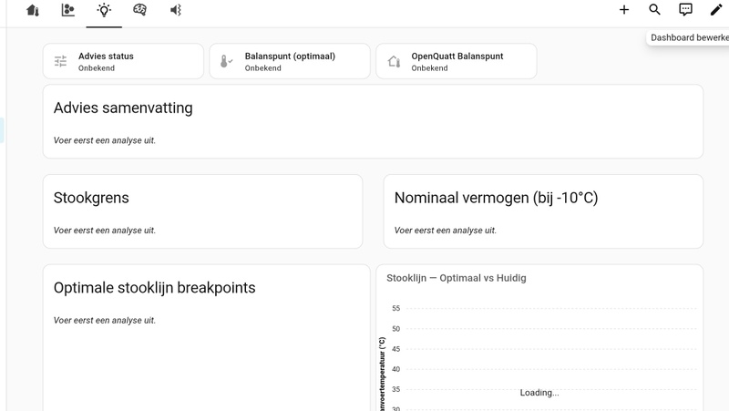

  • HGBMason
Begrijp ik dan dat een analyse en advies pas volgen in het stookseizoen? Bij veel onderdelen zie ik 'onbekend' of 'Loading'. Of zie ik misschien nog iets over het hoofd? Ik zie geen foutmeldingen behalve bij Graadmeter-kaartconfiguratie 'Entiteit is niet-numeriek', maar dat lijkt me logisch als er geen waarden zijn.
  • Appesteijn
HGBMason schreef op zondag 19 juli 2026 @ 13:06:
Kan je een screenshot doorsturen? Het MPC model gaat eerst leren van je data, als de data uitkomsten geeft die niet kunnen kloppen dan neemt de card aan dat het model nog niet voldoende geleerd heeft. Als je alleen nog maar zomer data hebt, dan kan een goede warmte verlies voorspelling niet gemaakt worden.
  • HGBMason
Appesteijn schreef op zondag 19 juli 2026 @ 13:39:
Afbeeldingslocatie: https://tweakers.net/i/JDl_4DGpB5ewZFQvxS8D23Dutkg=/800x/filters:strip_icc():strip_exif()/f/image/d53gosZNINh4GQ0BsQW2jt4s.jpg?f=fotoalbum_largeAfbeeldingslocatie: https://tweakers.net/i/ISKBVcCVZNZ260KLnZmYXRe8kYI=/800x/filters:strip_icc():strip_exif()/f/image/Ucy8lIs9A7RREyS0B5YtqIAj.jpg?f=fotoalbum_large
[ Voor 18% gewijzigd door HGBMason op 19-07-2026 16:51 ]

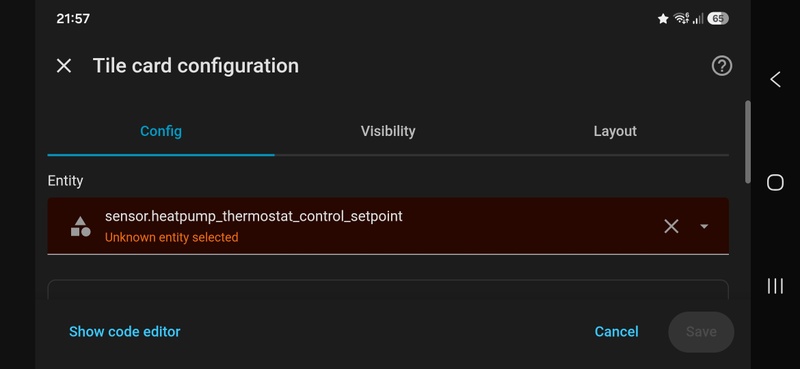

Ik krijg nu nog deze melding, ik kan wel een andere thermostaat property selecteren, maar deze kan hij niet vinden
Afbeeldingslocatie: https://tweakers.net/i/g1oJZST4Sx3yC-hXZM3Dv95nmU0=/800x/filters:strip_icc():strip_exif()/f/image/Rq4jeWucjo8iUTOXefpYafba.jpg?f=fotoalbum_large
  • Appesteijn
Why So Serious. schreef op zondag 19 juli 2026 @ 21:59:
Heb je wel de Quatt HA Integratie geinstalleerd? Die sensor (sensor.heatpump_thermostat_control_setpoint) komt niet uit mijn integratie maar uit de Quatt-integratie zelf en die wordt alleen aangemaakt als er een thermostaat via de OpenTherm-ingang van de Quatt is gekoppeld die een control-setpoint teruggeeft. Heb je die niet (bv. je stuurt de Quatt via OTGW of een thermostaat aan de ketelkant), dan zou het kunnen dat die entity gewoon niet bestaat.
Voor die tile is dat niet erg: kies gewoon sensor.heatpump_thermostat_room_setpoint of verwijder de tile. De rest van het dashboard blijft gewoon werken.
  • Why So Serious.
Appesteijn schreef op zondag 19 juli 2026 @ 22:10:
Dat is gewoon deze toch? https://github.com/marcob...tant-quatt/releases/2.0.0 daarvan heb ik inderdaad de laatste versie. Als het verder niet uitmaakt vervang ik hem gewoon door de andere property idd

Beide en dat Quatt het op een eigen manier 'in lijkt te regelen', mijn MPC geeft aan dat er bij -10 buiten, 7.6 kW nodig is. Die 8525 W komt overeen met een 'Quatt'-stooklijn van 12kW
Afbeeldingslocatie: https://tweakers.net/i/hMsn1QhkgP6OIZgMq8-fsv4YeHc=/800x/filters:strip_exif()/f/image/37ZskvAcmr3LNDFvtjkAnRbY.png?f=fotoalbum_large
Afbeeldingslocatie: https://tweakers.net/i/7wzQ_SeJ_BCd8Qm1XIesALhuc0Y=/x800/filters:strip_exif()/f/image/4LhpZFXtMx3FadL0arAafvMj.png?f=fotoalbum_large

Hier wat fotos van de analyse tot nu toe.
De eerste maanden heeft hij op normaal model gedraaid en sinds laatst dus het MPC model
Afbeeldingslocatie: https://tweakers.net/i/PL7jPeCsk-7tAgvCrpoMhIv4T_4=/x800/filters:strip_icc():strip_exif()/f/image/Ukbdq9J0wM5mGrhPNV6YrWLs.jpg?f=fotoalbum_large
Afbeeldingslocatie: https://tweakers.net/i/w4fqmdThWGs-9Tbd7NSMVJBpweQ=/x800/filters:strip_icc():strip_exif()/f/image/TE23Faa2kFk0ozd6kGxa6BSF.jpg?f=fotoalbum_large
Afbeeldingslocatie: https://tweakers.net/i/AcwQtWHgSslbVJU5HPuu__yAGfA=/x800/filters:strip_icc():strip_exif()/f/image/B8RmGMXQd4jSMPSSIehXXGKK.jpg?f=fotoalbum_large
Afbeeldingslocatie: https://tweakers.net/i/9fEjGC-YZuzWmHP1zbMKjOnn9r0=/x800/filters:strip_icc():strip_exif()/f/image/8Y6oqTZxJNayYzBpvesYhjOl.jpg?f=fotoalbum_large

@Appesteijn Geldt die eigen manier van waardes berekenen bij Quatt ook voor de stookgrens? Volgens Quatt staat deze al sinds het begin op 16 graden, maar volgens de stooklijn integratie staat hij op 13 en moet hij naar 16 graden.
Afbeeldingslocatie: https://tweakers.net/i/wxv1Yrdf2m9kmPAmXRPwUuDLjxs=/x800/filters:strip_icc():strip_exif()/f/image/nZNfYfvhEPIXMuU2l8SJE9tE.jpg?f=fotoalbum_large
[ Voor 7% gewijzigd door Why So Serious. op 27-09-2026 12:29 ]
  • Appesteijn
@Why So Serious. Goede vraag, nee: dit is geen eigen rekenwijze van Quatt. Het zit in de integratie. Quatt zegt zelf dat ze 'iets anders doen dan een stooklijn', maar wat weet ik niet.
De integratie kan de stookgrens niet uit je Quatt uitlezen. Die instelling is niet beschikbaar. "Quatt stooklijn (daggemiddeld)" is een schatting: een rechte lijn door de warmte die je per dag hebt gekregen, uitgezet tegen de gemiddelde buitentemperatuur van die dag. Daarvoor tellen alleen de koudere dagen mee, bij jou ruwweg tot 6,5 °C daggemiddelde. Die lijn wordt daarna doorgetrokken tot hij op nul uitkomt. Van zo'n smal stukje data zo ver extrapoleren geeft een te steile lijn, en die komt bij jou op 13 °C uit. Dat getal is dus geen instelling.
Het getal waar het om gaat is "Huis optimaal": 16,1 °C. Dat is het punt waarop jouw huis volgens de metingen geen warmte meer vraagt. Dat past precies bij je ingestelde 16, dus je stookgrens is goed zoals hij is. Negeer het advies "verhoog van 13 naar 16". Ik pas de integratie aan zodat hij dit niet meer als advies toont.
Het nominale vermogen (7129 W) komt uit dezelfde schatting, dus daar zou ik voorlopig ook voorzichtig mee zijn.

Ik zoek me 'een breuk', maar kan iemand mij op weg helpen om de Chill in de Quatt Visual te krijgen?
De Chill is als Device met z'n entries zichtbaar in de Integrations. De waardes van de chill zie in nu als Airco met buitenunit in het scherm.
De chill is helaas niet zichtbaar in de lijst als ik de Quatt Visual ga bewerken.
Graag tips of een verwijzing naar een topic of andere hulpvolle info
