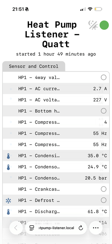

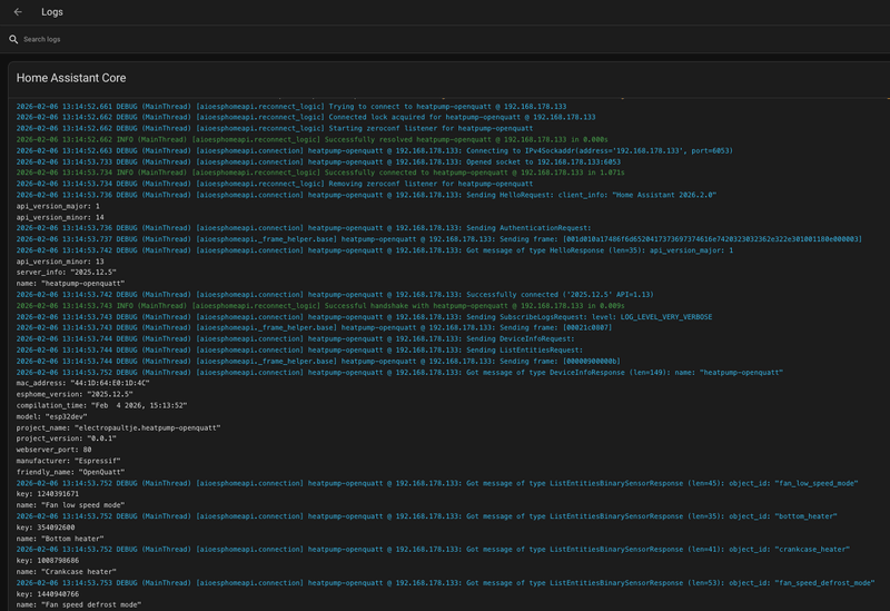

  • leejoow
leejoow
Dat ben ik!
Wellicht zijn er mensen die het in het algemene Quatt topic al gezien hebben, maar ik heb de Heatpump listener die we voor Itho Daalderop pompen hebben ontwikkeld aangepast om het verkeer van de Quatt ook af te kunnen lezen. Een shoutout naar @TeslaNerd en @m10tech zijn hierbij op zijn plaats, voor het testen en het vinden van een aantal registers welke we nog niet bij de Itho Daalderop hadden ontcijfert!
De module kan net als de modbus sniffer parallel op de CiC worden aangesloten en de data vervolgens realtime in Home Assistant lezen. Dus geen API die elke zoveel minuten moet worden uitgelezen, of handmatig spullen bij elkaar klussen. Het is een plug-and-play oplossing die binnen een paar minuten draait.
Meer informatie over de heatpump listener is te vinden op de website! Bij vragen ben ik altijd bereikbaar :)
Ontwikkelaar van de OpenQuatt hardware en Itho Daalderop warmtepomp control module

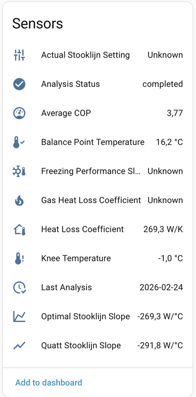

  • CPM
CPM
Ik doe maar wat, jij dan?
@RickvdT Ik ben geen programmeur en krijg alleen de eerste stooklijn script aan de praat. Waar ik eigenlijk naar opzoek ben is een export van de data en deze wil ik laten analyseren en vergelijken na een bepaalde datum. Er zijn aanpassingen geweest aan onze woning en ik wil bekijken wat het effect is. Dus bijna identieke stookdagen vergelijken met elkaar voor datum X en na datum X en dan als output vergelijking van het stroomverbruik en COP. Is dat iets wat simpel te maken is? Mocht iemand zich geroepen voelen. :)
Hier tekenen aub ......
  • RickvdT
  • Laatst online: 20:35
CPM schreef op donderdag 22 januari 2026 @ 09:13:
Je kunt altijd de csv's in good old Excel laden en daar je analyse doen. In dat geval is wegschrijven naar .xlsx makkelijker. Dan moet je even de 'to_csv' regels opzoeken en daar een 'to_excel' bijplakken. Zie onderstaande.
df_hourly.to_csv(HOURLY_CSV)
df_hourly.to_excel("quatt_hourly.xlsx", index=False)
df_daily.to_csv(DAILY_CSV)
df_daily.to_excel("quatt_daily.xlsx", index=False)
Mogelijk moet je dit even een keertje draaien eerst

  • balblas
  • Laatst online: 23-11 11:42
RickvdT schreef op vrijdag 30 januari 2026 @ 15:00:
Je mist een dependency. Ik heb nog een laatste update gemaakt aangezien er na de aanpassing van mijn stooklijn wat tekortkomingen zichtbaar werden. De eerste cell installeert alle dependencies.
https://github.com/Rickvd...tt%20stooklijn%20v3.ipynb
Nog altijd de disclaimer dat dit goed werkt voor mijn situatie maar mogelijk niet voor iedereen.
Ik heb ook een export naar excel toegevoegd en hopelijk werkende fallback voor het geval je Quatt integratie nog de oude entity namen heeft.
Thanks!
Ik krijg nu het volgende resultaat. Denk je dat het in mijn geval nut heeft de stooklijn aan te laten passen door Quatt?
Afbeeldingslocatie: https://tweakers.net/i/DzYFiZmoM15wa2IX04y3_olftKM=/800x/filters:strip_icc():strip_exif()/f/image/aHcXWUsoVSMhMtd9BHRqWLtW.jpg?f=fotoalbum_large
Afbeeldingslocatie: https://tweakers.net/i/bnJNxflCdw9vilYvb2G8iqwkhP0=/800x/filters:strip_icc():strip_exif()/f/image/NA2BZvsGvJAOYDrK3ZfYIUJF.jpg?f=fotoalbum_large

  • RickvdT
balblas schreef op zondag 1 februari 2026 @ 19:33:
Thanks!
Heb je alle cellen gedraaid in de notebook? Dit zit er nog uit als mijn data (die heb ik er in gelaten zodat er een beeld is wat het doet en wat de output zou zijn). Als je vanaf de eerste cel ze één voor één draait moet het goed gaan.

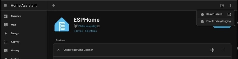

assasinbats schreef op vrijdag 6 februari 2026 @ 08:38:
@leejoow en ik zijn al twee weken bezig om de integratie met mijn HA werkend te krijgen, maar we zijn er helaas nog niet. De Heatpump listener is via een browser te benaderen en daar zie je ook alle signalen. Het bordje wordt automatisch opgepikt in mn HA, maar vervolgens is het een device met 0 entities.. zou het iets te maken kunnen hebben met dat ik HA in een docker container draai?
Bij mij verschijnt het boardje als een device onder ESPHome. Heb jij ESPHome geinstalleerd in HA?
Edit: mijn HA draait op een HP t630 thin client op HAOS
Afbeeldingslocatie: https://tweakers.net/i/5HH16qtdmXTqE2-OJURBYchb0Qs=/x800/filters:strip_exif()/f/image/x5cpnqb3xsYHF1e4wr1BDUiN.png?f=fotoalbum_large
[ Voor 24% gewijzigd door TeslaNerd op 06-02-2026 10:05 ]
120m2 bovenwoning met 6 radiatoren en vvw in de badkamer. Intergas HRE 36/30A met Honeywell Round Modulation en Quatt hybrid op het dak van de dakkapel

  • assasinbats
  • Laatst online: 22:20
Home Assistant log (dit is wat ik kon vinden wat mij relevant leek. Items in t log niet gerelateerd aan de heatpump voegen denk ik niks toe)
Logger: aioesphomeapi.connection
Source: runner.py:154
First occurred: 9:03:23 AM (134 occurrences)
Last logged: 12:18:22 PM
heatpump-listener @ 192.168.1.154: Connection error occurred: heatpump-listener @ 192.168.1.154: Connection lost
Vanuit heatpump-listener.local zie ik de volgende error:
12:10:50
[W]
[api.connection:1978]
Home Assistant 2025.6.1 (192.168.1.100): Reading failed CONNECTION_CLOSED errno=128
http://heatpump-listener.local/ is benaderbaar en daar komen alle signalen zichtbaar op binnenAfbeeldingslocatie: https://tweakers.net/i/n2wwKAzMNdX_7Ih-8s7qVPl46Rk=/x800/filters:strip_exif()/f/image/asXRUqWa9HNznhww2NWhVZMY.png?f=fotoalbum_large
Handmatig toevoegen via t ipadres aan HA levert t zelfde resultaat op als automatisch toevoegen.
Thanks allemaal voor het meedenken *O* *O*

  • jj85
  • Laatst online: 22:52
assasinbats schreef op vrijdag 6 februari 2026 @ 12:22:
12:10:50
[W]
http://heatpump-listener.local/ is benaderbaar en daar komen alle signalen zichtbaar op binnen[Afbeelding]
@leejoow Ik had deze week met m'n eigen OpenQuatt gepruts een licht overbelaste ESP (teveel modbus reads etc). Daardoor werkte de API heel slecht. Kan zoiets hier ook aan de orde zijn?
  • TeslaNerd
  • Registratie: Maart 2020
Is dat met de debug-logging Enabled?
Afbeeldingslocatie: https://tweakers.net/i/rXTfO9Bvxoo_c-xw4LXGD0KCOVE=/800x/filters:strip_icc():strip_exif()/f/image/tccoNMVIHXrr84FKp8ODZD74.jpg?f=fotoalbum_large
Bij mij ziet het met debug-logging enabled er zo uit na een restart (Restart via de web pagina van de Listener):
NB bij mij draait de OpenQuatt firmware ipv de Listener firmware maar dat zal er niet veel anders uit zien na een herstart, toch @leejoow ?
Afbeeldingslocatie: https://tweakers.net/i/vrfuR4jn53NDW4OWERb6wgSqU0A=/800x/filters:strip_exif()/f/image/7VHLABCaEKioL9b4mpdBSoBf.png?f=fotoalbum_large
[ Voor 74% gewijzigd door TeslaNerd op 06-02-2026 13:27 ]

Op basis van het script van @RickvdT ben ik bezig om hier een HA integratie van te maken. Nog niet af, maar dit is wat ik nu heb: Afbeeldingslocatie: https://tweakers.net/i/jDXRPeEQXyuaEWWXzO2UTxfMipc=/800x/filters:strip_exif()/f/image/eakIgMlWol1Ajy40KFSmP6wq.png?f=fotoalbum_large
Via HACS is het te installeren:
https://github.com/Appesteijn/stooklijn
Dan krijg je ongeveer dit:
Afbeeldingslocatie: https://tweakers.net/i/FacxtVpnqQcF6-d_mvaRb3B_yZM=/800x/filters:strip_exif()/f/image/SeinB11ZrSysf4MeENFhDk0p.png?f=fotoalbum_large
[ Voor 31% gewijzigd door Appesteijn op 14-02-2026 23:37 ]

Appesteijn schreef op zaterdag 14 februari 2026 @ 12:11:
Op basis van het script van @RickvdT ben ik bezig om hier een HA integratie van te maken. Nog niet af, maar dit is wat ik nu heb: [Afbeelding]
Cool lijkt prima te werken, moest wel bijna alle sensor namen aanpassen in het dashbordje want de meeste niet voor mijn installatie.
Afbeeldingslocatie: https://tweakers.net/i/n337x2SY07S9c0koo68RmM9W99A=/800x/filters:strip_exif()/f/image/i3PqSpTFCjc7ptTOFWTToaP7.png?f=fotoalbum_large
  • jj85
Nice! Deze week eens proberen.
Wel even een vraag: heb je hierin rekening gehouden met het potentieel overbelasten van de Quatt servers? Daar waren ze niet zo blij mee.
De default dashboard gaat nog niet zo lekker. Die verwijst nog naar quatt_stooklijn. Terwijl al m'n entities nu beginnen met quatt_warmteanalyse.
Afbeeldingslocatie: https://tweakers.net/i/Zi_mGyaJwFKRmpCn1THwJ4GjOqU=/800x/filters:strip_exif()/f/image/wY7BxSqwvnpO0XvWyGevOtDs.png?f=fotoalbum_large
Misschien nog wel de datapunten op 0 weghalen uit de fit, die vertekenen nu het beeld een beetje
Afbeeldingslocatie: https://tweakers.net/i/R-TKPZGdOKszXR-CdEm83AUP6ww=/800x/filters:strip_exif()/f/image/JYBQZAjIhLYXwgDlViyixyAc.png?f=fotoalbum_large
Nu lijk ik warmtevraag te hebben bij 20grC buiten.
Verder wel echt vet! Heel toegangelijk zo _/-\o_
[ Voor 34% gewijzigd door jj85 op 16-02-2026 10:59 ]

  • Appesteijn
Fragger123 schreef op maandag 16 februari 2026 @ 09:32:
Nice! Heb je een lijstje van sensoren die je moest aanpassen (via DM)? Dan kan ik kijken of dat makkelijker kan.
  • Appesteijn
jj85 schreef op maandag 16 februari 2026 @ 09:40:
Ja je hebt wel apexchart-card via HACS nodig.
De 0 data punten worden niet meegenomen in de berekening van de lijn, ze waorden nog wel getoond.
  • jj85
Appesteijn schreef op maandag 16 februari 2026 @ 11:06:
Ja, dat is het probleem ook niet.
Probleem is dat in de dashboard er veelal gevraagd word om sensor.quatt_stooklijn_xxx. Terwijl al m'n entities nu beginnen met sensor.quatt_warmteanalyse_xxx.
Ik gok dat je gedurende je project een keer de naam hebt aangepast van Quatt Stooklijn naar Quatt Warmteanalyse ;)
Hmm, toch loopt die lijn niet lekker.
Je zou eigenlijk alle punten >20grC of <100W/k eruit moeten filteren (of iets in die richting)

  • Appesteijn
jj85 schreef op maandag 16 februari 2026 @ 11:19:
Ja dat klopt, de oude naam dekte niet helemaal de lading. Ik had niet verwacht dat mensen hem al geïnstalleerd zouden hebben :)
Ik zou graag willen dat mensen met alleen gas verbruik en dagelijkse temperatuur registratie met deze integratie ook hun warmte behoeft kunnen berekenen. En dan dus weten welke warmtepomp ze nodig hebben.
Als het goed is worden alle punten met < 200W eruit gefilterd. Morgen heb ik tijd om er naar te kijken, dank voor het meekijken in ieder geval.

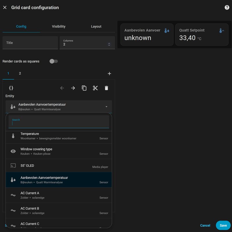

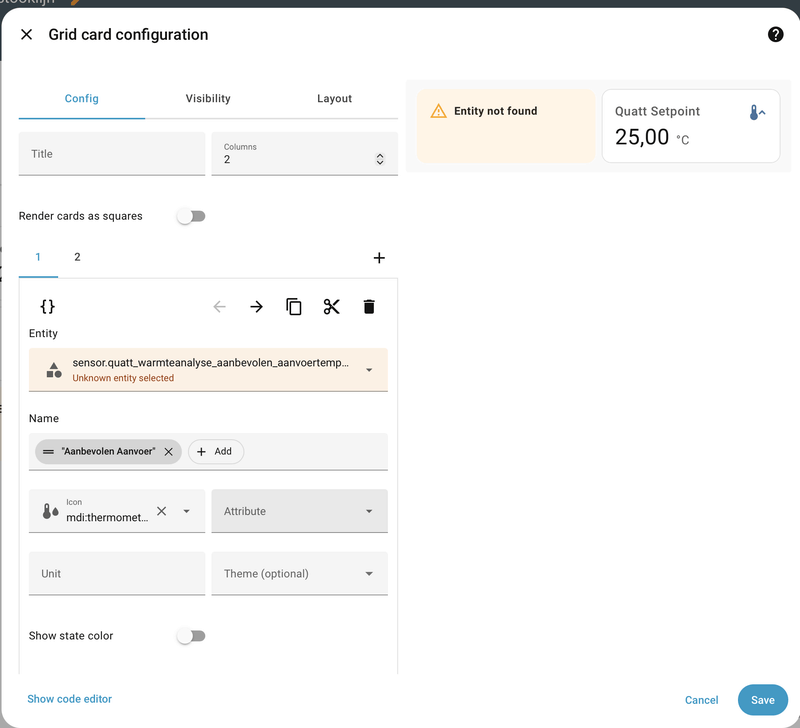

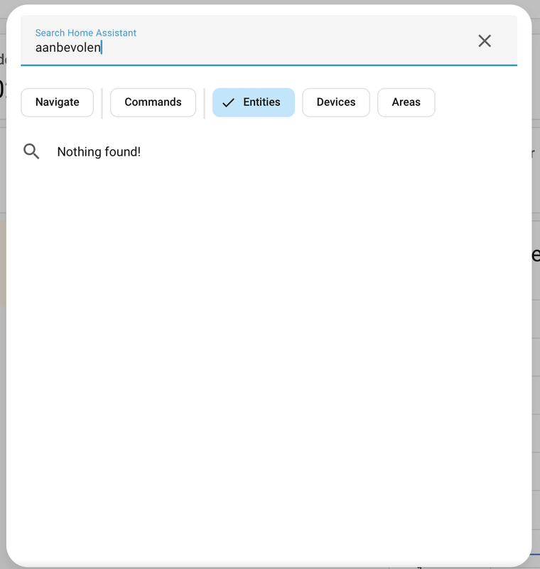

  • --Christiaan--
  • Laatst online: 21:33
Appesteijn schreef op maandag 16 februari 2026 @ 11:04:
Ik heb even alles met Replace all aangepast. Alle sensoren heten nog quatt_stooklijn maar dat moet quatt_warmteanalyse zijn. De services zijn wel nog quatt_stooklijn om het werkend te krijgen.
En dan is er nog een entity die aangeroepen wordt maar niet lijkt te bestaan in het dashboard, dat is sensor.quatt_warmteanalyse_aanbevolen_aanvoertemperatuur
Wat moet ik daar precies doen?
Mooi werk trouwens!

--Christiaan-- schreef op maandag 23 februari 2026 @ 21:45:
Mooi werk trouwens!
Bij mij heet die 'aanbevolen aanvoertemperatuur', ook in de grafiek moet je die aanpassen. Ik moest die met de hand nog aanpasen. Je krijg dan te zien wat volgens je verzamelde data de beste aanvoertemperatuur. Dit zou gelijk moeten lopen met je Flowmeter temperatuur: Afbeeldingslocatie: https://tweakers.net/i/tl0lCbcYUnUuxQQBE5iA-ITAdsk=/800x/filters:strip_exif()/f/image/AIQ8jk62ejcwqRJv8G61HL5O.png?f=fotoalbum_large
Ik dacht dat ik dat had gefixed in de laatste (pre) release even kijken wat daar mis is gegaan.
  • --Christiaan--
Appesteijn schreef op maandag 23 februari 2026 @ 23:19:
Bij mij heet die 'aanbevolen aanvoertemperatuur', ook in de grafiek moet je die aanpassen. Ik moest die met de hand nog aanpasen. Je krijg dan te zien wat volgens je verzamelde data de beste aanvoertemperatuur. Dit zou gelijk moeten lopen met je Flowmeter temperatuur: [Afbeelding]
Thanks! Kun je me vertellen hoe die entity exact heet? Want ik kan helemaal niks vinden wat er op lijkt.
Of komt het misschien omdat ik bij Stooklijn Point 1 en 2 nog niks heb ingevuld?
En dan meteen de vraag, hoe kom ik er achter wat ik daar moet invullen? Sorry voor de vele vragen, ik ben het nog erg aan het ontdekken allemaal. Ik begrijp dat het dan om de current quatt stooklijn gaat, maar hoe vind ik die?
[ Voor 16% gewijzigd door --Christiaan-- op 24-02-2026 12:10 ]

  • Appesteijn
jj85 schreef op dinsdag 24 februari 2026 @ 12:41:
Ik zit even te denken wat we hier nou precies berekenen ;)
Basis is warmteverlies / warmte vanuit de Quatt bij buitentemp (de Power stooklijn).
Dit wordt door Quatt berekent als P = flow * (Tuit - Tin) *constante
In de aanbevolen aanvoertemp doe je precies het omgekeerde, je start met P.
Tuit = Tin + P / (flow * constante)
Wat is hier de 'winst'?
Hij slaat bij mij trouwens de flow en Tin entiteit niet op in de config en kan dus de watertemp niet berekenen. Bugje?
Mijn idee was dat je hiermee de vereiste watertemperatuur kan ophalen om via OpenQuatt de Quatt aan te sturen.
En het is voor mij een sanity check om te kijken of dit de watertemperatuur bij de flowmeter benadert.
[ Voor 6% gewijzigd door Appesteijn op 24-02-2026 18:01 ]
  • Appesteijn
--Christiaan-- schreef op dinsdag 24 februari 2026 @ 12:08:
Geen probleem, ook ik ben ooit begonnen :)
Als je naar je dashboard kijkt, dan kan je rechts bovenin op Edit klikken. Dan moet je naar de Edit knop van de sensor die nu op 'ik kan deze niet vinden' staat. Bij mij heet de correcte sensor: sensor.quatt_warmteanalyse_aanbevolen_aanvoertemperatuur
Afbeeldingslocatie: https://tweakers.net/i/qIyvKdR6gOv5HZ6aFXgWvejfYAg=/800x/filters:strip_exif()/f/image/3wjghw7fWmemu1dXue3Se5pW.png?f=fotoalbum_large
Er moet wel wat data zijn zodat hij iets kan berekenen en de pomp moet werken, anders staat er 'unknown' Afbeeldingslocatie: https://tweakers.net/i/mWCfjQxYML3i2weaUWOQRr1l9uM=/800x/filters:strip_exif()/f/image/p4JGzQfyHCYycg8eDfeEmJkQ.png?f=fotoalbum_large

Appesteijn schreef op dinsdag 24 februari 2026 @ 20:40:
Bij mij bestaat deze sensor (ook) niet. Hij is niet aangemaakt onder de Quatt warmteanalyse integratie.
Zou dat wel zo moeten zijn?
Ik heb versie 0.2.5 van de integratie.
Het dashboard ziet er nu zo uit bij mij.
Afbeeldingslocatie: https://tweakers.net/i/rVdzYAQyEoIvCYgRsl8QwDu1_j0=/232x232/filters:strip_exif()/f/image/VYGY1CGXrhJHv7uwwuAcaQvU.png?f=fotoalbum_tileAfbeeldingslocatie: https://tweakers.net/i/Z8ptK0mZFin2Hw_aPEnPL90I1w0=/232x232/filters:strip_exif()/f/image/Z4O51UBpwxhdJM4UPMgp1t6c.png?f=fotoalbum_tileAfbeeldingslocatie: https://tweakers.net/i/ObKyXP7iFNS1gF1vfbHfxrX6N0k=/232x232/filters:strip_exif()/f/image/mToJLwPcUZ3UNN5TY2wzhLeD.png?f=fotoalbum_tile
Hieronder alle entiteiten die zijn aangemaakt.
Afbeeldingslocatie: https://tweakers.net/i/3jlcxx2Tf5l5qC1mMh_vUnb4xv4=/232x232/filters:strip_exif()/f/image/wDQzNrtyX65quO047khrI2nV.png?f=fotoalbum_tile
Ik heb het idee dat er meer mist in de grafieken.
1926, 135m2, Quatt v2, ATAG i28ec, Honeywell T6, radiators+vvw, 2800wp growatt, a++ energielabel, speedcomfort met zigbee plugs, uitgebreide Home Assistant setup
  • Appesteijn
jappo schreef op dinsdag 24 februari 2026 @ 22:47:
Kun je eens onder Settings -> System -> Logs kijken of daar nog iets staat mbt de Quatt warmteanalyse integratie?
  • jappo
  • Laatst online: 27-10 12:38
jappo
eens een prutser altijd ....
Appesteijn schreef op dinsdag 24 februari 2026 @ 23:02:
Geen foutmeldingen voor deze integratie.
Ik heb je een log via pm gestuurd. Tijdens dit log heb ik een reload van de integratie gedaan en een nieuwe calculatie.
Misschien goed om dit verder via een issue op github te doen?
[ Voor 7% gewijzigd door jappo op 25-02-2026 07:27 ]
  • jj85
Volgens mij zit die watertemp-berekening in v 0.2.7 (die staat nu als pre-release in HACS).
@Appesteijn Klopt toch?
  • --Christiaan--
Dat is bij mij inderdaad ook het probleem, de entity bestaat letterlijk niet.
Afbeeldingslocatie: https://tweakers.net/i/-FV5DX_qcH3Yd6hbxzLEcigl_A8=/x800/filters:strip_exif()/f/image/BTLVIBGgBhp3ktPZEI1zK92z.png?f=fotoalbum_large
Afbeeldingslocatie: https://tweakers.net/i/Dj7Q7iEC6KNAdsvplrsw72XDuMM=/x800/filters:strip_exif()/f/image/Qg6IJrxkLc3bkWRBiSfAWE6x.png?f=fotoalbum_large
Afbeeldingslocatie: https://tweakers.net/i/0en3kfr7Dzb9LkqBQ8BA8eqNQHc=/800x/filters:strip_exif()/f/image/YAHDlOKYheSxf6kH6BWWAdfR.png?f=fotoalbum_large
Hoe zet ik pre-release aan in HACS?
  • jj85
@--Christiaan--
Zoek integratie op in HACS, klik op puntjes rechts en dan Redownload.
Vervolgens 'need different version' en selecteer daar de gewenste versie.
Afbeeldingslocatie: https://tweakers.net/i/IpJi0wF-k-p6U6QDiE8KI1OBsNs=/800x/filters:strip_exif()/f/image/LMrCjqdUiZHoqhFR0ABOgRuq.png?f=fotoalbum_large
Afbeeldingslocatie: https://tweakers.net/i/DkjtrSbLaUxQ3qakULbOKcVneBg=/fit-in/4000x4000/filters:no_upscale():strip_exif()/f/image/pqiRy6bAIzb1iM8zsUmyykqZ.png?f=user_large
  • --Christiaan--
Dank! Het is gelukt.

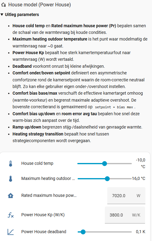

  • nairolf
  • Registratie: Oktober 2019
  • Laatst online: 23:05
jj85 schreef op woensdag 25 februari 2026 @ 11:58:
Ja, dat is al 1000x gevraagd. Tevens bestaat er al net zo lang de wens om die parameters (onder disclaimer) zelf te kunnen bijwerken in de app.
OpenQuatt biedt hierin wat meer momenteel :henk
What?!? Een Kp van 3.8 kW per graad temperatuurfout?!? Heftig...
  • jj85
@nairolf Scherp!
Ik wil het niet koud krijgen natuurlijk. :+
Maar dit is voornamelijk een correctie op kamertemperatuur/setpoint.
Dus in de basis is de warmteverliesstooklijn van Quatt in charge, daar bovenop komt een correctie op basis van de thermostaat. Met 3800 W/K is de correctie wel enigszins aggresief.
Waarde is ooit in een simulatie bepaald, maar wel aan de hoge kant nu. Tzt eens wat verder tunen. Voorals nog heeft het systeem wel heel mooi gedraait hiermee
  • nairolf
jj85 schreef op woensdag 25 februari 2026 @ 13:15:
@nairolf Scherp!
Heftige simulatie dan! Ik heb een eigen regeling geschreven met een OTGW en analyse van oude data. Die komt op een warmteverlies van 2.168kWh/graaddag met grens 15C. (Dat is wel windchill, dus gevoelstemperatuur. Niet de echte. Bij -10 met 15m/s wind (-22.1 windchill) is dat een warmteenergie van 80 kWh(th) per dag). De stooklijn is gezet op 0.137 graad watertemperatuur per kWh dagenergie, en de correctie gezet op 2 graden watertemperatuur per graad kamertemperatuur, maar dat is de “PID error”, dus daar zit al de integraal met constante van Ti=10800 (Ki=2/10800) seconden in. (Kd=0) Dat zou betekenen dat mijn Kp in W/K termen 2/0,137*24=350,365 W/K staat, een factor 10 minder dan bij jou 😂.
Even terugrekenen: 7020/26=270 W/K, met een kamerfout van 0.5 graad (deadband even uitgesloten, dus 1900W correctie) doe je dus al alsof het buiten 1900/270=7,037 graden kouder buiten is :o

  • MWink
  • Registratie: Juli 2022
  • Laatst online: 17:57
In het algemene Quatt forum kreeg ik de vraag hoe je via de Home Assistant Quatt integratie een compressor frequentie kunt skippen als deze bijvoorbeeld resonantie geeft. Je hebt hiervoor wel een via HA instelbare thermostaat nodig.
Ik heb een eenvoudig voorbeeld HA automation gemaakt die bij mij na zo'n 3 minuten een einde maakt aan een bepaalde frequentie.
Afbeeldingslocatie: https://tweakers.net/i/Lpa_YqWFZYxX7jAS6jzojNUNy-k=/x800/filters:strip_exif()/f/image/LOhMVz9UwHr7bB1N3U6EPGpI.png?f=fotoalbum_large
Voorbeeld yaml script, (de device_id en entity_id uiteraard aanpassen):
24
25
26
27
28
29
30
31
32
33
34
alias: Skip HP frequency
description: ""
triggers:
  - trigger: time_pattern
    minutes: /2
conditions:
  - condition: and
    conditions:
      - type: is_on
        condition: device
        device_id: eeed0df548b1e918191e21c636530b1b
        entity_id: 486a8eb38b543923005560f26edfea0b
        domain: binary_sensor
        for:
          hours: 0
          minutes: 2
          seconds: 0
      - type: is_value
        condition: device
        device_id: 2c70e882af3a53aa83569f52c9d2a039
        entity_id: 9631c184f5394c1ae238c6d947ddbcb6
        domain: sensor
        below: 40
        above: 38
actions:
  - action: climate.set_temperature
    metadata: {}
    data:
      temperature: >-
        {{ state_attr('climate.diyless_thermostat_3_central_heating' ,
        'temperature') | float + 0.1 }}
    target:
      device_id: 8bed7270197be004dc0d9638f75b9ec0
mode: single
Je kunt bij below: 40 above: 38 dan de range invullen van de frequenties waar je last hebt van resonanties. Bij de Quatt zijn de stappen in [Hz]: 30, 39, 49, 55, 61, 67, 72, 79, 85, 90. Uiteraard als je last hebt van de 90 Hz, dan is het simpeler de SoundSlider op Library te zetten, en als je last hebt van de hogere frequenties zoals 79 en 85 Hz kun je beter juist de temperatuur 0.1 C naar beneden bijstellen.
Ik realiseer mij bij dit (te) eenvoudig voorbeeld dat er nog wat toegevoegd moet worden om te voorkomen dat de thermostaat setpoint maar blijft toenemen, als de warmtevraag afneemt in de woning. Je komt anders niet meer onder deze frequentie. Of je moet handmatig de temperatuur weer een stuk lager zetten. Maar als basis voor je eigen automation kun je eens proberen.
[ Voor 16% gewijzigd door MWink op 03-03-2026 20:22 ]
