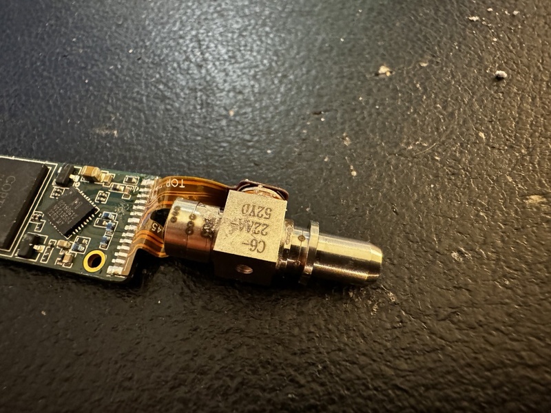

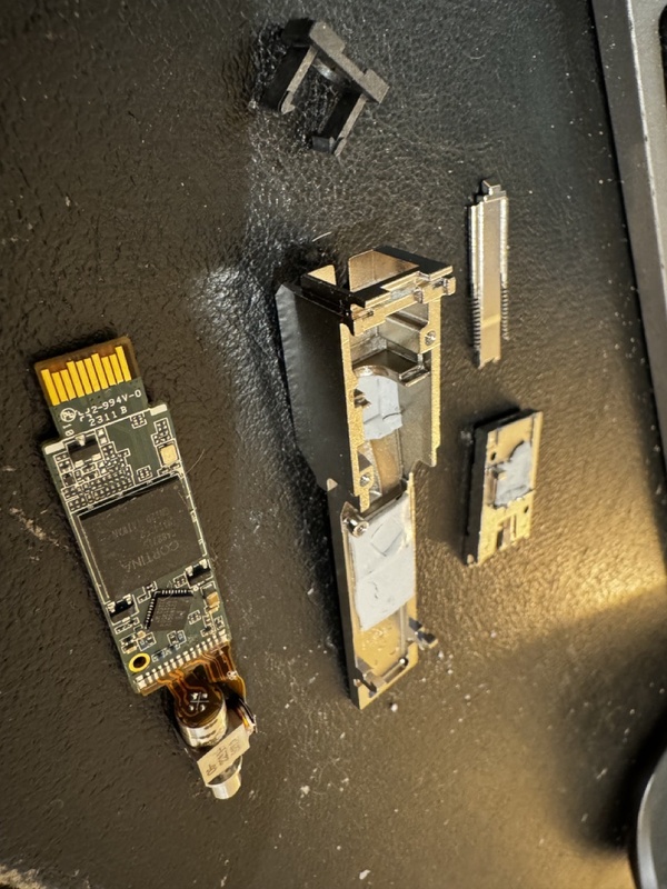

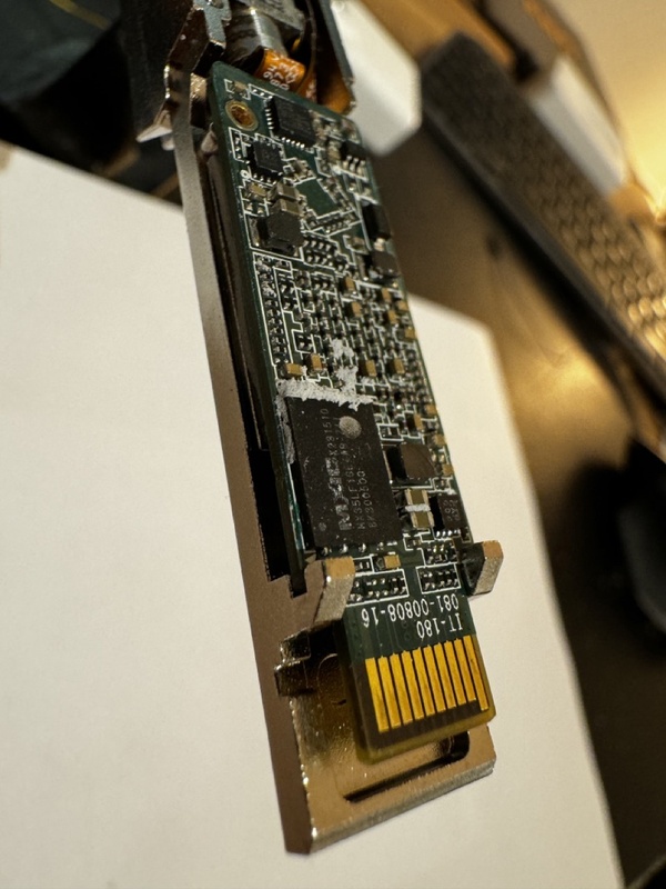

_BLAST3R schreef op vrijdag 26 januari 2024 @ 21:01:
Zal mijn pogingen hem weer levend te maken documenteren. Hij lijkt van wat ik kan zien heel erg op de CIG XG99-S. Altijd fijn als er brokken opgedroogd koelpasta spul uit komt zetten terwijl je iets openmaakt. En mini veertjes en andere kleine componentjes. Deze gaat nooit meer goed in elkaar terug komen, dat weet ik nu al, maar misschien is dat niet nodig. }:O Als ie' zijn ding maar kan doen.
RIP de stick. Die pinnetjes zijn echt niet aan te beginnen zo klein zijn ze. Ondertussen zit overal tin behalve waar het moet zitten. :+ Ik ben hier niet voor gebouwd als software engineer.
Het is natuurlijk ook een beetje raar dat die stick zo makkelijk gebricked kan worden. Maar ach, no excuses.
Misschien dat ik het nog een keer poog te fiksen, of iemand er even naar laat kijken die wat betere soldering skills heeft, maar deze is afgeschreven. :Y)
In de tussentijd wacht ik ff de reactie van FS af. Misschien kunnen ze mijn nieuwe module (:D) wel sturen met port ID 1 voor 10G.
Needless to say zou ik iedereen afraden om te gaan lopen kutten in cfg's waarvan je niet precies weet wat het doet. Die sticks zijn blijkbaar erg gevoelig, en zodra hij niet meer 'up' komt kan je er dus ook niet meer bij komen via telnet. Beste is ff een officieel antwoord/CLI optie van FS afwachten.

@_BLAST3R Jammer joh. Maar zoals je zelf al zei: no guts, no glory. Je kunt niet altijd 6 gooien.

_BLAST3R schreef op zondag 28 januari 2024 @ 18:04:
Ik heb bij pogingen contact te maken met kleine soldeereilandjes wel eens succes gehad met pogo pins arrays. Maar dit is allemaal wel erg klein.
