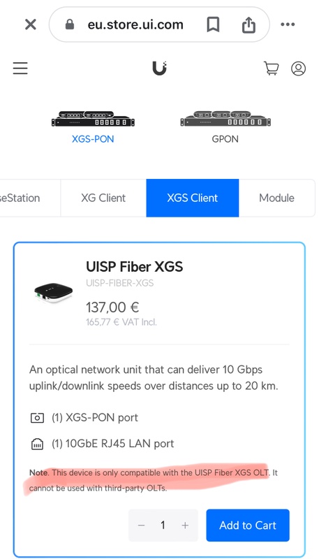

Ter kennisgeving; USIP Fiber XGS ONT van Ubiquiti (all in one box, geen sfp/onu) heb ik werkend op het KPN netwerk gezien.
Kan wat mij betreft ook toegevoegd worden.

Economics schreef op donderdag 25 januari 2024 @ 12:58:
Ter kennisgeving; UISP Fiber XGS ONT van Ubiquiti (all in one box, geen sfp/onu) heb ik werkend op het KPN netwerk gezien.
Wat??? Hoe dan? KPN heeft toch ook Nokia XGS-PON? Is dit alleen een lab toestand? Of zouden ‘gewone’ klanten deze ook kunnen laten registreren?

@ernstoud Ik zie geen reactie van jou op de betreffende bijdrage van @Economics. Of doel je op degene waar je zegt dat het alleen op AON zal werken? Economics schrijft toch echt UISP Fiber XGS ONT, dat is geen AON apparaat. Zie https://eu.store.ui.com/e...s/products/uisp-fiber-xgs.
En ik kan mij inderdaad nog wel herinneren dat Fagao of R3D hebben gezegd dat het niet op Delta werkt. Sterker nog, in de product details staat zelfs dat het niet op andere merken werkt.
Afbeeldingslocatie: https://tweakers.net/i/vUS4jfeVOHH2ydZCf4dYTFL-0DA=/x800/filters:strip_icc():strip_exif()/f/image/h3nuuABZTwHmh4v6lPqZiU4j.jpg?f=fotoalbum_large
Vandaar ook mijn grote verbazing.

Als die UISP Fiber XGS voor € 137 werkt op KPN XGS-PON dan bestel ik die nu meteen :D
  • robertwebbe
  • Laatst online: 18:48
robertwebbe
Robert Webbe
Is exclusief BTW en exclusief verzendkosten.
Totaal komt op €175,45 inclusief.

Ik heb de klant gesproken en de product die ik heb gepost eerder USIP Fiber XGSPON werkt op ons netwerk. Klant haalt 2.5G sowieso maar moet nog wat upgraden voor de 10G om 4G te halen.
Weet je dat echt zeker? Deze dus: https://eu.store.ui.com/e...s/products/uisp-fiber-xgs ?
Op consumenten lijnen?
Want daar staat duidelijk: “Note. This device is only compatible with the UISP Fiber XGS OLT. It cannot be used with third-party OLTs.”
De engineers van Delta hebben al gemeld dat dit device niet met een Nokia OLT werkt. Is nl. bedoeld voor kleine ISPs in lokale communities, op industrieterreinen e.d., waar ook de hele UISP lijn voor bedoeld is.

jk-5 schreef op donderdag 25 januari 2024 @ 21:17:
Deze is voor de OLT kant in Ubiquiti's eigen OLT lijn, daar hebben wij helaas niks aan.
Dat staat ook bij de USIP fiber xgspon? Blijkt op KPN wel te werken.

ernstoud schreef op donderdag 25 januari 2024 @ 21:57:
Want daar staat duidelijk: “Note. This device is only compatible with the UISP Fiber XGS OLT. It cannot be used with third-party OLTs.” Heb ik met de klant geverifieerd

Economics schreef op donderdag 25 januari 2024 @ 21:57:
Ja stom, je hebt gelijk inderdaad. Ik zag het woord OLT staan dus dacht meteen dat het om een OLT SFP ging. Maar inderdaad staat er dat hij _samenwerkt_ met de UFiber OLT. Dat is dus wat anders. Dit ding is wel heel erg duur :/

  • ernstoud
  • Laatst online: 19:13
ernstoud
Heel bijzonder. Gebruikt de klant *consumenten* abonnementen?
Want bij wholesale KPN klanten, die alleen de lijn afnemen en end-to-end zelf regelen, kan dit werken. Maar zoals Ubiquiti zelf meldt, moet hij communiceren met een UISP OLT (deze dus: https://eu.store.ui.com/e...fiber-basestation-xgs-pon).
Bijzonder.
Er was eerder iemand die meldde dat hij UISP spullen had gezien bij zakelijke klanten op XGS-PON, zelfs SFP’s. Toen ik doorvroeg naar typenrs. werd het stil.
Enfin, er zal nu best wel iemand hier dit gaan bestellen. Ik ben erg benieuwd.

ernstoud schreef op donderdag 25 januari 2024 @ 22:05:
Bijzonder.
Klant is geen wholesale klant, zit op 3 stack VLAN. De ONT interface geeft ook aan UBNT:XXXXX. Ik vind het ook knap als de redenen bovenstaand kloppen maar ik kan er niks anders van maken dan dat het werkt. Klant gaf aan enorm blij te zijn met dit product. Staat zelfs open voor testen. Ik heb hem de link gepost of het zeker weten dit product is, wat ik aan info zie op de OLT klopte mijn vermoedens bij het product wat de klant heeft bevestigd op naam van het product.
Ik ben benieuwd wat de definitie is van zakelijke klanten m.b.t. pon techniek
[ Voor 3% gewijzigd door Economics op 25-01-2024 22:12 ]
