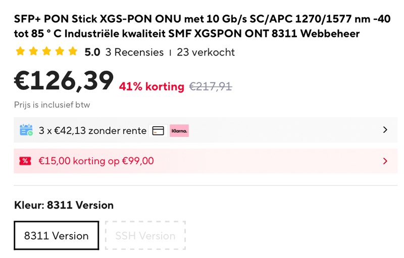

Iemand enig idee of deze XGSPON SFP module van luleey ook op het KPN netwerk werkt?
https://www.luleey.com/pr...eiverxgpon-onu-ll-xs1010/

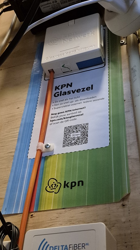

Is dat altijd het geval? De laatste keer dat ik zelf een SFP+ op onze XGS-PON aansluiting heb gebruikt (Fritz!Box 5590 XGS-PON), had ik een SC-UPC/SC-UPC (blauw-blauw) kabeltje nodig. Dit heeft de KPN monteur me toen verteld en heb ik netjes gedaan. Nu heeft de kabel aan de KPN kant ook een blauwe stekker.
[ Voor 7% gewijzigd door nonagoninf op 19-08-2026 13:45 ]
  • stormfly
stormfly
nonagoninf schreef op woensdag 19 augustus 2026 @ 13:43:
Bij de TK-01 wel dat is altijd groen, de SFP zijde kan wisselen per vendor groen of blauw.
Je kan ook even een blik werpen op ONT (dat deel met de 12V adapter) als daar wat groens uit steekt heb je 100% bevestiging.
[ Voor 11% gewijzigd door stormfly op 19-08-2026 13:55 ]

  • nonagoninf
  • Registratie: Mei 2022
  • Laatst online: 13:11
stormfly schreef op woensdag 19 augustus 2026 @ 13:54:
Maar niet iedereen heeft TK-01 toch? Bij ons ziet het er zo uit (wat voor kleur het in de Genexis ONT heeft weet ik niet, kabeltje loopt erin, maar ik heb niet veel zin de cover er af te trekken).
Maar vandaar blauw-blauw nodig heb als ik een eigen SFP+ transceiver wil gebruiken. Dus vroeg ik me af of het universeel waar is wat hierboven gezegd wordt. In mijn geval zou het volgens mij dus een SC-UPC/SC-UPC kabel + Zaram module moeten zijn.
Afbeeldingslocatie: https://tweakers.net/i/xqsIL8oz4_q1lykTDIxGVnIQIjs=/800x/filters:strip_icc():strip_exif()/f/image/PqWYPRnXZ3xKmV62DXpocjFj.jpg?f=fotoalbum_large

  • dunkiegaming
  • Registratie: Maart 2021
  • Laatst online: 08:11
nonagoninf schreef op woensdag 19 augustus 2026 @ 15:16:
Dit is een TY-01.
RIPE Atlas probe #1008427
  • robertwebbe
  • Laatst online: 09:06
robertwebbe
Robert Webbe
De TY-01 heeft volgens mij 2 vezels aangesloten. Links heeft een (blauwe) SC-UPC aansluiting en rechts een (groene) SC-APC aansluiting, toch?
[ Voor 67% gewijzigd door robertwebbe op 20-08-2026 10:15 ]

Hi Ernstoud,
Oei ik heb eerlijkgezegd geen idee wat ik heb of krijg. Vorige jaar dit huis gekocht en KPN Glas aangetroffen. (hieronder een foto met wat ik heb)
Ik krijg met 2 weken mijn KPN abonnement en over 3 weken wordt mijn Ziggo opgezegd (Ik heb dus 1 week overlap)
Ik ben van plan om gewoon eerst te starten met de ONT van KPN, maar die zou ik het liefst niet willen gebruiken, vandaar mijn hulpvraag :)
Dit is de aansluiting die ik op het moment heb van KPN.
Afbeeldingslocatie: https://tweakers.net/i/JaW5j8FhI1PkoQtqTqpSAf4skHc=/x800/filters:strip_icc():strip_exif()/f/image/qtDTr2R9cCVFVZzpJ2OiC75I.jpg?f=fotoalbum_large
  • qwasd
  • Laatst online: 14:00
ElevenOwl schreef op donderdag 17 september 2026 @ 22:14:
Hi Ernstoud,

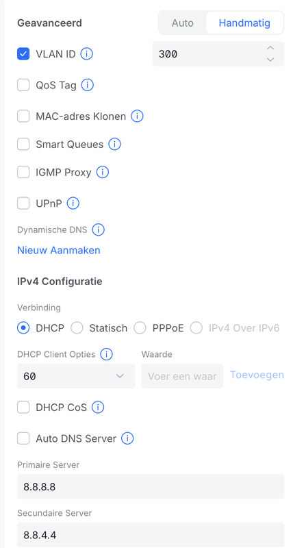

KPN zit op WAN2 als primaire WAN. Een Odido 5G lijntje heb ik nog lopen tot ik KPN werkend heb. KPN is primair. Odido is als failover op prio 2.
Afbeeldingslocatie: https://tweakers.net/i/MG4oCclfBeDWuvO_M4rCVqqo-yc=/800x/filters:strip_exif()/f/image/Sb2W3VO5VXLQbOtYDymB87V9.png?f=fotoalbum_large
Afbeeldingslocatie: https://tweakers.net/i/LYFFqs_VvWyPfDIMnKqJcCLqGG0=/800x/filters:strip_icc():strip_exif()/f/image/zDK0mfxcIybmL0iCRLQo8jAj.jpg?f=fotoalbum_large
Dit is de config van KPN in de UDM
Afbeeldingslocatie: https://tweakers.net/i/AV9W2FErPUrmc6HHPP8VWOIetiI=/x800/filters:strip_exif()/f/image/eAR2eLH2q8Kb7dAXsaHfSDdQ.png?f=fotoalbum_largeAfbeeldingslocatie: https://tweakers.net/i/e8qrHhtfh6D8EYw5qKRXBdC77mw=/x800/filters:strip_exif()/f/image/ivPNZ6nv1bZr0xw2OfmnZCXh.png?f=fotoalbum_large

Veel gelezen hier maar:
Ik ga verhuizen en op het nieuwe adres is KPN nu bezig glasvezel aan te leggen.
Wat ik begreep is dat Odido daar niet op kan/gaat leveren dus ik kan vermoedelijk dan op mijn oude adres Odido opzeggen en op het nieuwe adres KPN Glas aanvragen.
Ik heb een UDM PRO SE en wil gelijk glas leggen tussen meterkast en waar de UDM PRO komt.
Ik lees dat KPN oplevert met een groene fibre , SC/APC
Ik lees dat de Zaram een SC/UPC interface heeft.
Of is het niet 100% zeker hoe KPN gaat opleveren ?
Ik vond hier ook wat info : https://wimoodshop.nl/nl/xgspon-aan-router-koppelen
  • Simonius
  • Registratie: November 2016
  • Laatst online: 21-11 16:00
kevertje1977 schreef op zondag 15 november 2026 @ 11:34:
Bij mij werd glasvezelpunt opgeleverd met groene aansluiting.
Daarop zat een zwarte schuifkap die glas omzet naar RJ45. Ook zitten er zitten indicator lampjes op.
Bij oplevering zorgt monteur dat lampjes groen branden en er dus connectie is.
KPN modem krijg je per post, die sluit je aan op de zwarte kap met een gewone internetkabel.
Je hebt nu WiFi en je kunt je apparaat(en) via kabel aan KPN modem koppelen.
Als je eigen ONT wil gebruiken, dan log je in op Mijn KPN terwijl je verbonden bent met het nu werkende KPN netwerk. Zie: https://www.kpn.com/service/eigen-apparatuur
Via servicetool geef je serienummer van eigen ONT (bv. Zaram-module) door. Je wordt teruggebeld met bevestiging van serienummer en afstemming datum overschakeling. Internet wordt dan van KPN ONT losgehaald en gekoppeld aan je eigen ONT.
Bij mij zag het er uiteindelijk zo uit:
- Haal zwarte schuifkap van glasvezelpunt af.
- Deze of vergelijkbare kabel: https://www.allekabels.nl/sc-glasvezelkabel/6258/4265165/glasvezel-kabel-sc-apc-sc-upc.html
- Koppel groene kant van deze kabel met groen koppelstukje (apart kopen) in glasvezelpunt.
- Plug blauwe kant in Zaram-module.
- Plug Zaram-module in Dreammachine.
- Stel Dreammachine in volgens specificaties voor glasvezel: https://www.kpn.com/zakelijk/service/kpn-een-mkb/internet/eigen-apparatuur-aansluiten
Dan zou alles moeten werken. Als het niet direct werkt werkt de beroemde: 'opnieuw opstarten'-truc vaak ook goed.
(In mijn geval een klein beetje specialistisch sleutelen nodig onder de motorkap voor iets wat ik niet zelf had gekund door een specialist).
KPN websites zijn best duidelijk. Goed lezen en herlezen ;-)

Fijn zo'n uitgebreide reactie. Dank je wel. Het is nog even afwachten want KPN Glas is er nog niet en ik heb de sleutel nog niet. Maar in mijn huidige woning is het ook Glasvezelpunt met groene APC interface. Alleen zit daar dan inderdaad de unit van Odido bij die het RJ45 maakt en daar wil ik dus straks met KPN in 1 keer vanaf. (nu kan ik de router niet dichtbij genoeg krijgen)
Twijfel nog even of ik LC/LC glas ga leggen tussen meterkast en router-locatie. Dat is wat universeler voor de toekomst als ik in de meterkast ook iets met glasvezel wil.
Thanks !
  • Thyraon
  • Laatst online: 22-11 20:10
kevertje1977 schreef op maandag 16 november 2026 @ 05:41:
Bij twijfel: doen :) . Glasvezel kost geen drol en nu kan je overal nog goed bij.
