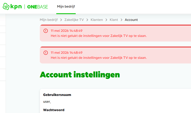

Verder heb ik een zakelijke MKB een aansluiting met TV. Via de TV box / Sagemcom werkt de TV. Nu wil ik het via mijn nvidia shield TV kijken, maar ik kan het wachtwoord niet instellen;
Afbeeldingslocatie: https://tweakers.net/i/yPyajv4y2ZxxF9eQrjH48Uvmo28=/800x/filters:strip_exif()/f/image/WHnTN2kHNGudAiQ9g0vqT1OW.png?f=fotoalbum_large
Weet iemand hoe dat zit?, als ik KPN bel, krijg ik niet echt de indruk dat men weet waar ik het over heb.
  • Economics
  • Registratie: Mei 2021
  • Laatst online: 05:58
Economics
Zakelijk kan ik je helaas niet bij helpen
  • Economics
Economics
@Houtenklaas kan jij hier iets mee?
  • Houtenklaas
  • Laatst online: 22:44
Nee, sorry, ander domein waar ik ook niet bij kan :(
