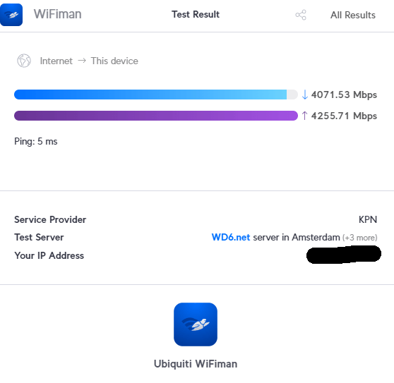

Ik zit nu ook aangesloten op XGS-PON met een Zaram SFP op mijn UCG Fiber, met KPN 4000/4000.
Maar helaas zie ik met de Zaram toch lagere snelheden dan ik met de Nokia ONT zag. Waar ik bij de Nokia ONT toch redelijk strak 3.3gbit of beter (both ways) kon trekken, zit de Zaram op 3.1gbit down en 2gbit up.
Moet ik hier nog iets bijzonders voor instellen oid? Want zover ik weet gaat die PPPoE one-liner niet helpen omdat de UCG Fiber toch dedicated hardware heeft voor PPPoE.

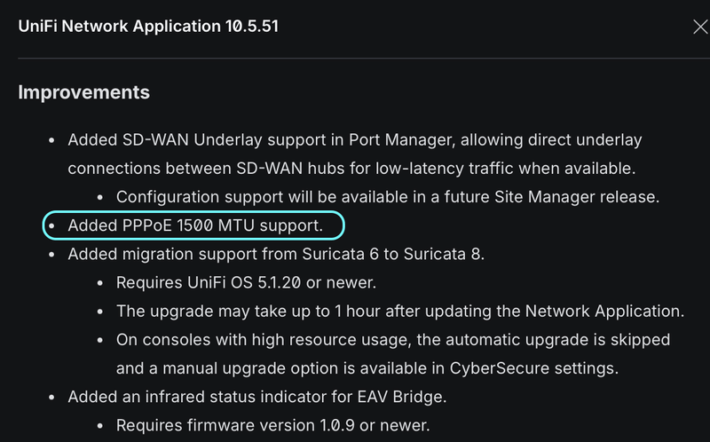

Zag deze langskomen. Gaat dit helpen bij performance ? En zo ja, hoe dit goed te configureren?
Afbeeldingslocatie: https://tweakers.net/i/04zYduSirYbA_KQeqMOB7rGHA40=/800x/filters:strip_exif()/f/image/ilfjUtT3GbFPGFXQyE4LrHjH.png?f=fotoalbum_large
  • andMax
  • Laatst online: 23-11 17:33
lesswood schreef op dinsdag 23 juni 2026 @ 15:32:
Zojuist de early access build van Network geïnstalleerd [Settings -> Control Plane -> Network (onder Application) -> Release Channel -> Early Access] en de optie verschijnt inderdaad bij mijn KPN WAN connectie! In principe was het alleen een kwestie van het vinkje aanzetten, waarna de PPPoE verbinding opnieuw opgezet wordt.
Afbeeldingslocatie: https://tweakers.net/i/0jVxRVSCSxSehC3qMQ-S1NsuzPs=/fit-in/4000x4000/filters:no_upscale():strip_exif()/f/image/E13Bdj5MYszrqlsoijIkVZhd.png?f=user_large
Testen kan door te pingen naar Google, waarbij je expliciet meegeeft om 1472 bytes te gebruiken, en die geeft nu geen fragmentatie meer. Waarom 1472 en niet de volle 1500? Het pakketje mag nu maximaal 1500 bytes zijn, en bij pingen wordt er standaard al 28 gebruikt voor de IP header (20 bytes) en de ICMP header (8 bytes).
ping -f -l 1472 google.com
Of je echt iets gaat merken van het verschil durf ik niet te zeggen. Zelf draaide ik het https://github.com/ishioni/unifi-pppoe-fix-mtu nu een weekje, maar merkte daar eigenlijk geen verschil van. Wel is het de ultieme tweaker gedachte dat ik nu de laatse 8 bytes per pakketje ook kan gebruiken :P.

ArnoldSmit schreef op dinsdag 14 juli 2026 @ 11:28:
Heb het vermoeden dat er bij jou wat anders speelt, mijn speedtesten zijn stabiel en zelf marginaal hoger:
Ik zie netjes wel de MTU grote van 1500 terug.
Versies:
- 5.1.21
- 10.5.62
Heb het early access kanaal voor de updates, en dit loopt ondertussen sinds de 1500 MTU optie bij mij als een zonnetje
woot wat mooi om te lezen dat jij 4gbit up krijgt _/-\o_
Ik had zelf al de source files van de ppp0 interace gezocht in mijn EFG en twee dagen besteed om de oorsprong van de mtu cijfers uit onderliggende source files te wijzigen. Dit was uiteindelijk gelukt en ik had een scriptje gemaakt om de mtu waarden succesvol op 1500 bytes te zetten.
Bij mij leverde dat die 16mbit op, wel vrijwel onmerkbaar met de speedtests, maar ik had het wel :P Als tweakert gaat je hart daar toch wel sneller van kloppen ook al maakt het weinig verschil.
Ik ga nu even de early access installen vanavond kijken of het uitmaakt 8)

Update:
Network 10.5.62
Up to date
UniFi OS 5.1.26
Up to date
Devices Up to date
Speed Test
4.04 Gbps down
2.24 Gbps up
met de EFG op early access geupdatet naar 5.1.26, 10.5.62 en 1500 bytes aangezet, maar de snelheid blijft toch gelijk. Misschien toch maar zo'n UCG Fiber aanschaffen.

Dat nieuwe vinkje MTU 1500 heb je ingeschakeld maar heb je ook iets met MSS Clamping gedaan of kun je deze op Auto laten staan?
  • ArnoldSmit
  • Registratie: November 2016
  • Laatst online: 21-11 11:03
qwasd schreef op maandag 27 juli 2026 @ 20:34:
Vinkje MTU 1500 is inderdaad ingeschakeld, MSS Clamping staat op auto.

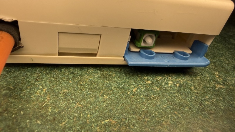

  • Impossibl3
Ik heb een vraagje en hopelijk kunnen jullie mij verder helpen. Ik zit te kijken naar een eigen router (OPNSense met een Intel X520-DA2 of X710-BM2 SFP+ PCIe kaart met 2 SFP+ poorten er op of Mikrotik). Een poort gaat naar de switch en de andere wilde ik gaan gebruiken voor de glas aansluiting.
Ik zie voldoende handleidingen (zoals deze en dit topic) maar ik zie nergens een fotootje hoe die aansluiting er nu uit ziet aan de KPN zijde. In dit topic (laatste 4 pagina's gezocht op SFP+) kan ik het in ieder geval niet vinden.
Heeft iemand een fotootje van hoe dat er uit ziet aan de KPN kant als je geen gebruik wil maken van de RJ45 aansluiting bij het glasvezel aansluit punt. Het witte glasvezel kastje (die, in mijn geval, onder het zwarte kastje zit) blijft zitten neem ik aan.
Gebruik maken van de RJ45 naar de SFP+ poort kan ook maar dan heb ik het constante verbruik van 3 watt tgv de conversie en de bak hitte er gratis bij begreep ik.
Ik zit nog in de onderzoeksfase maar voordat ik het netwerk ga upgraden wil ik even weten waar ik aan ga beginnen. Het kan zijn dat het resultaat is dat ik de KPN Router via DMZ naar mijn nieuwe router stuur als dit geen (significante) voordelen heeft.
Alvast bedankt.

  • ernstoud
  • Laatst online: 13:15
ernstoud
Impossibl3 schreef op woensdag 19 augustus 2026 @ 11:56:
Alvast bedankt.
Dit heb je nodig:
https://schenkict.nl/en/p...hcover-kpn-xgs-pon-tk01-1
En:
https://schenkict.nl/en/products/zaram-xgs-pon-onu-sfp-1
RIPE Atlas probe: 1005104

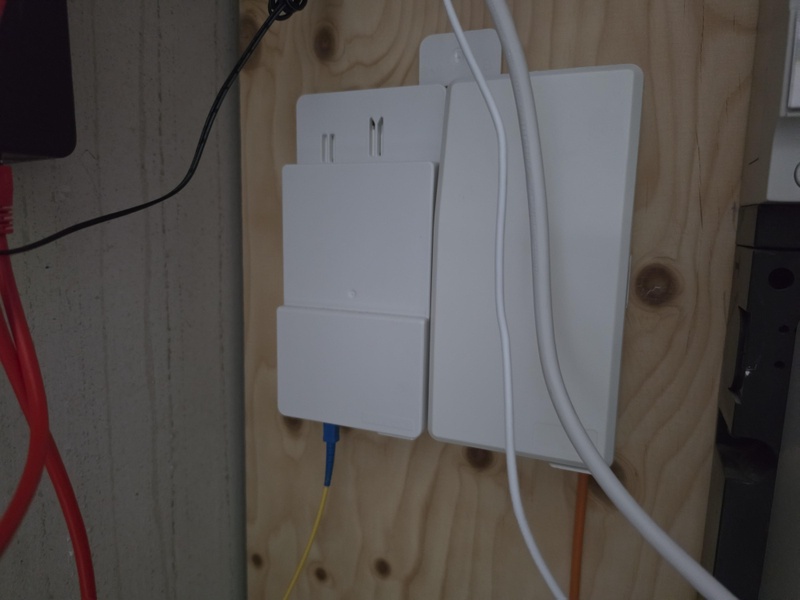

  • nonagoninf
  • Registratie: Mei 2022
  • Laatst online: 13:11
Is dat altijd het geval? De laatste keer dat ik zelf een SFP+ op onze XGS-PON aansluiting heb gebruikt (Fritz!Box 5590 XGS-PON), had ik een SC-UPC/SC-UPC (blauw-blauw) kabeltje nodig. Dit heeft de KPN monteur me toen verteld en heb ik netjes gedaan. Nu heeft de kabel aan de KPN kant ook een blauwe stekker.
[ Voor 7% gewijzigd door nonagoninf op 19-08-2026 13:45 ]
  • stormfly
stormfly
nonagoninf schreef op woensdag 19 augustus 2026 @ 13:43:
Bij de TK-01 wel dat is altijd groen, de SFP zijde kan wisselen per vendor groen of blauw.
Je kan ook even een blik werpen op ONT (dat deel met de 12V adapter) als daar wat groens uit steekt heb je 100% bevestiging.
[ Voor 11% gewijzigd door stormfly op 19-08-2026 13:55 ]

  • nonagoninf
stormfly schreef op woensdag 19 augustus 2026 @ 13:54:
Maar niet iedereen heeft TK-01 toch? Bij ons ziet het er zo uit (wat voor kleur het in de Genexis ONT heeft weet ik niet, kabeltje loopt erin, maar ik heb niet veel zin de cover er af te trekken).
Maar vandaar blauw-blauw nodig heb als ik een eigen SFP+ transceiver wil gebruiken. Dus vroeg ik me af of het universeel waar is wat hierboven gezegd wordt. In mijn geval zou het volgens mij dus een SC-UPC/SC-UPC kabel + Zaram module moeten zijn.
Afbeeldingslocatie: https://tweakers.net/i/xqsIL8oz4_q1lykTDIxGVnIQIjs=/800x/filters:strip_icc():strip_exif()/f/image/PqWYPRnXZ3xKmV62DXpocjFj.jpg?f=fotoalbum_large

  • stormfly
stormfly
Impossibl3 schreef op woensdag 19 augustus 2026 @ 14:16:
Zo dat is nog een dure adapter. Zie ook regelmatig die €20,- SFP+ adapters langs komen maar die zijn dus niet geschikt voor de KPN kant tenzij ik nog een AON aansluiting heb. Zal binnenkort eens inloggen op het zelf service portaal om te bepalen of ik AON of GPON heb. Ik weet wel dat 4 Gbit/s aangeboden wordt op mijn adres maar of ik dan ook een GPON aansluiting heb moet ik thuis even bekijken via de servicetool (heb zelf een 200 mbit abbo namelijk).
4Gbps = XGS-PON bij KPN.

  • dunkiegaming
  • Registratie: Maart 2021
  • Laatst online: 15:31
nonagoninf schreef op woensdag 19 augustus 2026 @ 15:16:
Dit is een TY-01.
RIPE Atlas probe #1008427
  • robertwebbe
  • Laatst online: 14:39
robertwebbe
Robert Webbe
De TY-01 heeft volgens mij 2 vezels aangesloten. Links heeft een (blauwe) SC-UPC aansluiting en rechts een (groene) SC-APC aansluiting, toch?
[ Voor 67% gewijzigd door robertwebbe op 20-08-2026 10:15 ]
MT Venus E 3.0 BMS 115, EMS 151, VMS 119, CT003(v1, EMS:118), Solar: 4.8 kWp
  • nonagoninf
Het ging er me niet zozeer om welke versie het is (ook leuk te weten natuurlijk), maar dat je (volgens mij) niet zonder verdere kwalificaties kan zeggen dat iemand een groen-blauw glaskabeltje nodig heeft om een Zaram SFP+ module te gebruiken. Ik zou blauw-blauw moeten hebben.
(Ook vooral voor eigen begrip.)
[ Voor 4% gewijzigd door nonagoninf op 20-08-2026 14:12 ]

Oei ik heb eerlijkgezegd geen idee wat ik heb of krijg. Vorige jaar dit huis gekocht en KPN Glas aangetroffen. (hieronder een foto met wat ik heb)
Ik krijg met 2 weken mijn KPN abonnement en over 3 weken wordt mijn Ziggo opgezegd (Ik heb dus 1 week overlap)
Ik ben van plan om gewoon eerst te starten met de ONT van KPN, maar die zou ik het liefst niet willen gebruiken, vandaar mijn hulpvraag :)
Dit is de aansluiting die ik op het moment heb van KPN.
Afbeeldingslocatie: https://tweakers.net/i/JaW5j8FhI1PkoQtqTqpSAf4skHc=/x800/filters:strip_icc():strip_exif()/f/image/qtDTr2R9cCVFVZzpJ2OiC75I.jpg?f=fotoalbum_large
