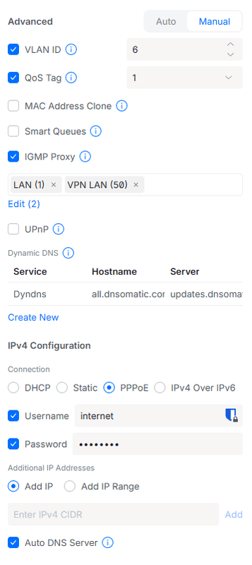

Ik heb sinds kort een Zaram module in een Unifi UCG Fiber zitten en dat werkt op zich echt heel goed. Maar ik zie wel iets opvallends wat vooral met (video)bellen problemen lijkt te veroorzaken;
Afbeeldingslocatie: https://tweakers.net/i/F-e8CeZQoHZrO_bVjECTEAf1RmM=/800x/filters:strip_exif()/f/image/h1M2aRGMQPnWZxOzjJ8Q7F71.png?f=fotoalbum_large

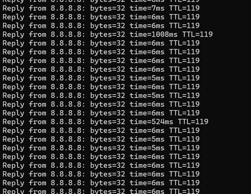

Gekke is dat dit beeld niet altijd zo is maar elke minuut anders is. Ik vraag me af of het een hitteprobleem (lijkt het niet op en is wel warm maar niet extreem en continue hetzelfde) of een misconfiguratie is. Dit is de huidige setup:
Afbeeldingslocatie: https://tweakers.net/i/1yRLs67yWFpLJotLVnJbfiTGJ_c=/x800/filters:strip_exif()/f/image/KEt9YURkjx71ag6qNGlwl8WN.png?f=fotoalbum_large
Iemand met verstand hiervan? Hoe vlieg ik het aan om de oorzaak hiervan plat te slaan?

Is dat ping gedrag via een wifi verbinding of bedraad?

ernstoud schreef op dinsdag 24 februari 2026 @ 12:55:
Helaas ook via bedrade verbinding (wifi versterkt het effect alleen maar lijkt het). Ook al met meerdere computers/devices hetzelfde probleem ervaren, dus aan clientzijde lijkt het niet te liggen. Pingen binnen netwerk/ naar locale devices geeft overigens geen enkele ping verlies of onderbrekingen dus alleen naar het internet lijkt het mis te gaan.
Edit; :( schiet mij maar lek, om het helemaal gek te maken heb ik de laatste 15 minuten geen enkele hoge ping/verliezen meer gezien...
