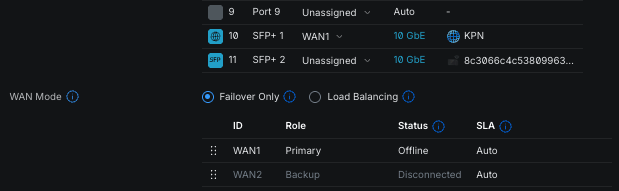

  • Rogier
  • Laatst online: 10-11 12:38
@Economics Na het (de)monteren van mijn UDM PRO is de SFP module (ik heb de precision) niet mer online gekomen. Ik snap er helemaal niets van waarom dat dan nu moet gebeuren, maar om de WAF intact te houden switch ik toch maar terug naar de KPN ONT. Begrijp ik het nu goed dat jij mij wellicht kan helpen om deze switch te maken?
  • Rogier
Er is inmiddels een ticket aangemaakt - en morgen zou er een monteur komen "of iemand van de backoffice zet het over". 100GB per simkaart gekregen voor de data junkies hier, dat is wel heel aardig.

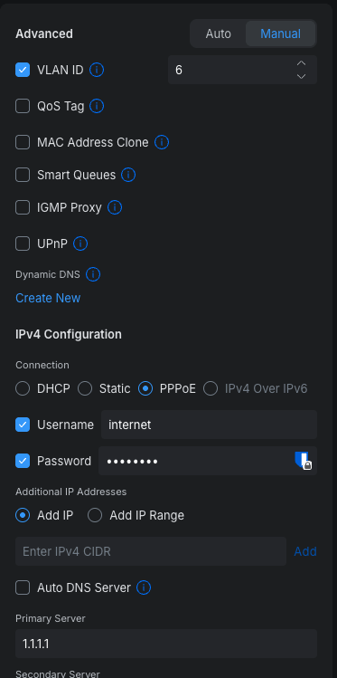

Heeft iemand de gouden tip? :)
Ik heb een 4 gig lijn via KPN ONE lopen. Die gaat zonder Nokia ONT rechtstreeks in een Zaram (via schenk aangeschaft) de UCG Fiber in.
Ik haal altijd maar ongeveer 2 gig download/upload.
Afbeeldingslocatie: https://tweakers.net/i/R1Bustz70c4gqBv4xpKbT-bctdA=/fit-in/4000x4000/filters:no_upscale():strip_exif()/f/image/QlpG0N44MbaW5x9jpLsWUHHT.png?f=user_large
Meeting via ipref3
Afbeeldingslocatie: https://tweakers.net/i/GRyLcItUSnH9c-sQLqjJETSZi2E=/800x/filters:strip_exif()/f/image/mk8plKCY1g1t7BVF3i7IXqhl.png?f=fotoalbum_large
De Settings (zie screenshot) Hardware acceleration staat aan. VLAN ID 6 etc etc
Verder geen firewall rules en alles zit in 1 VLAN.
Alle poorten zijn van auto negotiate omgezet naar 10 GbE uit voorzorg.
Afbeeldingslocatie: https://tweakers.net/i/-7bcveJAdcSJym0iv6wxDve2DsI=/x800/filters:strip_exif()/f/image/K2V6zT0kGTjDk5wkZSVtMQ30.png?f=fotoalbum_large
Afbeeldingslocatie: https://tweakers.net/i/nsRFSun2aKRlMD3hqQpFETVVUUE=/x800/filters:strip_exif()/f/image/mPkE8MNl0cfbM3QeNB60OifY.png?f=fotoalbum_large
Wat zou ik eventueel nog meer kunnen onderzoeken etc?
Meeting via ipref3
Met vriendelijke groet, Roy

Mogelijk kan je iets met de onderstaande screenshot. Anders is er een guide over hoe in te loggen in de zaram?
Afbeeldingslocatie: https://tweakers.net/i/dqnfdfVkUjDy9G5RdqG_IHjKTTA=/x800/filters:strip_exif()/f/image/WDy1d5EDTIlKdMHjd85yvsoY.png?f=fotoalbum_large
Nogmaals bedankt voor het meedenken!

Wat ik even zie is dat op 1 screen shot KPN op poort 7 zit en een ander screen shot zie ik daar USW pro MAX 16 staan op poort 7.
Afbeeldingslocatie: https://tweakers.net/i/GAaXYCPyG7sbX4fAOGbHS4sL8qM=/800x/filters:strip_exif()/f/image/ITftAS9fpuwanXKv3CDahTQy.png?f=fotoalbum_large
Op welke poort heb je nu daad werkelijk kpn zitten en is deze goed geconfigureerd als deze in poort 6 zit heb je dan wel naar de goeie poort verwezen?
En je ziet ook dat de zaram op poort 6 zit. Heb je poort 6 geconfigureerd als wan poort?
Want als ik bij unify op de site kijk staat poort 7 standaard als wan poort.

  • lesswood
  • Laatst online: 12-11 17:55
Scherp @Koekwaussie !
@Royzilla Zet hem als eerste eens op port 7 WAN....
Wellicht heeft NAT dan veel minder werk op het binnenkomende verkeer.

Ik liep inderdaad te spelen met de poorten, daarom was het afwijkend op de screenshots. Afgelopen dagen heb ik alles geprobeerd te achterhalen en te testen.
Vandaag dacht ik: laat ik eens een volledige factory reset doen. En ja hoor! Thanks voor het meedenken!
Afbeeldingslocatie: https://tweakers.net/i/h7j3lDRNBrhJ-Xv1E2NX9JltuPA=/800x/filters:strip_exif()/f/image/DwigTJSq6MHv1G430YY8TIsa.png?f=fotoalbum_large

Hi medetweakers,
Ik probeer mijn UDM SE direct op het glas (1Gbps up/down) te krijgen. Ik heb bij SchenkICT de Zaram SFP+ aangeschaft en deze laten registreren via de online tool van KPN waarna ik keurig gebeld werd en de module geregistreerd werd door de medewerker. Echter krijg ik geen verbinding opgezet met mijn setup. Ik had hiervoor alleen de KPN ONT (Nokia) er nog tussen zitten en deze ging direct via een ethernetkabel m'n WAN poort (9) in. Deze is dus vervangen door de module (poort 10) en de patchcover TK-01.
ethtool -m eth9 geeft me de volgende info:

Daarnaast heb ik de standaard settings voor de WAN config; VLAN 6, PPPoE, username/password internet
Kan iemand mij vertellen wat ik mis of over het hoofd zie?
Heb je de WAN configuratie ook omgezet van port 9 naar 10 in de GUI?
  • flarone
  • Registratie: Mei 2025
  • Laatst online: 01-11 17:15
stormfly schreef op donderdag 19 februari 2026 @ 05:52:
Zeker. Poort 10 is nu de primaire WAN (1) poort en poort 9 is unassigned. Ik heb geen WAN2 geconfigureerd.

Heb je de WAN settings verwezen naar juiste poort WAN1 (Settings>Internet>WAN1) en die ook assigned aan pot 10?
[ Voor 21% gewijzigd door Economics op 22-02-2026 20:54 ]
  • flarone
Economics schreef op zondag 22 februari 2026 @ 20:45:
De PADI die je stuurt komt niet aan op de OLT.
Ja, volgens mij moet alles goed staan.
