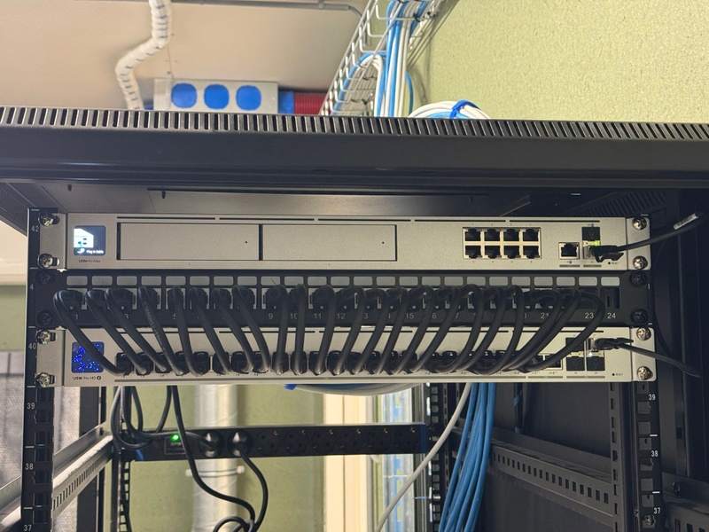

@MinddiggerNL 7 cm is prima. Ik heb ook zo’n ondiepe meterkast. Dit is weliswaar de FS maar bij de Zaram zal het ongeveer hetzelfde uitsteeksel zijn.
Afbeeldingslocatie: https://tweakers.net/i/vdFYqsvtFbE6RyxBt_WdQgnCPsU=/x800/filters:strip_icc():strip_exif()/f/image/YPUVzy8ZJ9pmXxXYK7o5ZF1C.jpg?f=fotoalbum_large

Zal ik zeker doen. We wachten nog op oplevering van de verbinding (4 december) maar ik ben dit weekend wel aan de slag geweest met alle aansluitingen. Dit was voor mij de eerste keer dat ik zoiets opzet, maar het is wel erg leuk werk moet ik zeggen.
De reden om de lijn naar buiten zo optimaal mogelijk te houden is voor toekomstige upgrades (Odido levert immers al 8Gbit in delen van 't land) en ondanks dat intern alle poorten 2.5Gb zijn, wil ik wel alle kantoortjes zo veel mogelijk bandwidth kunnen bieden.
Afbeeldingslocatie: https://tweakers.net/i/zi27kOJ_41TJt_iGYvDKTAxTeFA=/800x/filters:strip_icc():strip_exif()/f/image/zfoge6UFBHnVfvI9d4LU49it.jpg?f=fotoalbum_large
Even een foto'tje als dank voor jullie adviezen. De tweede Pro HD 24 PoE wordt deze week toegevoegd :-)

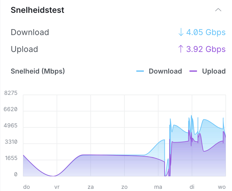

Ik ben nog iets verder gaan zoeken, maar kwam tot de conclusie dat de performance van de UDM-Pro Max nog verder zakt wanneer je ook gebruik maakt van IDS/IPS. Op de UCG-Fiber zou dat geen probleem zijn, en zou je alsnog 5Gb/s performance moeten bereiken. Routershop is ook bereid om de unit terug te nemen, dus ik ga 'n 19" bracket kopen en overstappen naar de UCG-Fiber. Qua Unifi devices komen we op zo'n 20-30, maar dat zou óók goed moeten gaan met dit apparaat.
Omdat deze een 10Gb WAN poort heeft denk ik ik gewoon UTP kan gebruiken van de KPN ONT naar de UCG-Fiber.
  • stormfly
stormfly
RSP schreef op dinsdag 18 november 2025 @ 11:02:
Verstandige keuze ;-) en ja die 10Gbps ONT port zit hier ook in de UCG-Fiber en dat werkt perfect.

Hallo Tweakers,
Ik ben sinds gisteren van Odido 2gb glas internet overgegaan naar 8gb internet. Ik gebruik UCG Fiber met
FS XGS-ONU-25-20NI maar haal uit metingen max 4g down. 4g upl.. Zijn er verder ander instellingen die aangepast moeten worden om het volledige snelheid te kunnen benutten.Afbeeldingslocatie: https://tweakers.net/i/SxIEa3yYgtDvGBQhkVhWIzaBMHU=/fit-in/4000x4000/filters:no_upscale():strip_exif()/f/image/jORfBc1BS8T6wOXCXj9GoiSd.png?f=user_large

robertwebbe
Robert Webbe
@aliakin Als je een betrouwbare speedtest wilt doen, installeer dan iperf3. Op een UDM-P doe je dit door in UniFi Network naar de UniFi Devices te gaan, dan kies je je UDM-P > Settings > System > Debug. Even geduld met opstarten. Bij de opdracht prompt klop je volgende regel in de UniFi OS shell (en afsluiten met een Enter):
apt-get install iperf3
Als de installatie compleet is, kun je iperf3 speedtesten doen op je router.
Voorbeelden (let goed op hoofdletters en kleine letters):
iperf3 -c iperf-ams-nl.eranium.net -p 5201 -P 16 -R -t 180
iperf3 -c iperf-ams-nl.eranium.net -p 5201 -P 16 -t 180
De eerste regel is een download speedtest, de tweede regel een upload speedtest.
Het resultaat kun je in de laatste 2 regels lezen [SUM]. Met een 8 Gbps haal je waarschijnijk niet altijd de volle 8 Gbps, dit ligt aan de drukte op het netwerk en de overboeking op je segment.
Uitleg van het iperf3 commando:
- de '-c' in het commando staat voor 'Run iPerf in client mode (connecting to an iPerf server running on host)',
- dan de URL van de iperf3 server,
- de '-p' geeft aan welke poort er gebruikt moet worden,
- de '-P' geeft aan met hoeveel gelijktijdige paralellele connecties je wilt testen,
- de '-R' staat voor 'Reverse mode', de server zendt en client ontvangt en
- de '-t' staat voor de 'Time', hoeveel seconden de speedtest moet duren.
[ Voor 121% gewijzigd door robertwebbe op 03-12-2025 19:07 ]

Die metingen zijn nauwelijks nog betrouwbaar is mijn ervaring boven de 3Gb.
Zou een andere manier overwegen van snelheid meten
  • aliakin
  • Registratie: December 2020
  • Laatst online: 04-11 14:30
iperf testen zijn ongeveer het zelfde. moet geen instellingen wijzigen of toevoegen.
Afbeeldingslocatie: https://tweakers.net/i/yWdtUJxpt02oGoZQ6gi88aLK8lA=/x800/filters:strip_exif()/f/image/HK03IDN3XjlHYqEmFxagCTqa.png?f=fotoalbum_largeAfbeeldingslocatie: https://tweakers.net/i/_NL8LIrnh7RW1Gj1K6cq5XhjVjk=/x800/filters:strip_exif()/f/image/9X1OswOAiVkhAYfsdXax75WF.png?f=fotoalbum_large

aliakin schreef op woensdag 3 december 2025 @ 18:54:
Hallo Tweakers,
FS XGS-ONU-25-20NI maar haal uit metingen max 4g down. 4g upl.. Zijn er verder ander instellingen die aangepast moeten worden om het volledige snelheid te kunnen benutten.[Afbeelding]
Idd Iperf3 gebruiken net als @robertwebbe zegt.
Ik heb inmiddels 3 jaar 8/8 maar ik haal nagenoeg altijd wel de 7,5.
Ter aanvulling:
Dit is dan wel op Delta, maar ik bedoel dat ik denk dat de bottle neck voor een groot deel in de test zit
Afbeeldingslocatie: https://tweakers.net/i/SbCViikzBe579GyGQvw7GtYpm6E=/x800/filters:strip_exif()/f/image/tHezBrCGlb5MQWg9OSn5wNXm.png?f=fotoalbum_large
Afbeeldingslocatie: https://tweakers.net/i/XiDwKa1CrnW--is7RamW7H3W9pE=/x800/filters:strip_exif()/f/image/iezhzB1O3pPsJeB38g7lnAUX.png?f=fotoalbum_large
[ Voor 4% gewijzigd door justdaboo op 03-12-2025 21:50 ]

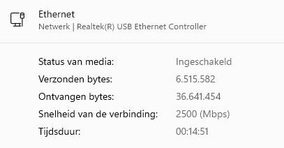

Ik heb nog wel iets raars. Ik heb een laptop met 1 GbE ethernet, en tussen de Unifi fiber en de laptop gebruik ik een 5 GbE ethernetadapter van UniFi. Toch haal ik maximaal maar 2,5 GbE en niet de verwachte 4 GbE bekabeld. Heeft iemand hier ervaring mee?
p.s.Ik heb de ethernetkabel aangesloten op de SFP+-poort van de unifi fiber middels 10 Gbps module van unifi.
En met deze instelling verbreekt mijn netwerkverbinding elke 15 minuten. Ik weet niet waarom.
Als je laptop een 1 Gbit/s ethernetpoort heeft, gaat die nooit meer dan 1 Gbit/s halen. Als je dat wilt, zou je er een externe 10 Gbit/s netwerkkaart op -adapter aan moeten hangen (bijvoorbeeld via Thunderbolt). Of bedoel je dat de laptop een 10 Gbit/s poort heeft?
In je screenshot lijkt het er overigens op dat de poort in je UniFi Fiber op "Auto" (auto negotiate) staat en dan 2.5Gbit/s kiest voor die SFP poort. Die kan je als het goed is handmatig op 10 Gbit/s instellen.

Thyraon schreef op maandag 8 december 2025 @ 21:20:
Ik denk dat hij bedoelt dat de notebook slechts een 1 Gbps. poort heeft en dat hij dus een USB adapter gebruikt, immers: “tussen de Unifi fiber en de laptop gebruik ik een 5 GbE ethernetadapter van UniFi”.
Vraag is of die notebook dan wel een USB-C gen 3.2 poort heeft want 3.0 of gen 3.1 biedt maar 5 Gbps. raw, niet voldoende voor 5 Gbps. ethernet met alle overhead.

ernstoud schreef op maandag 8 december 2025 @ 23:31:
Ik denk dat hij bedoelt dat de notebook slechts een 1 Gbps. Poort heeft en dat hij dus een USB adapter gebruikt, immers: “tussen de Unifi fiber en de laptop gebruik ik een 5 GbE ethernetadapter van UniFi”.
Het is een razer blade 15 uit 2020 die Thunderbolt 3 heeft en USB 3 inderdaad. Dit verklaart idd :)

Ik heb een foto toegevoegd van de KPN glas aansluiting, want ik zie nog niet precies waar ik die glas patch kabel dan in moet prikken.
Zodra de kabels ingeprikt zijn moet ik het commando van de 1e post invoeren op de command line van de dreamwall en dan moet het meteen werken? Of moet ik dan nog veel dingen configureren in de dream wall om de boel aan de praat te krijgen? Alvast dank voor het meedenken! Afbeeldingslocatie: https://tweakers.net/i/VUN8tG8cBucYBLko_2tkeT0mHe4=/x800/filters:strip_icc():strip_exif()/f/image/RteekwjLyrEY4h2uPKOa27V0.jpg?f=fotoalbum_large
Afbeeldingslocatie: https://tweakers.net/i/aIXNICH2QTip88Y73b6-t-kESNU=/x800/filters:strip_icc():strip_exif()/f/image/KFfv39nyrl1gUzPW0cLMQlKC.jpg?f=fotoalbum_large
