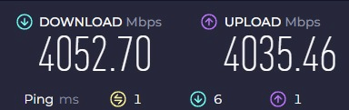

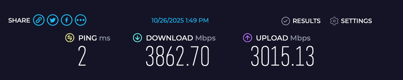

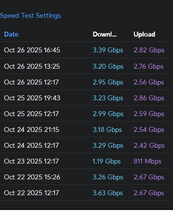

Hier wat speedtests:
Afbeeldingslocatie: https://tweakers.net/i/Sf3tJ4Af1t1VlkkbcR3ygTaoqok=/fit-in/4000x4000/filters:no_upscale():strip_exif()/f/image/iAWc0mOqKbGkNYE2X4YBFvEc.png?f=user_large
[ Voor 5% gewijzigd door John Doos op 26-10-2025 16:47 ]

Download is heel netjes, upload, vind ik tegenvallen.
Als KPN het lukt vandaag om mijn verbinding te fixen, kijk ik wel even ik het zelfde terug zie.

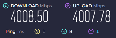

Nee zou niet meer moeten, is hardware offloaded. Ik weet niet meer of ik de XGS-PON FS.com SFP gebruikte bij de test eerder dit jaar. De test van deze week is met de KPN ONT.
UCG-Fiber met software tijdens lancering:

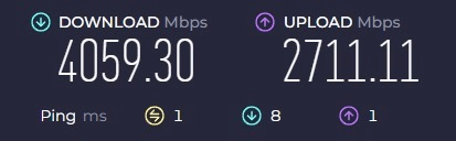

Afbeeldingslocatie: https://tweakers.net/i/12SoxiMeh3XCHaxTpZL_JvbIRc4=/fit-in/4000x4000/filters:no_upscale():strip_exif()/f/image/ZVoUD7CrlX9iaHpp5u42qMEh.png?f=user_large
UCG-Fiber met huidige software 4.4.6:
Afbeeldingslocatie: https://tweakers.net/i/ZKqGCryGmLK3LLz6NORa3nRtbiA=/800x/filters:strip_exif()/f/image/n0GDuLvA820SY8MEfKLTEa96.png?f=fotoalbum_large

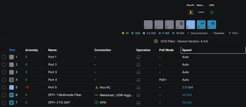

Ik heb denk ik geen klagen, apparatuur:
Router: Unify UCG-Fiber
ONT: SFP+ FS XGS-ONU-25-20NI
Software versie UCG-Fiber: 4.4.6
Afbeeldingslocatie: https://tweakers.net/i/XuJMZ-qi4MjRXMsRszD-uZk93e4=/fit-in/4000x4000/filters:no_upscale():strip_exif()/f/image/uyAv9OBa268Pt1UJ1afRkbMp.png?f=user_large
Zit bij mij niets meer van KPN tussen.
@John Doos @stormfly
[ Voor 9% gewijzigd door ArnoldSmit op 27-10-2025 15:23 ]

Welke poort op je gateway gebruik je als uplink?
En heb je dus ook geen ONT van KPN meer in gebruik?
Ik gebruik op dit moment port 5 (10GbE rj45)
Maar met de Experiabox 14 kreeg ik wel volle mep.
In beide gevallen zat/zit de ONT ertussen, ik verwacht dus een bottleneck aan de zijde van de Ubiquiti gateway.
Nee
Ik gebruik deze ONT: https://schenkict.nl/products/fs-xgs-onu-25-20ni
Die van KPN heb ik ontkoppeld, die had ik ook port 5 zitten net als jij, daar vielen de resultaten ook een beetje tegen:
Afbeeldingslocatie: https://tweakers.net/i/U2wqlRXMhNaBmFGm7XEBid5P6Vc=/fit-in/4000x4000/filters:no_upscale():strip_exif()/f/image/bCY6NUhkyQvURlIqKtdCuHgr.png?f=user_large
Met de KPN-ONT bleef de upload achter.
Met de FS wel vollebak:

Heb nu de volgende configuratie:
@Economics ik heb ook slechts 2700 up met de KPN ONT en de UCG Fiber FYI

stormfly
stormfly schreef op maandag 27 oktober 2025 @ 15:51:
@Economics @ArnoldSmit het heeft met de UniFi router te maken met port 5, als ik port 7 gebruik met een copper RJ45 SFP +KPN ONT is het probleem weg. Ik ga even een support case aanmaken bij ze.

  • Registratie: Juli 2013
stormfly schreef op woensdag 29 oktober 2025 @ 13:54:
Zal wel meer mis zijn met Port 5. Als ik mijn CalDigit TS5 Plus aansluit op Port 5 kan ik wel dingen aan WAN zijde benaderen maar vrijwel niks op LAN (zonder problemen). Als ik aansluit op port 7 met RJ45 SFP (Mikrotek) werkt zowel het benaderen van adressen op WAN en LAN. In beide gevallen gebruik(te) ik dezelfde ethernet port profile. Heb het ook gemeld wie weet kunnen ze er iets aan doen.

  • stormfly
stormfly
Mirabis schreef op woensdag 29 oktober 2025 @ 17:37:
In 4.4.6 is veel van dit gedrag opgelost

  • jwiseguy
  • Registratie: Mei 2025
  • Laatst online: 08:23
Nee net gecontroleerd die staat netjes op vlan ID 6
Afbeeldingslocatie: https://tweakers.net/i/CHqhb6jOqR3t83-zyEx2Y8rJlhg=/x800/filters:strip_icc():strip_exif()/f/image/aGxrAfsLunO1K1PUPKuwJTTJ.jpg?f=fotoalbum_large
ernstoud schreef op donderdag 6 november 2025 @ 17:32:
Kan het zijn dat je de VLAN settings kwijt bent?
  • ernstoud
  • Laatst online: 22:37
ernstoud
jwiseguy schreef op donderdag 6 november 2025 @ 17:39:
Nog een suggestie die met Unifi spul vaak genoemd is; voor de herstart SFP er uit, dan router starten en wachten tot hij geheel opgestart is, dan SFP er weer in.
