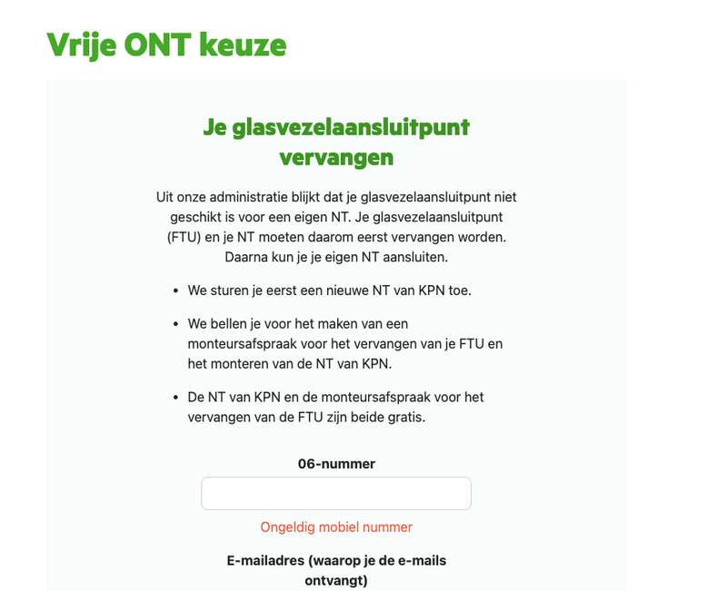

Goed, de KPN monteur is geweest om de boel aan te sluiten. Gisteren nog gebeld dat ik graag een losse ONT wilde hebben en geen gebruik wilde maken van de ingebouwde ONT in de Fritzbox 5590 omdat ik eigen apparatuur wil aansluiten. Volgens de servicedesk was dat pas mogelijk na installatie en moest de Fritzbox eerst werkend opgeleverd worden.
Het eerste wat die monteur doet is een Nokia ONT uitpakken en die op het overname punt klikken. Ik vraag of de glasverbinding niet direct in de Fritzbox moet, maar dat was niet de bedoeling. De WAN verbinding bestaat dus nu uit een ethernetkabel naar de ONT en de fiber poort op de Frtizbox blijft ongebruilkt.
Waarom levert KPN in hemelsnaam een duur glasmodem als ze de fiber functionaliteit (xC/APC poort) niet gebruiken? Daar wist de monteur overigens ook geen antwoord op te geven.
Om het nog interessanter te maken, de batch Fritzboxen van de laatste 2 weken hebben een verkeerde firmware waardoor deze helemaal niet te configureren zijn met KPN. De monteur heeft dus tijdelijk een Box 12 aan de ONT gehangen en moest de firmware van de Fritzbox flashen om het apparaat aan de praat te krijgen.
Lang verhaal kort, een werkende 4,3gbps glaslijn mét ONT dus dat is één issue minder. Nu nog even een knoop doorhakken mbt welke router het gaat worden.

DexterDee schreef op donderdag 6 februari 2025 @ 14:51:
Dit is helemaal niet gek, de standaard ONTs zijn Genexis of Nokia en dus managed by KPN. Een guest ONT wat de Fritzbox is als AVMG wordt als extra placeholder op je huidige klant order gezet. De reden is ook, de guest ont wordt anders op de olt geregistreerd omdat hij niet managed is, heeft met auto deploy sw te maken. Anders komt je guest ont niet eens in de lucht :p

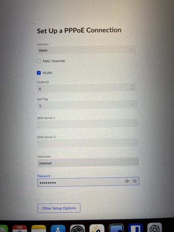

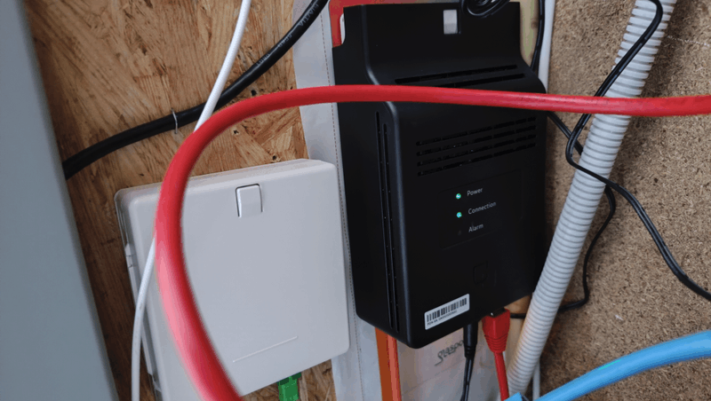

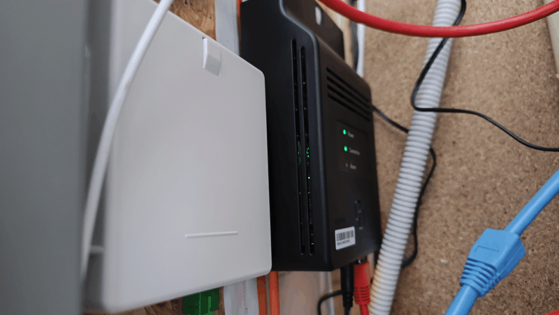

Ik heb het volgende aangesloten, kan iemand verifiëren dat dit klopt?
Patchcover -> Groene aansluiting
Afbeeldingslocatie: https://tweakers.net/i/STCKRfpm8g1ku4_mRgn2T7TtPdo=/x800/filters:strip_icc():strip_exif()/f/image/vrMWrUOZ0D0Oi4Aq4uEAOfwr.jpg?f=fotoalbum_large
Daar vandaan naar de dream machine met de blauwe kabel
Afbeeldingslocatie: https://tweakers.net/i/tLkK8Za2KsLhxuUskO9o9yMWlG8=/x800/filters:strip_icc():strip_exif()/f/image/yNMJfsnHu8tCP4gNmjkilf8j.jpg?f=fotoalbum_large

@Economics Jij had nog niets terug gezet naar de Nokia ONT right? De Zara module brandt inmiddels maar ik heb tijdens de test een failed.

Mr-Famous schreef op zaterdag 8 februari 2025 @ 16:08:
Zijn ze doorgedrukt tot de klik, kleuren zijn goed.

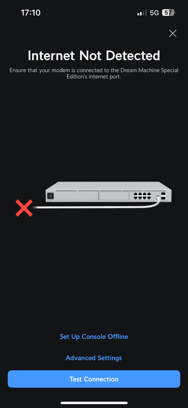

Jazeker, even wat screens bijgevoegd van de settings. Inmiddels brand de SPF module weer maar helaas nog geen verbinding
Afbeeldingslocatie: https://tweakers.net/i/hSE_ry7YTg1z3NiRo04RDatuDYw=/x800/filters:strip_exif()/f/image/7Wnyw9BYYtTlJTPSAUZq7Twn.png?f=fotoalbum_large
Afbeeldingslocatie: https://tweakers.net/i/2Pyagc0OLeJgm7s88A1nny2b8w8=/x800/filters:strip_exif()/f/image/1zKTnhjkazkKhwhRXpKJeBZd.png?f=fotoalbum_large

Helpt het om de UDM SE te resetten naar factory settings? Test gaf zonet ook weer “internet not detected”
  • ernstoud
  • Laatst online: 18:41
ernstoud
Mr-Famous schreef op zaterdag 8 februari 2025 @ 18:04:
UDM uit, Zaram er uit, UDM helemaal opstarten, Zaram er in.

Ik zie geen padi berichten van je binnenkomen, dus ergens heb je je PPPoE niet goed ingesteld op je UDM
  • Mr-Famous
  • Laatst online: 01-10 15:49
Economics schreef op zaterdag 8 februari 2025 @ 18:05:
Dit zou goed moeten zijn, right? DNS kan ik ook even aanpassen naar Google?
Afbeeldingslocatie: https://tweakers.net/i/-xIo17EqtFsDbI9tg6WesbvI9LE=/x800/filters:strip_icc():strip_exif()/f/image/aM2dWA37AIZTJh23cIc7wTJ5.jpg?f=fotoalbum_large

@Mr-Famous Heb je poort 10 wel als primaire WAN poort ingesteld? Standaard verwacht die een internetverbinding op poort 9.
MT Venus E 3.0 EMS 151, VNS 119, BMS 115, CT003, Solar: 4.8 kWp
  • Mr-Famous
robertwebbe schreef op zaterdag 8 februari 2025 @ 18:17:
Zou het daar op mis gaan? Ik krijg enkel als optie WAN of WAN2. Is er een commando wat ik dien uit te voeren?
Dat was het issue inderdaad! Topper ben verbonden met het internet. Allen bedankt voor oprecht de hulp en tijd

Aan de andere kant kan ik mij niet voorstellen dat het zo lastig is. Nog tips vanuit jullie?
Ik gebruik de Box 14 met de UDM daarachter in DMZ. Alle features op de Box 14 verder uitgeschakeld, en de UDM verzorgt routing/DHCP/VLANs etc. in m'n netwerk. Dat zou voor jou ook moeten werken toch?
Overigens zijn er in dit topic volgens mij inmiddels genoeg mensen die ook op een UDM in de buurt van 4 Gbit/s komen met de laatste firmware (en misschien nog wat command line magie?)

Mede tweakers!
Komende maandag wordt mijn KPN-abonnement geactiveerd op een vers getrokken glastouwtje. Op dit moment heb ik op mijn andere glasvezel een abonnement met provider Onvi (infra: Delta) met een Fritzbox 5530 die ik moet inleveren bij het stoppen van het abonnement. Mijn ervaring met de 5530 is uitstekend.
Ik heb zelf een andere 5530 aangeschaft met alle SFP's erbij die ik op KPN wil aansluiten. Ik vermoed overigens een XGS-PON. Uiteraard verwacht ik de nodige strubbelingen, maar dat mag. Kom maar op.
Echter zit ik met de volgorde van dingen: moet ik eerst de NT aansluiten en daarna pas mijn serienummer van de SFP laten registreren of kan dat al direct, wat is jullie ervaring hierin?
MyMeuk
  • ernstoud
ernstoud
martijn946 schreef op woensdag 12 februari 2025 @ 12:03:
Echter zit ik met de volgorde van dingen: moet ik eerst de NT aansluiten …
Ja. Want dan wordt in het administratieve systeem van KPN je verbinding afgerond.

  • stormfly
stormfly
Mede tweakers!
Eerst even de KPN spullen zoals modem laten draaien. Tot je de mails hebt dat je abonnement actief is. Het aanmelden van een eigen SFP, via het officiële formulier, kan ook langer dan 24hr duren. Mijn ervaring afgelopen keren was dat je dezelfde dag/avond nog netjes wordt gebeld voor de omzetting.

Weet iemand hoe lang het duurt voordat je die servicetool kan gebruiken bij mij is de verbinding dinsdag omgezet, en de tool zegt nogsteeds dat ik niet de juiste FTU heb. Andere pagina geeft wel goede verbinding aan.
Afbeeldingslocatie: https://tweakers.net/i/RVUJzLx9anWjTXPZQdUkhsvVWNw=/800x/filters:strip_exif()/f/image/0DU2MK2CdTnwkCPEg9CfGtsU.png?f=fotoalbum_large
Afbeeldingslocatie: https://tweakers.net/i/fmhdm7FmIaH93GtI8SM__IycSvY=/800x/filters:strip_exif()/f/image/BbQq8b7FC0aMKtLZT6C52xBQ.png?f=fotoalbum_large
  • stormfly
stormfly
coolking schreef op donderdag 13 februari 2025 @ 15:56:
@mad-dog of @Economics misschien?
Deze link gebruikt?
https://www.kpn.com/service/servicetools/vrije-ont-keuze.htm
  • coolking
  • Laatst online: 30-10 14:17
Yep, heb die link gebruikt.
[ Voor 82% gewijzigd door coolking op 13-02-2025 16:00 ]
  • stormfly
stormfly
Heb je ook het KPN modem 24u laten draaien op de verbinding? Zodat alle activatie vinkjes op de juiste plaatsen worden geactiveerd door de scripts die het modem herkennen.
  • coolking
stormfly schreef op donderdag 13 februari 2025 @ 16:10:
Ah nee zat al op een andere router, dus heb die weer teruggeprikt. Is dit nodig? dat gaat namelijk mijn thuisnetwerk configuratie aardig in de wegzitten :P Monteur heeft uiteraard alles wel getest met de kpn router.
[ Voor 13% gewijzigd door coolking op 13-02-2025 16:17 ]
  • stormfly
stormfly
coolking schreef op donderdag 13 februari 2025 @ 16:16:
Ja het is wel nodig anders moet je wachten op de default activatie time-out. Hoe lang een KPN modem online moet zijn weet ik niet. En of de monteur de flow geheel afrond is mij ook onbekend.
De twee tweakers die ik tagged werken bij KPN die kunnen misschien wat zien.
Tijdelijk alternatief: even je eigen router op DHCP instellen en achter je KPN modem plaatsen. In de box14 moet je dan nog even het vinkje zetten bij IPv6 DHCPv6-PD op de LAN interface als je IPv6 op je eigen router LAN wil.
[ Voor 3% gewijzigd door stormfly op 13-02-2025 16:24 ]

  • mad-dog
  • Laatst online: 19:55
Mocht ik iets moeten doen, stuur maar een PM met je klantgegevens(klantnr en pc/huisnr)
  • coolking
@mad-dog Kan jij ook een ONT registeren, of een service request maken?
[ Voor 26% gewijzigd door coolking op 13-02-2025 17:55 ]
  • mad-dog
Dat kan ik
  • coolking
Heb je een DM gestuurd, alvast bedankt :)

  • martijn946
  • Laatst online: 09-11 14:31
De KPN verbinding is inmiddels opgeleverd en werkt. Even los van het feit dat het modem 24 uur aan moet staan, krijg ik ook de melding (net als @coolking) dat mijn FTU/NT vervangen moet worden als ik mijn eigen modem wil aansluiten. Maar, die NT hangt er net. En sec gezien heb ik die NT dan niet nodig, immers: dat wordt mijn eigen modem.
Zie hier een foto. Links de FTU van de concurrent, Delta. Daar ga ik direct met glas in. Rechts KPN. Uiteraard zit daar nu een NT op, maar is dus (met de 5530) niet nodig, toch? Wat moet er dan eigenlijk precies vervangen worden? WIl het graag begrijpen ;)
Afbeeldingslocatie: https://tweakers.net/i/JlCmU5Ci7khLmpZm1_mdebFolYk=/800x/filters:strip_exif()/f/image/9haskruJqfn3xJEWimmf0SIq.png?f=fotoalbum_large
Afbeeldingslocatie: https://tweakers.net/i/7mxGTpZq5E0tWpDYV0_rMBu5fGc=/800x/filters:strip_exif()/f/image/jEAtDnvV2hSiwsMOq6goyIv6.png?f=fotoalbum_large
MyMeuk
  • mad-dog
martijn946 schreef op maandag 17 februari 2025 @ 14:48:
De ONT gaat er dan af en wordt vervangen door een patchcover waar het glasvezelkabeltje rechtstreeks naar de 5530 gaat. Mocht je je 5530 willen registreren kun je me een berichtje sturen
  • martijn946
mad-dog schreef op maandag 17 februari 2025 @ 14:53:
Ah, ok. Nou, ik ben benieuwd. Dank je wel voor je aanbod, ga er zeker gebruik van maken! Welke dingen heb je dan, t.z.t. van mij nodig, dan maak ik er alvast foto's van als het zover is.
MyMeuk
  • mad-dog
martijn946 schreef op maandag 17 februari 2025 @ 14:56:
Postcode/huisnummer en klantnummer in dat geval graag!
