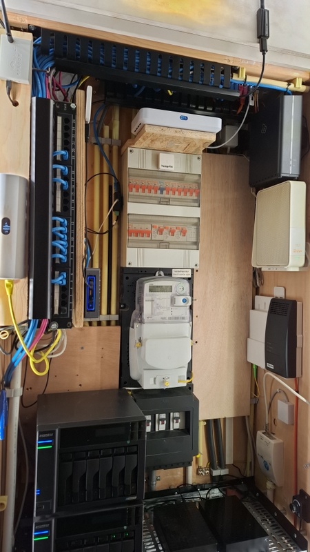

De KPN verbinding is inmiddels opgeleverd en werkt. Even los van het feit dat het modem 24 uur aan moet staan, krijg ik ook de melding (net als @coolking) dat mijn FTU/NT vervangen moet worden als ik mijn eigen modem wil aansluiten. Maar, die NT hangt er net. En sec gezien heb ik die NT dan niet nodig, immers: dat wordt mijn eigen modem.
Zie hier een foto. Links de FTU van de concurrent, Delta. Daar ga ik direct met glas in. Rechts KPN. Uiteraard zit daar nu een NT op, maar is dus (met de 5530) niet nodig, toch? Wat moet er dan eigenlijk precies vervangen worden? WIl het graag begrijpen ;)
Let op: je hebt XGS-PON dus voor/bij de 5530 de juiste SFP aanschaffen.
RIPE Atlas probe: 1005104

martijn946 schreef op maandag 17 februari 2025 @ 14:48:
Bijzonder; een Delta versie van de TK-01. Ik denk niet dat links Delta is. Die gebruiken de Attema FTU.

Ik heb zo een aansluiting
Afbeeldingslocatie: https://tweakers.net/i/na_BWQp7RtAKs0yOU-cvWak-dWM=/fit-in/4920x3264/filters:max_bytes(3145728):no_upscale():strip_icc():strip_exif()/f/image/ED9nYMVxp4lp5S0WSBRIt8La.jpg?f=user_large
Is dit dan de juiste cover?

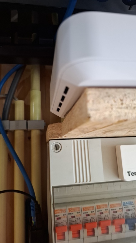

Moest alleen ff wat verzinnen om te monteren. Binnenkort even 19" ontwerp maken voor de 3D printer om hem op de plek van de UDM-SE te hangen.
Nu een houten plankje gemaakt
Afbeeldingslocatie: https://tweakers.net/i/ASqFr3GwVIlUXGA6Qb30MzAgfho=/x800/filters:strip_icc():strip_exif()/f/image/6fw1XGWHfXX1SB4aEImcdIWO.jpg?f=fotoalbum_large
Afbeeldingslocatie: https://tweakers.net/i/znIFCiMz3DY2yEHXAfElZM0ZRWU=/x800/filters:strip_icc():strip_exif()/f/image/fpQZij4MEuEjcW7TtTePqtX9.jpg?f=fotoalbum_large
