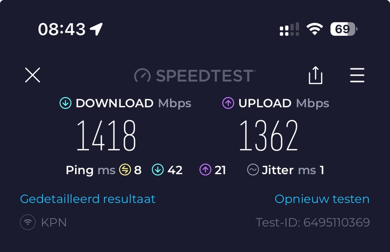

Jazeker wel :) UGC-Fiber U7-Pro FS XGSPON sfp. Heb je al een topic lopen op community.ui.com?
Afbeeldingslocatie: https://tweakers.net/i/ZsSqgeoTxRYw6EkUJDsKq5ofxwE=/800x/filters:strip_icc():strip_exif()/f/image/6bGobIXVH8u4V9Svg8QSUCBO.jpg?f=fotoalbum_large
[ Voor 31% gewijzigd door stormfly op 01-03-2025 08:46 ]

@NLM1K ik heb zojuist mijn Zaram laten activeren en daarin zie je heel scherp het verschil tussen de FS en de Zaram. Ik zie hetzelfde gedrag als bij jou dat de upload achterblijft in verhouding tot de Zaram.
Onderste 2 testen met de FS en de bovenste 3 testen met de Zaram, verder niets gewijzigd. Als jullie een topic openen op community.ui.com wil ik wel inhaken, voor nu ga ik even terug naar de FS 8)
Afbeeldingslocatie: https://tweakers.net/i/W8wqL0nVllHgHA0OBzfdEAtyrDY=/800x/filters:strip_exif()/f/image/JgkAf96x8gZfpEVywDLCBcmT.png?f=fotoalbum_large
Bedraad zaram
Afbeeldingslocatie: https://tweakers.net/i/vvUiV2wRjqSTb6vwbGDaKDc4FN0=/fit-in/4000x4000/filters:no_upscale():strip_exif()/f/image/IUyucDj5SAfR535UTMionbWP.png?f=user_large
[ Voor 56% gewijzigd door stormfly op 01-03-2025 17:27 ]

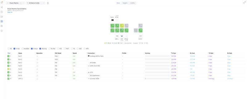

Ik ben een nieuwe gebruiker van dit forum en heb dit onderwerp vele malen gelezen en toch maar de stoute schoenen aangetrokken om een glasvezelverbinding te leggen tussen de FTU en mijn Dream Machien SE.
Hulp gevraagd nadat ik, met gewaardeerde hulp van @mad-dog !, ben overgestapt op een glasvezel verbinding tussen FTU en Ubiquiti Dream Machine SE. Van Schenk ICT de Zaram module en patchover gekocht. Ik had verbinding via Nokia TK01 en ethernet kabel naar poort 9 en alles (internet en IPTV) werkten goed. Glaszelkabels aangesloten op Zaram en patchcover, Zaram in poort 10 en Nokia weg geschoven en patch cover op FTU geschoven. Volgens mad-dog is activering bij KPN goed verlopen.
Maar nu…., geen internet en ik kan met geen mogelijkheid WAN 1 en WAN 2 switchen. In controller scherm van UniFi internet>Primary (WAN1) zie ik onder ‘Host Device’ niet meer de keuze ‘Interface’, waar eerder Port 9 WAN stond.
Ga ik naar UniFi devices>Dream Machine>Port Manager dan is poort 10 grijs.
Wie kan mij de tip geven hoe ik de internet instelling weer goed kan zetten?

Het helpt als je wat screenshots deelt van de port manager en wan settings.
Lijkt het op dit probleem? Dat heb ik zelf aan de hand gehad met de zaram sfp, udm pro en Delta.

Dat is wat lastig, maar toch gelukt. Ik moet nu communiceren via hotspot van mijn telefoon.
Het verkrijgen van een IP adres blijkt erg lastig te zijn; het lijkt wel of soms heel kort een verbinding ontstaat en dan weer wordt verbroken. Ook zag ik ergens verschijnen een fout in de Tx rate?.
Hier zijn enkele screenshots.Afbeeldingslocatie: https://tweakers.net/i/50Q1CAuWcTkaKxmCffRm2-x1AxY=/800x/filters:strip_icc():strip_exif()/f/image/WbffEjrFiGKkK0b0np4Xn0DG.jpg?f=fotoalbum_large
Afbeeldingslocatie: https://tweakers.net/i/2k4Pgl3keSZ4eE9ozrcMezlF0HY=/800x/filters:strip_icc():strip_exif()/f/image/CuxtzIMKRhJvLnESP4C3xN39.jpg?f=fotoalbum_large
Afbeeldingslocatie: https://tweakers.net/i/DVQOrfUdaJ79amqxOSWqEkYVEq4=/800x/filters:strip_icc():strip_exif()/f/image/cQr7NNnbZfhTKFWLM9ft9c7z.jpg?f=fotoalbum_large
Afbeeldingslocatie: https://tweakers.net/i/RxxJNqDoShpZpApmfD-kh2sZMPY=/800x/filters:strip_icc():strip_exif()/f/image/GmwfdTzwucgeee5ihKrk9ssi.jpg?f=fotoalbum_large
Afbeeldingslocatie: https://tweakers.net/i/fEe4uwY1YLhw0MlC9Lh626_acdU=/800x/filters:strip_icc():strip_exif()/f/image/9n2oqZxOX9YnBfTmSQyOV7B2.jpg?f=fotoalbum_large

Vanuit de Screenshots te zien staat hij inderdaad op 1gbps
  • robertwebbe
  • Laatst online: 22:11
robertwebbe
Robert Webbe
@Milowitsch
Afbeeldingslocatie: https://tweakers.net/i/m9AbJI7AeB8gAfaAb929PeG_y8g=/x800/filters:strip_icc():strip_exif()/f/image/jSjmFLo8h1CExQT5BTfYn6Vs.jpg?f=fotoalbum_large
De gearceerde regel op 10 Gbps FDX zetten.
