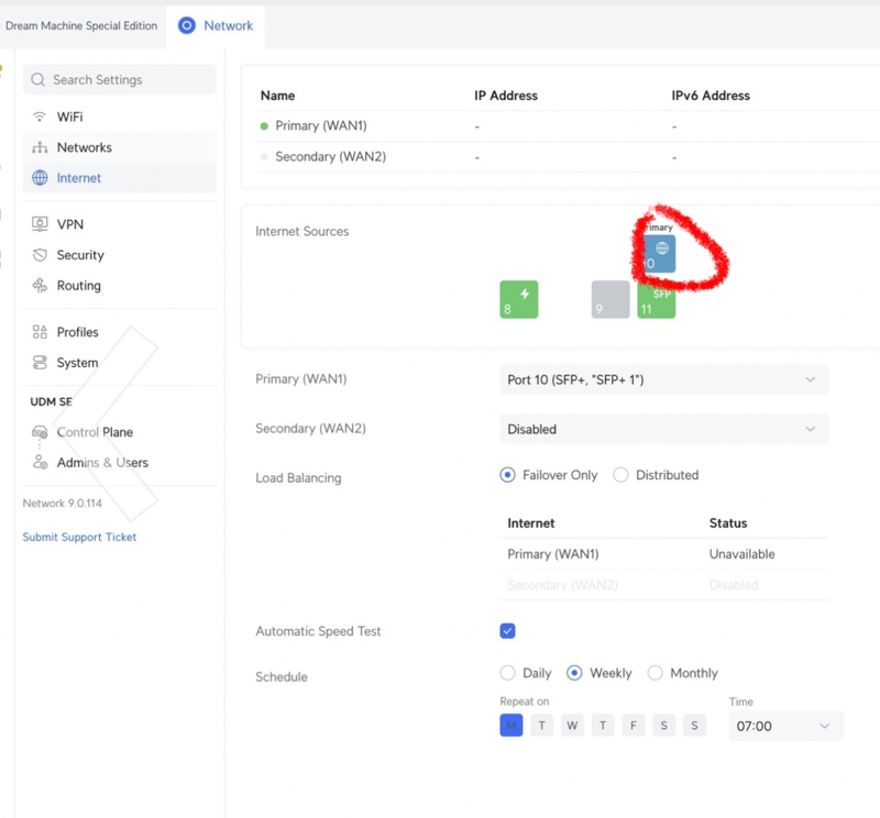

@Milowitsch
Wat zie je staan als je op het blauwe icoon (poort 10) klikt?
Afbeeldingslocatie: https://tweakers.net/i/z9x799C3afCYs6inq47BjaeZT3s=/800x/filters:strip_icc():strip_exif()/f/image/XFpyjjwRifE1EOffQrMa0rTl.jpg?f=fotoalbum_large

Dank Robertwebbe!
Zoals je uit mijn vorige reactie kunt lezen, is het nu gelukt.
Een heel stomme actie: ik moest de glasvezelstekker op de patchcover hard aandrukken, waarop een klik volgde. Dat was de oplossing.
Veel dank voor het meedenken!
Nu weer een gelukkige glasvezel gebruiker van KPN met mijn eigen router!

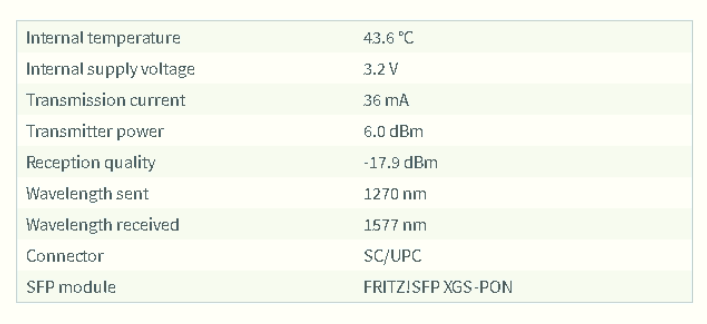

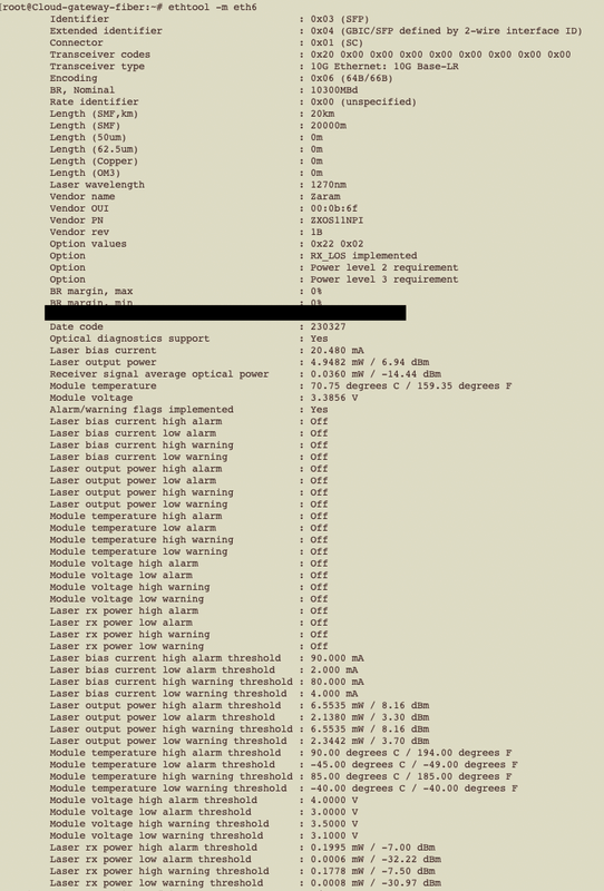

Op 25 februari is hier dan eindelijk XGS-PON glasvezel aangesloten. Tot nu toe heel tevreden, behalve over het feit dat de verbinding soms kortstondig wegvalt. Dan is binnen een minuut de PPPoE connectie weer opgebouwd en draait alles verder. Toch is dat natuurlijk vreemd, en het is zeer onhandig als je net in een videocall zit.
Achter de ONT (Genexis) hebben we een UniFi Dream Machine draaien. Op het moment dat het foutgaat logt die het onderstaande. In dit geval was de verbinding dus ongeveer 4,5 dag up, tot het weer fout ging. Hierna de ONT maar even een minuut van de stroom gehaald, waarna een kwartier later spontaan weer precies hetzelfde issue optrad.

Heb net met KPN gebeld. Na wat aandringen heeft de klantenservicemedewerker met een technische collega overlegd. Daaruit kwam naar voren dat het probleem aan de kant van KPN lijkt te zitten. Maandagavond komt er een monteur langs.
Nu vind ik het nog wel wat vaag wat er nu aan de hand kan zijn. Het zou natuurlijk fijn zijn om nog wat meer te kunnen pinpointen waar het zit. Met name om te weten of het nut heeft om maandag hier in huis alles weer los te gaan halen, of dat het eerder in de PoP zit.
Komen deze issues iemand bekend voor, of is er iemand die achter de schermen meer kan achterhalen? Alvast bedankt!

  • haakjesluiten
  • Laatst online: 02-11 08:55
Economics schreef op dinsdag 11 maart 2025 @ 12:12:
Kan jij op de zaram inloggen en de volgende command invoeren?
sfp info
overigens in de doc meten zij ook rond 61c in het voorbeeld, dus jouw gemeten temp zou best aannemelijk kunnen zijn, niet dat de ubiquiti het fout rapporteert
hoe benader ik de module, heeft die een eigen adres waar ik heen kan met ssh oid? dit in ieder geval vanuit de ubiquiti ui:
Afbeeldingslocatie: https://tweakers.net/i/HzwTD_87s9hU3NVb-eVkitrtPgg=/fit-in/4000x4000/filters:no_upscale():strip_exif()/f/image/iNeyyFKcTZvC0w0HCs2rrip5.png?f=user_large

  • stormfly
stormfly
haakjesluiten schreef op dinsdag 11 maart 2025 @ 12:57:
Heb ik een uitgebreide post voor gemaakt, even zoeken op mijn username en je zult hem vinden.
  • ernstoud
  • Laatst online: 22:32
ernstoud
Zoiets: Thyraon in "[Delta XGS-PON Glas] Eigen ONT/modem/router installeren - 2"
De Zaram luistert op 192,168.200.1 dus moet je hem met ssh of telnet benaderen via een fixed adres in de 192.168.200.x range. User ID en password staan in het product manual: https://www.wimoodshop.nl...aram)_rev2.2_20230127.pdf
Heb je een idee waarom de UCG die hoge temperatuur rapporteert? Is de UCG zelf al behoorlijk warm? Hoe ver gaat de SFP in de cage?

  • haakjesluiten
ernstoud schreef op dinsdag 11 maart 2025 @ 13:41:
als ik kijk naar de alarm waardes valt alles binnen de marges. maar zie hier in het topic wel lagere waardes over het algemeen kwa temperatuur. Verder werkt alles naar behoren. zou dit nog beïnvloed worden door firmware van de CGF?
SFP info:
diagnostic monitoring type: 0x68
internally calibrated
temperature: 70.500C
supply voltage: 3.386V
tx bias current: 20.480mA
tx output power: 4.958mW (6.953dBm)
rx optical power: 0.036mW (-14.413dBm) [average]
Afbeeldingslocatie: https://tweakers.net/i/vBNC_BCCCcojT7sWqYfl-BflfKs=/x800/filters:strip_exif()/f/image/jzLLHeUKPniu4FbyUu7cMTwi.png?f=fotoalbum_large
[ Voor 62% gewijzigd door haakjesluiten op 11-03-2025 16:23 ]
  • ernstoud
ernstoud
haakjesluiten schreef op dinsdag 11 maart 2025 @ 15:27:
SFP info:
Kleine kans dat de UCG de DDM/DOM waarde voor temperature verkeerd weergeeft. Ik heb wel aan Zaram gevraagd of dit verontrustend is en ook waar die temperatuur in de SFP gemeten wordt.
RIPE Atlas probe: 1005104
  • haakjesluiten
ernstoud schreef op dinsdag 11 maart 2025 @ 16:53:
Naja als ik de module zelf benader dan zie ik dezelfde waardes dus daar zal het niet in zitten denk ik

Ik heb zojuist even gekeken in mijn ucg Fiber maar de Zaram module word beduidend minder warm en wat mij opvalt is dat er ook veel minder stroom loopt naar de module. Ik heb KPN als provider met een 4/4 Gbit abbo.
Afbeeldingslocatie: https://tweakers.net/i/bu90a3cQvWHOHcXdGy01stMvQ-4=/x800/filters:strip_icc():strip_exif()/f/image/cTUziajqhMGpmK8yYKscx5Zx.jpg?f=fotoalbum_large

W1lko schreef op donderdag 13 maart 2025 @ 16:46:
oh dat is wel opvallend, ik heb een 1/1Gbit lijn. Zou de afstand tot de centrale nog uitmaken met het vermogen? Ik zit halverwege de lus die is voor mijn deur naar de andere kant gegaan en weer terug. ik neem aan dat ie de power aanpast om acceptabele waardes te krijgen (maar dat is niet gebaseerd op enige kennis verder)
Ja, de lichtsterkte van jouw laser wordt aangepast zodat het binnen de marge valt die de OLT verwacht.

ernstoud schreef op donderdag 13 maart 2025 @ 17:11:
verklaart misschien ook gelijk waarom de Nokia ont ook relatief veel stroom verbruikte tenopzichte van waardes die andere opgaven. Ik merk voor de rest geen degradatie van de lijn oid. ping van 3ms en geen packet loss
Oh, maar je moet niet denken dat het om grote vermogens gaat. In het plaatje van W1lko staat 6.25 dBm uitgaand vermogen, dat is 0,004 Watt oftewel 4 mW. Heel erg weinig. Dat is de kracht van lasers; enorm gefocusseerd licht bij een heel laag vermogen.
Zie: https://nl.farnell.com/db...oQaiBcaprtIzxPrEWULLGKCGw voor de omrekening van dBm naar Watt.
Kortom, in gemeten verbruik van het hele apparaat, ONT of SFP, ga je het vermogen van de laser niet meetbaar terug zien.

Puur even ter nieuwsgierigheid, kloppen deze waardes een beetje, als in: geen grote afwijkingen? Dit is een FritzBox 5530 op KPN.
Afbeeldingslocatie: https://tweakers.net/i/9a-HjWXR4dNAPxT1E1z-zMvnYKQ=/fit-in/4000x4000/filters:no_upscale():strip_exif()/f/image/KI9bQOGQhcPglItz7SY1WZBe.png?f=user_large

martijn946 schreef op vrijdag 14 maart 2025 @ 10:35:
-17dbm is prima. Onder de -26 dbm wordt het lastig, dus prima in jou geval
