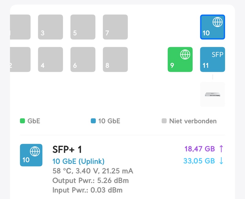

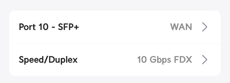

  • Simply_jeroen
  • Laatst online: 07:51
Heb gisteren een Precision SFP10G-XSONU-N1I binnen gekregen, deze zit in mijn Udm pro SE
Hij wordt bij mij niet zichtbaar. Lampje van de poort gaat ook niet aan.
Het de Udm al herstart, andere sfp poort ook al geprobeerd. Met het commando ethtool -m eth9 vindt hij ook niks.
Iemand nog tips?

@Simply_jeroen Heb je de poort als WAN poort ingesteld en hem op 10 Gbps FDX geforceerd?
Afbeeldingslocatie: https://tweakers.net/i/bcp_RPUHsu1LGGAikkDzxaf5j_Y=/800x/filters:strip_icc():strip_exif()/f/image/PNq2e6ZlJXWaWnbTPJBHQHay.jpg?f=fotoalbum_large
En heb je de glasvezel ook aangesloten? Mogelijk start die alleen als er signaal is.
Afbeeldingslocatie: https://tweakers.net/i/7tyQvK1XNd-bpijK_aD100AS6eQ=/800x/filters:strip_icc():strip_exif()/f/image/xw8p24mpAM5PIpkPzb219vPy.jpg?f=fotoalbum_large

Dit maakt helaas geen verschil. Ik heb ook al die waardes niet bij die poort staan
  • _BLAST3R
  • Laatst online: 28-10 17:11
Simply_jeroen schreef op zaterdag 16 maart 2024 @ 10:12:
Klinkt alsof je een DOA module hebt ontvangen? :(
Heb je toevallig een andere switch waar je hem in kan proberen, met DDM info?

Hij is vandaag even bij mij op de koffie geweest en we hebben die van hem bij mij in de UDM geprobeerd, helaas helemaal niets. Lijkt dus inderdaad een DOA, mogelijk is het mis gegaan na het flashen van de KPN mod.

Nieuwe module is binnen. En hij werkt, super blij mee.
Bedankt @mad-dog voor het zeer snelle omzetten van de module.
bedankt @wbschenk voor de module
Ik zie bij de output pwr een waarde staan van 3.00 tot 3,50 dbm, waar moet deze waarde tussen liggen ?

Simply_jeroen schreef op woensdag 20 maart 2024 @ 19:44:
Link
Daar staat Tx tussen 0.5 en 5dBm, Rx tussen -8 dBm en -27 dBm, XGS-PON nagenoeg hetzelfde.
Mijn eigen FS GPON SFP+ module (geen XGS-PON) meldt 1.75dBm voor Tx, en -16.5dBm voor Rx en dat varieert een tikkie achter de komma. Dat ligt aardig in het midden zeg ik.
