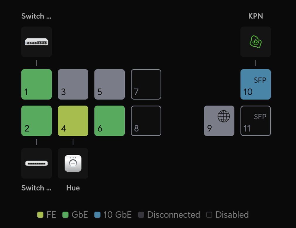

Bedankt allen! Ik ben inmiddels weer online, zonder Genexis, met fs.com SFP via de UDM-Pro :)Afbeeldingslocatie: https://tweakers.net/i/Jghc13zB46RDwoS7LQStOPSAJPs=/full-fit-in/4000x4000/filters:no_upscale():fill(white):strip_exif()/f/image/BeGmotnWj1tXaChdnv14bHd5.png?f=user_large
  • _BLAST3R
  • Laatst online: 28-10 17:11
RvdH schreef op donderdag 8 februari 2024 @ 11:36:
Bedankt allen! Ik ben inmiddels weer online, zonder Genexis, met fs.com SFP via de UDM-Pro :)[Afbeelding]
1000 FDX maar? Geen 10000? Of is dat een bug in de Unifi UI?

_BLAST3R schreef op donderdag 8 februari 2024 @ 11:39:
[Thu Feb  8 11:21:08 2024] al_eth 0000:00:00.0 eth9: al_mod_eth_lm_mode_change link down
[Thu Feb  8 11:21:09 2024] al_mod_eth_lm_link_detection_step: New SFP mode detected AL_ETH_LM_MODE_DISCONNECTED -> AL_ETH_LM_MODE_1G
[Thu Feb  8 11:21:09 2024] Configured MAC to SGMII mode
[Thu Feb  8 11:21:09 2024] al_eth 0000:00:00.0 eth9: link config (0x1)
[Thu Feb  8 11:21:09 2024] eth [al_mod_eth_0]: set link speed to 1000Mbps. full duplex.
[Thu Feb  8 11:21:09 2024] al_mod_eth_group_lm_link_manage: eth0 - link established successfully
[Thu Feb  8 11:21:18 2024] al_eth 0000:00:00.0 eth9: ETH(0)-MAC 1G RX Data FIFO SRAM Parity Error: 1
[Thu Feb  8 11:21:18 2024] al_eth 0000:00:00.0 eth9: ETH(0)-MAC 1G TX Data FIFO SRAM Parity Error: 1
[Thu Feb  8 11:21:18 2024] al_eth 0000:00:00.0 eth9: ETH(0)-MAC 1G TX Data FIFO SRAM Parity Error: 2
[Thu Feb  8 11:21:18 2024] al_eth 0000:00:00.0 eth9: ETH(0)-MAC 1G TX Data FIFO SRAM Parity Error: 3
Denk dat ie met auto-neg op 1G uit komt? Lijkt mij ook logisch, ik heb maar een schamele gbit fiber ;)

Denk dat je Fiber subscription speed daar niks mee te maken heeft hoor. Probeer eens of je de port kan forceren op 10G? Een dikkere pijp tussen je router en het fiber netwerk is altijd fijner. Kan je kortstondig bursten voorbij de gigabit en dat zonder enige gevolgen voor je TV/multicast (als je dat hebt). :-)

Je abonnement snelheid staat los van de snelheid tussen SFP en de router. Die zou toch echt op 10Gbps moeten staan.

Yes, forceren op 10G lukt, nu laat ie ook een mooi icoontje zien :)Afbeeldingslocatie: https://tweakers.net/i/57kVVUdDu7H0powD8mar1yW0CUI=/full-fit-in/4000x4000/filters:no_upscale():fill(white):strip_exif()/f/image/IZYkezsY52tdqKQjq4zyKUsC.png?f=user_large
Thanks wederom!

Werkt deze direct in de Udm pro op kpn?
  • wbschenk
  • Laatst online: 17-11 21:53
wbschenk
www.schenkict.nl
Simply_jeroen schreef op vrijdag 23 februari 2024 @ 17:09:
De gene die ik heb liggen kan ik voorbereiden voor KPN. De gene die onderweg zijn die zijn direct geschikt voor KPN.
