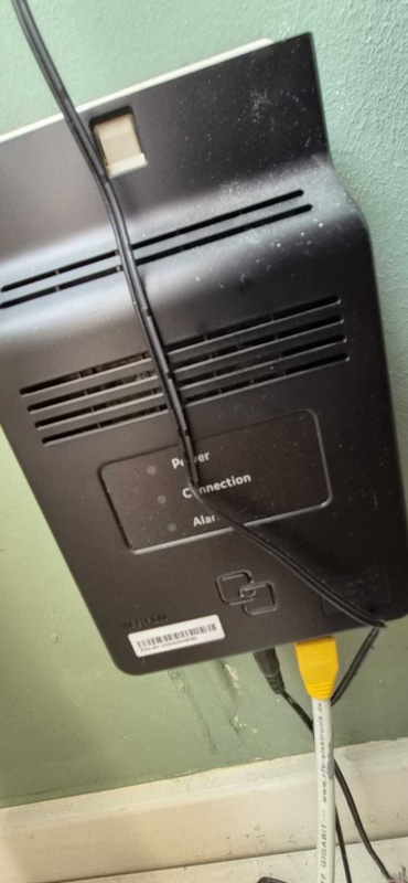

Is dit een pon of xgspon?
Afbeeldingslocatie: https://tweakers.net/i/8Gm6L6BFk0ThWDPMb5Cfx2UmJn8=/x800/filters:strip_icc():strip_exif()/f/image/JRZStHFYcIndlxzxg9p5U8qK.jpg?f=fotoalbum_large
  • BiG-GuY
  • Laatst online: 23:29
BiG-GuY
Als ik naar je foto kijk, ziet hij er hetzelfde uit als de Genexis XGS-PON die KPN leverde.
https://callvoip.shop/home/1295-genexis-glasvezel-mediaconverter-tk01-rj45-naar-ftth-type-xgs-pon.html

BiG-GuY schreef op donderdag 15 oktober 2026 @ 13:48:
KPN levert tegenwoordig eentje van Nokia.
Zal ik een Nokia-variant aanvragen?

Kijk eens links onderin op het kastje ;)
Het staat er namelijk gewoon op

Ik heb nu glasvezel internet van Delta. Maar vanwege het waardeloze verlengingsaanbod overweeg ik om over te stappen naar Odido.
Kan ik op mijn huidige aansluitpunt een doe het zelf pakket aansluiten of moet er altijd een monteur komen?
Afbeeldingslocatie: https://tweakers.net/i/OJMvSMPFQH1-G6GJOQN3Gm0LjHI=/x800/filters:strip_icc():strip_exif()/f/image/3W99udM87gtrmTobIgYsrUYI.jpg?f=fotoalbum_large

Niet oranje, maar ook niet paars: https://s.skewl.net/ainGHfa9
[ Voor 10% gewijzigd door Mawlana op 28-10-2026 07:02 ]
  • jongetje
  • Laatst online: 21:04
jongetje
Mawlana schreef op dinsdag 27 oktober 2026 @ 22:20:
Ik kan me de kleur even niet herinneren. Ik zal het haar eens vragen.
Dat is Open Dutch Fiber, maar dat wist je al.
  • Mawlana
  • Laatst online: 00:24
jongetje schreef op woensdag 28 oktober 2026 @ 07:07:
Hoe kan het dat glasvezel al tot aan de meterkast is aangelegd dan? In de meterkast zag ik een ODF-kastje.
Dan is dit wel een major fuck-up.
-edit: laat maar, komt vaker voor dat het in de meterkast wordt afgemonteerd blijkbaar. Wel apart dat de adressen al administratief zijn opgeleverd.
