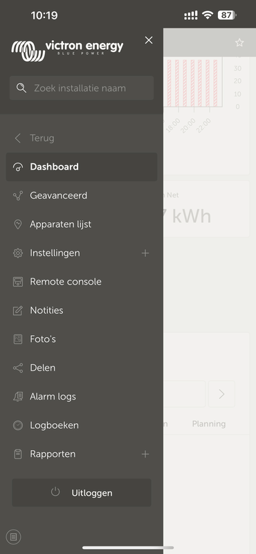

Sorry ik voel me echt een dom nu. Maar in de het dashboard zie ik dus geen controls staan.
Afbeeldingslocatie: https://tweakers.net/i/C2VuTxq_fU7YLZCIZujU5nwiAUY=/x800/filters:strip_exif()/f/image/OOFWbikbqrOCBXgO5NoWBWI5.png?f=fotoalbum_large
Afbeeldingslocatie: https://tweakers.net/i/SP6bms5bnagWFTbaDBcSddTirhw=/x800/filters:strip_exif()/f/image/dnA99PpBpOxc0wJztrGQkLmt.png?f=fotoalbum_large
Afbeeldingslocatie: https://tweakers.net/i/tDupM3PQ1qN8AaVO26LTq_2uNfM=/x800/filters:strip_exif()/f/image/A2yh4IGwvhQ2DtDjk18U1EYe.png?f=fotoalbum_large

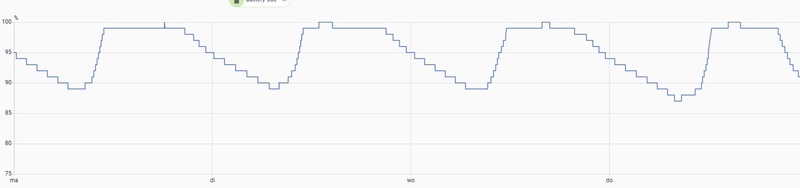

Is het normaal gedrag dat van 99% naar 100% 2 uur duurt?
Ik heb meerdere malen afgelopen week dat naar SOC van 100% komen erg lang duurt.
Ik heb 3 battery packs van 16 cellen met een JK BMS v15 en laat de BMS sturen.
Indien dit geen normaal gedrag is waar kan ik het best gaan tweaken met de settings?
Afbeeldingslocatie: https://tweakers.net/i/3KHuaXPooUczrxhfI20tWAF75Fc=/800x/filters:strip_icc():strip_exif()/f/image/hP4jZa55EQNHgzEXiQXHSjS6.jpg?f=fotoalbum_large
- leeg -
  • sandergar
  • Laatst online: 00:19
swop007 schreef op zaterdag 30 augustus 2025 @ 10:36:
@Dean88?Je moet op de Cerbo (dus lokaal en niet via VRM) naar Instellingen en VRM.
Wat is op de Cerbo?
Via VRM kan je naar de "Remote console". Je hebt dan de volgende opties :
Afbeeldingslocatie: https://tweakers.net/i/XRFPtJt6B8v6FGsuWY3BC7mygxM=/800x/filters:strip_exif()/f/image/91IqCGZVgUmYPQqjw1r9aaWa.png?f=fotoalbum_large
2.730 Wp Enphase Zuid 30°, 4.450 Wp Enphase Noord 30° | Smart EVSE laadpaal | Victron Multiplus II 48/5000/70 3 Fase | 45kWh PylonTech Pelio accu
  • reneeke1970
  • Laatst online: 22-09 18:23
sandergar schreef op zaterdag 30 augustus 2025 @ 11:24:
Wat is op de Cerbo?
Je liet daarstraks een plaatje zien met een kolom waarin instellingen stond. Op het plusje ernaast klikken dan krijg je dess instellingen

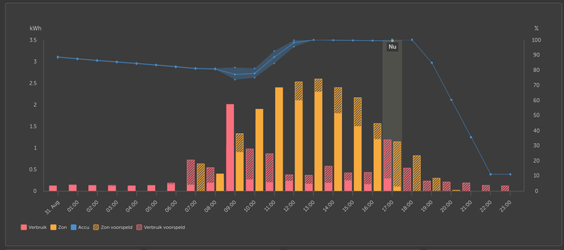

Hallo,
Ik heb sinds anderhalve maand een systeem draaiend. (3x multiplus 48/5000 cerbo en 7x US3000c) Ik ben daar een beetje mee aan het experimenteren.
Ik draai nu DESS, maar de laatste dagen klopt het niet helemaal. Het systeem ontlaadt de accus in de avond met 11,4kw maar in het volgende uur word er dan weer energie ingekocht. Wat kan ik hier aan doen?

luigi87 schreef op zaterdag 30 augustus 2025 @ 10:55:
Zit zelf met mn nieuwe systeem ook alles te bekijken en monitoren. De JK bms geeft 100pct als aan het rcv voltage is voldaan en de absorption timer is afgelopen. Als tijdens de absorption tijd er ontlading plaatsvindt weet ik nog ff niet wat hij precies doet. Wellicht zit t m daar in? Er zit ook verschil in hoe de absorption timer reageert tussen verschillende firmware versies. Tot zover mn observaties momenteel🤣

  • D!zzy
  • Laatst online: 00:17
Dean88? schreef op zaterdag 30 augustus 2025 @ 10:21:
https://www.victronenergy...s_button_on_the_dashboard
You probably have Realtime updates switched off. You can switch it on via Settings → General → Realtime updates.
Note that the dashboard should show: Last updated: Realtime

sjors333 schreef op zaterdag 30 augustus 2025 @ 11:30:
Hallo,
Ik wil geheel van de PV opbrengst laden zolang de tijd van het jaar het toe laat. DESS in Green modus wil stroom inkopen. DESS en ik zijn nog geen vriendjes. Heb DESS daarom ook maar uitgeschakeld. Wellicht weer eens activeren in de donkere maanden.

sandergar schreef op zaterdag 30 augustus 2025 @ 12:38:
Dat is ook mijn bedoeling, maar de zonnestroom mag best verkocht worden op het moment dat het meer oplevert. Maar nu lijkt het wel alsof er een over shoot is waardoor vervolgens er weer stroom ingekocht moet worden.
  • sandergar
sjors333 schreef op zaterdag 30 augustus 2025 @ 12:47:
Inderdaad. Bij een volle batterij aanwezig aan het einde van de dag en voldoende verwachte PV opwekking voor de volgende dag en hoge stroom prijs dan verkopen in de avond is ook wat ik graag wil. Dat doe ik nu zelf even handmatig om ervan te leren. Stroom inkopen komt wat mij betreft pas in de winter tenzij echt niet anders kan.

  • Dean88?
  • Registratie: Augustus 2025
  • Laatst online: 21-09 16:34
Wat is op de Cerbo?
Vele male dank! Dit was het inderdaad. Via het schermpje zelf volledig aanzetten en het was direct goed.

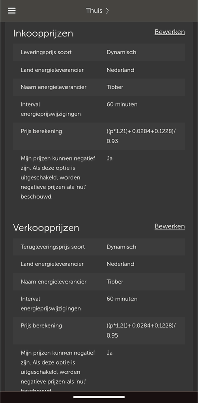

Buy and sell prices:
Afbeeldingslocatie: https://tweakers.net/i/9G51FttH7kafxbTPRW8ia7_zUNQ=/800x/filters:strip_exif()/f/image/ASKAy1d8kT8a3CZ7Io7bzDtQ.png?f=fotoalbum_large
Dit is een belangrijk deel en moet nauwkeurig ingevuld worden. Eerst 2 voorbeelden. We houden even uurprijs van 10 ct aan.
Vb 1 Tibber: Buy price, (uurprijs + opslag Tibber + EB) x 1,21 (de BTW). Dat resulteert in (0,10 + 0,0204965 + 0,1088) x 1,21 = € 0,277 per kWh. De formule voor verkoop ziet er precies hetzelfde uit bij Tibber.
Vb 2 Frank Energie: Buy price, (uurprijs + opslag FE + EB) x 1,21 dus: (0,10 + 0,015 + 0,1088) x 1,21 = € 0,271 per kWh. Sell price FE is: (uurprijs - opslag FE + EB) x 1,21 dus 0,10 - 0,15 + 0,1088) x 1,21 = € 0,234 per kWh.
Hieruit volgt dat je niet alleen nauwkeurig moet invullen maar ook moet rekenen welke energieleverancier het beste uitpakt voor je. In dit voorbeeld zie je dat Tibber correct saldeert maar Frank Energie beslist niet.
Lever je op jaarbasis meer terug dan dat je uit het net haalt dan laat je de EB weg uit beide formules. Bij FE gaat er dan ook nog weer 1,271 ct van de verkoopprijs af lees ik in het Dynamische prijzen topic.
Verder merk ik op dat velen nog een paar cent verschil tussen de Buy en Sell price inbakken. Dat doe ik niet. De prijs is de prijs en niks anders. Wil je laten we zeggen 2 cent ertussen houden dan verhoog je de Battery cycle costs per kWh met 2 cent.
Tot zover even. Heb je vragen? Ik lees ze wel.

@RikHa Erg goed uitgelegd, en eens dat trade mode op dit moment (in ieder geval t/m 31/12/2026) zowel het 'groenst' is als het meeste oplevert - dus eigenlijk de logische keuze is. Bovendien is dat een relatief eenvoudig algoritme wat er minder vaak naast zit.
Zou je misschien nog kunnen toevoegen hoe je de battery price hebt berekend? Ga je uit van het aantal cycli dat de cellen maximaal aankunnen, of neem je een realistisch aantal cycli per jaar x de verwachte levensduur van de cellen (15 jaar?). Hoeveel ct. marge zet je daar nog bovenop?

Battery price staat op het bonnetje van je leverancier. ;) Maar laten we er vanuit gaan dat je de Battery cycle costs per kWh bedoelt. Zoals gezegd is dat de prijs van de batterij (zie dat bonnetje...) / (aantal cycli levensduur x batterij capaciteit). Bij mij varieert dat steeds omdat ik veel test met allerlei batterijen maar als ik van de huidige situatie uitga en ik reken € 150,- per kWh opslag dan is het als volgt: 10.800 /(4.000 x 72) = € 0,0375. Daar voeg ik dan € 0,0325 aan toe om op die 7 cent te komen. Daarmee draait het systeem het beste in mijn geval. Soms houdt het systeem zelfs een dag pauze zoals donderdag j.l. Kijk maar:
Afbeeldingslocatie: https://tweakers.net/i/IqLiFRMfmYUQuR8hB8LjHAFu_1Y=/800x/filters:strip_exif()/f/image/WUWv3yUqThBTOUsoFhxUaCJn.png?f=fotoalbum_large

Het grootste probleem dat ik momenteel met DESS heb, is dat hij tegen de avond aan alles wilt leegduwen naar het net tot 11 SOC% (momenteel ingesteld op min SOC = 10%). Bijgevolg moet ik in de nacht het sluimerverbruik uit het net halen.
Afbeeldingslocatie: https://tweakers.net/i/6oo_WdWzV20_QFVkpgxf2ys15uM=/800x/filters:strip_exif()/f/image/J4H2MLRb0cUh7umcBzdJKEb9.png?f=fotoalbum_large
Voor morgen heeft het systeem nog geen "inschatting" gemaakt, waardoor hij dus het verwacht verbruik niet me in rekening neemt.
Geen idee of hier iemand een oplossing voor heeft? Ik lees wel al op het Victron-community forum soortgelijke vragen om een SOC% in te kunnen stellen dat hij max mag ontladen voor DESS. Rest moet gereserveerd blijven. Geen weet van een oplossing.

@D!zzy Wat houdt je tegen op de min SOC op de waarde te zetten zodat jij goed door de nacht heen komt met je accu ?
Lijkt me evident dat je dat altijd minimaal in je accu wilt hebben zitten toch ?
[Edit]
Idd, wat @sandergar hieronder al zegt, dat werkt niet anders dan dat je idd zelf middels een eigen automatisering (NodeRed) de SOC voor zonsondergang weer verlaagd zodat je de nacht doorkomt.
Geen charmante oplossing, maar als het werkt zie ik niet in waarom je dat niet zo zou implementeren, dat is nou juist de flexibiliteit die Victron je biedt middels de NodeRed implementatie toch ?
[ Voor 50% gewijzigd door cyclone op 31-08-2025 18:49 . Reden: ik had even niet goed doorgedacht ;-) ]

En dan? Als DESS de accu ontladen heeft tot min SOC in de avond dan zal nacht verbruik niet uit de accu komen.

Begrijp ik het dan verkeerd dat er maar één minSOC instelling is, en dat van zodra die bereikt is de omvormer de batterij gaat 'beschermen' en dus niet meer gaat ontladen (om mijn sluipverbruik te dekken)? Als ik deze minSOC hoger zet, dan zal DESS inderdaad minder diep ontladen, maar schakelt mijn systeem ook gewoon sneller (SOC%-gewijs) over op afname uit de grid?
Een workaround dat ik had gelezen was doorheen de nacht je minSOC in node red stapgewijs naar beneden te brengen ... maar dat schiet niet op naar mijn mening.

@D!zzy Dat doet DESS omdat dat simpelweg het minste geld kost. Als jij op de duurste uren in de avond alles verkoopt krijg je daar meer geld voor dan dat je sluimervebruik tijdens de nacht kost om in te kopen. Ik snap nooit echt waarom mensen altijd maar proberen hun eigen verbruik te matchen terwijl we nog kunnen salderen.
Het is heel simpel: Duurste uren zo veel mogelijk ontladen, goedkoopste uren zo veel mogelijk laden en de rest van de tijd doet de accu gewoon even niks.

Helaas valt er niets te salderen hier in België (maar dat kon je natuurlijk niet weten, aangezien ik dat niet concreet had omschreven). Aankoop kost me rond de 30+c€/kWh en verkoop rond de 4c€/kWh, dus dat lijkt me geen correct redenering achter die Victron-beslissing.
Maar binnenkort ga ik over naar dynamisch tarief, dan ben ik benieuwd hoe het systeem reageert als ik het eens full-time aan zet ipv nu eens een paar keer om in te zien hoe het reageert.
Awel… dan zit je toch met het probleem dat inkopen eventueel wel kan met dynamisch maar verkopen gaat voor ons als Belgen toch nooit rendabel zijn, want onze heffingen krijgen wij niet terug en de Nederlanders wel.
Dan snap ik je probleem inderdaad en moet je goed kijken wat voor inkoop en verkoop prijzen je in DESS hebt staan. Je prijs voor inkoop moet dan een component voor de energiebelasting bevatten en die voor verkoop niet. Op die manier zou DESS niet meer gaan verkopen dan het overschot, omdat later inkopen een stuk duurder is.
