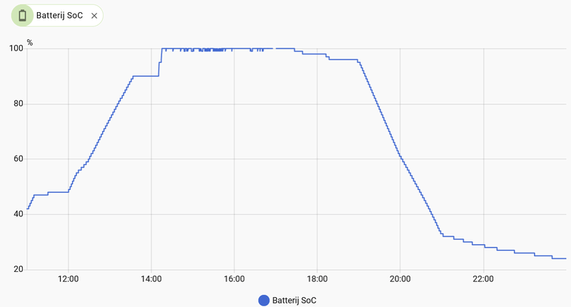

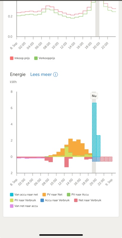

Als je de energiebelasting meeneemt in de prijsformule dan kan je de battery cost wat lager instellen (dus niet 7ct) - het verschil zit hem erin dat dan de batterijverliezen tegen een hoger tarief worden aangeslagen. Je bent vandaag ook gestart met een volle batterij - normaal zou er ook van het net worden geladen naar de batterij. En ja - die kosten bij Frank - voor trade mode niet ideaal - misschien overwegen over te stappen?
Ik heb deze instellingen (bij Tibber):
Afbeeldingslocatie: https://tweakers.net/i/iqZ3G1_FOjv0dtYuYJ36GQ7-JUU=/x800/filters:strip_exif()/f/image/HPtaH3OAx0UswEsCe4XQo1Y2.png?f=fotoalbum_large
battery cost dus op 0 gezet
En zag vandaag dit gedrag:
Afbeeldingslocatie: https://tweakers.net/i/W3fBw_hJAs9rwZ8_K9HwVaNDUss=/800x/filters:strip_exif()/f/image/Z0djvANagN0NKKzbAmnCtdnR.png?f=fotoalbum_large
Enige wat me opviel is dat het laden met 8kW ging ipv 12kW zoals van te voren gedacht - maar ik heb net de capaciteit van de accu uitgebreid (van 30kWh naar 60kWh) en DVCC stond nog op de oude instelling (max 150A laadstroom), nu omgezet naar 250A, dus morgen zou dat goed moeten gaan. Vanwege de nieuwe accus laat ik het systeem nu ook zo vaak mogelijk balanceren op volle lading om de cellen naar elkaar toe te brengen - elke 2 dagen is het minimale interval. Als deze in balans zijn dan gaat dat interval omhoog naar 10 dagen ofzo.
[ Voor 52% gewijzigd door JBtL op 01-09-2025 23:23 ]

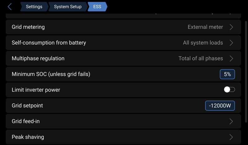

Spelen de instellingen van het ESS scherm nog een rol? Bijvoorbeeld de instelling voor "Grid setpoint"?

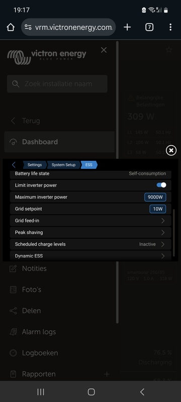

Grid setpoint speelt geen rol bij DESS. Andere settings als min. SOC, Peak shaving e.d. wel.

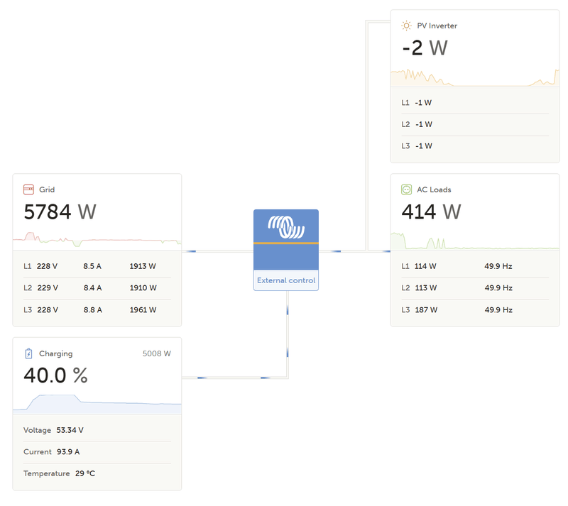

@sandergar Waarom heb je ingevuld dat je met max. 8 kW kan laden? Als je 3 x 5kVA's hebt dan kun je daar beter 11 kW van maken. Verder kun je de prijs van FE iets nauwkeuriger instellen naar € 0,022. Die 7 ct battery costs zijn dan wel erg hoog juist door die FE prijzen. Daar zou ik wat mee experimenteren, probeer eens 3 of 4 ct battery costs en kijk wat er gebeurd. Wat @JBtL ook al zegt, ik zou als de sodemieter overstappen naar Tibber ofzo. Verder nog een opmerking over je batterijcapacieteit, die is m.i. echt te klein. Zet er nog een batterij bij is mijn advies. Of beter, 2.

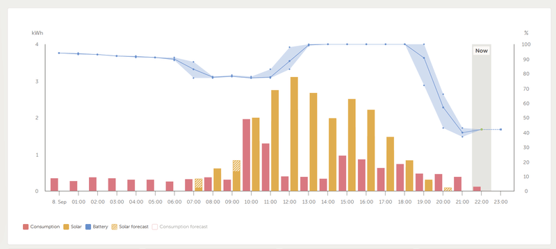

En FYI, zo ziet de voorspelling voor vandaag er nu uit bij mij:
Afbeeldingslocatie: https://tweakers.net/i/PeHGk1iZMWfGszwSgu4CgUYJ6P8=/800x/filters:strip_exif()/f/image/elLp85aIKcfEAov8pHkI7e1u.png?f=fotoalbum_large
Ik zie wel een overeenkomst met jouw voorspelling, dat klopt heus wel hoor. Nogmaals, trust the plan. Best kans zelfs dat na 13.00 uur dat uurtje terugleveren ook vervalt omdat DESS daar morgenochtend meer voor kan vangen.

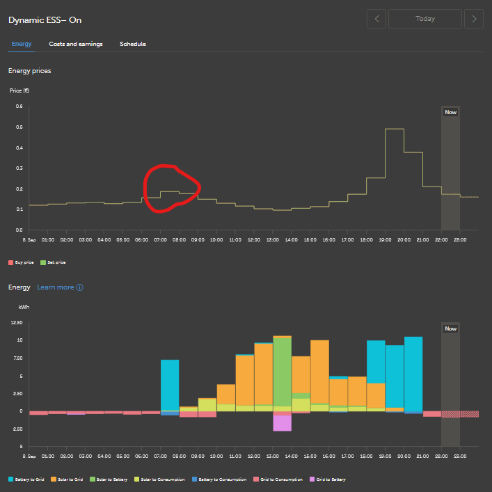

@D!zzy , kun je eens een screenshot plaatsen van je buy en sell prices? Het gedrag wat je beschrijft klopt vermoedelijk niet.

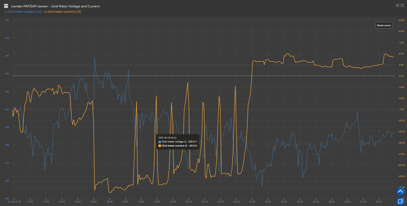

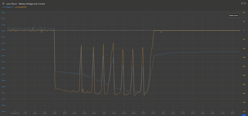

De solaredge geeft geen zonnestroom meer door, hij werkt wel gewoon en ik zie dat de panelen stroom opwekken maar het komt niet door, de GX geeft niks aan en de app van solaredge zegt geen zon

Klopt, hij verdwijnt niet in de vrm console, waar kan ik vinden wat de voltage is van de SE ? hij zit trouwens aan de ac out van de multirs
Makkelijkste s de historische grafiek van vandaag in het advanced dashboard op VRM.
Hier zie je historisch het voltage per fase vanuit het net.
Als die boven 253 volt komt zou dat het verklaren.

Slux schreef op zondag 7 september 2025 @ 20:14:
Volgens VRM zou die er niet boven zijn geweest[Afbeelding]
Even kijken hoe ik de firmware kan downgraden, alleen de cerbo heeft geen update gehad dacht ik, wel vreemd want zodra ik die een reboot geef, dan werkt het weer even.
Als je meerdere fases hebt moet je die andere ook nog even bekijken. Ik zou in de solaredge log iets verwachten waarom ie is gestopt met produceren (high voltage, high frequency?)
Als je geen dynamic power reduction aan hebt gezet op je SE omgeving dan kan dat het ook niet zijn…

Slux schreef op zondag 7 september 2025 @ 19:56:
In de SE app op de omvormer tikken en dan de fasemetingen bekijken. 😉

Slux schreef op zondag 7 september 2025 @ 20:44:
Dank zo simpel kan het zijn, ik had echt alle menus doorlopen op de SE zelf. :)
SE is ook 3 fasen.
Dat plaatje is van nu, het plaatje uit VRM geeft beter beeld over de hele dag
>240V zonder zon is al hoog…
Tijdens het probleem de SE app checken. Probleem is dat de multi’s de spanning in de multi’s of bij de meter meten (zit kabel tussen met verlies en als het “meezit” een los contact oid).

JBtL schreef op maandag 8 september 2025 @ 20:04:
Toen ik dat zag heb ik het systeem maar handmatig op ontladen gezet
Hoe doe je dat?
  • JBtL
  • Registratie: Oktober 2021
  • Laatst online: 11:08
Afbeeldingslocatie: https://tweakers.net/i/RXlnZzLutdaD1Pel2d-pPTZOM0Q=/800x/filters:strip_exif()/f/image/JN3CEg9gZ2nBNNAeoLMUeWM8.png?f=fotoalbum_large
via het grid setpoint
Remeha Elga Ace 4kW - MHI SRK ZS-W 4kW - 5355 Wp ZO - 1000 Wp vlak - 4200 Wp NW - 7x Jaga Strada + zelfbouw DBE - 3xVictron Multiplus II 48V 5000 + 62kWh LFP accu - DoucheWTW + 1.5kW 200l Smart Boiler

Ik snap weinig van de DESS strategie. Net klaar met 2 uur ontladen/terug leveren (19 - 21u) en nu full speed (6kW) weer laden waarschijnlijk omdat de SOC geen 43% (forecast) is maar 40%.
Afbeeldingslocatie: https://tweakers.net/i/gu-g-95V67381Fpu-O7TnMKjMHA=/800x/filters:strip_exif()/f/image/RDBPHZLB8cuZhEqZ0MRtEXnR.png?f=fotoalbum_large
2.730 Wp Enphase Zuid 30°, 4.450 Wp Enphase Noord 30° | Smart EVSE laadpaal | Victron Multiplus II 48/5000/70 3 Fase | 45kWh PylonTech Pelio accu

sandergar schreef op maandag 8 september 2025 @ 21:15:
Welke versie van Venus OS draai je?
Check mijn thuisbatterijsimulator en EPEX forecast
Ik denk dat ik hem wel snap.
Prijzen van morgen:
Afbeeldingslocatie: https://tweakers.net/i/jaLJDANuScBcixKl8mHBTw3HoOg=/x800/filters:strip_icc():strip_exif()/f/image/JNQwkKS6mBXKXaM6Tta8m0SE.jpg?f=fotoalbum_large
  • sandergar

MrFish schreef op maandag 8 september 2025 @ 21:18:
v3.63
  • sandergar
  • Laatst online: 24-10 10:55
Beer070 schreef op maandag 8 september 2025 @ 21:22:
Prijzen van morgen:
Vannacht is de stroom 5ct goedkoper dan nu dus als het ter voorbereiding is voor de verkoop van morgen dan is DESS te vroeg met inkopen.

  • sandergar
MrFish schreef op maandag 8 september 2025 @ 21:27:
Dat is prima. Stel je ontlaadsnelheid in DESS iig ietsje hoger in, zodat het dichter bij de werkelijkheid komt.
SOC is nu 43% en laden/inkopen is weer gestopt :
Afbeeldingslocatie: https://tweakers.net/i/JulFY_2S14s26Sc_sjCktYnBGTU=/800x/filters:strip_exif()/f/image/Mrp6YbKRpxoV2jE3gXvvF0Ai.png?f=fotoalbum_large

Zou het iets met mogelijk EV laad gedrag kunnen zijn in de voorspelling? In mijn beeldvorming scheelde het tussen nu en vannacht op het oog minder dan 5 cent, het zou logischer zijn om in dat geval met laden te wachten tot dan. Alleen als er extra (peakshaving) load verwacht wordt zou een andere beslissing logisch zijn.

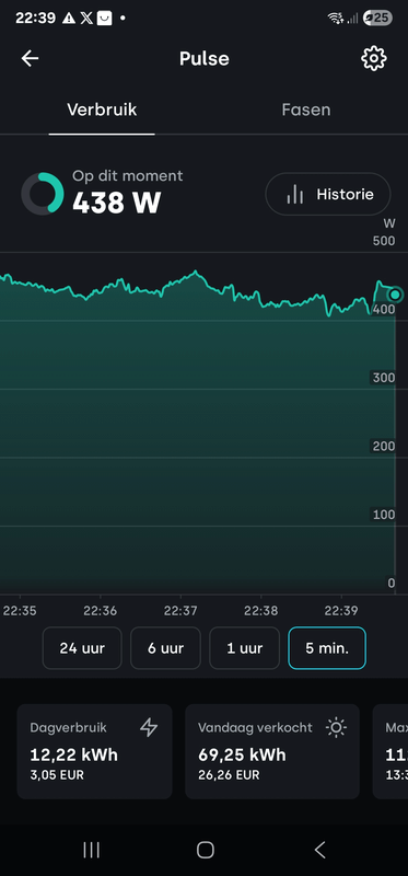

  • sandergar
Mijn EV oplader zit op de AC Loads. EV opladen met 414W ? ;)
Mijn Smart EVSE laadt in de zonnige maanden alleen op Solar modus, alleen overdag dus.

sandergar schreef op maandag 8 september 2025 @ 21:41:
Ik ga mee met jouw conclusie: klinkt onlogisch.
Als iemand kan helpen met uitleg dan leer ik er graag van. Ik heb nog 10 maanden een vast contract maar kijk al verlekkerd naar dagen zoals gisteren, vandaag en morgen. Gisteren geld terug bij laden, vandaag 38 en 29 cent, en morgen 29 en 38 cent met tussendoor nog zon.. met 16-32kwh accu’s ben je aan het verdienen. 👍🏻

sandergar schreef op maandag 8 september 2025 @ 19:17:
Gisterenavond had DESS er bij mij ook geen zin in om het schema te volgen. Geen teruglevering geweest terwijl de SOC 100% was en de forecast dit wel toonde. Vanavond wel weer aan het terugleveren. Het zou fijn zijn als er ergens een soort van logging is waar je kan terug vinden waarom DESS (ont)laad acties doet (of juist niet).
Dat klopt toch? Eerst leek het wijs om 's avonds te ontladen totdat na 13.00 uur bleek dat vanochtend de prijs beter was om te verkopen. Die had je zelf kunnen bedenken. ;)

RikHa schreef op maandag 8 september 2025 @ 22:23:
Wat had ik kunnen bedenken? Volgens mij heb ik de gehele dag met een zo goed als volle batterij gezeten. Leg mij dan eens uit wat hier zo logisch aan is?
Afbeeldingslocatie: https://tweakers.net/i/GrVzuAGQxGDgQYfVyUlBoVvj_mo=/800x/filters:strip_exif()/f/image/SvSOWaz6Gq3M9qyqF5kUFQdy.png?f=fotoalbum_large
  • RikHa
  • Registratie: September 2022
  • Laatst online: 27-10 12:05
Probeer eens wat te spelen met je batterij capaciteit en/of je ontlaad vermogen. Als de eerste te hoog staat ingesteld berekend DESS de SOC met het opgegeven vermogen en de capaciteit van de batterij. Als die capaciteit minder is dan lijkt hij over zijn doel heen te schieten. Daarna herstelt hij dat door te gaan laden.
Een ongewenste situatie want waarom stopte hij niet bij die 43% zoals bijvoorbeeld bij je min. SOC instelling? En waarom berekend hij geen nieuw plan aan de hand van de veranderde (nu 40%) SOC? Vragen vragen...
Probeer te spelen met je instellingen, je krijgt hem goed!

sandergar schreef op maandag 8 september 2025 @ 22:28:
Kijk, hier was het plan bij mij ook om te ontladen. Is niet gebeurd zoals je ziet:
Afbeeldingslocatie: https://tweakers.net/i/SvNU7O3upcNKQsm3-2nyRatRE2E=/fit-in/4000x4000/filters:no_upscale():strip_exif()/f/image/QYnboAuQH3JKQNJiPu2QJrgj.png?f=user_large
Waarom niet? Omdat de prijs de volgende ochtend hoger was:
Afbeeldingslocatie: https://tweakers.net/i/ulSEqDBZSPm084LyO_8bXIZFt_I=/fit-in/4000x4000/filters:no_upscale():strip_exif()/f/image/ap2n7CmZ0ZYUXVyldCLo3WAG.png?f=user_large
Tussen 7 en 8 heeft hij wel ontladen. Precies als bij jou. Niet gek toch.
23 kWp, 80 kWh, 11 kW laden, 17 kW ontladen. Victron VRM

Zojuist is er bij mij ook flink teruggeleverd. Mijn instellingen zijn nu niet ideaal, dat zie je aan die pieken elk kwartier. Dan stopt hij even omdat zijn SOC al is bereikt. Daarna gaat hij weer verder. Dat is wat jij bedoelt toch? Kijk maar:
Afbeeldingslocatie: https://tweakers.net/i/BXx41wPaj8vfddht0GrW3iI2eTc=/x800/filters:strip_exif()/f/image/ABUCy5GstjvopGfv7oSN7mqe.png?f=fotoalbum_large
Maar soms heb ik ook weleens dat hij erover heen schiet en dan weer bij gaat laden zoals @sandergar ook heeft. Waarom dat soms wel en soms niet zo is weet ik niet. Feit is dat als je instellingen nauwkeuriger zijn je daar minder last van hebt. Nu hoor ik je al vragen waarom het dan bij mij ook niet klopt. Dat komt omdat ik gisteren wat aan de batterijen heb veranderd.

Wat je zegt is dus dat door wat met de instellingen te spelen, het mogelijk is om de pieken in jou plaatje te verkleinen, waardoor je een meer stabiele ontlading zal krijgen.
Is dit alleen goed weer te geven door gebruik te maken van de Pulse, of is dit ook goed te bekijken in de grafieken welke in het VRM beschikbaar zijn onder geavanceerd en dan bijvoorbeeld de Victron grid meter
Accu: 3 x Victron Multi RS Solar, 8 x Pylontech US5000-1C (38,4 kWh), PV: 7,7kWp 3 fase Solaredge SE7K

  • RikHa
Dutchguy_ schreef op maandag 8 september 2025 @ 23:14:
Ja.
Kan allebei. Kijk dit is van de Lynx shunt via VRM advanced:
Afbeeldingslocatie: https://tweakers.net/i/T553aGFteYLbPeGtzGhbM3NV_fA=/800x/filters:strip_exif()/f/image/FkfoH1l3zq8mztLfiSD1J9Kv.png?f=fotoalbum_large
Edit: je vroeg de grid meter. Daar zit verbruik e.d. bij uiteraard dus dan je zie dit (L1):
Afbeeldingslocatie: https://tweakers.net/i/NOrMq3_X_L6tgDTXzQyWGfaXNYg=/800x/filters:strip_exif()/f/image/W3eJR2kajr685BW8GN8KMUxY.png?f=fotoalbum_large
[ Voor 18% gewijzigd door RikHa op 08-09-2025 23:45 ]

  • sandergar
De schedule was/is is van 7u t/m 9u te ontladen :
Afbeeldingslocatie: https://tweakers.net/i/r6jCWtYmQv5iyHG6nMWYEz75OXw=/800x/filters:strip_exif()/f/image/UD1Qses8kjfXqc3ZUWwMYW7z.png?f=fotoalbum_large
Inderdaad begon het om 7u. Maar ... om 8u stopte het ... :(
Dan maar zelf voor het ontladen van 8u t/m 9u gezorgd om te voorkomen dat het systeem na 9u alsnog gaat ontladen om de geplande SOC te bereiken.
Wanneer de prijzen weer een keer heel hoog (of heel laag) zijn komt er in dit forum altijd veel activiteit over de 'denkwijze' van DESS. Helaas zullen we dat nooit weten. Ikzelf gebruik al lange tijd een eigen algoritme. Voor gisteravond was dit de uitkomst:
Afbeeldingslocatie: https://tweakers.net/i/GiazNgt5P8DZFWq7UFSmDCpOkjg=/800x/filters:strip_exif()/f/image/e0I7Zncl2ZqDGwxPv4Xvu28h.png?f=fotoalbum_large
De theorie? Tussen 19.00 en 21.00 was de verkoop-opbrengst hoger dan inkoop van Grid in de verdere nacht. Dus zoveel mogelijk verkopen en de verdere nacht de rest van de batterij gebruiken en daarna Grid tot de PV weer gaat produceren. Zelfs als er onvoldoende PV is, dan is de inkoop om de batterij weer op 100% te krijgen in de middagtijd minder dan de eerdere verkoop-winst. Er is rekening gehouden met conversie-verliezen.
Ik ben hier tevreden over.
Een mens leert van zijn fouten. Ik heb in mijn leven heel veel geleerd.
