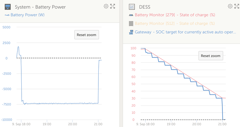

Die forecast van DESS zit er vandaag wel heel erg naast!
Afbeeldingslocatie: https://tweakers.net/i/EI6YmzWKoPgCx-OlT-ENiEUZaNc=/800x/filters:strip_exif()/f/image/kGYdmyxUhH2MmTvhbwGkeyNi.png?f=fotoalbum_large
23 kWp, 80 kWh, 11 kW laden, 17 kW ontladen. Victron VRM

RikHa schreef op dinsdag 9 september 2025 @ 14:14:
Probeer te spelen met je instellingen! ;)
Niets zo veranderlijk als het weer ...

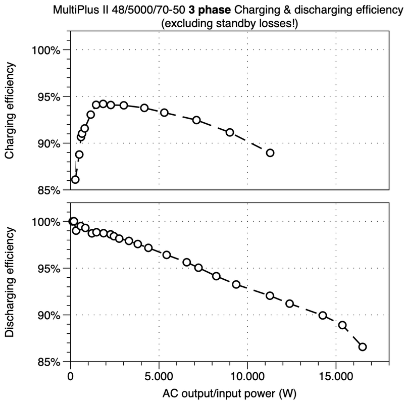

@Dean88? Let op: 5.76 kW is te hoog voor het laadvermogen van 3x MP 3k - die acculader is namelijk slechts 35 A. Met een nominale spanning van 48 V (de pylontech is een 15S configuratie) kom je dan op 5.04 kW. In het algemeen zou ik niet verder gaan dan 0.3 C (liever nog 0.25), met laden en ontladen, anders worden je accu's echt te warm.
Voor de volledigheid, hierbij ook nog even mijn settings, die voor mij uitstekend werken.
Systeem specs:
  • 3x MP 5k
  • 2x 16S MB31 (2x 314 Ah, nominale spanning 51.2 V)
  • laden beperkt op 135 A via DVCC
  • ontladen beperkt op 7500 W (via Maximum Inverter Power, in ESS settings)
Wat ik heb ingevuld bij DESS:
  • system import/export: 17 kW; trade mode
  • battery capacity: 2 * 314 Ah * 51.2 V = 32.15 kWh
  • maximum charge power: 7.5 kW
  • maximum discharge power: 7 kW
  • battery costs: nul
  • buy price: ((p+0.10154)*1.21+0.0248)/0.93 (Tibber)
  • sell price: ((p+0.10154)*1.21+0.0248)*0.95
Een paar opmerkingen:
Ja, de discharge power in DESS staat dus op 7 kW terwijl die in ESS op 7.5 kW staat. Met deze instellingen zie ik uren achtereen een strakke 7.4 kW (~142 A) uit de accu verdwijnen, zonder rare piekjes, en haalt DESS de SOC targets precies. De multiplussen genereren 7.0 kW aan AC vermogen (= 95% efficiency). Waarom dit goed werkt, kan ik nog steeds niet helemaal verklaren; ik ben hier met veel getest op gekomen. Maar ik vermoed dat het te maken heeft met hoe de SystemEfficiency wordt meegenomen (gokje).
Afbeeldingslocatie: https://tweakers.net/i/DZ--2KBTmWOkjVFrX40A7SvsGoM=/800x/filters:strip_exif()/f/image/6PNp7atyN00xKYAPcduHxvHS.png?f=fotoalbum_large
De maximum charge power staat op 7.5 kW, terwijl ik laad met 135 A ofwel ~6.9 kW (bij 51.2 V nominaal). (Hier zie ik in de praktijk 90-91% efficiency.) Hier zie ik juist dat DESS heel soms nog iets te snel zijn target SOC behaalt en er kleine dipjes zitten, maar niet altijd. Wellicht is hier nog ruimte voor optimalisatie, het is voor mij goed genoeg. Ook hier denk ik dat het verschil komt door hoe DESS rekent met de SystemEfficiency.
Tot slot de prijzen. Ik heb mijn SystemEfficiency op 90% laten staan (andere waarden heb ik ook geprobeerd, maar om onverklaarbare redenen zet DESS de SystemEfficiency op willekeurige momenten terug op 90%, dus ik raad af om hiermee te spelen). Mijn koopprijzen verhoog ik iets door te delen door 0.95, de verkoopprijzen verlaag ik door te vermenigvuldigen met 0.93. Samen met de standaard SystemEfficiency neem je dan voor handelen effectief een RTE aan van 0.95 × 0.93 × 0.9 = 79.5%. In de praktijk meet ik een paar procentpunt hoger (ca 95% ontladen, 90% laden en 97% batterij-efficiëntie maakt ongeveer 83%), dus dat is een prima veilige marge zonder het introduceren van batterij costs.
De kleine delta tussen koop en verkoopprijzen is ook gunstig voor het bevorderen van wat zelfverbruik bij 'tussenliggende' prijzen. Dat is gunstig, want langzamer laden en ontladen is over het algemeen efficiënter dan volle bak. Voor dit zelfverbruik wordt dan feitelijk wel de SystemEfficiency van 90% gepakt, wat wel redelijk is. Hieronder een plaatje van de efficiëntie van een 3-fase MP 5k setup. Let op dat hier het eigenverbruik vanaf is getrokken: dat moet je immers altijd betalen.
Afbeeldingslocatie: https://tweakers.net/i/6vfJ8QTEL1m35Dfiq0WvIv7f-eA=/800x/filters:strip_exif()/f/image/E5SjCJqffnVi2h5nQpTlgeeu.png?f=fotoalbum_large
Een typische dag ziet er bij mij dan als volgt uit (dit was gisteren):
Afbeeldingslocatie: https://tweakers.net/i/bgL4mdN3vhZNuzw4E8xL_ZgGbHI=/800x/filters:strip_exif()/f/image/DKsMHJEYerJ5h0v2G3gQNMtv.png?f=fotoalbum_large
Dit alles geeft voor mij het gewenste gedrag, en een typische besparing van ~150€ per maand :)

Mooi hoe je door het systeem wat te knijpen waarschijnlijk betere efficiency haalt op je handel. Ik heb met 1x16s 314ah de max charge/discharge op 110A staan en accu technisch trekt ie dat best, maar zou goed kunnen dat ik er efficiency technisch mee achteruit ga. Zeer leerzaam om mee te experimenteren

Beer070 schreef op dinsdag 9 september 2025 @ 22:06:
Voor de Multiplus II is er inmiddels redelijk wat informatie beschikbaar over de efficientie, helaas is dat voor de Multi RS Solar op dit moment nog minder beschikbaar
Accu: 3 x Victron Multi RS Solar, 8 x Pylontech US5000-1C (38,4 kWh), PV: 7,7kWp 3 fase Solaredge SE7K

Dutchguy_ schreef op dinsdag 9 september 2025 @ 22:16:
Was het hier niet ergens dat iemand een excel had gemaakt met efficiency curves voor vergelijk tussen mp2 en mrss?
Mijn opmerking hierboven bedoelde ik met betrekking tot de efficiëntie van het accu deel. Door lagere C toe te passen krijg je waarschijnlijk een iets beter rendement zowel op charge als discharge. Ik ga normaal van een verlies uit van 10%, maar misschien ligt dat met hoge ampere wel hoger?
Dan kan het zinvoller zijn om meer accu’s te hebben die lager in de C ratio komen. (Of probeer ik hiermee mezelf te overtuigen dat ik sneller naar 96kwh moet toewerken???) mogelijk onbewust social engineering van mezelf.

Beer070 schreef op dinsdag 9 september 2025 @ 22:29:
96kWh is een beste accu, wat zijn de overige specificaties van je systeem waardoor je erop bent gekomen dat je zoveel accu capaciteit nodig hebt
Efficiëntie is er zowel technisch als economisch. Ik heb hier zelf ook aan zitten rekenen. Probleem zijn de prijsverschillen tussen de uren.
Als je twee uren heb van bijvoorbeeld € 0,20 en € 0,30 dan kun je toch beter sneller laden in dat goedkope uur.
Dus technisch laadt je slechter met bijvoorbeeld 90% in plaats van 93%.
Maar economisch kom je beter uit, want je kunt de accu vullen met meer goedkopere energie.
Mijn conclusie is na enig testen dat je financieel beter uitkomt door wat sneller te laden met wat lagere efficiency.

@E63s Ik heb eerder metingen gedeeld van 3xMP2 8kVA: Rimco in "Het grote Victron aansturing topic"
Dat is laden en ontladen los van elkaar, in hoeverre sluit dat aan bij jouw metingen?

Op maximaal vermogen is een MP 5k niet erg efficient. Ca 90% ontladen, 88% laden. Dan nog 95% voor je accu, en je zit al op slechts 75% RTE. Jouw resultaat is nog iets lager, maar zonder verdere specificaties hoe je 'helemaal vol' en 'helemaal leeg' hebt gedefinieerd en met welke vermogens je precies hebt (ont)laden is daar weinig nuttigs over te zeggen.

De discussie over rendement en conversie-verliezen komt regelmatig langs.
Ik heb het zelf in 2023 gemeten toen ik mijn installatie net had gebouwd.
Ik heb vastgesteld dat er veel variatie in metingen zit (of kan zitten).
Een Watt die de PV installatie aangeeft is niet dezelfde Watt die de bijbehorende elektriciteitsmeter in de groepenkast meet.
En dit verschilt weer van de Watt die de Victron meet als inkomend/retour aan de AC-OUT kant.
En Victron-naar-batterij is ook nog eens anders dan de Watt die de batterij aangeeft wanneer deze gaat laden (van PV).
Idem met Grid.
De Gridmeter is een 'ijkpunt', simpel omdat je daarop wordt afgerekend.
Toch meet de Victron andere waarden en die verschillen weer van wat er door de Victron naar de batterij gaat.
Per saldo ben ik destijds tot een conclusie gekomen dat een 'round-trip' Grid - Batterij - Grid een verlies oplevert van meer dan 20% maar minder dan 30%. Dit gemeten over een periode van meerdere dagen.
Verlies PV - Batterij - Grid is ongeveer 20%.

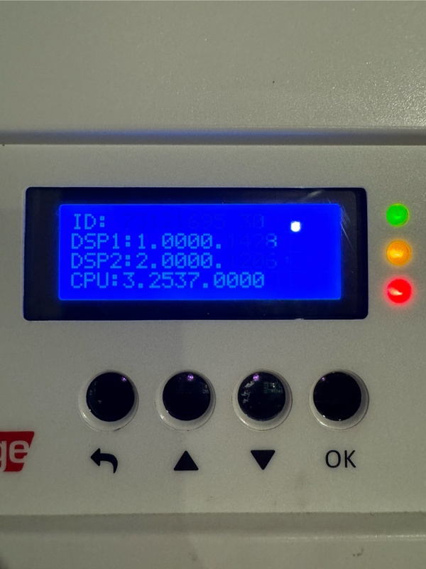

Ik heb nog een vraag openstaan bij Solaredge of ze deze 'bug' ook nog gaan aanpassen in een toekomstige firmware versie, maar daar heb ik nog geen reactie op gekregen
Sinds vanmorgen hier ook geen solaredge communicatie meer :-( Laatst gezien, gister einde dag.

Japie.G schreef op zaterdag 13 september 2025 @ 11:19:
Welke CPU firmware versie draai jij op de Solaredge?
Als dit de nieuwst is (ik denk nog steeds 4.23.36) dan aan Solaredge vragen of ze je terug willen zetten naar een eerdere versie.

Dutchguy_ schreef op zaterdag 13 september 2025 @ 12:26:
Ouwe meuk :-)

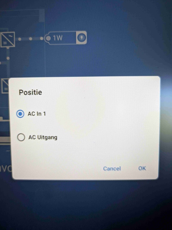

  • tijn1976
  • Laatst online: 27-10 13:14
Goedemorgen,
Gisteren heb ik eindelijk mijn Victron systeem kunnen uitbreiden naar alle 3 de fases. Daarbij loop ik direct tegen problemen aan die, denk ik te maken hebben met de instellingen. Daarom is hulp gewenst!
De situatie: Voor de duidelijkheid, ik heb nog geen accu's. In eerste instantie heb ik een Multi RS enkel en alleen aangesloten als PV-inverter op een aparte groep. Ondertussen had ik de tijd om de meterkast om te gooien en de bekabeling naar de meterkast te trekken.
Sinds gisteren 3x Victron Multi RS Solar, aangesloten volgens de documentatie van zonnepanelensuper. Omdat ik een Hager SFT440 ertussen heb zitten kan ik nu de VIctrons omzeilen en heeft het huis gewoon stroom. Nadeel is natuurlijk dat de MPPT nu ook uitstaan en de zonnestroom verloren gaat.
De meldingen waarvan ik een screenshot heb kunnen maken zijn de volgende: 1. interne AC ingangsbewaking, Het back-up bewakingscircuit geeft een verschil aan met de meldingen van het primaire circuit.2. continu de melding van een lage accuspanning.

Afbeeldingslocatie: https://tweakers.net/i/TXAArhkEjSFJU26FUVhbfZciKNs=/x800/filters:strip_icc():strip_exif()/f/image/OkHi4etyiqOhogjLBwqEVgtM.jpg?f=fotoalbum_large
Afbeeldingslocatie: https://tweakers.net/i/NZ6nQw2S-F75ownsCxhHT8v8LAA=/x800/filters:strip_icc():strip_exif()/f/image/K77ykp51B2LprZziHOPXkBnY.jpg?f=fotoalbum_large
Ik zie nu dat de ?? positie ?? aan te passen is van AC in 1 naar AC uitgang. Zou dit betekenen dat de uitvoer naar AC Uitgang te sturen is?
