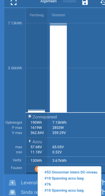

@tijn1976 Victron connect en dan bij Algemeen > modus> op doorvoer zetten Ac in gang wordt dan aan AC uitgang gekoppeld.
iCrOn schreef op zondag 14 september 2025 @ 11:11:
:strip_exif()/f/image/3VYzMivD1LLTqKm2Wsn8aayK.jpg?f=fotoalbum_large)
Die keuze mogelijkheid staat er waarschijnlijk niet bij vanwege de ESS mode PV omvormer alleen (zonder accu's).
Hij staat normaal onder "alleen lader" kan je in het scherm niet naar beneden scrollen? Scrolbalk komt alleen tevoorschijn als je scrolt.
Nee, dit is het. Niet te scrollen.iCrOn schreef op zondag 14 september 2025 @ 11:24:
Maar als ik nog eens goed naar je tekening kijk van je leverancier kan je je huis toch gewoon terug op net zetten en de multi rs'en leveren dan terug via de ac-in hun zonnestroom als je ze op pv omvormer zet.
Hij staat in de ESS mode PV alleen. En deze melding zie ik in victron connect op alle 3 de fases:iCrOn schreef op zondag 14 september 2025 @ 11:30:
:strip_exif()/f/image/Bd2brAEYvpQvChfLdyyo6FiO.jpg?f=fotoalbum_large)
Vreemd volgens de handleiding zou hij in PV modus terug moeten leveren op ac-in welke hij nu juist gesloten lijkt te hebben. Dit is wat hij ook bij de uitleg geeft in victron connect. Geen belasting op ac out alleen lever op ac-in. Dus je moet sowieso zo je schakelaar voeden vanuit net zetten niet via de multi rs. Heb je wel al pv gegeneerd via de multi rs?
Gisteren heeft hij gegenereerd, maar wel in een andere instelling. Ik kon het vanmorgen niet reproduceren, verschillende schakeling, geklikt, stroom aan en uit. Ik weet het even niet meer.iCrOn schreef op zondag 14 september 2025 @ 12:09:
Morgen bellen met de leverancier. Inmiddels is ook de tekst op het lcd scherm versprongen/verschoven. Erg vreemd.

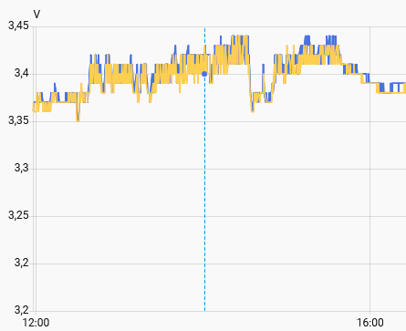

Heb je 1 batterij of meerdere? Wat is je Vol. Cell RCV (oftewel CVL op z'n Victrons)? En je SOC-100% Volt.? En dan als laatste je RCV Time?luigi87 schreef op vrijdag 12 september 2025 @ 19:04:
sorry had je reactie gemist, de SOC wordt gemeten door de JK BMS
Nee, probeer maar. Zet hem op charge only en er gebeurd niks, zet hem op Keep batteries charged en hij begint onmiddelijk te laden.[...]
Doet dit dan niet het zelfde als het in Charge only te zetten?
23 kWp, 80 kWh, 11 kW laden, 17 kW ontladen. Victron VRM
Ik heb 3 packs met 16 cellen.RikHa schreef op maandag 15 september 2025 @ 09:58:
de master staat nu op:
Vol. Cell RCV: 3.450V
SOC 100%: 3.449V
RCV time: 2 uur
en de 2 slaves op:
SOC 100%: 3.449V
RCV time: 1 uur
Ik heb de master RVC tijd ruimer gezet omdat de slaves niet 100% haalden op 1 uur. Vandaar het verschil tussen de Master en de Slaves
Ah, Keep battery charged kan ik dus precies doen wat ik wil Dwingen de batterijen tot 100% te sturen. Maar in deze tijd zal de batterij dus niet NOM aanhouden, want dus weer soms 2 uur duurt in normale situaties.
Met de Keep battery charged kan ik wel eens kijken hoelang het dan duurt.
[ Voor 15% gewijzigd door luigi87 op 15-09-2025 10:56 ]

Je zou het volgende eens kunnen proberen;luigi87 schreef op maandag 15 september 2025 @ 10:54:
SOC 100%: 3.449V
RCV time: 2 uur
en de 2 slaves op:
SOC 100%: 3.449V
RCV time: 1 uur
Master:
Vol. Cell RCV: 3.480V
SOC 100%: 3.448V
RCV time: 1 uur
Slaafjes:
SOC 100%: 3.448V
RCV time: 0.8 uur
Dit zorgt ervoor dat de spanning iets hoger komt hetgeen het balanceren wat vergemakkelijkt. Ik ga zelf naar 3.5V maar 3.48 gaat ook al beter. De Vol. Cell RCV van de slaves hebben geen invloed, alleen de master stuurt zijn RCV naar de GX. Dat is dus geen gemiddelde zoals met bijvoorbeeld de SOC. Een uurtje moet genoeg zijn om de 100% te bereiken. Er kunnen 2 redenen zijn om langer in absorption te blijven, 1 er is nog een te hoge staartstroom na een uur dus niet volledig vol maar dat zal wel meevallen vanwege de iets hogere spanning en 2, de cellen hebben meer tijd nodig om te balanceren maar als je goede cellen hebt zal dat ook wel meevallen. De slaves moeten iets korter om te voorkomen dat die nog niet op 100% zijn als de master naar floatspanning gaat. Maar dat had je al begrepen zie ik.

Thanks,RikHa schreef op maandag 15 september 2025 @ 17:29:
Master:
SOC 100%: 3.448V
RCV time: 1 uur
Slaafjes:
SOC 100%: 3.448V
RCV time: 0.8 uur
Weer stukje wijzer geworden van je uitleg.
Heb eve cellen, zouden dus goede moeten zijn.
Heb de settings ernet in geschoten ben benieuwd.
Thanks

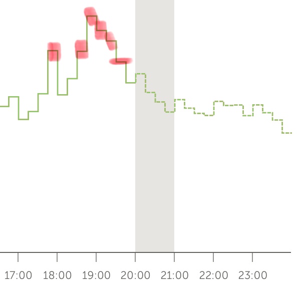

Over (minimum) SoC...
Ik gebruik Mijn eigen ESS (MESS). De minimale SoC staat in principe ingesteld op 20%. Mijn strategie is om iedere dag tot 100% te laden. Indien mogelijk van PV, anders van Grid bij de laagste uur-prijs.
Wanneer de actuele uur-prijs hoger is dan de eerstvolgende laagste prijs dan gebruik ik batterij (rekening houdend met 30% conversie-verliezen). Anders gebruik ik Grid rechtstreeks.
De 20% ondergrens is om de batterij te ontzien en om iets reserve te hebben bij Grid uitval.
Een mens leert van zijn fouten. Ik heb in mijn leven heel veel geleerd.
Je moet in de winter 's nacht opladen met goedkope windstroom. Je systeem uitzetten is zonde, dan staat je kapitaal niets te doen.Japie.G schreef op donderdag 18 september 2025 @ 09:55:

ENTSO-E is vanaf vandaag gewijzigd.
Veel ESS algoritmes gebruiken ENTSO-E als bron voor de elektriciteits-prijzen.
Sinds vandaag stuurt de ENTSO-E api de prijzen niet meer per uur maar per kwartier.
De <period> objecten bevatten dus niet meer 24 items maar 96 items. Alleen vandaag bevatte de eerste nog 24 items en de tweede 96 items. Het verschil wordt aangegeven in een <resolution> object: PT60M geeft aan uur-prijzen. PT15M geeft aan kwartier-prijzen.

Update GX gedaan naar 3.66v. In ESS zie ik nog prijzen per uur, althans inzoomen per kwartier kan maar zijn voor 1 uur gelijk. Iemand anders die al de kwartierprijzen ziet?
Dus in victron en bijvoorbeeld met zonneplan moet je nu de tijd op 15min zetten i.p.v. 60 ?MJ de Bruijn schreef op dinsdag 30 september 2025 @ 18:31:

Bij zonneplan volgens mij niet. Want die blijven voorlopig 1-uurs prijzen hanteren.
Als ik hem met tibber op 15 min zet, dan krijg ik het wel correct te zien. (Wel vreemd dat hij vanavond op de piek wilt gaan inkopen from grid..)
Y'24
Wel maf. Ik zag gisteren kwartierprijzen, maar nu zijn het uurprijzen. En vervolgens mist ie vanmorgen het duurste kwartier met ontladen...
Edit: Ah, er is een keuzevinkje in de DESS settings. Gisteren niet opgevallen.

Ik had in mijn DESS instellingen netjes 15 min al aangevinkt. Dat werkte perfect toen de prijzen ingeladen werd. Echter in de avond werd ik in de VRM portaal verrast dat de dezelfde graftiek van 15 min naar 60 min was veranderde plus in de DESS instellingen mijn vinkje van 15 min naar 60 was veranderd! In het forum stond dat wel problemen hadden met Node Red plugin die officieel niet ondersteund meer word. daar gingen ze een change voor doen om naar gem per uur. Mogelijk is dit de oorzaak dat mijn instellingen zijn verander in de achtergrond dat is eigelijk al raar te noemen. Victron fix de dingen goed svp. Het is al relatief lang bekend dat wij naar 15 min prijzen gaan en het is ook dit jaar al een keer uitgesteld dus tijd zat gehad, zou ik zeggen.
Ja klopt zie ook mijn berichtje... Ik weet niet wat de impact gaat worden als je het aanzet. Bij mij is hij bewust door victron van 15 naar 60 min gezet in de achtergond. Heb in de community ook een melding gemaaktV_ger schreef op woensdag 1 oktober 2025 @ 08:56:
Ik zie dit nou ook. Let op je kunt 2 keer een vinkje zetten bij inkoopprijzen en verkoopprijzen.V_ger schreef op woensdag 1 oktober 2025 @ 08:56:

Wél zie in mijn HA rapportage met min. en max. cell voltage dat deze redelijk gelijk zijn aan elkaar, maar wel dat er gistermiddag een dipje was (ten tijde van 99% soc):

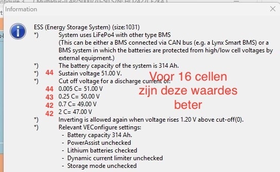

Vanochtend stond de accu op zo'n 42% volgeladen, echter op de MultiPlus knipperde het 'low battery' lampje en op een gegeven moment begon mijn cerbo te piepen en is het ontladen van de accu gestopt, met dus zo'n 40% laadcapaciteit over.
Dit is niet helemaal wat ik had verwacht, ik heb ingesteld dat er minimaal 20% over moet blijven zolang er geen stroomstoring op het net is.
Volgens het BMS was de gemiddelde cell voltage 3,244V, met een min. van 3.242V en een verschil tussen de cellen van 0.003V. Naar mijn idee nog ruim boven de waarde voor cell UVP.
Concrete vraag/vragen:
- Heb ik iets verkeerd ingesteld waardoor de accu SoC niet klopt? Of moet ik eerst het balanceren eens afdwingen?
- Willen jullie een meekijken naar mijn BMS/MP configuratie of daar nog onlogische instellingen inzitten?
Mijn set-up bestaat uit een 1x MultiPlus 48/5000, en 16 EVE MB31 314Ah cellen met een v19 JK-BMS. Alle componenten hebben de laatste firmware.
Alvast dank voor het meekijken/meedenken.

@teka1 even om je gerust te stellen, die low battery melding zie ik zo nu en dan ook op de master van mijn 3 MP II's voorbij komen. Gezien het voltage van mijn Accu nog lang niet in de buurt het minimale voltage van mijn cellen zit 2,8V (ik heb deze waarde zeer conservatief ingesteld) dus 44,8V van de hele accu negeer ik die melding.
De waarheid is voor mij de accuspanning, en waarom mijn MP dit anders vind zal wel een config fout mijnerzijds zijn waar ik nog geen tijd voor heb gemaakt om dat uit te vogelen.
Ben dus ook wel benieuwd of iemand weet waar die melding vandaan komt. Overigens blijft mijn Cerbo altijd netjes stil en geeft geen alarm oid tis puur de MP master die de melding geeft.
Met een cell voltage deviatie van 0,003V hoef je niet te balanceren, jouw installing (en die staat prima) is dat jouw BMS pas gaat balancer bij een deviatie van 0,010V en als alle cellen minimaal 3,45V (dus vol zijn geladen).
Sowieso moet je BMS nog "inleren" en moet je niet te veel vertrouwen op de SoC op dit moment, in basis is het voltage van je accu / je cellen de juiste indicatie van hoe je accu erbij staat, maar gezien alles nog splinternieuw is zal dat allemaal wat beter worden na een aantal laad en ontlaad cycles.
Belangrijkste wat je in je achterhoofd wil houden is, zorg ervoor dat je niet met achterlijke stromen gaat laden (zal in jouw geval met 70A met 1 MP wel loslopen) en je je cellen netjes binnen de voltages houdt die je nu in je BMS hebt ingesteld, daar zie ik in de gauwigheid niets geks aan.

In VE.configure. Dus niet in VRM of je Cerbo, maar in je MP zelf. Er er ergens een overzicht met voltages voor sustain, cut-off etc. Als die default (en dus te hoog) staan, gaat ie veel te vroeg piepen.cyclone schreef op woensdag 1 oktober 2025 @ 13:16:

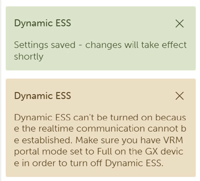

hallo
ik wilde mijn gegevens veranderen in DESS
maar als ik op verzend druk geeft hij de volgende kreet
Dynamic ESS
Dynamic ESS kan niet worden ingeschakelt omdat de realtime communicatie niet tot stand kan worden gebracht.
Zorg ervoor dat de VRM portaalmodus op het GX apparaat is ingesteld op Volledig om Dynamic ESS uit te schakelen
maar in het gx apparaat staat hij ingesteld op volledig, en toch reageert hij steeds met de dezelfde kreet
ik kan overigens DESS wel aan en uit zetten.
mijn gx heeft firmware 3.66
mijn multiplussen v558
wie kan mij helpen dit op te lossen

Ik krijg dezelfde melding :Boerm schreef op woensdag 1 oktober 2025 @ 20:17:

Aanpassen in de browser werkt dus niet. Aanpassen in de Android app werkt bij mij wel!Boerm schreef op woensdag 1 oktober 2025 @ 20:17:

Kwartier prijzen werden goed verwerkt door Victron DESS vanavond.
DESS pakte één kwartier van 17:45-18:00 om te verkopen, en deed dat weer van 18:30-19:45.
Precies de 6 beste kwartiertjes voor mijn systeem.
