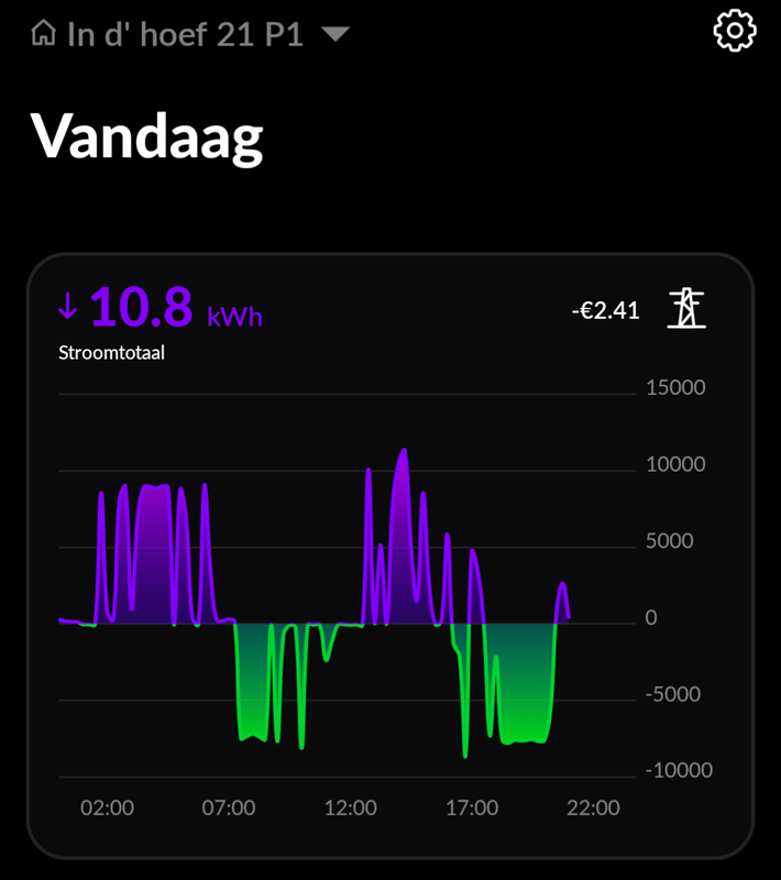

Goedemorgen,
Hoe kan ik simpel DESS overrulen zoals het wel gaan teruglevering zodra ik dat wil?
Wat is de eenvoudigste handeling?
Dit omdat DESS klaarblijkelijk denkt dat ik elke dag mijn auto op hetzelfde moment oplaadt en hier rekening mee gaat houden.

In het dashboard, rechtsboven controls en dan DESS even uitzetten

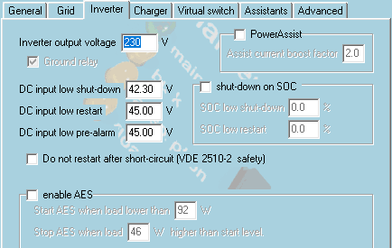

@teka1 even om je gerust te stellen, die low battery melding zie ik zo nu en dan ook op de master van mijn 3 MP II's voorbij komen. Gezien het voltage van mijn Accu nog lang niet in de buurt het minimale voltage van mijn cellen zit 2,8V (ik heb deze waarde zeer conservatief ingesteld) dus 44,8V van de hele accu negeer ik die melding.
De waarheid is voor mij de accuspanning, en waarom mijn MP dit anders vind zal wel een config fout mijnerzijds zijn waar ik nog geen tijd voor heb gemaakt om dat uit te vogelen.
Ben dus ook wel benieuwd of iemand weet waar die melding vandaan komt. Overigens blijft mijn Cerbo altijd netjes stil en geeft geen alarm oid tis puur de MP master die de melding geeft.
Met een cell voltage deviatie van 0,003V hoef je niet te balanceren, jouw installing (en die staat prima) is dat jouw BMS pas gaat balancer bij een deviatie van 0,010V en als alle cellen minimaal 3,45V (dus vol zijn geladen).
Sowieso moet je BMS nog "inleren" en moet je niet te veel vertrouwen op de SoC op dit moment, in basis is het voltage van je accu / je cellen de juiste indicatie van hoe je accu erbij staat, maar gezien alles nog splinternieuw is zal dat allemaal wat beter worden na een aantal laad en ontlaad cycles.
Belangrijkste wat je in je achterhoofd wil houden is, zorg ervoor dat je niet met achterlijke stromen gaat laden (zal in jouw geval met 70A met 1 MP wel loslopen) en je je cellen netjes binnen de voltages houdt die je nu in je BMS hebt ingesteld, daar zie ik in de gauwigheid niets geks aan.

Pim57 schreef op woensdag 1 oktober 2025 @ 17:39:
@teka1 Bij 16 cellen is 44 volt (2,75 v/cell) een betere waarde.
Dank voor het meedenken en je advies, ik ga dit eens proberen :)

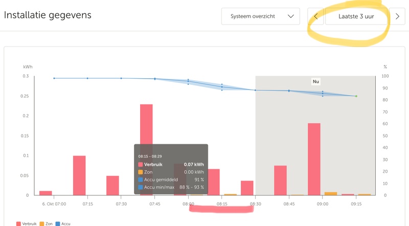

HIer ook een beetje aan het spelen met de settings nu de PV wat minder wordt. Ik merk dat met Optimized with Batterylife DESS de min soc vrij hoog houdt (tussen de 40-45%)... Dit is niet handig want het systeem leverd dus te weinig terug.. En koopt stroom in op gekke tijden terwijl er nog ruim voldoende capaciteit is..
Ik wil gewoon
- alleen inkopen bij laagste prijzen
- terug leveren bij hoogste prijzen
- eigen verbruik coveren zonder in de nacht (veel te dure) stroom in hoeven kopen (accu heeft nog zat capaciteit maar ivm min soc gaat hij toch inkopen...)
Nu gewisseld naar Optimized without Batterylife. Min soc op 20% gezet en met Node-Red laat ik deze steeds 1% zakken tot een minimum van 5% om het eigen verbruik in de nacht te coveren. Dit wordt gereset zodra de Soc weer stijgend is.
Een een paar dagen aankijken hoe dit bevalt :)
Loopt iemand hier ook tegen dit gedrag aan? En zo ja, hoe heb je dit opgelost? :)

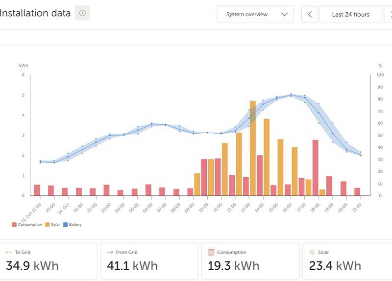

Pim57 schreef op donderdag 2 oktober 2025 @ 20:33:
Kwartier prijzen werden goed verwerkt door Victron DESS vanavond. :)
DESS pakte één kwartier van 17:45-18:00 om te verkopen, en deed dat weer van 18:30-19:45.
Precies de 6 beste kwartiertjes voor mijn systeem. _/-\o_
Ondanks dat ik inkoop en verkoop beiden van 60 naar 15 minuten heb gezet in de instellingen, zie ik niet echt een verandering. Zeker niet zal je in je grafiek laat zien. Zijn er nog meer instellingen die aangepast moeten worden om dit voor elkaar te krijgen?

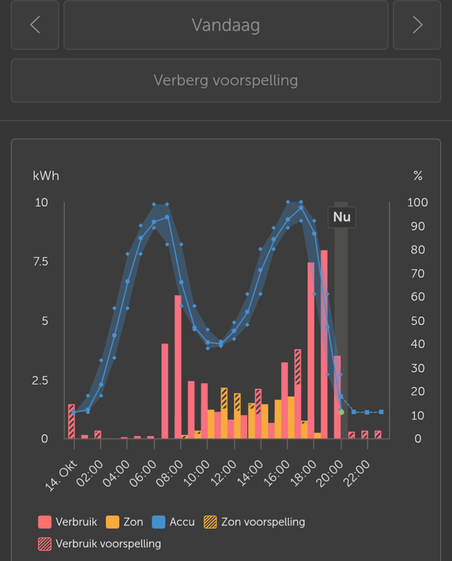

Ik zie een raar gedrag met DESS (green mode). Ik heb de hele zomer in de simpele ESS mode gedraaid, echter nu de koudere dagen er weer aan komen leek me DESS green mode een goede optie zonder de mogelijkheid om te verkopen naar het net. Ik principe doet hij wat ik wil; inkopen als de prijs laag is en mijn zonnestroom niet voldoende is om de batterij op te laden om de nacht door te komen.
Echter heb ik altijd een grid setpoint van -50 gehad. Echter met DESS aan fluctueert dit constant tussen de +50/100 en hierdoor dus vaak 2,5kw verbruik per dag zonder dat dit nodig is.
Is dit een bekend probleem? Als ik de DESS schakelaar uit zet, verandert dit gedrag gedrag direct.

vanWalsum schreef op zaterdag 4 oktober 2025 @ 19:08:
Het duurt geloof ik wel een aantal dagen voordat het systeem zijn 'DESS gedrag' heeft ingeleerd. Misschien dat het met een paar dagen beter gaat!

Niek_ schreef op zaterdag 4 oktober 2025 @ 12:20:
Deze aanpassing is genoeg. De dashboard pagina blijft per uur weergeven Bij de advanced pagina, kun je gedetailleerder kijken wat er per kwartier gebeurd is.

heb net met DESS ingeregeld, moet alleen nog even een full load test doen ( max vermogen erin sturen) waar ik bij ben. Dan gaat DESS green mode bij mij ook actief.
Ik ben dus benieuwd naar jouw ervaring met Optimized without Batterylife
opzich is het gedrag bij Optimized with Batterylife niet gek als je naar de uitleg kijkt. het is maar net de vraag of je dat wilt
6.2. BatteryLife
Wat doet BatteryLife?
De BatteryLife-functie voorkomt dat een schadelijke “lage laadstatus van de accu” gedurende langere tijd kan blijven bestaan. Bijvoorbeeld in de winter, als er onvoldoende PV-stroom beschikbaar is om de opgeslagen accu-energie te vervangen die elke dag wordt verbruikt, zal de SoC van de accu zonder de BatteryLife-functie dalen tot de laagste limiet en op of nabij dat niveau blijven - en daarom nooit volledig opgeladen worden.
BatteryLife probeert ervoor te zorgen dat de accu altijd wordt opgeladen tot 100 % SoC - elke dag. Dit is hoe het werkt:
Tijdens periodes van slecht weer, wanneer zonne-energie verminderd, zal BatteryLife de ingestelde Lage SoC-limiet dynamisch verhogen. Dit heeft tot gevolg dat er minder stroom beschikbaar is voor verbruik. Het verhoogt dit niveau elke dag met 5 % totdat de energie die het systeem gedurende een periode van 24 uur uit de accu haalt, overeenkomt met de energie die wordt vervangen. Het doel is dat de accu op of in de buurt van de 100 % SoC werkt.
Wanneer de weersomstandigheden veranderen en er meer zonne-energie beschikbaar komt, verlaagt het systeem opnieuw de Low SoC-limiet, dag na dag, waardoor meer accucapaciteit beschikbaar is voor gebruik (het zal uiteindelijk terugkeren naar de door de gebruiker ingestelde limiet) - terwijl er toch voor wordt gezorgd dat de SoC van de accu elke dag eindigt op of in de buurt van de 100 %.
De kracht van deze functie wordt duidelijk wanneer u zich afvraagt: “Waarom zou de accuj gedurende lange tijd volledig ontladen kunnen blijven, waardoor er geen reservestroom overblijft in geval van een stroomstoring, en met het mogelijke resultaat van beschadiging van de accu?”.

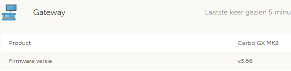

Beste,
Niet zeker of ik dit in Victron ontwerp of Victron aansturing moet plaatsen.
Ik heb net mijn ESS-systeem gebouwd:
  • Multiplus II
  • Cerbo GX MK2
  • VM-3P75CT - verbonden via Ethernet
  • Lynx Shunt VE.Can
Ik heb het systeem geconfigureerd als ESS (ESS-assistent toegevoegd).
Ik krijg nu de foutmelding GX-fout #49 - Netmeter niet gevonden. In ESS-installaties met een geselecteerde externe netmeter werd geen meter gedetecteerd.
Multiplus staat in de passthrough-modus (omdat de netmeter niet kan worden gevonden).
De VM-3P75CT is zichtbaar in VictronConnect (lokaal).
De VM-3P75CT was zichtbaar in VRM voordat ik ESS-assistent toevoegde.
De VM-3P75CT is niet meer zichtbaar in VRM. Ik weet niet meer zeker of dit is gebeurd nadat ik ESS-assistent heb toegevoegd of nadat ik de firmware heb geüpdatet.
Alle apparaten zijn voorzien van de nieuwste firmware.
Cerbo en VM-3P75CT zitten op zelfde netwerksegment, beide hebben een ip adres in de subnet 192.168.1.x
Ik heb alle apparaten uit en weer aan gezet.
Enig idee hoe ik dit kan oplossen?

even snel wat ik kan bedenken
Heb je in Victron connect de VM ook de functie als net meter gegeven? ( bij instellingen --> Rol --> elektriciteitsnetmeter)

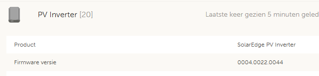

Solaredge heeft firmware 4.24.9 uitgebracht. In de release notes staan alleen nieuwe features, maar geen bugfixes genoemd. Iemand al getest of dit het intermittent modbus tcp issue met venus os oplost?
Welke entiteit geeft bovenstaande grafiek weer? Begreep dat dit waarschijnlijk uit de geavanceerd tab komt, benieuwd welke precies.
  • Pim57
  • Registratie: December 2020
  • Laatst online: 20:43
Niek_ schreef op maandag 6 oktober 2025 @ 07:01:
De prijzen komen uit het VRM Dashboard. En bij VRM geavanceerd kun je de laad-/ontlaadstroom zien per kwartier.
Mijn plaatje toont een stukje van de prijzengrafiek waarin ik met rode stift de ontlaad momenten (uit geavanceerd)heb getekend.
Hieronder een screenshot uit VRM Dashboard van de laatste drie uur. Hier ontlaadt/verkoopt 2 kwartiertjes van 08:00-08:30 en één kwartier van 09:00-09:15.
Als je op een kwartier drukt zie je bijvoorbeeld dat ie om 08:15-08:30, 93%-88%=5 procent verkoopt.
Afbeeldingslocatie: https://tweakers.net/i/XqseE9r5QIQMgnK9qvTrou4OLDM=/800x/filters:strip_icc():strip_exif()/f/image/k8aWThWbt1XQdjWzsbqDcCCo.jpg?f=fotoalbum_large

pvg schreef op maandag 6 oktober 2025 @ 06:54:
De laatste Venus OS bevatte ook updates voor SolarEdge connectiviteits issues. Sindsdien is het mij niet meer opgevallen. Maar heb er ook niet heel actief op gelet.
  • Beer070
  • Registratie: Augustus 2021
  • Laatst online: 22:45
N1traat schreef op maandag 6 oktober 2025 @ 13:10:
bij mij stuitert het nog alle kanten op Venus OS 3.66 en SE 04.23.36.
ik ga nu proberen te upgraden. kijken of het helpt.

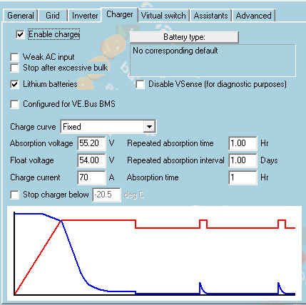

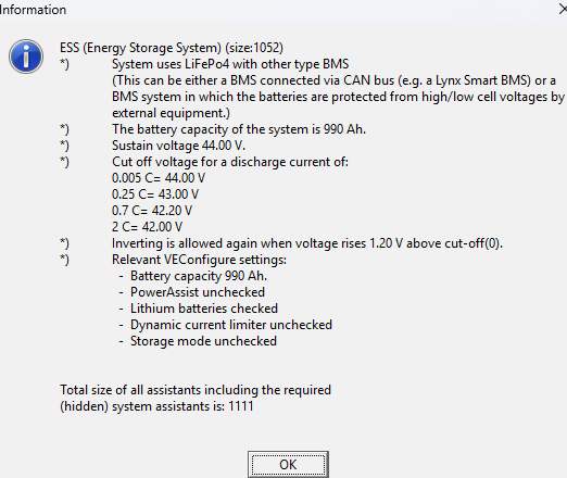

  • cyclone
  • Laatst online: 08:10
cyclone
-=Hacking is my life=- (NOT)
Vanmorgen was het dan eindelijk zover mijn inverters stopten met ontladen op een SOC van 30% (was nog niet zo laag geweest want ESS) maar dat kwam niet overeen met mijn verwachting dat ik een min SOC van 10% heb ingesteld op mijn Cerbo.
Kortom ik vermoedde al een issue met mijn snelle config die ik in VEConfigure had gegooid.
En daar ben ik wat mee aan het worstelen omdat ik er eigenlijk weinig tot geen info op terug vindt wat nu de algehele consensus is hier in dit Topic.
Kortom even wat hulp gevraagd hoe heeft u uw settings staan (ben met name op zoek naar mensen die 1 of meerdere doosjes met JK BMS en MB31 hebben staan.
Wat heeft u bij de settings in tabblad Inverter en waardes DC Input low shut-down, DC Input low restart en DC Input low alarm staan.
In het tabblad Charger bij de waardes Absorption voltage, float voltage, charge current, repeated absorption time, repeated absorption interval en Absorption time staan ?
En in de ESS assistent de waardes Sustain voltage, Cut off voltage for a discharge current of :
0,005C, 0,25C,0,7C en 2C staan ?
Hier mijn huidige setup (waar ik dus niet erg zeker van ben of dit nou de juiste way to go is).
Afbeeldingslocatie: https://tweakers.net/i/Jv6ryOF-WLdeo1CZ_HUTx09-cgc=/fit-in/4000x4000/filters:no_upscale():strip_exif()/f/image/s3CyNLRuUCiT0jLWUy3D9gWF.png?f=user_large
Afbeeldingslocatie: https://tweakers.net/i/GkxWugsvGmtenQJIX9lWpLRtqq4=/fit-in/4000x4000/filters:no_upscale():strip_exif()/f/image/O9BmHzXW7gfOX2M4qQOQjp13.png?f=user_large
Afbeeldingslocatie: https://tweakers.net/i/4-sFLOmXkcRRoA6dh6hwrzNtUFQ=/fit-in/4000x4000/filters:no_upscale():strip_exif()/f/image/CwsKgjJB0DrYRHytxvC0Mu2i.png?f=user_large

  • PvO76
  • Registratie: Augustus 2024
  • Laatst online: 11-02 15:27
Weet je wat de accuspanning was bij uitschakelen?
Als ik het goed zie,schakeld je inverter uit bij 42,3V, dat is bij 16 cellen 2,64V per cel.
Dit komt m.i. niet overeen met 30% SOC. Mijn eerste gedachte is dan ook dat je SOC niet klopt.

  • cyclone
cyclone
Sowieso klopt mijn SOC niet omdat ik eind juni mijn systeem heb ingeschakeld en de accu's in 1 ruk naar vol zijn gegaan op een overvloed aan PV vermogen en nu bij deze grijze dagen pas voor de eerste keer helemaal naar leeg zijn gegaan (net met 1 cel de 2,68V aangetikt) en JK BMS en SoC berekening is sowieso verre van betrouwbaar.
En lang leve home Assistant dus cel spanning was 3,25V overall toen hij er vannacht mee stopte aka 52 volt op complete accu.
Ik kom dus met deze grijze dagen voor het eerst in het de volledige laad cycle van de accu.
Nu merk ik overigens dat als ik op de Cerbo in de ESS settings optimized without battery life kies dat hij gaat "bijladen" (aldus VRM). Als ik optimized with battery life kies hij op de 20% wilde blijven hangen. Nu heb ik hem naar net onder de 10% / leeg laten gaan qua spanning en hij met optimized with battery life hij niet wil bijladen.
Breng hem nu even een cel spanning van 3,3v vanaf het grid (heb even keep batteries charged) aangezet in ESS.
Bij IT-ers gaat alles automatisch, maar niets vanzelf.
Linux is only free if your time has no value...
  • ger356
  • Registratie: Oktober 2008
  • Laatst online: 05-10 16:40
cyclone schreef op woensdag 8 oktober 2025 @ 16:47:
Draai je in ESS, optimized met batterylife?
Die batterylife probeert er voor te zorgen dat de accu in hogere SOC blijft werken en regelt de minimale SOC steeds verder op en schakelt de accu op inactief op een niveau veel hoger dan je ingestelde minimale SOC. Zie https://www-victronenergy...75-68ac-cf3c-16c381335d1e voor de uitleg.
  • cyclone
cyclone
@ger356 had me al ingelezen :-)
Maar nog steeds op zoek naar een inhoudelijke reactie op de VECONFIG settings.
  • PvO76
cyclone schreef op donderdag 9 oktober 2025 @ 12:09:
Ik kan mijn settings hier posten, maar de eerlijkheid gebied mij te zeggen dat mij de onderlinge relatie tussen de settings die je maakt in VE direct en de setting die je later kan wijzigen in de console niet helemaal duidelijk is. Daarnaast geeft mijn BMS (123smartbms) ook nog de nodige info door waarop de Multiplus stuurt.
Afbeeldingslocatie: https://tweakers.net/i/u2eIe8baLTuFvzpXvba1qyT5K6s=/fit-in/4920x3264/filters:max_bytes(3145728):no_upscale():strip_icc():strip_exif()/f/image/FPgdkuub126IvWz6VWpwXTcW.jpg?f=user_large
Afbeeldingslocatie: https://tweakers.net/i/WJbil_TtcYHhBAHvSJfziuiTTHU=/fit-in/4920x3264/filters:max_bytes(3145728):no_upscale():strip_icc():strip_exif()/f/image/TarqtAZgnkqyHbMRs7WyK6Fe.jpg?f=user_large

  • luigi87
  • Laatst online: 21:33
luigi87
Domotica Fanaticus
Ik had enige tijd geleden ook dit gedrag door de Optimezed batterylife. De verhoogt namelijk deze dagen zijn lvl om weer eens tot 100% te komen.
Dit zijn mijn settings:
https://docs.google.com/d...KFBSwZT0/edit?usp=sharing

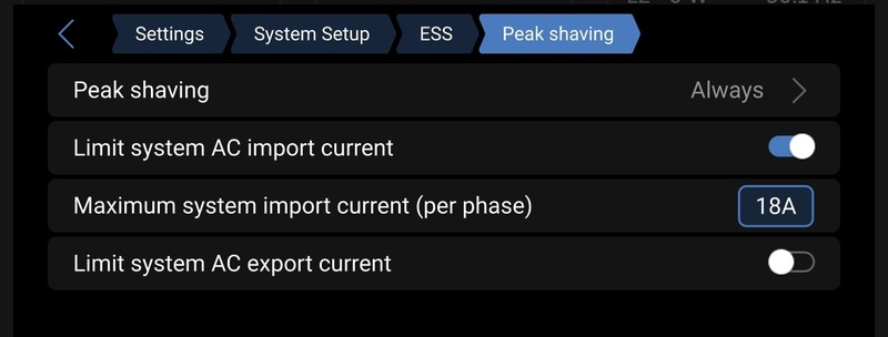

  • warlock1984
  • Laatst online: 26-10 16:17
Hi tweakers,
sinds juni heb ik een (bescheiden) victron setup op basis van een MPII 5000, 2x pylontech US5000 en 6kwp solar gekoppeld aan 7 MPPT's 100/20. (7 kleine mppt's o.w.v. sterke schaduw hier in een bosrijke omgeving).
In de zomermaanden was ik uiterst tevreden. batterijen worden mooi geladen door de solar en 's avonds en 's nachts gebruikt. In node red heb ik een mooie flow die 10% van de batterij reserveert voor UPS, tussen 10% en 20% SoC reserveert voor peakshaving (Belgïe), en de rest daarboven naar believen gebruikt.
Nu ben ik wat aan het stoeien met DESS. (over 5 dagen krijg ik een dynamisch contract). Het laad- en ontlaadgedrag lijkt redelijk de curve van dure en goedkope stroomprijzen te volgen. Echter werkt het peak-shaving verhaal niet meer. VRM houdt hier totaal geen rekening meer mee. sterker nog: doordat DESS op de goedkope uren gaat laden, ga ik zo over mijn peak-shave treshold heen.
Hoe hebben jullie dit opgelost?
  • HyperBart
@warlock1984 als jij peak shave zegt, waarover heb je het dan? Power Assist van Victron of heb je iets met betrekking tot het capaciteitstarief als Belg?
De reden waarom ik het vraag: Victron heeft bij mijn weten geen standaard mogelijkheid om captar van Belgen te beheersen, indirect wel maar daar zitten nog wat andere nadelen aan (setpoint bv hoog zetten).
  • MrFish
  • Laatst online: 07:16
MrFish
Untitled
@warlock1984 Ik denk dat je dan met deze instellingen aan de slag moet. Niet helemaal hetzelfde als de Belgische capaciteitstarieven, maar als je je system current op 7 A per fase zet, kom je een heel eind.
Afbeeldingslocatie: https://tweakers.net/i/4eNADttGR1PHjppUUq4A9RB8E64=/800x/filters:strip_icc():strip_exif()/f/image/v5Lk4uERZ4awJbyPZSNMpjTk.jpg?f=fotoalbum_large
Check mijn thuisbatterijsimulator en EPEX forecast
  • warlock1984
HyperBart schreef op vrijdag 10 oktober 2025 @ 17:46:
Peakshaving inderdaad i.v.m. het Belgische capaciteitstarief.
Ik heb een 40A huisaansluiting, maar er wordt een tax geheven op je hoogste kwartierverbruik van de maand. Het minimum waarop je tax betaalt is 2,5kw. Alle kwartierpieken daarboven kosten dus extra.
in standaard ESS modus heb ik een node-red flow dat dergelijke pieken afzwakt. Als ik een energievraag van 4kw heb, komt er maximaal 2,45 uit het net, de batterij springt dan bij voor de resterende 1,55kw. hiervoor heb ik ingesteld dat de SoC tussen 10 en 20% hiervoor gereserveerd wordt.
Wanneer ik DESS activeer houdt het systeem geen rekening meer met de ingestelde peakshave treshold.
  • warlock1984
MrFish schreef op vrijdag 10 oktober 2025 @ 22:34:
Bedankt, hier zal ik eens naar kijken. Al vermoed ik wel dat deze instellingen hard limits zijn, niet?
Het systeem dat ik eerder had kòn wel gebruik maken van de 40A van de huisaansluiting, maar probeerde dit te vermijden door de batterij in te zetten bij hoge energievraag.
Als ik jouw suggestie gebruik, dan is er het risico op een tekort als ik toch te veel stroom zou vragen. klopt?

warlock1984 schreef op zaterdag 11 oktober 2025 @ 17:04:
Yes, ik ben er bekend mee hoor.
Deel je die node red flow eens als je wil?

Heb een beetje vreemd issue.
De accu pack ontlaad niet verder dan ongeveer 35% en zie ook de volgende 2 meldingen.
ESS #1: Minimum SOC reached
ESS #2: BatteryLife is active
Via het menu is de minimum SOC op 15% ingesteld, dus #1 vind ik vreemd, #2 tja wellicht van toepassing ?
Maar met 300Ah (15kWh) capaciteit is 35% best wel veel om niet te gebruiken.
Met dit grauwe weer kon ik overigens ook niet op 100% aan het einde van de dag ( puur op basis van PV overschot)
Heb afgelopen vrijdag de ESS assistant geupdate en minimum voltages zelfs nog een lager gezet naar dat maakt dus geen verschil. Maar het vreemde is dat in het begin de accu wel tot 20% ontladen werd.
Iemand een idee hoe ik dat weer kan herstellen?
Taal fouten inbegrepen ;)
Skywindow plan je astro foto sessie
  • HermanGast
  • Registratie: November 2021
  • Laatst online: 27-10 19:12
HermanGast
Exige GT3
The-Source schreef op zondag 12 oktober 2025 @ 08:25:
Battery life active verhoogt de minimum Soc iedere dag met 5%.
Je kunt het uitzetten of wachten tot het systeem vanzelf weer naar de door jou ingestelde waarde gaat. Daarvoor moet wel eerst de 100% aangetikt zijn.
Derde optie is niet afwachten maar voltanken door stroom te kopen.

  • Hermarcel
@The-Source
Wachten op de zomer?
Of battery-life uitzetten. Is, dacht ik(!!!), vooral bedoeld voor bescherming van lood-accu's,
  • The-Source
  • Laatst online: 20-10 11:21
@ beide Herma's ;)
Dus dat beide regels worden getoond kan in werkelijkheid door 1 regel komen?
  • HermanGast
HermanGast
Exige GT3
The-Source schreef op zondag 12 oktober 2025 @ 09:28:
@ beide Herma's ;)
Klopt. Omdat je al een paar dagen niet op 100% bent geweest, is de minimale SOC waarschijnlijk nu door de battery-life functie op 35% gezet. Deze optie battery-life is vooral handig bij lood accu’s voor behoud van de levensduur en voor LFP accu’s om met enige regelmaat te balanceren (denk ik).
Ik gebruik deze optie niet maar probeer wel iedere maand de LFP’s een paar uren op 100% te houden om BMS te laten balanceren.

Beer070 schreef op maandag 6 oktober 2025 @ 19:07:
ziet er na de upgrade vooralsnog beter uit.
Helaas, de combinatie venus os 3.66 en SE 4.24.9 geeft nog steeds drop outs van de communicatie…
Nu heb ik ook een oude 1 fase SE omvormer naast de 3 fasen omvormer hangen en die oude geeft geen drop outs. Als ik de 3 fasen omvormer nu via rs485 als follower aan de 1 fase omvormer als leader hang en alleen de 1 fase omvormer aan het netwerk hang, ziet venus os dan beide omvormers via modbus tcp naar de 1 fase omvormer? (Aan de 3 fasen omvormer hangt ook nog een inline meter.)
Iemand zo iets werkend?

  • Beer070
pvg schreef op zondag 12 oktober 2025 @ 13:56:
bij mij ook nu weer veel dropouts. ik heb door een stukje warmtepomp geneuzel nu niet veel tijd om hier aan te onderzoeken, ga er over 3 weken weer verder mee aan de slag.

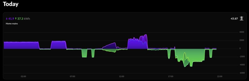

Ik draai mijn eigen zelf geschreven hobby DESS en zie gegeven de prijzen ook dit gedrag.
Ik heb niet veel solar nu dus ik pak de duurste en goedkoopste kwartieren en als er meer dan 25 cent verschil tussen zit laadt ik de accus bij.
Door de verliezen is dit wel een beetje een poging om de ergste impact van dynamische tarieven in de herfst/winter zoveel mogelijk beperken.

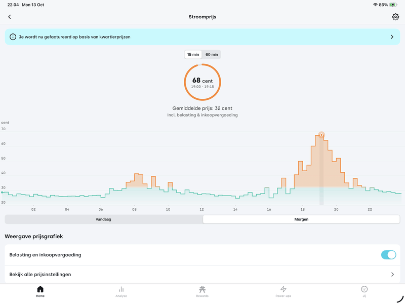

Impossibl3 schreef op maandag 13 oktober 2025 @ 21:58:
Ja want er is nu niets te verdienen. Het is heel vlak op dit moment (rond de 24 cent) met pieken in de avond. Dus die pieken wil je voorkomen maar het is ook duur inkopen er zijn geen goedkope dalen.
Mwah,vandaag en morgen toch niet slecht….
Afbeeldingslocatie: https://tweakers.net/i/1_Woi2jOXB0ZhTvc3ws8SWJ3L2U=/800x/filters:strip_exif()/f/image/dg5bOdarQE3ftc3t3jIRwcHr.png?f=fotoalbum_large
[ Voor 30% gewijzigd door HermanGast op 13-10-2025 22:05 ]
A390GTS EV, PV 14,99kWp, Ekrano, 70kWh Pylontech, 3xVictron MP8000, M5stack, MQTT

HermanGast schreef op maandag 13 oktober 2025 @ 22:04:
Ja morgen kan het wel wat worden. Vandaag was het verschil niet zo groot om je rte goed te maken in mijn optiek.
PV 5.590 Wp Enphase, 2.700 Wp Growatt - Easee laadpaal - Itho Amber 95 WP
  • MrFish
MrFish
Untitled
Impossibl3 schreef op maandag 13 oktober 2025 @ 22:35:
Sorry, maar vandaag varieerde de prijs tussen circa 25 en 60 cent. Dat is ruim voldoende spread. Hier vandaag tot 22:00 netto 10 kWh afname terwijl ik bijna €5 toe krijg.

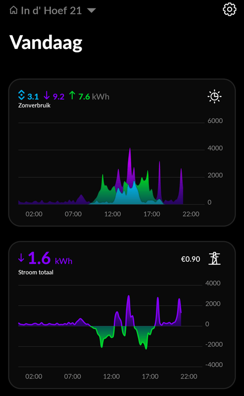

Hallo, ik vraag me al een tijdje af of mijn Victron systeem met Pylontech accus niet erg inefficiënt zijn. (3x multiplus 5000/48, 7x Pylontech US3000C) Sinds een paar dagen heb ik wat extra meters zodat ik dat ook kan meten.
Afbeeldingslocatie: https://tweakers.net/i/abtnV6HyTe6mPjyZMRkLBwrUR-g=/x800/filters:strip_exif()/f/image/Swj4SIob8lf4JpKxSBVsQaGs.png?f=fotoalbum_large
Dit heeft ons huis vandaag verbruikt, dat is gemeten tussen het huis en de multiplus. (1,6 kWh)
Afbeeldingslocatie: https://tweakers.net/i/Tv2x6TAGGQ0Vfg8u8_XeSd76-Sk=/x800/filters:strip_exif()/f/image/nYNbaoUzOwjVE5HeUEYhfCA6.png?f=fotoalbum_large
Dit is de meting van de P1 meter, dat is dus het verbruik van het huis plus wat de multiplussen hebben geleverd of verbruikt. (10,8kWh)
Dat komt er dus op neer dat de multiplussen 10,8-1,6= 9,2kWh hebben verbruikt vandaag.
Afbeeldingslocatie: https://tweakers.net/i/Tw58ST7Pk4ySAD4QAwZbwivarkQ=/x800/filters:strip_exif()/f/image/rS78XSX34kA1NmaH4ZWk60xF.png?f=fotoalbum_large
Accus zijn vandaag leeg begonnen en zijn nu ook weer leeg. Totaal systeem capaciteit is ongeveer 22,4kWh, dat is vandaag twee keer geladen en ontladen, dus 44,8kWh. Maar dat heeft dus 9,2 kWh extra gekost aan omzetverlies.
Klopt mijn beredenering en klinkt dit als normale getallen of zit er iets niet goed in het systeem?
  • HermanGast
HermanGast
Exige GT3
sjors333 schreef op dinsdag 14 oktober 2025 @ 21:40:
Hallo, ik vraag me af een tijdje af of mijn Victron systeem met Pylontech accus niet erg inefficiënt zijn. (3x multiplus 5000/48, 7x Pylontech US3000C) Sinds een paar dagen heb ik wat extra meters zodat ik dat ook kan meten.
Accu zijn vandaag leeg begonnen en zijn nu ook weer leeg. Totaal systeem capaciteit is ongeveer 22,4kWh, dat is vandaag twee keer geladen en ontladen, dus 44,8kWh. Maar dat heeft dus 9,2 kWh extra gekost aan omzet verliezen.
De efficientie is afhankelijk van de belasting die je vraagt, en 20% is heel normaal voor een volle cyclus. Hoe dichter bij het maximum, hoe meer energie er in warmte wordt omgezet, als vuistregel. Daarom is handelen bij kleine marges niet aan te raden. Vandaag waren de verschillen tussen laag en hoog prima, en dan is een verlies goed te doen.
KNIP
KNIP
Komt neer op een RTE van ongeveer 79,5% en dat is vrij reëel bij gebruik van de LiFePo4 accu cellen.
Dus nee lijkt me niet echt iets structureels mis met je systeem.
Dus als je je accu wilt inzetten om stroom in te kopen en weer terug te verkopen aan het grid is dit wel iets wat je goed moet doorrekenen.

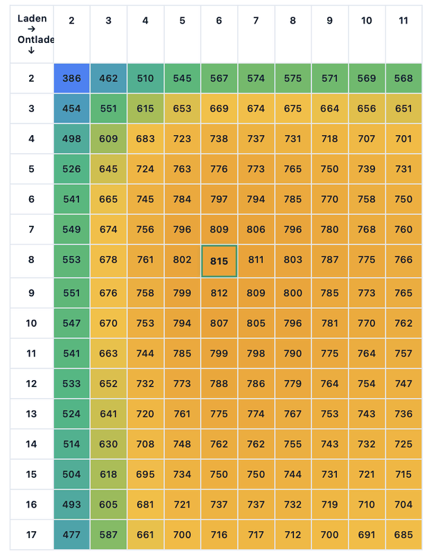

Beer070 schreef op dinsdag 14 oktober 2025 @ 22:27:
ik vroeg me eigenlijk af of er efficiency te behalen valt door maar tot 90% op te laden? Ik weet dat dit bij EV's geadviseerd wordt, maar geen idee hoe dat zit met LFP accu's en de thuis situatie. Ik vraag me ook af of er efficiency te behalen valt door minder ampères toe te staan op de accus'. I laad/ontlaad nu met 120A/16kwh zou er winst te halen zijn om dit naar 80 of zelfs 60A te laten zakken?

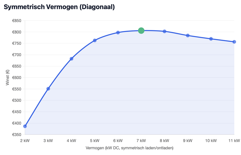

Nee, laden tot 90% heeft geen zin. LFP accu's zelf hebben een RTE van ca 96% bij 0.25 C.
Langzamer laden geeft wel een betere efficiëntie van je omvormers (en overigens ook van je batterijen – gaat ongeveer lineair):
Afbeeldingslocatie: https://tweakers.net/i/6vfJ8QTEL1m35Dfiq0WvIv7f-eA=/800x/filters:strip_exif()/f/image/E5SjCJqffnVi2h5nQpTlgeeu.png?f=fotoalbum_large
Ik heb met een Pythonversie van mijn batterijsimulator (zie sig) laatst een optimalisatie gedaan van het (ont)laadvermogen. Mijn conclusie was dat het toch gunstig was om zo snel mogelijk te (ont)laden. Ik moet de berekeningen nog wat verfijnen, maar als ik zover ben, zal ik ze hier delen. Je kunt ook zelf e.e.a. invullen in de simulator om een idee te krijgen.
En, @sjors333, inderdaad een RTE van 80% is keurig.
[ Voor 18% gewijzigd door MrFish op 14-10-2025 22:40 ]
  • Beer070
MrFish schreef op dinsdag 14 oktober 2025 @ 22:34:
leuke grafiek. daar kan ik wel wat mee.
Vanuit deze data neem ik even aan dat je op een 3 fase (3x5kva) MP2 een redelijk optimaal rendement hebt op 5kw. zo'n beetje 33% belasting. Ik beperk mijn enkele accu nu tot 120A -> 6Kw, en zit dus al aardig in de buurt van die optimalisatie. Dit zit wel op 0.4C van de accu, dus daar zou ik nog wat kunnen winnen door de limiet iets lager te zetten (100A -> 33%)
  • V_ger
  • Laatst online: 22:03
Beer070 schreef op dinsdag 14 oktober 2025 @ 22:56:
Je denkt verkeerdom 😉 je moet niet je limiet lager zetten, je moet je accu vergroten!
Ik blijf er bij dat het optimale vermogen afhankelijk is van het procentuele prijsverschil en je dus niet simpelweg 1 vast vermogen als optimum kunt kiezen, net als dat een omvormer die iets doet nog altijd meer oplevert dan een omvormer die helemaal niets doet (want het stand-by verlies kan je niet elimineren tenzij je de boel helemaal afschakelt).
Ik verwijs dan ook weer terug naar mijn eerdere analyse: Rimco in "Het grote Victron aansturing topic", ook voor @Beer070.

Om even terug te komen op de flapperende connectiviteit tussen Victron en SolarEdge, met de laatste versies doet die dat bij mij nogsteeds continue.
Kan iemand mij vertellen welke softwareversie van SolarEdge stabiel draait i.c.m. Victron? Hopelijk wel eentje die zich laat aansturen door Victron, die dus niet te ver terug is. Ik overweeg om mijn SolarEdge terug te laten zetten naar deze versie.
Bedankt!

Rimco schreef op woensdag 15 oktober 2025 @ 00:12:
Klopt. Mijn doel is/was het optimaliseren van de parameters van DESS en die neemt helaas geen efficiëntiecurves mee.

N1traat schreef op woensdag 15 oktober 2025 @ 08:37:
Bedankt!
Deze combi werkt al tijden vlekkenloos (let wel alles bekabeld op dezelfde switch / vlan en subnet)
SolarEdge
Afbeeldingslocatie: https://tweakers.net/i/IBP9VOv5VB7YQVSNRkKVYSqlbWw=/fit-in/4000x4000/filters:no_upscale():strip_exif()/f/image/SvRSNG91j4sCJV5YSu3952IN.png?f=user_large
Afbeeldingslocatie: https://tweakers.net/i/eyV_MnE1ou9wI7obxsElk8bk_ms=/fit-in/4000x4000/filters:no_upscale():strip_exif()/f/image/VKBlPnHBSCl4eWURVhhA0BX6.png?f=user_large
Cerbo
Afbeeldingslocatie: https://tweakers.net/i/XgbeVk1y0nJEgXWKJFt3A1pwMdc=/fit-in/4000x4000/filters:no_upscale():strip_exif()/f/image/jyMauxWKLk4BTNrCzWU9T4DA.png?f=user_large

  • N1traat
  • Laatst online: 28-10 19:46
Super, dankjewel voor de uitgebreide reactie!
cyclone schreef op woensdag 15 oktober 2025 @ 09:43:

Belofte maakt schuld. Dus hierbij deel ik mijn resultaten mbt de optimale (ont)laadsnelheid voor EPEX handel. Ik gebruik hiervoor de efficientiecurves van de MP 5k in 3 fase die ik eerder wel eens heb gedeeld. Voor de batterij neem ik de efficientie aan uit de MB31 datasheet, plus een beetje marge (RTE batterij = 100 - 15*Prate). In mijn geval ga ik uit van een 32 kWh exemplaar.
Hiermee krijg ik dit soort plaatjes:
Afbeeldingslocatie: https://tweakers.net/i/WZBzzXBr92eAO0MFY42A8MXVXvE=/800x/filters:strip_exif()/f/image/HTuXr4GOU2PoGLvvtneUISSA.png?f=fotoalbum_large
En dit soort tabellen:
Afbeeldingslocatie: https://tweakers.net/i/YBU0Jhg9-LyDXgvbUT8OUi4wBus=/x800/filters:strip_exif()/f/image/ExZ8zzo46pRhDCXJ40heKPuE.png?f=fotoalbum_large
Conclusie: maximaal laden is niet altijd beter. Hopelijk geeft dit wat handvatten voor het kiezen van de parameters voor DESS.
En het leuke is: hier kun je de berekening met je eigen parameters doen :) (De efficiency curves kun je nog niet aanpassen.)

@MrFish
Dat is een geweldige tool die je hebt geknutseld! _/-\o_
Ik heb wat configuraties vanaf 2021 erop losgelaten en dan ze ik dat de trend stijgende is.
In 2021 was ontladen met 6 kW de beste strategie oplopend naar 9 kW in 2025.
Voor laden zit er geen verschil in.
Efficiency van 32 kWh (10-100%) laden vs ontladen
2025 incl. 6 vs 9, kaal 7 vs 11
2024 incl. 6 vs 8, kaal 7 vs 11
2023 incl. 6 vs 7, kaal 7 vs 10
2022 incl. 6 vs 7, kaal 7 vs 9
2021 incl. 5 vs 6, kaal 7 vs 9
Er komen kennelijk meer steilere pieken waardoor sneller ontladen loont. Terwijl de periodes met lage tarieven minder scherpe dips hebben en je dus rustiger kunt laden.
[ Voor 27% gewijzigd door Pim57 op 16-10-2025 15:19 ]

Pim57 schreef op donderdag 16 oktober 2025 @ 14:56:
@MrFish
Dank! Het heeft er ook mee te maken dat de spreads steeds groter zijn geworden. Bij lagere spreads moet je een hogere RTE halen omdat je anders teveel handelsmomenten mist.
Ook grappig om te zien dat bij kleinere batterijen de snelheden significant omlaag gaan, omdat anders de batterij-efficiëntie te laag wordt.
Overigens denk ik dat met de kwartierprijzen vanaf oktober sneller ontladen nog belangrijker wordt. Als oktober afgelopen is, zal ik nog wel een aparte optie maken om alleen oktober door te rekenen.
