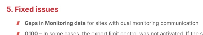

Is helaas een bekend probleem, ik heb er ook last van, Victron heeft er bij mij naar gekeken en is toen tot de conclusie gekomen dat het bij SE ligt.
Ik heb vervolgens een case ingeschoten bij SE, maar daar nog geen reactie van, zal deze week wel wat horen.

Yep. Ik denk dat SE het issue al kent, maar de oplossing nog niet weet. Het lijkt erop dat ze hebben geprobeerd het te fixen in de laatste firmware:
Afbeeldingslocatie: https://tweakers.net/i/qXMJqpXBhB5PPBpsY4Bq-PQ4LcA=/800x/filters:strip_icc():strip_exif()/f/image/wDeGSTZllzVPSd3UZvgMIAW2.jpg?f=fotoalbum_large
Maar helaas, 4.23.36 lost het probleem nog niet op…

Ik heb reactie gehad van SE, ze hebben de Modbus TCP van 502 weer naar 1502 gezet, dat werkt natuurlijk niet.
Ik heb ze in reply aangegeven dat het volgens mij een firmware probleem is.
Ik hoop dat ze mijn case uiteindelijk doorzetten naar de afdeling welke er meer inhoudelijk naar kijkt ipv het afhandelen van een script.
