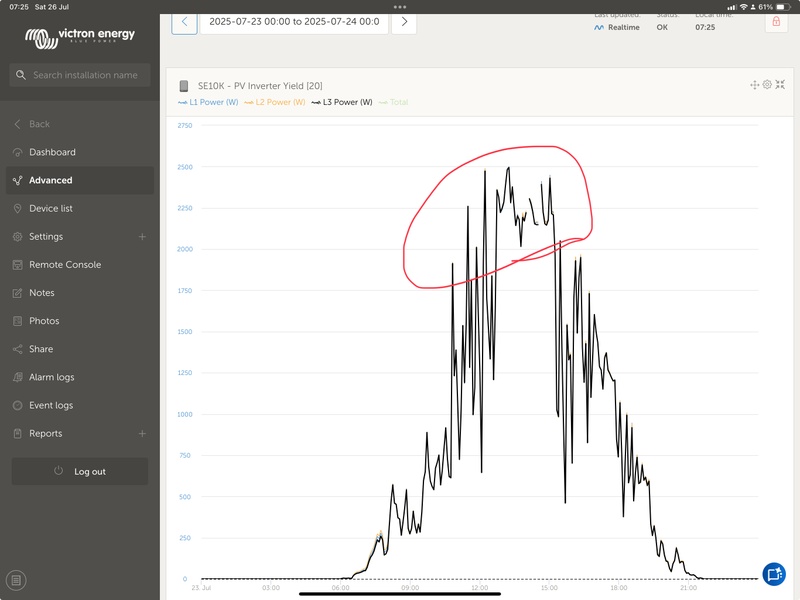

  • Beer070
  • Registratie: Augustus 2021
  • Laatst online: 13:44
Dutchguy_ schreef op vrijdag 25 juli 2025 @ 14:53:
Frequency-shift werkt volgens mij alleen in off-grid situaties, dynamische vermogensbegrenzing is sinds een paar weken actief (sinds Venus OS 3.60), en moet ervoor zorgen dat de Solaredge minder vermogen afgeeft in on-grid situaties, waarbij de accu vol is en de elektriciteitsprijs negatief is, en je dus niet wilt terugleveren.
In de Solaredge heb ik de de f(P) ook moeten aanpassen, de 51,2Hz staat daar inderdaad te hoog, ik dacht 20%, deze moet naar 0% bij 51,2Hz.
Wat mij echter nog wel opvalt: als de Solaredge overdag PV-opbrengst heeft en het huis nagenoeg geen belasting en de accu nog niet vol zit (<= 90%) en ik de hoofdschakelaar omzet (dus off-grid ga) de hele victron installatie (alle 3 de omvormers) in een beveiliging gaat gedurende ca. 30 seconden en daarna weer opstart, de Solaredge gaat vervolgens na een paar minuten ook weer gaat leveren, wat ik dan ook verwacht na het opnieuw opstarten van de omvormers en reageert dan ook op de frequency-shift als de accu langzaam aan vol komt.
Ten tijde van het omzetten van de hoofdschakelaar zie ik in de ‘Alarm logs’ een melding namelijk: ‘High AC output voltage alarm: Alarm’ en deze is dan altijd op Fase L1.
Als ik de hoofdschakelaar omzet als er geen PV opbrengst, zoals in de avond/nacht, gaat de victron installatie niet in deze beveiliging modus en draait hij vlekkeloos door in off-grid, zelfs de lampen knipperen niet eens
Ik weet niet of anderen dit ook herkennen met een losse omvormer op de AC OUT-1 uitgang, of nog beter, hier een oplossing voor hebben.
Ik heb geen DESS geconfigureerd, en ik krijg altijd vol tarief terug van mijn draaischijfmeter, dus nog geen noodzaak om dynamisch terug te schalen. Ik merk wel dat de AC PV in off-grid netjes uitschakelt bij veel vermogen, ik heb het middenveld daarin nog niet getest.
Als het terugschakelen via de modbus connectie naar de SE verloopt heb ik er weinig vertrouwen in, aangezien die verbinding niet stabiel genoeg is om duidelijke input voor opbrengst van te krijgen. Daar zou ik geen dynamische aanpassing aan willen hangen als mijn installatie er vanaf hangt.
Overigens heb ik een enkele accu van 16kwh, gelimiteerd op 140A, en met een middag opbrengst van 9kw uit de SE10K en 6kw uit de strings aan de multi-rs mppt’s zit ik aan de krappe kant. Volgens de regel van 1.0 mag je de multi-rs mppt’s buiten beschouwing laten (die kunnen instant worden afgeschakeld) en gaat het dus alleen om de AC-PV, welke bij SE frequency shift ondersteund en dus ook snel kan worden afgeschakeld. (Overigens heb ik dit getest en ook 1x een high voltage op L1 gehad in de SE logs, op basis hiervan zal de SE ook gelijk uitschakelen)
Verder bij mijn tests nooit de AC-Out om zien vallen of een nood situatie gehad.
Ik wil volgend jaar een tweede (en misschien 3e/4e) accu aanschaffen als ik geen vast contract en draaischijfmeter meer heb. Dan kan het nog een paar maanden renderen.

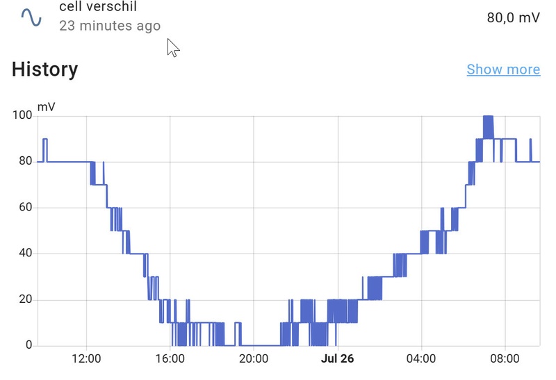

Ter info
Ik heb hier 8 cellen 230 AH alle van dezelfde batch. Eerst alle cellen naar 3.65V gebracht toen geheel ontladen en weer naar 3.65V. Alles ziet/zag er perfect uit. Hierna een 24V accu van de cellen gemaakt. Als BMS gebruik ik JKBMS. Nu na 2 maanden gebruik zie ik dit als cell spanning verschil. Cel 5 is altijd de 'boos doener' te hoog of te laag. Zie grafiek
Wat is jullie advies cel 5 vervangen of gewoon opnieuw balanceren ????
Afbeeldingslocatie: https://tweakers.net/i/0rW7_sUKK857LYwz5MrTLCTUjhY=/800x/filters:strip_icc():strip_exif()/f/image/VkovKtYTRodoyGa8F7fGoOi7.jpg?f=fotoalbum_large

  • Pim57
  • Registratie: December 2020
  • Laatst online: 15-08 08:45
Ies Korpershoek schreef op zaterdag 26 juli 2025 @ 09:48:
Ter info
Cel 5 van plaats wisselen met een andere cel en kijken of het probleem mee verhuist. Misschien is het een slechte verbinding?

Nog een vraagje, wat bij mij wel ‘iets’ heeft geholpen.
Ik heb de log-interval van de Cerbo naar 1 minuut gezet. Wellicht dat dit voorkomt dat er een timeout op het SE modbus interface ontstaat?
Deze is van vandaag:
Afbeeldingslocatie: https://tweakers.net/i/U1iOspJnas4gPt70GXsBRs3wszo=/800x/filters:strip_icc():strip_exif()/f/image/l2VudU6Baf3QidaS0oYKU3Dx.jpg?f=fotoalbum_large
Deze is van 3 dagen geleden:
Afbeeldingslocatie: https://tweakers.net/i/MpS_amnJaqRgWIcrFCGu56jfOoI=/800x/filters:strip_icc():strip_exif()/f/image/Yboda4eSzoxWkHXVSJy5EUGm.jpg?f=fotoalbum_large
[ Voor 34% gewijzigd door Beer070 op 26-07-2025 11:59 ]
  • cyclone
  • Laatst online: 17:00
cyclone
-=Hacking is my life=- (NOT)
@Beer070 bij mij staat alles default en nooit een issue gehad, kortom wellicht toch iets in je netwerk wat niet lekker zit ?
Mijn SE & Cerbo zitten beiden bekabeld op dezelfde switch (UniFi) en zelfde VLAN.
Geen centje pijn gehad met de communicatie over ethernet gehad.
Kortom zonder default settings te wijzigen werkt dit volledig betrouwbaar bij mij.
Bij IT-ers gaat alles automatisch, maar niets vanzelf.
Linux is only free if your time has no value...
  • Beer070
cyclone schreef op zaterdag 26 juli 2025 @ 12:29:
Bij mij zitten de SE en Cerbo (samen met de energie meter) ook op een (oude) 8 poort UniFi switch op hetzelfde vlan. Het is een nieuwe SE10K, en nieuwe Cerbo, sinds ik de automatic scans uit heb gezet en de log periode op 1 minuut loopt het al een stuk beter, maar nog steeds niet perfect.
Display laat ook regelmatig de SE10K niet zien, en die komt dan een minuutje later op poppen, hoewel dat eerlijk gezegd de laatste tijd steeds minder vaak gebeurt.
Als dit nu bij mij het geval zou zijn zou ik met wireshark in de weer gaan, want dit is gewoon niet normaal / onstabiel gedrag.
Overigens staat bij mij automatic scans (zoals gezegd alles default) gewoon aan.
Waarschijnlijk heb je deze al 100x gelezen maar voor de zekerheid hier nog even de intergratie handleiding van Victron : https://www.victronenergy.com/live/venus-os:gx_solaredge

habbekrats schreef op zaterdag 26 juli 2025 @ 16:22:
RCV TIME en RFV TIME in uren.
RFV time heb ik ook op 2 uur staan de slave op 1 uur
En soc 100% volt , kun je op een slave wat lager zetten of master wat hoger.
https://off-grid-garage.com/my-settings/
Top heb al even wat settings aangepast.
Kijken of morgen de bovenste bak wat voller komt te zitten.
En anders weet ik nu met welke settings ik kan spelen om het juist te krijgen.
Dank _/-\o_
Edit: @habbekrats
Ging sneller dan verwacht maar alles zit weer op 100%
De bovenste bak ging wel van 92% naar 100% in een stap :+

Knielen schreef op dinsdag 29 juli 2025 @ 08:08:
In je Cerbo --> VRM Online portal --> Reboot device when no contact
Deze misschien? Zelf heb ik het niet getest
Kijk, goed gevonden. Ik ga dit eens instellen.

Er is een issue bij meerdere SE sunspec modbus configuraties benoemd op het victron forum. Het is vandaag bij mij eigenlijk heel goed gegaan maar anderen hadden ernstige last. Vooralsnog kan het met features sinds Venus 3.60 te maken hebben, en/of aan een recente firmware van solaredge.
  • sandergar
  • Laatst online: 13:38
Beer070 schreef op dinsdag 29 juli 2025 @ 16:04:
Issues in de zin van? Heb je link naar bewuste topic?

sandergar schreef op dinsdag 29 juli 2025 @ 16:31:
Hier een van de links van de victron community site waar over deze problemen wordt gesproken
https://community.victron...every-few-minutes/39939/1
Accu: 3 x Victron Multi RS Solar, 8 x Pylontech US5000-1C (38,4 kWh), PV: 7,7kWp 3 fase Solaredge SE7K
  • sandergar
Dutchguy_ schreef op dinsdag 29 juli 2025 @ 17:39:
Dank! Heb zelf geen SolarEdge maar weet nu wel hoe het probleem te zien is.
https://community.victron...very-few-minutes/39939/43
Sorry voor de vertraging. Zie net dat dit al gepost was
Nice! Dit verklaart waarom het hier maar bij 1 van de 3 inverters misgaat: we hebben 1 9K model (setapp) en 2 SE2200s met display. Die laatste 2 draaien oude SE firmware (3.2537) en hebben geen enkel probleem. Is dus een SE software issue in de recentere firmwares, mogelijk icm gewijzigde timing/message aantal of grootte van Venus OS…

pvg schreef op dinsdag 29 juli 2025 @ 19:47:
Draait jou 9K model soms ook op firmware CPU: 4.23.36, DSP1: 1.13.2405 en DSP2: 2.19.2001 hier mijn SE7K (zonder display) wel en die heeft dus problemen

Dutchguy_ schreef op dinsdag 29 juli 2025 @ 20:02:
4.23.27, 1.20.23108 en 2.20.23030…
  • Beer070
pvg schreef op dinsdag 29 juli 2025 @ 20:34:
Ik draai 4.23.36 met 1.20.23108 en 2.20.23030,
Volgens mij heeft die firmware een IP ACK, RST die niet goed wordt opgepakt door Venus.
Ik heb er vandaag eigenlijk vrijwel geen last van gehad… lucky day?

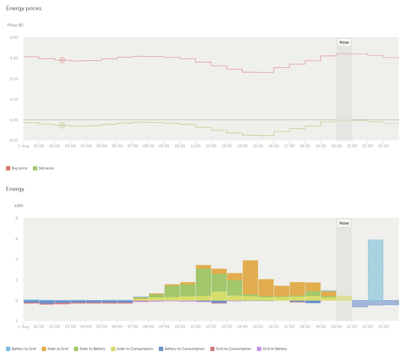

Sikerdebaard schreef op woensdag 2 juli 2025 @ 15:43:
Hi all, DESS heeft bij mij wat edge cases. Ik heb een contract bij Tibber.
De standaard formule inclusief belastingen en overige kosten zorgt er voor dat DESS overtollige PV verkoopt zelfs wanneer de prijs exclusief onder de 0 cent zit. Pas wanneer de prijs inclusief belastingen en overige kosten onder de 0 zakt stopt DESS met exporteren. Dit is problematisch wanneer je meer PV exporteert dan je via de saldering terug mag pakken. En daarnaast is een prijs onder de 0 een signaal dat er teveel stroom is, dus is het beter voor het net om op dat moment niet / weinig te exporteren.
Anderzijds, de formule zonder belastingen maar met transport kosten is erg snel negatief en zorgt er voor dat DESS energie in gaat kopen van het net zelfs wanneer er die dag voldoende PV is. Vaak is de prijs inclusief belastingen en overige kosten dan alsnog positief.
Idealiter zou je in DESS een soort minimale in/verkoop prijs in kunnen stellen. Maar naar mijn weten kan dit momenteel niet.
Wat wel kan is een formule bouwen die deze edge cases afvangt.

Morgen weer (licht) negatieve prijzen. De formule trekt het sell signaal omlaag en DESS is van plan voornamelijk tijdens dit window te gaan laden.
Morgen vieren we een verjaardag en zullen we de power assist functie hard nodig hebben want met het laden van de EV, de oven, airfryer, stoomoven, wasmachine en droger aan gaan we ver over de 25A op sommige fasen.

Sikerdebaard schreef op vrijdag 1 augustus 2025 @ 14:19:
Bij mij wil DESS om 10u gaan dumpen naar grid. Zou toch graag wel weten op welke grond DESS denkt dat dat een goed idee is |:(
Afbeeldingslocatie: https://tweakers.net/i/i9WXm4rIdhoHIe-lkkYkDGiAkhU=/800x/filters:strip_exif()/f/image/m70tCkqcuYQrMJmx8RItLGWC.png?f=fotoalbum_large
Gebruik je green mode?
Het idee daarvan is zo snel mogelijk je accu vullen (en dus niet per se op het beste moment verkopen). Zo ja, zet m op trade mode. Dat is veel voorspelbaarder.

sandergar schreef op vrijdag 1 augustus 2025 @ 20:39:
De sell price lijkt bijna altijd negatief in je screenshot. Welke formule gebruik je voor de sell price?

MrFish schreef op vrijdag 1 augustus 2025 @ 22:15:
Idd green mode. Ik wil echter niet handelen. Ik heb nu een schedule ingesteld dat er tussen 21u en 5u een SOC van 90% gehandhaafd dient te worden.

sandergar schreef op vrijdag 1 augustus 2025 @ 22:26:
Het ontladen heeft niet plaats gevonden. De forecast van 49% SOC is nu niet gerealiseerd. Batterij nog netjes op 96%.
Klopt, maar trade mode met een negatieve prijs zal ook zeker niet gaan handelen. Alleen je PV overschot op het meest gunstige tijdstip verkopen. Probeer het eens.

Sikerdebaard schreef op vrijdag 1 augustus 2025 @ 22:22:
Klopt, heb extra kosten opgevoerd zodat er niet verkocht gaat worden. De batterij is er voor eigen consumptie en nood voorziening. Door DESS kreeg ik een lagere SOC dan gewenst.
