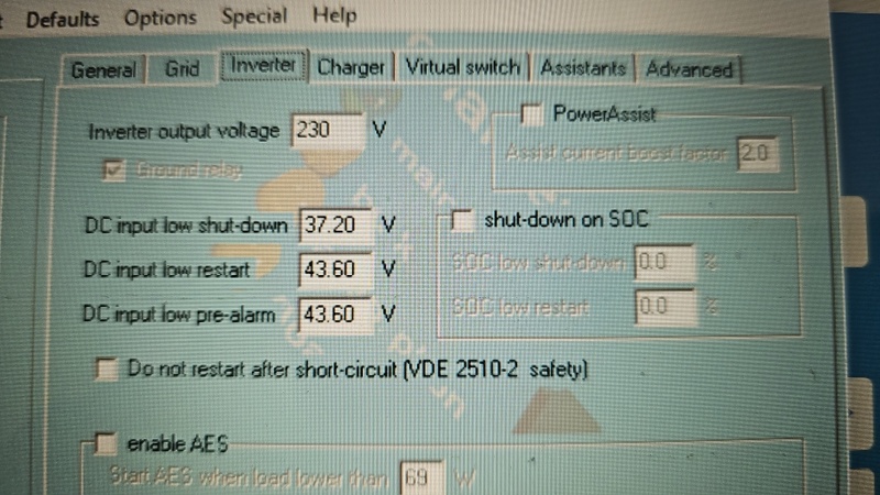

  • reneeke1970
  • Laatst online: 22:07
MrFish schreef op zondag 20 juli 2025 @ 10:12:
Dit gebeurt als je batterijspanning onder het ‘sustain’ voltage komt, of (volgens mij) als je een low cell voltage alarm krijgt van je BMS.
Als je de cut off instelt op 47.5 mag hij daar een melding van maken ja, maar dan gelijk vol gaan laden zie ik de logica niet van.
Zo kun je geen nom houden

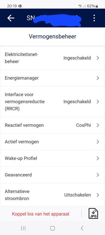

  • WoudseHoeve
  • Laatst online: 14-09 18:36
WoudseHoeve
Hobby Boer

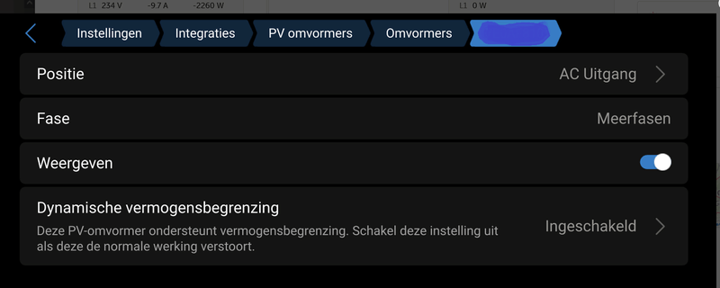

cyclone schreef op zondag 20 juli 2025 @ 09:24:
@WoudseHoeve
Tja sowieso vaste ip’s (zelf invoeren of static leases in je dhcp) is aan te bevelen voor al je meet en regel apparatuur.
Dus alle omvormers, je Cerbo en al wat je nog meer aan elkaar geknoopt hebt.
Verder heb je de settings van je SE7K ook gechecked met de SetApp ? Wellicht dat daar de setting modbus over tcp niet meer aan staat ?
Als dat aan staat heeft je cerbo (althans dat is mijn ervaring) de solar omvormer dan met een scan binnen een minuut gevonden.
Ik heb overigens wel àlles bekabeld qua netwerk (dus geen wifi gedoe) en netjes alles in 1 vlan hangen.
Dus wellicht dat je iets spannends doet qua netwerk waardoor de communicatie niet meer loopt ?
De SE wifi staat geen static toe, wel de ethernet maar die is er bijna.
Al het andere is vast bekabeld met statische ip adressen onder de .100, dhcp start bij .100 met het zelfde mask (255.255.255.0)
De se's heb ik meer malen gecontroleerd, modbus tcp en sunspec en de juiste poort nrs.
Ik heb natuurlijk wel een roaming wifi met 6 TPlink M9 units. De Cerbo zit op het zelfde net als de M9's.
De eerste keer werden ze ook snel gevonden in dezelfde netwerk configuratie. Alleen dhcp is nu niet vanaf 1 maar 100 om ruimte static adressen te reserveren.
Maar nadat ik ze verwijderd heb uit de apparaten lijst ziet hij ze niet meer. Is er een niet gebruiken lijst?
~40kWp,2xSE7k,Victron 3xMPII48/10kVA+Mppt450(200/100), 135kWh Docan LFP, 25kW houtkachel, 120 Heatpipes+1210L, linkedin
  • Pim57
  • Registratie: December 2020
  • Laatst online: 17:44
WoudseHoeve schreef op zondag 20 juli 2025 @ 20:52:
De SolarEdge omvormers kunnen maar één modbus tcp pad hebben. Misschien moet je de Solaredge omvormers even helemaal spanningsloos maken (re-booten) zodat ze het oude pad vergeten en een nieuw pad willen maken?
Kia e-niro, smartEVSE, SolarEdge O/W 3/4 kW, Ferroli wpb 90 lt., Daikin 4kW monoblock, Victron MP2-5000 + 15 kWh, gasloos 2023
  • cyclone
  • Laatst online: 21:57
cyclone
-=Hacking is my life=- (NOT)
@WoudseHoeve
Vaag probleem dan inderdaad, zou alsnog de SE’s wel even een static lease (vaste reservering) in je dhcp server geven (komt neer op hetzelfde als een static ip adres ), en zolang jij een /24 subnet gebruikt moet het niet uitmaken of je nou de .1 of de .254 gebruikt en àlles daartussen zolang het maar een uniek ip adres is.
Wellicht idd je solaredge een keer resetten/ spanningsloos gooien.
En zeker zijn dat je wifi stabiel is en even checken dat je niet client isolation aan hebt staan op je wifi. Dat zou ook nog een oorzaak kunnen zijn.
Bij IT-ers gaat alles automatisch, maar niets vanzelf.
Linux is only free if your time has no value...
  • reneeke1970
Ben nog eens in de assistent ess gedoken, en inderdaad voor langdurige stilstand kun je ter beveiliging van leeg lopen een sustain voltage instellen. Die stond nog op standaard 50 ,nu naar 45 gezet en klaar.
De low voltage melding blijft komen, maar dat is logisch als je hem op voltage leeg trekt.
1 PVoutput . Dongen NB

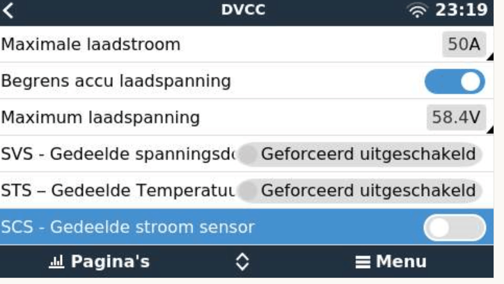

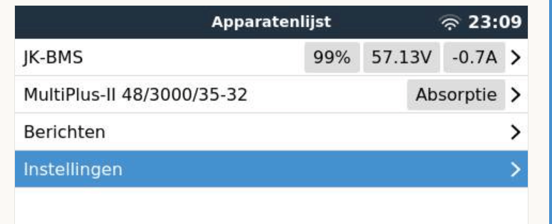

Hallo allemaal,
ik kom er niet uit dus dacht ga mijn vraag hier stellen.
Ik heb een victron muliplus GX 2 en een JK_PB2A16S20P met 16x320Ah Lifepo4 batterijen.
gisteren heb ik een topbalans gedaan en dat ging helemaal goed.
Vanmorgen wilde de down balans doen zeg maar, dus de batterij tot 10% leeg laten lopen maar dat is dus niet gelukt.. Hij is op 26% gestopt met ontladen wat doe ik fout? Hieronder ff wat settings:
JK BMS:
Cell UVPR: 3
SOC 0%% Volt: 2.95
Cell UVP: 2.9
Power Off vol: 2.8
Victron
Ess staat op Geoptimaliseer zonder batterylife
Accu Minimale laadtoestand 10%.
weet kan mij helpen dit op te lossen?
Alvast bedankt.

Oner001 schreef op maandag 21 juli 2025 @ 15:27:
Hallo allemaal,
JK BMS:
Cell UVPR: 3
SOC 0%% Volt: 2.95
Cell UVP: 2.9
Power Off vol: 2.8
Victron
Alvast bedankt.
Stopte de Multiplus met ontladen of greep het BMS in?
Wat was het voltage van de laagste cel toen hij stopte met ontladen op 26%?
Heb je bij de top balance helemaal tot 100% geladen en wat was de max delta tussen hoogste en laagste cel?
  • Oner001
  • Laatst online: 15-04 22:10
Q schreef op maandag 21 juli 2025 @ 17:37:
Hoi,
ik denk niet dat de bms ingreep, omdat de waardes nog ruim boven de limieten daar waren.
De laagste cel was 3.165
Ja ik heb top balance de voltages van hoogste en laagste was 3.647 en 3.649.
Ik heb net met de leverancier van de Victron gesproken en die zei dat de protocol op Pylontech moest..
Dat vond ik wel raar om te horen. Ik heb het idee dat het door de instellingen van Victron komt.
JK BMS:
Cell UVPR: 3
SOC 0%% Volt: 2.95
Cell UVP: 2.9
Power Off vol: 2.8
Victron
Alvast bedankt.
Wat zijn je settings voor de inverter in de Multiplus?
Kun je met VEconfigure zien.
PS. Dezelfde vraag heb je ook in het “het grote Victron ontwerp topic” uitstaan.
[ Voor 4% gewijzigd door Pim57 op 21-07-2025 21:16 ]

Bedoel je deze settings?

Deze setttings bedoelde ik en die zien er goed uit. Low shutdown is 37,20/16=2,325 Volt/cell dus dat is laag genoeg.
Dat de Multiplus stopt met verder ontladen bij 51/16=3,188 V/cell heeft dan een andere oorzaak.
Wat zijn je instellingen in de ESS assistent voor Sustain en Cut-off voltage?
Goedemorgen,
bedankt dat was het idd. hij heeft nu netjes ontladen tot 10% en is gestopt.

Afbeeldingslocatie: https://tweakers.net/i/JtNOGhZE9NBlbH0Sr5Oa8hg0mAY=/x800/filters:strip_icc():strip_exif()/f/image/NUXmEeIq41sdps4AIZzsOjQz.jpg?f=fotoalbum_large
Afbeeldingslocatie: https://tweakers.net/i/ASGohitWHt17M08B4GT-vtbIbgU=/x800/filters:strip_icc():strip_exif()/f/image/xi8f9e7uECqE6BHk3ssCrOVj.jpg?f=fotoalbum_large
Afbeeldingslocatie: https://tweakers.net/i/1hq_e_QcSUL2d_AYPrmS9UEQrS4=/x800/filters:strip_icc():strip_exif()/f/image/NIWIed92UUJ5cEmgdLsHEqX0.jpg?f=fotoalbum_large
Ik zie bovenstaande stats in VRM dashboard de bijgevoegde screenshots.
Volgens Dashboard zou ik 21.6kwh hebben teruggeleverd over de dag.
Echter energie meter zegt dat ik 59.16 kWh heb teruggedraaid. Ik heb 3 strings: 22 panelen op solaredge, 7 panelen op L2 en 6 panelen op L2. Solaredge string heeft door schaduwen etc minder hoog rendement, volgens eigen Dashboard heeft de SE string 45.1kwh opgeleverd. Kan iemand het gat verklaren tussen 59kwh en 21kwh? Zie ik iets over het hoofd?
Als het goed is komen de ET340 meters vrijdag binnen en dan ben ik niet meer afhankelijk van de brakke modbus verbinding.
Als iemand duiding zou kunnen geven waar deze cijfers op gebaseerd zijn dan hoor ik het graag.

Helaas daar ben ik weer kom er nog steeds niet echt uit.. blijf het gevoel houden dat er iets niet klopt.
Batterij zou nu 99% zijn de totale voltage is 53.2 hoogste en laagste cellen zijn 3.26 e. 3.24
Afbeeldingslocatie: https://tweakers.net/i/heB0ymtQ8Dpz_Ocy_FSmjLemDZI=/x800/filters:strip_icc():strip_exif()/f/image/poyjhnnXK36aVzayzYORjThd.jpg?f=fotoalbum_large
Victron geeft wel heel veel dc verlies zo rond de 25% zou dat wat kunnen verklaren?
Afbeeldingslocatie: https://tweakers.net/i/gfJmjpIqcQdELPbwxz4MOt95_Ks=/x800/filters:strip_icc():strip_exif()/f/image/ch4oo7B4p7yiOIA7czmaSVDm.jpg?f=fotoalbum_large
Echt mijn excuses dat ik jullie hier steeds lastig mee val
Groet

  • V_ger
  • Laatst online: 21:41
Oner001 schreef op dinsdag 22 juli 2025 @ 21:35:
Groet
SOC zegt weinig tot niets bij LFP. Zeker niet als je (nog) niet hebt gecalibreerd bij vol voltage. En JK staat er ook niet om bekend dat ze de meest nauwkeurige soc berekening hebben. Soc gewoon loslaten en alleen beschouwen als een indicatie. Bij LFP kan je eigenlijk alleen maar zeker weten wanneer ie (bijna) vol of leeg is. De rest is niet te meten en moet geteld worden.
ZP, Gasloos sinds 2017, Nibe F1155, 12.4kWp 30° O/W + 4.4kWp 0°, 3x Victron MP2-5000 + 60 kWh

@Oner001
Wat is dat DC vermogen van -240 W?
  • Oner001
Pim57 schreef op dinsdag 22 juli 2025 @ 23:05:
@Oner001
Ja dat weet ik dus ook niet, er niks aangesloten. Behalve de bms. Als ik op 2000 of hoger ga laden loopt ie op tot 400-500watt.

  • Pim57
Oner001 schreef op dinsdag 22 juli 2025 @ 23:18:
240 W is niet niks, dus dat zul je toch even moeten uitzoeken.
Verder valt op dat de voltages tussen de Multiplus 53.22 en de bms 54.08 erg uit elkaar lopen bij laden met 22 A.
Hoe is dat verschil bij een lage stroom van zeg <5 A?
En ook de stroommeting verschilt sterk 22.0 A versus 16.7 A. Of is die DC stroom van -4.5 A een gevolg van deze fout?
Misschien voltage en stroom calibrate op de jk bms goed zetten met een goede meter?!

Wat mij net is opgevallen is dat bij DVCC SVS en STS op forced off staan.. dacht dat die aan moesten zodat de victron de gevens van de JK BMS overneemt.
SVS is shared voltage sense: dan wordt in VRM de ‘beste voltage meting’ gebruikt.
STS is shared temperature sense, voor als je meerdere temperatuur sensoren hebt. SVS staat bij mij aan (ik heb een lynx bms en een JK bms) en STS staat bij mij uit.

Ik kan ze niet eens aanzetten staan forced off. Ik heb 35mm kabels met een lengte van 1 meter.
Als het protocol in orde is dan stuurt de BMS CVL, CCL en DCL waarden naar de Cerbo/Multiplus GX en daar stuurt de multiplus dan weer op. Dat is het belangrijkste. Kijk eens of die waarden goed doorkomen.
Verder: https://www.victronenergy...-and-current-control.html

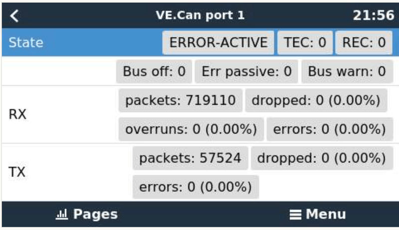

Er is best veel verkeer, zeg je. Dit is een plaatje van mijn prima werkende can-verbinding met de JK-BMS. Zijn er opmerkelijke verschillen met jouw situatie?
Afbeeldingslocatie: https://tweakers.net/i/siWIZCDqsL-RAiusIJORmOQSdW0=/800x/filters:strip_exif()/f/image/dmBuAgwAwckGeL7tjfWABL9I.png?f=fotoalbum_large
Je zou de BMS in de Device List op je inverter terug moeten vinden. Ik weet zo even niet onder welke naam (ik heb de naam veranderd).

Ja dit komt aardig overeen met de die van mij. Ik heb geen drops of errors. Ik weet niet waarom ik bepaalde settings niet kan aanpassen. zoals bv de SVS, als ik die aan kan zetten ik ook verloste van de 0.85V verschil tussen de Multiplus en JK BMS pack verschil. Het het idee dat daardoor het doorladen voor de topbalans nu niet niet lukt.
Zo ziet het erbij mij uit, Can Bus geen foto van gedaan want dat is echt zo ongeveer zelfde als die van jou
Afbeeldingslocatie: https://tweakers.net/i/mQ3YtWG_5fmvg9943E44Kojn94Y=/fit-in/4000x4000/filters:no_upscale():strip_exif()/f/image/KIugxQnyr4b0yttxEaizV0hm.png?f=user_large
Ik denk dat een deel van mijn probleem hierin zit:
Afbeeldingslocatie: https://tweakers.net/i/ABLd2FmoiM2LmujgXDcwiRdGOWc=/fit-in/4000x4000/filters:no_upscale():strip_exif()/f/image/tfh8D9cQ0EkxsVM1Qr316CSR.png?f=user_large
Heb jij toevallig ook de JK BMS JK_PB2A16S20P?

@Oner001
Uit het Victron manual:
Houd er rekening mee dat SVS voor bepaalde accu's geforceerd uitgeschakeld is. Raadpleeg de compatibiliteitpagina voor de accu.
Opmerking: STS is geforceerd uitgeschakeld voor de Lynx Smart BMS, Lynx Smart BMS NG en sommige beheerde accu's. Raadpleeg de accu compatibiliteit pagina voor details

Ik weet niet wat er gebeurt is maar SVS is beschikbaar gekomen en de Multiplus neemt nu de voltage van de pack over van de JK BMS. Daar ben ik iig blij mee :-)
Nu eerst slapen.

De communicatie loopt dus prima. Da's goed om te weten.
Ja, ik heb driemaal V15 JK_PB2A16S20P.

Afgelopen week heb ik mijn 3 fase Victron Multi RS Solar aangesloten, dat was echt een hele leuke klus
Op de AC OUT 1 heb ik mijn gehele huis en mijn Solaredge SE7K aangesloten, op de victron zelf heb ik geen zonnepanelen rechtstreeks aangesloten.
Ik gebruik geen ‘relais’ voor de Solaredge om te bepalen of de netspanning aanwezig is
De Solaredge en de Cerbo hebben beide een vast IP nummer vanuit de router
Ik probeer de Solaredge toe te voegen aan de Cerbo, zodat die de dynamische vermogensbegrenzing kan gaan toepassen, iets wat we na 1-1-2027 zeker nodig gaan hebben. De modbus TCP server op de Cerbo is ingeschakeld.
Toevoegen van de Solaredge kan volgens mij op twee manieren, namelijk via integraties en dan;
1) Naar ‘PV omvormers’ en vervolgens naar PV omvormers laten zoeken, hierna verschijnt het IP nummer van de Solaredge onder gedetecteerde IP-adressen en kan ik onder omvormers de PV de Solaredge selecteren en de optie ‘weergeven’ aanzetten om vervolgens de ‘Dynamische vermogensbegrenzing’ aan te zetten
2) Naar ‘ Modbus apparaten’ en vervolgens naar apparaten te laten zoeken
De tweede optie doet helemaal niets, de Cerbo vindt geen Modbus apparaten
Bij de eerste optie vindt de Cerbo het IP-nummer van de Solaredge, en kan ik de optie ‘weergeven’ aanzetten en vervolgens ‘dynamische vermogensbegrenzing’ inschakelen.
Afbeeldingslocatie: https://tweakers.net/i/9PzgqfLmNj0OiNkgQFWzkBPUy-Y=/800x/filters:strip_exif()/f/image/93SOXOrmDyVHjm2YHX7hX9jU.png?f=fotoalbum_large
Vervolgens wordt de PV opbrengst in het dashboard weergegeven, maar dit is geen stabiele verbinding, hij valt meerdere malen per uur uit, en soms is de verbinding en daarmee ook de opbrengst van de Solaredge overdag meerdere uren niet zichtbaar in het dashboard.
Een alternatief is misschien de verbinding via modbus voor elkaar te krijgen, maar dat is mij tot op heden niet gelukt, hieronder staan de instellingen zoals ik ze nu in de Solaredge heb staan. Daarnaast weet ik ook nog niet of dynamische vermogensbegrenzing werkt met een modbus koppeling.
Afbeeldingslocatie: https://tweakers.net/i/YHi4UjJDPsIsoULGtzthRXtumKA=/x800/filters:strip_icc():strip_exif()/f/image/h6mOa5HpsQI5ojXSS6nVlQt1.jpg?f=fotoalbum_large
Afbeeldingslocatie: https://tweakers.net/i/g15TEu8yqAow0iREFSfvDADSbcU=/x800/filters:strip_icc():strip_exif()/f/image/0TsxErPAsDWAdDbz8HO0yp6I.jpg?f=fotoalbum_large
Afbeeldingslocatie: https://tweakers.net/i/pHbYX_ydzCX0WEqBHlE7eA7UREc=/x800/filters:strip_icc():strip_exif()/f/image/76gwmJn7avmo5Xuj4ALjcqGZ.jpg?f=fotoalbum_large
Ik hoop dat er iemand is die weet wat ik moet aanpassen om bovenstaand werkend te krijgen

@pvg was hier ook mee bezig en kreeg betere resultaten als je de automatische scanning op modbus en pv uitzet. Dat heeft bij mij ook geholpen.
Een ander advies was om een separate ET340 stroom meter tussen de solaredge te zetten zodat die precies het gebruik kan zien. Ik krijg als het goed is vandaag de spullen binnen en ga dat proberen.
Ik heb zelf ook de automatische scanning uitgezet en ik zie dat de solaredge minder vaak wegvalt in het dashboard, maar het gebeurt nog steeds. Ik heb ook de modbus server op de Cerbo uitgezet, dat leek (zonder harde meet-data) ook iets te helpen.
Overigens heb ik mijn SE8K vervangen door een nieuwe SE10K. Op dit moment zijn die hier en daar voor 255 euro te koop, en dat is denk ik een voordelige manier om de garantie weer een paar jaar uit te breiden (en ik heb de oude SE8K nog als backup)

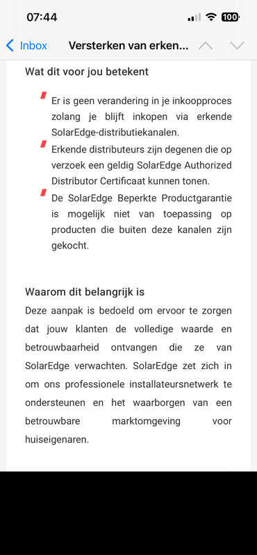

@Beer070
Even alleen over verlenging van garantie, ik ontving onlangs (meen vorige week) een mail van SE over herijking van hun distributie kanalen/ distributeurs en beperkingen over SE apparatuur die niet via de officiële distributie kanalen wordt aangeboden/ aangekocht.
Afbeeldingslocatie: https://tweakers.net/i/7YepOBoQV_U9-AvoAckjdiVuZZ8=/x800/filters:strip_exif()/f/image/48hOz94osIhYqLtnYVBvvjx4.png?f=fotoalbum_large
Afbeeldingslocatie: https://tweakers.net/i/l7eYm24Lf1HxJ-cTGqDuNeEcUlI=/x800/filters:strip_exif()/f/image/kkzBWu3R8122peNpxySGbMog.png?f=fotoalbum_large
Wellicht even goed om de verkoper van jouw nieuwe omvormer hier even een mail te sturen of de garantie gegarandeerd is.
Als dat zo is, is dit wel een top idee en ben ook ik zeer nieuwsgierig waar jij deze deal gevonden hebt.

cyclone schreef op vrijdag 25 juli 2025 @ 07:40:
@Beer070
Ik had toevallig garantie nodig (omdat ik zelf de 1e fase niet goed had aangesloten en die maakte brak contact), en die heb ik gewoon van SolarEdge gekregen via deze partij. Voor mij was een andere reden dat ik wat extra optimizers nodig had voor grotere panelen (S500 in combinatie met P370), en die werden op dat moment in de firmware van mijn oude omvormer niet ondersteund.
Dus ik kan bevestigen dat de garantie en ondersteuning geleverd wordt, in ieder geval vorige week nog.
Ik heb deze nu bij Voltshop gekocht, maar het kennis niveau en contact mogelijkheden zijn daar kwalitatief uitermate teleurstellend, dus als je een vergelijkbare aanbieding bij een betrouwbare partij vindt voor een paar tientjes meer dan kan dat frustratie voorkomen.
Op zich snap ik dat ze de oude SetApp omvormers aan de straatstenen niet meer kwijtraken. Je hebt er nog steeds 16+ optimizers voor nodig, en als je die nieuw moet kopen ben je minstens 500 euro extra kwijt. Verder geen support voor accu’s en off-grid. Als ik niet al SE optimizers zou hebben zou ik ook mijn twijfels hebben.

Ik heb twee meters (beide Victron VM3P75) in mijn installatie zitten, een meet de AC-in (dus de netaansluiting), de ander de Solaredge (waar jij dus je ET340 wilt plaatsen).
De victron meter bij de solaredgehad ik eerst de rol 'PV omvormer toegekend', echter wanneer ik de Solaredge middels integraties -> PV omvormers -> omvormers -> 7EOxxxx -> 'weergeven' aanzet, dan telt de cerbo de PV opbrengst dubbel in het dashboard (hij telt de data van de VM3P75 en de Solaredge bij elkaar op). ik kan de PV opbrengst uit de Solaredge niet uitzetten, want als ik dat doe dan kan ik ook de 'dynamische vermogensbegrenzing' niet meer inschakelen. Dit is wel jammer, aangezien de VM3P75 meter veel sneller meet en altijd aawezig is.
Om het probleem van het dubbel tellen van de PV opbrengst op te lossen heb ik de VM3P75 welke bij de Solaredge zit de rol 'AC belasting' gegeven waardoor hij eigenlijk geen functie meer heeft.
Het lijkt er dus op dat je moet kiezen, of je gebruikt de Solaredge als meter, en kunt dan ' Dynamische vermogensbegrenzing' Inschakelen of je gebruikt een andere energiemeter om de PV opbrengst te meten, beide geeft een dubbeling in dashboard.

Dynamische vermogensbegrenzing werkt volgens mij via frequency-shift. De frequency op AC-OUT wordt dynamisch verhoogd waardoor de SolarEdge weet dat ie moet afschakelen. Voor zover ik weet werkt dat niet via Modbus, maar ik ben hier zeker niet de expert in. Ik weet wel zeker dat wanneer ik het grid eruit trek, dat de Multi-RS in mijn situatie gelijk een frequency shift doet en de SolarEdge binnen een seconde (niet met klok gemeten) uitgeschakeld is doordat de frequency op 53 hertz staat. Dit geeft ie dan ook aan op de SolarEdge Go app -> remote access.
Overigens heb ik deze setting wel apart moeten instellen op de SolarEdge met de f(P) functie, waarbij 50.2 hertz 100% power is, en 51.2 hertz 0% power.
Frequency-shift werkt volgens mij alleen in off-grid situaties, dynamische vermogensbegrenzing is sinds een paar weken actief (sinds Venus OS 3.60), en moet ervoor zorgen dat de Solaredge minder vermogen afgeeft in on-grid situaties, waarbij de accu vol is en de elektriciteitsprijs negatief is, en je dus niet wilt terugleveren.
In de Solaredge heb ik de de f(P) ook moeten aanpassen, de 51,2Hz staat daar inderdaad te hoog, ik dacht 20%, deze moet naar 0% bij 51,2Hz.
Wat mij echter nog wel opvalt: als de Solaredge overdag PV-opbrengst heeft en het huis nagenoeg geen belasting en de accu nog niet vol zit (<= 90%) en ik de hoofdschakelaar omzet (dus off-grid ga) de hele victron installatie (alle 3 de omvormers) in een beveiliging gaat gedurende ca. 30 seconden en daarna weer opstart, de Solaredge gaat vervolgens na een paar minuten ook weer gaat leveren, wat ik dan ook verwacht na het opnieuw opstarten van de omvormers en reageert dan ook op de frequency-shift als de accu langzaam aan vol komt.
Ten tijde van het omzetten van de hoofdschakelaar zie ik in de ‘Alarm logs’ een melding namelijk: ‘High AC output voltage alarm: Alarm’ en deze is dan altijd op Fase L1.
Als ik de hoofdschakelaar omzet als er geen PV opbrengst, zoals in de avond/nacht, gaat de victron installatie niet in deze beveiliging modus en draait hij vlekkeloos door in off-grid, zelfs de lampen knipperen niet eens
Ik weet niet of anderen dit ook herkennen met een losse omvormer op de AC OUT-1 uitgang, of nog beter, hier een oplossing voor hebben.

@Dutchguy_ @Beer070 In de nieuwste veries van VenusOS voor de Cerbo is er een verbeterde Sunspec implemenatie aanwezig. Deze werkt met meer merken/types samen dan (voorheen) alleen Fronius. Het zou me niet verbazen als dat ook voor SolarEdge geldt. Dat zou betekenen dat de omvormer(s) niet meer door frequency-shift geregeld worden maar via het SunSpec protocol.
Dat is interessant nieuws. Weet je ook of dit geldt voor SMA?

Jazeker, SMA zit er ook bij bekijk maar eens deze video, daar wordt wat uitleg in gegeven
YouTube: Nieuws van Victron Energy
