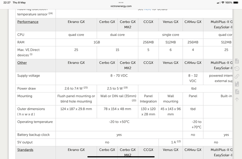

Rimco schreef op dinsdag 6 mei 2025 @ 22:20:
Lijkt er op dat de Cerbo GX nog een 32 bit processor (en OS) heeft. Wilde net OR-tools installeren, om er achter te komen dat deze HW dat dus niet kan draaien |:(
Het lijkt op basis van CPU info echt de ARMv7 chip te zijn die het niet ondersteunt, dus heb ook weinig hoop op een simpele SW update :-(
@HermanGast Heeft de Ekrano wel 64-bit support voor zover jij kan zien?
Nog niet naar gekeken.
Weinig over te vinden, wel dit vergelijk:

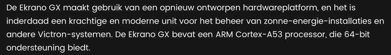

@HermanGast Ik had later ook ergens een document gevonden waar een chipset genoemd werd met 64 bit ondersteuning. Echter kan het nog steeds een 32 bit versie van Venus OS zijn. Als je via SSH een keer
getconf LONG_BIT
zou kunnen doen hebben we zekerheid :) Daar komt simpelweg 32 of 64 uit ;)

ChatGPT produceert dit:
Afbeeldingslocatie: https://tweakers.net/i/DcBPS2R_6w2aGsQIdaAl8agDXC4=/800x/filters:strip_icc():strip_exif()/f/image/EuczQqzCkjj344SBS1y7AD6h.jpg?f=fotoalbum_large

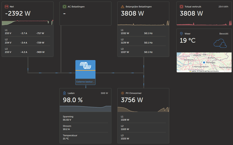

revolution-nl schreef op donderdag 8 mei 2025 @ 13:10:
Cool! Dan heb ik weer een mooie optimalisatie te pakken, en wat te doen :P.
Ik neem aan dat er best-practice is om nog een aparte 16a automaat tussen de PV omvormer en de AC-OUT te plaatsen?
Ik heb de boel PV omvormer op de AC-OUT gezet en dat werkt als een speer! _/-\o_
ACin wordt keurig afgeregeld op 16 a en de PV omvormer blijft keurig in bedrijf bij een stroomstoring, later op de dag even checken of de frequentie shifting ook werkt.
Het enige wat ik had verwacht was dat ik de teruglevering op de critical load in het dashboard ook netjes in het dashboard zou zien. In VRM zie ik bij de MultiPlus op de AC-OUT wel keurig de teruglevering, die zou ik ook graag op het dashboard willen zien.
Die blijft alleen op nul staan. Is dit normaal gedrag ?
/edit: frequentie shifting werkt ook, de omvormer stop er keurig mee, wel een high voltage alarm in de Victorn
[ Voor 14% gewijzigd door revolution-nl op 10-05-2025 15:59 ]

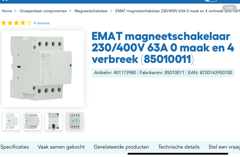

De meeste PV omvormers kun je gewoon spanningsloos maken met een magneetschakelaar. Dan stopt je PV productie abrupt. Zoals vandaag met energieprijs van -0,27 de accu laden en straks met +0,29 terugpompen het net op. Makkelijker dan interfacing tussen Victron en omvormers, versiebeheer, gedoe met frequenties etc. Scheelt een boel uitzoekwerk.
Zoiets gebruik ik met een Shelly2, maar kan ook op slim stopcontact oid:

Nee, dat is dus slecht. Dan schakel je onder volle belasting. Het is juist beter om hem terug te regelen.
De Enphase micro’s kunnen dat wel hebben. Als de stroom uitvalt gebeurt hetzelfde.

HermanGast schreef op zondag 11 mei 2025 @ 14:06:
Stroom die uitvalt is wat anders dan regelen door afschakelen.
Tuurlijk, alles kan. Maar ergens rücksichtslos de stroom vanaf knallen is iig niet bevorderlijk voor de levensduur. Zowel niet van het apparaat wat je afschakelen als van de relais waarmee je dat doet.

V_ger schreef op zondag 11 mei 2025 @ 14:12:
Relais kan 63A schakelen, dat loopt wel los. Is er voor gemaakt. Daarnaast heb ik alles op AC-in en kan de frequentie niet regelen. Dat zou ook meer gedoe zijn met de 1 op 1 voorwaarden.
Met die paar keer per maand dat de stroom negatief is valt het aantal aan- en afschakelingen reuze mee.

@HermanGast
Schakelen bij volle belasting / productie, dat is echt NOT DONE.
Het vervolgens nuanceren dat het maar een paar keer per maand is en het dus wel mee valt mag jij vinden maar kun je het ook beargumenteren ?
Schakelen bij vollast (belasting of productie is om het even) resulteert in plasma / vlambogen en allerlei ander vuurwerk wat de levensduur van je omvormer(s) niet ten goede komt.

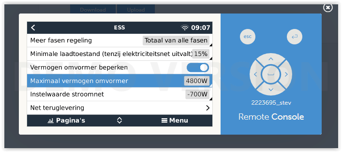

De Cerbo Node-Red kan de SMA ook afregelen, Tripower X laat zich heel fijn op de Watts afregelen.
Viel idd op dat de forecast het niet zo aardig vindt.
De beta 3.60~72 kan ook ingesteld worden dat deze de PV omvormer afregelt op een ingestelde feed-in waarde, of dit nu voor de SolarEdge ook werkt in die beta?
Settings -> System Setup -> ESS -> Grid feed-in (of deze via Node-Red bereikbaar is heb ik niet bekeken)
Vermoedelijk zal deze instelling ook invloed hebben op de forecast.
Vandaag is dan echt zo'n dag idd dat terugregelen wel erg gewenst is.

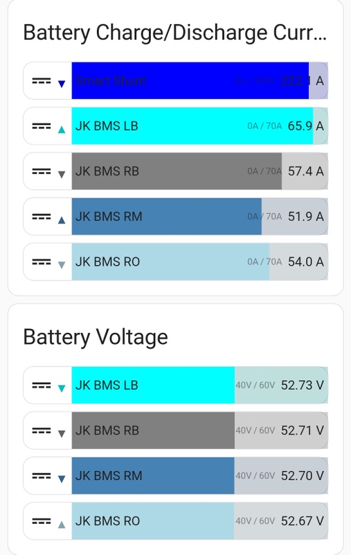

@Willie Wortel SmartShunt en Seplos BMS zijn het toch opvallend vaak met elkaar eens hier:
Afbeeldingslocatie: https://tweakers.net/i/egHS4Z7AnrYtHfs2WLmbGNllOuY=/800x/filters:strip_exif()/f/image/phpmtkF5GiI2Fpy4958FX3ri.png?f=fotoalbum_large
De SmartShunt is alsnog wel fijn om te hebben, maar zonder zou ook wel gewerkt hebben.

Elke SOC meting is een calculatie van optellen en aftrekken wat er in en uit de accu gaat. Eigenlijk maakt het niet uit of de ene shunt andere amperes of voltages meet dan de andere. Bij 100% vol kalibreert hij die 100% want hoger kan hij niet en dan begint het optellen en aftrekken weer vers.
Zelfontlading en andere verliezen in de accu kan een shunt niet meten dus daar komt al een deel van je driften vandaan zonder dat je daar iets aan kan doen met betere kwaliteit shunts oid. Neem er gewoon 1 als waar (liefst Victron) en laad geregeld naar 100%

JK BMS is een goed voorbeeld die inderdaad wat minder nauwkeurig is. Moet zeggen dat dit wel al beter is in de meer recentere.
Ik heb ook Victron Smart Shunt geinstalleerd, handiger bij meerdere accu banken :).

Ik vind dit heel moeilijk, bij mij lijkt net de Shunt vaker mis te zitten dan het BMS.

Ik heb 4 parallelle batterijen van circa 300Ah elk. De cellen komen van 2 leveranciers in 3 batches.
Nu valt me op dat de nieuwste (MB31, LinksBoven) eigenlijk altijd het meeste vermogen pakt. Zowel bij laden als ontladen. Die is dus ook als 1e vol.
De bank rechtsonder (RO) is de "slechtste" in ieder geval is die als laatste vol. Wellicht omdat de temperatuur iets lager is omdat het de onderste is. Scheelt toch al snel 1-2 graden.
Mijn CVL staat momenteel op 55.5. Mijn CCL is dynamisch en wordt door de serial-battery driver geregeld. Op bais van het maximale cell voltage wordt een maximale CCL doorgegeven. Dat wordt vervolgens door een aggregator vermenigvuldigdigd met 4, want 4 banken.
Maar nu valt me op dat de RO bank nog niet vol is terwijl de anderen dat wel zijn. En deze pakt dus ook de bulk van het vermogen.
Die situatie duurt niet heel lang, uiteindelijk normaliseer het weer. Maar hoe gaan jullie daar mee om?
Alle kabels zijn volgens mij ongeveer even lang.
Afbeeldingslocatie: https://tweakers.net/i/6Rh5mCRCBByysrJfSuTmDIQMNIc=/800x/filters:strip_exif()/f/image/nooBZuUCfxbG4gAUl582OTvu.png?f=fotoalbum_large
Edit: Inmiddels is ie weer bijgetrokken en geven de BMSen allemaal circa 55.6V aan. dV is nu 14mV op de slechts bank. Gewoon gevalletje andere batch, iets hogere weerstand en dus dit gedrag?
[ Voor 8% gewijzigd door V_ger op 15-05-2025 16:46 ]
ZP, Gasloos sinds 2017, Nibe F1155, 12.4kWp 30° O/W + 4.4kWp 0°, 3x Victron MP2-5000 + 60 kWh
V_ger schreef op donderdag 15 mei 2025 @ 16:39:
Een optie is de aansluitvolgorde van de kabels.
Zo moet het:
Plus: 1 - 2 - 3 - 4
Min: 4 - 3 - 2 - 1
Een mens leert van zijn fouten. Ik heb in mijn leven heel veel geleerd.
  • V_ger
  • Laatst online: 13:10
MJ de Bruijn schreef op donderdag 15 mei 2025 @ 16:47:
Zo moet het:
Plus: 1 - 2 - 3 - 4
Min: 4 - 3 - 2 - 1
Hmm, de bank die als eerste vol is zit op de 4e positie op mijn lynx busbar. Dus het verste van de MPs vandaan.
Ik zou wel die minder presteren bank naar voren kunnen halen. Maar die 10cm op de lynx busbar zou niet zo veel uit moeten maken in totale weerstand toch? Die is 8x40mm of iets in die buurt.
  • V_ger
Bij nader inzien denk ik dat dit gewoon echt een matige grade B batch was. Ik heb er al eerder iets over geschreven. Zijn nu iets van 2 jaar in gebruik en volgens de BMS nu ruim 400 cycles, maar ze zijn echt voelbaar opgezwollen. Iig veel meer dan alle andere cellen.
Capaciteit lijkt wel OK, maar dat is wat lastig vast te stellen. Ik zie alleen maar dat de totale capaciteit van mijn systeem meer is dan de stickerwaarde. dV is ook minder dan 10 mV. Bij normaal gebruik uiteraard iets meer. Dan iets van 20-40 mV. Nogsteeds niet heel spannend.
Temperatuur bij laden/ontladen is in lijn met de andere banken.
Zou ik deze cellen extra in de gaten moeten houden? Zo ja hoe?
Edit: Nu ontladen begonnen. Set point is circa 220A. De nieuwe MB31s (linksboven) doen wat meer. De rest is wel redelijk normaal.
Afbeeldingslocatie: https://tweakers.net/i/kVYK63G_tn0x260VJsKBlksZBAE=/x800/filters:strip_icc():strip_exif()/f/image/54OkrfEkW1wyIfFtb55vpoWA.jpg?f=fotoalbum_large
[ Voor 30% gewijzigd door V_ger op 15-05-2025 20:10 ]

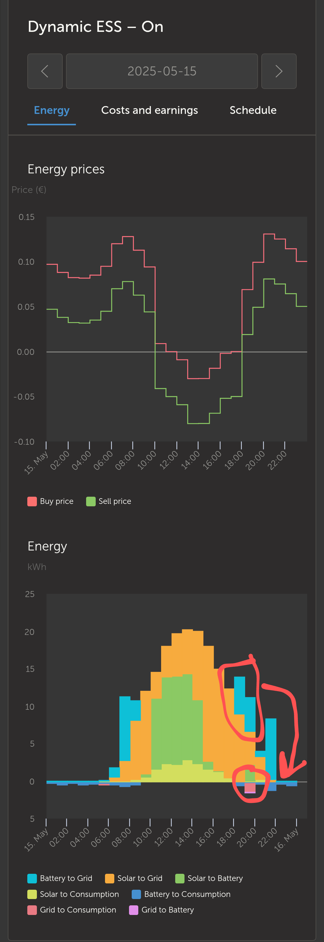

Ik zie al een paar weken het volgende gebeuren:
DESS begint te vroeg met verkopen en na enige tijd bedenkt het zich en gaat weer wat inkopen. Bij een vriend gebeurt dit ook, al is het iets subtieler. Zijn er meer tweakers die dit zien gebeuren?
Afbeeldingslocatie: https://tweakers.net/i/UWipJ0g6Xp95tGq0-XkvLqGRjEc=/fit-in/4000x4000/filters:no_upscale():strip_exif()/f/image/8HIS4PBlFCuJrUkc4eIHSuPc.png?f=user_large

hood schreef op zondag 18 mei 2025 @ 21:42:
Ik heb wel eens dit soort gedrag gezien als de ingestelde vermogens in DESS niet helemaal kloppen. Dan haalt die het doel niet en komt er een nieuwe planning. Je kunt in VRM bij Advanced de DESS Target SOC eens bekijken.
Check mijn thuisbatterijsimulator en EPEX forecast
  • hood
  • Laatst online: 12:03
Ah bedankt. Dan ga ik daar even mee spelen. Al snap ik niet helemaal waarom hij eerder dan gepland gaat verkopen. Het verklaart inderdaad wel waarom hij aan het einde van het uur nog even gaat inkopen. Al zou ik dat effect na elk verkoop uur wel verwachten...
Never fall in love with your own design!
Ik ken het algoritme van DESS niet. In de tijd dat ik het heb gebruikt denk ik het volgende gedrag gezien te hebben...
DESS plant een aantal uren vooruit, soms iets van vier uur, soms meer. Ook als de situatie tussentijds verandert (SoC, zon, gebruik) wordt het plan uitgevoerd.
Als er na enkele uren een nieuw plan wordt gemaakt op basis van meer actuele gegevens kan er schijnbare strijdigheid met het eerdere plan optreden.
Mensen zien dat (achteraf). DESS kijkt niet om maar gaat verder op basis van de nieuwe situatie.
Disclaimer: dit is een persoonlijke interpretatie zonder kennis van de werkelijkheid.

hood schreef op zondag 18 mei 2025 @ 22:11:
Ik snap inderdaad ook niet helemaal waarom die niet op het maximum verkoopt, maar juist de uren daaromheen… maar kijk eens naar de Target SOC, dat heeft mij veel geleerd.

Beste techneuten,
Ik heb een vraag over het VRM overzicht, ik begrijp niet goed waarom het totaal-verbruik niet het zelfde als de kritische belasting, PV is aangesloten op Multiplus output1, output twee geen aansluiting, net en PV wordt gemeten met 2x vm-3p75ct.
Afbeeldingslocatie: https://tweakers.net/i/GGmkH1z9k_WeXo-S9me-JWLDwas=/800x/filters:strip_exif()/f/image/tt1D0i0XBEMhDmd5ZhMqlKaY.png?f=fotoalbum_large
schema van de installatie:Afbeeldingslocatie: https://tweakers.net/i/-lncNw-f5lGOGXQ6Int8DTEluDI=/800x/filters:strip_exif()/f/image/gm3wVTtyEAUX3NDKxn7styvV.png?f=fotoalbum_large
Alvast bedankt voor de hulp!
Alexander

ADE1970 schreef op maandag 19 mei 2025 @ 16:49:
Beste techneuten,
schema van de installatie:[Afbeelding]
Alexander
Dubbelcheck of de aansluiting van je meters klopt. Dus alle ct klemmen op de juiste fase en in de goede richting EN de voeding van de meting op de juiste fase.
Want duidelijk is te zien dat daar mogelijk iets niet goed gaat.
Voorbeeld, je meet op fase 1 591W PV, Daarvan verbruik je 470W. Dan hou je 121 watt teruglevering over. Maar je meet 460W teruglevering.
Fase 2 275W PV, je verbruikt 87W, 200W teruglevering maar je meet 157W (zou nog kunnen)
Fase 3 442W PV, verbruik 0, 442W teruglevering over, maar je meet 68W.
Verder, heb je de PV ook op de cerbo ingesteld op ACout? En op meerfase?
[ Voor 14% gewijzigd door sparkly op 19-05-2025 17:59 ]

sparkly schreef op maandag 19 mei 2025 @ 17:48:
Bedankt voor de hulp sparkly!
Ik heb de energiemeters (CT's en spanning) gecontroleerd, deze zitten zoals het zou moeten. Ik heb nog wat geëxperimenteerd, als ik de Cerbo net meeting op omvormer/lader zet krijg ik het onderstaande te zien in de VRM, totaal verbuik is dan verdwenen in het dashboard?:
Afbeeldingslocatie: https://tweakers.net/i/uCVtJDRANAWI7AmxsjFS8nm20gU=/800x/filters:strip_exif()/f/image/Zcn3YmLs1q6wQbwF1ED7K535.png?f=fotoalbum_large.
ook nog eens gekeken als ik de multiplussen bypass, dus de in en uitgang uitgezet via werkschakelaars, PV uit, en de omschakelaar naar het net zie ik het volgende (net meeting staat hier nog op externe meter):
Afbeeldingslocatie: https://tweakers.net/i/-ndl7Do0nCu96rynTF_hEnFCxZM=/800x/filters:strip_exif()/f/image/9h8IYC9b0SJQZY7R64bFsVgg.png?f=fotoalbum_large
en nog eens een plaatje met de werkschakelaars ingeschakeld voor de multiplussen maar de omschakelaar op net, de uigang van de multiplussen hebben hier dus geen AC load: Afbeeldingslocatie: https://tweakers.net/i/xiMi1ZvrhA9wPKsMZzHuEoyYgmg=/800x/filters:strip_exif()/f/image/R4vwn50tAN2zVazBeSzaZaV3.png?f=fotoalbum_large
ik zie waarschijnlijk iets over het hoofd :)
als er ideeën zijn hoor ik het graag!

ADE1970 schreef op dinsdag 20 mei 2025 @ 12:49:
[Afbeelding].
en nog eens een plaatje met de werkschakelaars ingeschakeld voor de multiplussen maar de omschakelaar op net, de uigang van de multiplussen hebben hier dus geen AC load: [Afbeelding]
Kan wel eens bij je meekijken, in VRM kun je een account creëren met alleen-lezen rechten bijv. Stuur maar PB indien gewenst.
In je eerste foto kloppen de energiestromen wel lijkt het, waar zitten je verbruikers op aangesloten? Acuit1 of 2?
Edit: nevermind, zie het al.
Onderbuikgevoel zegt dat er ergens iets anders zit aangesloten dan op je tekening staat.
[ Voor 10% gewijzigd door sparkly op 20-05-2025 16:01 ]

sparkly schreef op dinsdag 20 mei 2025 @ 15:54:
Je hebt helemaal gelijk sparkly, ik was vanmiddag in eens getriggerd dat ik bij de installatie een alarm had over verkeerde fase rotatie van de multi's, toen l1 met l3 gewisseld op de ingang en uitgang van de multi's :? , nu lijkt het totaal verbruik redelijk te kloppen toch?:
Afbeeldingslocatie: https://tweakers.net/i/n3Jc-VxbZZTSELVEDWmGxhxQP20=/800x/filters:strip_exif()/f/image/L0NvMBWWEgdY8LDNXLhNzypr.png?f=fotoalbum_large
Alexander

ADE1970 schreef op dinsdag 20 mei 2025 @ 16:28:
Alexander
Lijkt wel te kloppen zo ja. Zou zelf wel alles dubbelchecken nu, of je Multi die als L1 geconfigureerd is ook daadwerkelijk op L1 zit etc. Maar lijkt er iig op dat je de oorzaak gevonden hebt.

Ik heb Dynamic ESS nu een weekje draaien icm Zyc Energy Simpo 5000 batterijen. Het valt op dat in de planning van de ess de batterij nog steeds dagelijks naar 100% stuurt (en in de praktijk ook naar 100% laadt). Ik zou liever een conservatiever maximum van 90% of 95% willen instellen waarmee hij plant (met periodiek balanceren zoals je dat nu al instellen).
Is dit momenteel een gebrek in ESS of hoe kijken jullie hier tegen aan?

Gecko123 schreef op woensdag 21 mei 2025 @ 22:35:
Je kan toch in je BMS of in DVCC een max voltage instellen wat overeen komt met 95%?
  • V_ger
Met LFP zijn die percentages BS. Stel gewoon de voltages (CVL en eventueel float) juist in. Niet te hoog, maar ook niet te laag dat is allesbehalve handig.
Discharge floor kan je wel makkelijk in je Victron systeem instellen. Dat is dan reserve voor als het grid weg zou vallen.
