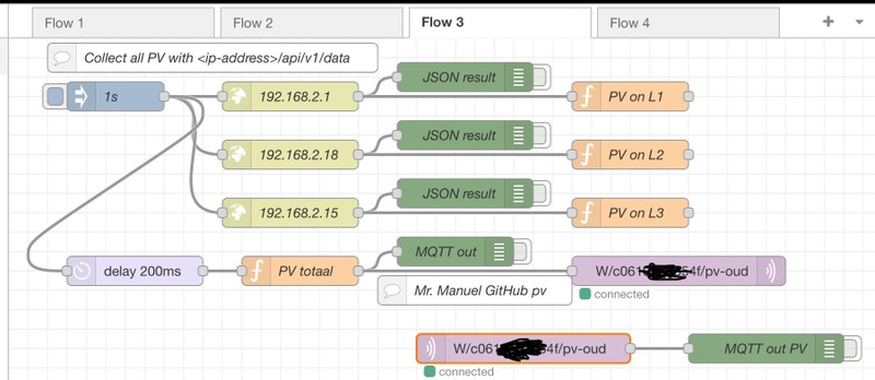

In nodered heb ik een interface van Homewizard naar Victron gemaakt. Ik doe een api call op de kWh meter en maak hier een MQTT bericht van die vervolgens opgepikt wordt door de software van Mr. Manuel die op de GX draait.
Deze flow doet 3 kWh meters op L1, L2 en L3.
Afbeeldingslocatie: https://tweakers.net/i/8ZhKw24KlfHhfQltA5VfgJovjks=/800x/filters:strip_icc():strip_exif()/f/image/E9T2r7jWW11WJTlr2JpCftSj.jpg?f=fotoalbum_large
Flow van eerste functie (PV on L1) zet de waarden in globals.
var payload1=msg.payload.active_power_w * -1;
var payload2=msg.payload.active_current_a;
var payload3=msg.payload.active_voltage_v;
var payload4=msg.payload.total_power_export_kwh;
global.set("pv-l1-power",payload1);
global.set("pv-l1-current",payload2);
global.set("pv-l1-voltage",payload3);
global.set("pv-l1-energy",payload4);
return msg;
En de laatste functie (PV totaal) bouwt de json op voor de mqtt richting Mr. Manuel.

var tmp;
var payload1=global.get("pv-l1-power") + global.get("pv-l2-power") + global.get("pv-l3-power");
var payload2=global.get("pv-l1-voltage");
var payload3=global.get("pv-l1-current") + global.get("pv-l2-current") + global.get("pv-l3-current");
var payload4=global.get("pv-l1-energy") + global.get("pv-l2-energy") + global.get("pv-l3-energy");
global.set("pv-power",payload1);
global.set("pv-voltage",payload2);
global.set("pv-current",payload3);
global.set("pv-energy",payload4);
tmp =  '{';
tmp += '"pv": {';
tmp +=         '"power": '          + global.get("pv-power") + ',';
tmp +=         '"voltage":'         + global.get("pv-voltage") + ',';
tmp +=         '"current": '        + global.get("pv-current") + ',';
tmp +=         '"energy_forward": ' + global.get("pv-energy") +',';
tmp +=         '"L1": {';
tmp +=                  '"power": '          + global.get("pv-l1-power") + ',';
tmp +=                  '"voltage":'         + global.get("pv-l1-voltage") + ',';
tmp +=                  '"current": '        + global.get("pv-l1-current") + ',';
tmp +=                  '"energy_forward": ' + global.get("pv-l1-energy");
tmp +=               '},';
tmp +=         '"L2": {';
tmp +=                  '"power": '          + global.get("pv-l2-power") + ',';
tmp +=                  '"voltage":'         + global.get("pv-l2-voltage") + ',';
tmp +=                  '"current": '        + global.get("pv-l2-current") + ',';
tmp +=                  '"energy_forward": ' + global.get("pv-l2-energy");
tmp +=               '},';
tmp +=         '"L3": {';
tmp +=                  '"power": '          + global.get("pv-l3-power") + ',';
tmp +=                  '"voltage":'         + global.get("pv-l3-voltage") + ',';
tmp +=                  '"current": '        + global.get("pv-l3-current") + ',';
tmp +=                  '"energy_forward": ' + global.get("pv-l3-energy");
tmp +=              ' }';
tmp +=      ' }';
tmp += ' }';
msg.payload = tmp;
return msg;

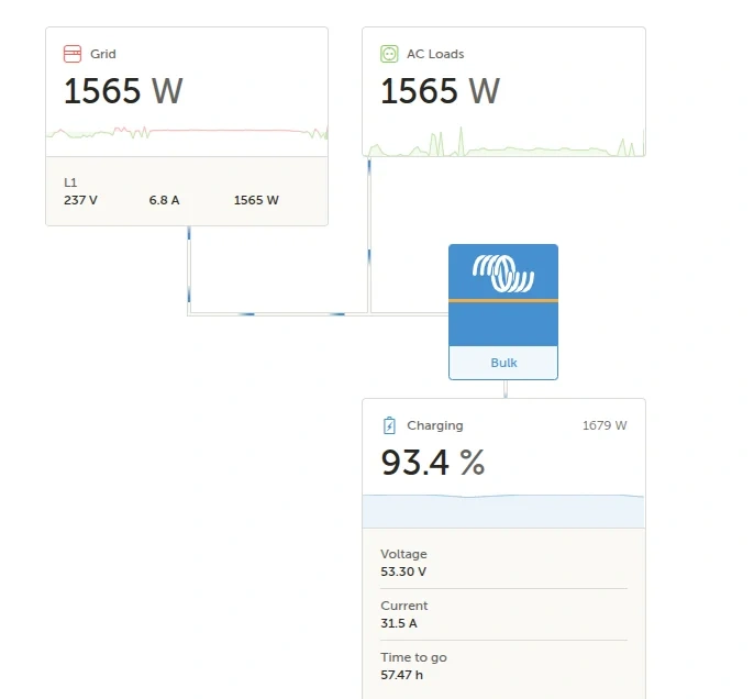

Gek vraagje eigenlijk, moet in de JK BMS de Charge float mode switch nou aan of uit staan?
Ik merk als deze aanstaat dat hij op 99% blijft hangen en niet naar de 100% SOC verandert.
Chatgpt zegt,
Voor LiFePO4-accu’s is het meestal beter om Charge Float Mode uit te zetten. Lithiumaccu's hebben geen float charging nodig en te lang op float spanning blijven kan op termijn schadelijk zijn.

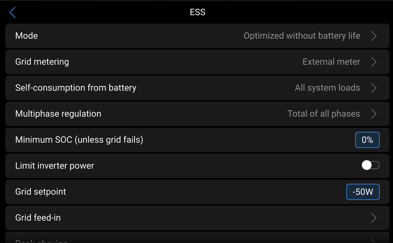

  • Willie Wortel
Ik heb het wel gehad met DESS.
Niet in de vuilnisbak gegooid maar een aardige ADD geschreven met Node Red.
Wat gedaan...
Ik pas de GridSetPoint dynamisch aan met de Uurtarief van Tibber, daar laat ik een factor op los en verzend die met interval naar de GX. Ik heb een slider gemaakt om de factor aan te passen en een aan/uit knop om de routine desgewenst te stoppen. Dit werkt als een tierelier en is het idee in de oude code van mijn Netduino "Moneymaker". Het GridSetPoint zal naar gelang input slider liggen tussen de 0 ~ min 2000
Afbeeldingslocatie: https://tweakers.net/i/iNJgAK2ieNbQEjFQr-hTUrxeCOc=/800x/filters:strip_exif()/f/image/cX6qAt26A1Aj7S5bnSMTOjBN.png?f=fotoalbum_large

let OnOffTibberDynamicEnergie = global.get("TibberDynamicEnergie");
msg.payload = global.get("GridSetPoint");
if (!OnOffTibberDynamicEnergie)
    return msg;
let dt = new Date(msg.payload);
var dataArray = global.get("TibberData");
 for(t=0;t<dataArray.length;t++)
    let TibberData  = dataArray[t];
    let TibberStartAt = TibberData.startsAt
    let TibberDate = new Date(TibberStartAt);
    if((TibberDate.getHours() == dt.getHours())) // && (TibberDate.getMinutes() == dt.getMinutes()) )
        // energie prijs van Tibber excl belasting
        let energy = TibberData.energy;
        //van euro's naar centen
        energy = Math.round(energy * 100);
        let soc = global.get("BatterijSOC")
        let voltage = global.get("BatterijVoltage")
        voltage -= 49;
        let factor = global.get("GridFactor");
        //formule
        let setpoint = ((energy * factor) + voltage) + (soc )
        //afronden
        setpoint = Math.round(setpoint)
        //afronden in tiental
        setpoint = Math.round(setpoint/10)*10
        //setpoint negatief maken
        msg.payload =  setpoint * -1;
        global.set("GridSetPoint", msg.payload);
        global.set("TibberNowEnergie", energy);
       return msg;
return msg;

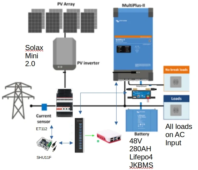

Zit te denken aan een multiplus || 48v 5000VA met een ~15kwh batterij.
Ik heb al een p1 meter -> mqtt welke elke 5 seconde update. Deze info komt al mooi binnen in home assistant.
De multiplus kan ik toch ook via rs485 volledig besturen? Als ik dan zorg dat ik dat ook via mqtt kan doen, dan heb ik verder geen hardware meer nodig lijkt me of zie ik iets over het hoofd?
[ Voor 6% gewijzigd door savale op 10-04-2025 23:35 ]

@savale Klopt alleen wat programmeerwerk op je GX apparaat. Dat kan een cerbo zij of een Multiplus ## GX versie.

Een gx voegt intelligentie en aanstuurbaarheid toe aan je MP. Tuurlijk er zal vast iemand zijn die die code ontmaskerd heeft...
Je kunt ook het venus OS op een raspberry pi zetten. Dan een ve-bus naar usb adapter en je bent klaar. ls je de pi nog hebt liggen ben je voor een paar tientjes klaar en zit je gewoon in het victron ecosysteem met native mqqt.. Ik zou 't wel weten..

Ik zou de VM-3P75CT kopen, die stuurt elke 100ms gegevens waardoor ESS veel beter kan regelen.

Een interval van 5 seconden is te weinig voor ESS. Als je een DSMR 5.0 slimme meter heb dan zou je wel een HomeWizard P1 kunnen overwegen, die update iedere seconde en daar kan ESS prima mee uit de voeten is mijn ervaring.

Hier een EM24 met Cerbo en dit gaat prima. Exact jouw setup.

Hier de smart meter van Elgris in de meterkast erbij gezet ( de wifi uitvoering) tot nu toe zeer tevreden .
Batterij omvormer en cerbo hangen in de schuur . Daar een oude router neergezet en die met een lan kabeltje aan de cerbo gehangen .

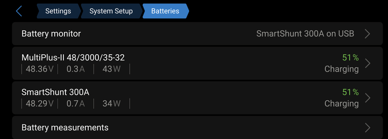

  • HyperBart
  • Laatst online: 22:09
Kleine crosspost uit het DIY Powerwall topic, omdat het hier toch ook wel zeer sterk de aansturing ervan betreft. Ik zou jullie input of rechtzetting heel graag hierop zien.
HyperBart schreef op maandag 21 april 2025 @ 11:09:
Ik heb nu toch al een aantal weken de Victron draaien met de Yixiang doos met JKBMS er in.
Ik heb vrede genomen met het feit dat in de laatste percentages 99 à 100% er altijd wat discharge zal zijn omdat hij dan in het float stuk zit en dan blijkbaar "natuurlijk gezien" wat ontlading veroorzaakt. Ik blijf het een gek iets vinden maar ik zal er vrede mee moeten nemen.
Ter referentie, hieronder mijn configuratie.
Waar ik nu nog wel mee worstel is het volgende. Afgelopen nacht heb ik mijn batterij (terug uit vakantie, wasmachines hebben gedraaid, auto moest wat opladen dus de thuisaccu zat niet helemaal vol) tot 0% gebruikt. Net in de ochtend zat hij op 0% en toen kwam er al weer wat PV bij. Kon niet beter uitkomen.
Op basis van video's, inlezen en documentatie heb ik onthouden dat een BMS niet noodzakelijk de meest nauwkeurige manier is om te bepalen hoeveel energie (SoC) er nog in je batterij zit. Beter is om een nauwkeurig(er) instrument er tussen te plaatsen, zijnde een Shunt, specifiek in mijn geval de Victron Smartshunt.
Nu worstel ik daar wat mee, de shunt geeft namelijk veel sneller aan dat de batterij niets meer overheeft en omgekeerd ook: als er al een tijdje geladen is geweest dan geeft het JKBMS aan dat er 6% bij zit terwijl de Shunt op dat moment nog altijd niks aangeeft. Ik vind dat toch enigszins bijzonder voor een nauwkeurig instrument. De shunt heeft toch langere tijd (uur, anderhalf uur) ettelijke amperes aan minimaal 50V en meer zien passeren. Als de shunt ingesteld is op een bepaald Ah capacity van de batterij moet die toch prima in staat zijn om het virtuele vat percentueel juist voor te stellen?
Ik heb dan zelfs al de shunt ingesteld op wat ik ooit gemeten heb: namelijk dat mijn MB31 cellenv an 314Ah eigenlijk op hun optimum in staat zijn om 324Ah te leveren O+
Ik heb zonet bv. ook nog mijn Peukert en efficiency en sample periodes wat strakker gezet. Toen is blijkbaar automatisch het SoC percentage gereset. Zelfs enkele minuten na het manueel setten van het SoC percentage loopt dit al snel een percentje uit.
Op dit moment heb ik dus net een comfortabeler gevoel door af te gaan op de JKBMS dan op de smartshunt, maar ik ben maar een beginner en kan het toch niet juister hebben dan tal van mensen voor mij die er al veel langer in zitten?

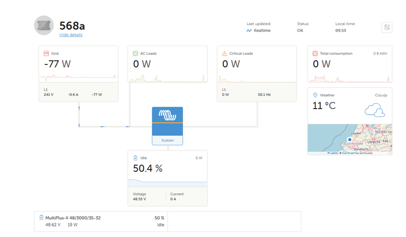

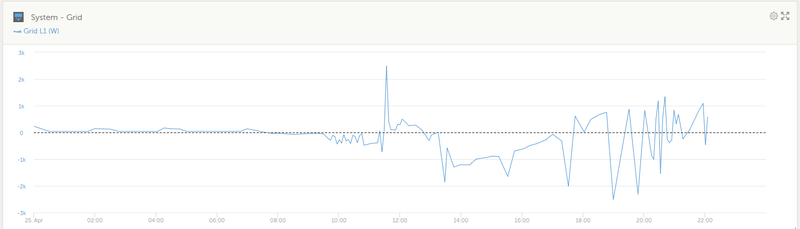

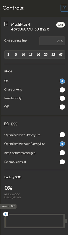

  • startledpancake
  • Laatst online: 13-09 11:14
Ik heb zojuist een Victron grid parallel systeem net gemaakt - MPII, Pi met Venus OS, ET112, een Smartshunt en een 14kwh accu met een JK BMS (GEEN communicatie met Venus OS, bewuste keuze). Alles is op het laatste firmware niveau. PV wordt geleverd door een Solax-omvormer zonder communicatie met de Cerbo (geen frequency shifting. Ik heb geen tweede energiemeter op de PV. Geen DVCC, geen DESS.
Afbeeldingslocatie: https://tweakers.net/i/DXbNlPldqm0zpJZlMaE9vtLtZFA=/fit-in/4920x3264/filters:max_bytes(3145728):no_upscale():strip_exif()/f/image/XW8hstuDGxhw9Mq0sc2joqwN.webp?f=user_large
Alle ESS-instellingen meestaal staan op defaults. Peak shaving - Always, zonder limits.
Afbeeldingslocatie: https://tweakers.net/i/TUlAJ-DezJNL8QwWqGK3ZQ6GWMA=/800x/filters:strip_exif()/f/image/fJsSx4Xa6E0dUlnG6BHqlm7L.png?f=fotoalbum_large
ESS lijkt zich volkomen willekeurig te gedragen en schakelt snel tussen opladen, bulk en ontladen zonder enige intelligentie. Ik kan zien dat mijn boiler aangaat en stroom van het net trekt, maar de ESS begint tegelijkertijd de accu op te laden. Daarna schakelt het snel over op ontladen. Er zijn geen laadschema's geconfigureerd, dus dat kan het niet zijn. De netmeter toont verwachte waarden wanneer de MPII uit staat, dus lijkt correct geconfigureerd te zijn.
Afbeeldingslocatie: https://tweakers.net/i/G4HQaF-3L1srKb2XiwlpEIQX2FQ=/fit-in/4920x3264/filters:max_bytes(3145728):no_upscale():strip_exif()/f/image/bjUiZdFsjJQ0u9KUIu7nNS93.webp?f=user_large
Heeft iemand enig idee wat het probleem kan zijn?
[ Voor 12% gewijzigd door startledpancake op 23-04-2025 10:10 ]
  • revolution-nl
  • Laatst online: 23:21
revolution-nl
B≡ TH≡ CHANG≡
Ik heb helaas geen antwoord op je vraag.
Maar ik ben wel heel benieuwd hoe je die Time to Go weergave erin krijgt. Ik heb mij al suf gezocht maar kan het niet vinden in de remote console
Zit de stroommeter goed om?

startledpancake schreef op woensdag 23 april 2025 @ 10:03:
Grid en AC loads zijn beiden 1565W, dat zal komen omdat PV opbrengst niet bekend is in de Victron en dus is AC loads ook onbekend.
Ondanks dat zou de MP2 je Grid op nul moeten houden.
Hier klopt iets niet, weet je zeker dat je current sensor op de goede plek staat geinstalleerd en correct om?
Heb je nog andere manier (P1 homewizard of dergelijke) om te checken of je Victron de zelfde Grid waarde aangeeft?

  • startledpancake
Bedankt voor jullie snelle reacties.
Zit de stroommeter goed om?/Hier klopt iets niet, weet je zeker dat je current sensor op de goede plek staat geinstalleerd en correct om?
Goede vragen, het is geïnstalleerd door de elektricien. De hoofdfasedraad loopt vanaf de hoofdschakelaar naar de et112 in en uit naar de busbar voor de aardlekschakelaars, de nul loopt vanaf de nul busbar van de aardlekschakelaars voor zover ik kan zie.
Afbeeldingslocatie: https://tweakers.net/i/kSzIbSMuQXElKxrkEO4AxVMUXmc=/x800/filters:strip_icc():strip_exif()/f/image/MNSDXHEFr71mUkhsxnafqe4M.jpg?f=fotoalbum_large
Afbeeldingslocatie: https://tweakers.net/i/x36mVrygdSzyd5uz-XZXWfgRnrY=/800x/filters:strip_icc():strip_exif()/f/image/A14Lt9CgIxOya3AUOpFbjMyW.jpg?f=fotoalbum_large
Helaas niet maar maar als de MPii niet wordt belast, ziet het er correct uit:
Afbeeldingslocatie: https://tweakers.net/i/4mFLZUb5umBpUDIA3Jnusp0g3zE=/800x/filters:strip_exif()/f/image/SAP92Wp0BgPAYdTw0vesFpim.png?f=fotoalbum_large

  • pvg
  • Registratie: Juli 2022
  • Laatst online: 21:45
pvg
Lijkt functioneel correct aangesloten. Kwa veiligheid wel wat op aan te merken: 1) een krimpkous over het aardscherm en ongebruikte aders van de signaalkabel zou niet misstaan. 2) hoort er geen zekering in de nulleiding van de ET112 te zitten? Wat is daar nu de consensus over? (Handleiding zegt: indien lokale wetgeving dit vereist…)

Als ik kijk naar signaal kabel is dit door een prutser aangesloten, zoals gezegd zou isolatie op zijn minst gedaan moeten zijn. En normaal zal er toch echt een zekering in de nul leiding moeten zitten.

startledpancake schreef op donderdag 24 april 2025 @ 09:52:
Zo te zien goed aangesloten (afgezien van hoe het is aangesloten, dat laat ik even buiten beschouwing).
Wellicht nog eens alle instellingen controleren. We zien niet alle instellingen, maakt het wat lastig.
Ik heb dit gedrag weleens gezien toen ik met current-transformers werkte, welke ik aan de multiplus had gekoppeld. Toen ging het onder belasting ook alle kanten op, behalve de juiste.
Het initiele plaatje is nogal wazig, maar waar zit de (signaal-)kabel van de et112 op aangesloten?
En zie je de et112 goed in het overzicht onder settings-> devicelist? Kan je de waardes hiervan eens checken of posten (onder belasting).
Laatste vraag: waarom heb je voor een pi gekozen?

pvg schreef op donderdag 24 april 2025 @ 10:11:
Een zekering is wel nodig, ik weet niet of de wetgeving het hier vereist, maar ook zonder de electrische schema’s te kennen zou ik het wel doen. Het meetgedeelte moet gevoed worden direct achter de hoofdschakelaar van de meterkast… Als de voeding kapot gaat wil je wel dat de zekering snel inspringt. Jammer dat de post weer een pakketje moet versturen, want in een winkel is zoiets niet zo snel te koop.

joezzt schreef op vrijdag 25 april 2025 @ 08:47:
Ik ben geen elektricien maar... de ET112 zit toch achter een zekering? Namelijk de zekering/automaat van de netbeheerder? Als die van de netbeheerder een automaat is die je makkelijk weer in kan schakelen dan lijkt me een zekering overbodig. Als het een smeltzekering is dan lijkt me een zekering op nul wel aan te raden maar meer om praktische redenen.
Of zie ik iets over het hoofd? :?
  • pvg
pvg
Gecko123 schreef op vrijdag 25 april 2025 @ 18:25:
Als er iets misgaat in de ET112, is de kortsluitstroom dan groot genoeg om de 35A hoofdzekering er uit te blazen? Of worden de printspoortjes in de ET112 mooie gloeidraadjes?
NB: Victron schrijft 315mA voor…
  • startledpancake
De rest van de instellingen zijn als volgt, vrij standaard denk ik.
Afbeeldingslocatie: https://tweakers.net/i/RabuQxgRaZT_Zp2q5bJrFUqM2vk=/fit-in/4000x4000/filters:no_upscale():strip_exif()/f/image/XzPVjHNw0JIw4dDaaZlVeHhE.png?f=user_largeAfbeeldingslocatie: https://tweakers.net/i/tvsY6nIy0jZe5Mj1aLAkRClSDvs=/fit-in/4000x4000/filters:no_upscale():strip_exif()/f/image/osYB22ws3em6bdCKMHCdiqaG.png?f=user_largeAfbeeldingslocatie: https://tweakers.net/i/Gc3zCwf65AWEBYVGrv_iPjNOmSs=/fit-in/4000x4000/filters:no_upscale():strip_exif()/f/image/x7zVJME9bweSIwuANMzxQIj0.png?f=user_large
Afbeeldingslocatie: https://tweakers.net/i/FUwnpWcU1t2K8A80X0Pa-FZXpZM=/800x/filters:strip_exif()/f/image/hL2bi4YimVGldX2AUs4ArxHg.png?f=fotoalbum_large
Afbeeldingslocatie: https://tweakers.net/i/JqKPr8gludk8V4hF14jMNL4Ceh4=/800x/filters:strip_exif()/f/image/hrBEmgacZ6QDt3guoZcEIx2i.png?f=fotoalbum_large
Afbeeldingslocatie: https://tweakers.net/i/8Ntxyr4tj7ESgNbst7CqvkKRe0Y=/800x/filters:strip_exif()/f/image/BVWJBBIrbk3kKEs2jTtOam5T.png?f=fotoalbum_large
Afbeeldingslocatie: https://tweakers.net/i/FXjRG-HPnS8tPisWhf5Vciu1W1A=/800x/filters:strip_exif()/f/image/XuNXTpvIRyJGOyfXcXW9vpOg.png?f=fotoalbum_large
Afbeeldingslocatie: https://tweakers.net/i/Jd7MuA7dK9fiZSj4930FvsYiTFU=/800x/filters:strip_exif()/f/image/uHmTgQ1j6qUeS1jGI9SLghHX.png?f=fotoalbum_large
Afbeeldingslocatie: https://tweakers.net/i/-mLCFhqkN8TPXa1oaW1hjo8dnDU=/800x/filters:strip_exif()/f/image/ONVxyeoFwWDDRvgxIA4sqy7c.png?f=fotoalbum_large
Afbeeldingslocatie: https://tweakers.net/i/NCVnV8OWxSILv69EwjLOc4ncJ5Q=/fit-in/4000x4000/filters:no_upscale():strip_exif()/f/image/f3bZrvXcOMPfkWsKmcYvjHyl.png?f=user_large
[ Voor 60% gewijzigd door startledpancake op 25-04-2025 21:38 ]
  • startledpancake
Dit is precies het gedrag en het is alleen onder ontlading. Onder lading (meer vermogen geleverd door de PV dan gebruikt) functioneert hij normaal Er zijn echter geen grote current-transformers, alleen normale huishoudelijke apparaten. Het MPii gedraagt zich ook hetzelfde, ongeacht welke apparaten op dat moment aan staan.
Waroom een pi? Geen groete reden, maar Ik had al een reserve. De pi is verbonden met de ET112 via een SHU11F RS485 naar USB converter. De RS485-communicatie is 100% stabiel.

In het eerste scherm heb je het vinkje aanstaan ' current sensor connected' dit is een current sensor direct aan de multiplus. Die heb je denk ik niet. Dus dat vinkje moet uit
startledpancake schreef op zaterdag 26 april 2025 @ 09:39:
Dit is een defect apparaat dat 12 ampère kan trekken en mijn 50 jaar oude 30a hoofdzekering kan laten springen, wat 6 uur duurt om te vervangen (bedankt Stedin).
Ik probeer om het systeem veiliger te maken, maar ik zie het eerlijk gezegd niet werken. De instelling maakt geen verschil voor het werkelijke probleem.
Well spotted, uitgefinkt. ;) Ik heb er een (het plan is om hem te gebruiken voor het PV-circuit), maar hij is nog niet aangesloten.

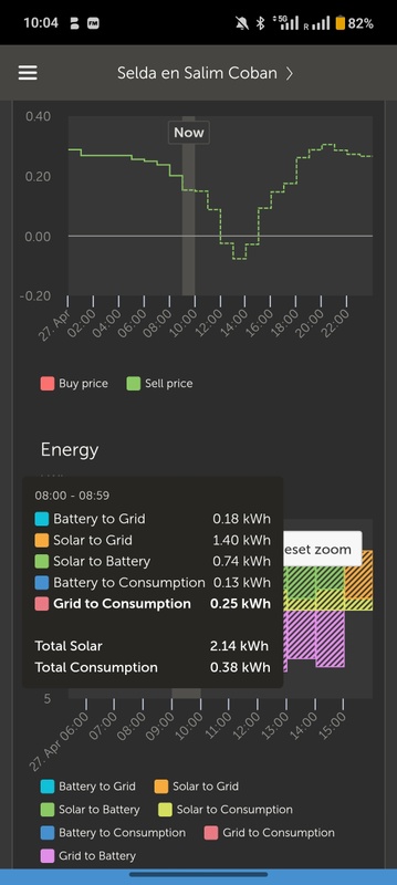

Ik heb vandaag ook gek gedrag ondervonden van DESS. Hier snap ik dan weer niks van. Vandaag met negatieve prijzen werden de accu's volgegooid. Vanavond 1 uurtje ontladen tot 63%. Dan morgen in de vroege ochtend, wanneer de prijzen goedkoper zijn dan nu, een uurtje laden. En dan tijdens ochtendspits weer volle bak laden. Waarom niet de gratis stroom volle bak nu verkopen? 😣
Afbeeldingslocatie: https://tweakers.net/i/iYhGNaMYilga6_6wFr80uG72YhM=/x800/filters:strip_icc():strip_exif()/f/image/kCrw74nfAMgFEvymYWZyNyt2.jpg?f=fotoalbum_large
Afbeeldingslocatie: https://tweakers.net/i/qhnYadjX_nqz13JNN1bw7JrBWLw=/x800/filters:strip_icc():strip_exif()/f/image/rGoNSAgRzPaVHAsVam0rPjfC.jpg?f=fotoalbum_large
  • aschoots
  • Laatst online: 25-10 16:35
Cranx schreef op zondag 27 april 2025 @ 21:11:
Vandaag tussen 12 en 15h laden met bonus (negatieve prijs - zelfs incl belastingen).
Dan vanavond 20 - 21h een stukje verkopen op ruim 30ct/kWh.
Vannacht beetje bijladen.
En dan morgenochtend 6 - 8h weer verder met verkopen voor ruim 30ct/kWh.
Klinkt best logisch.

  • Cranx
  • Laatst online: 21-10 09:49
aschoots schreef op zondag 27 april 2025 @ 21:48:

Cranx schreef op zondag 27 april 2025 @ 22:04:
Ik zou eerder denken vanavond tussen 19 - 22h de hele accu legen (dit systeem duurt het 3 uur van helemaal vol naar 15% min SoC). Dat leek mij logischer 😅
Op mijn systeem met 3x MPII 5000VA en 3x 15kWh Basengreen accu verlies ik bij 11 a 12kW laden en ontladen telkens bijna 1kW (lekker warm die MPII).
De accu's vanavond leeg maken bij 26-28ct/kWh als dat morgenochtend ook kan bij +30ct/kWh is dan toch niet slim? Hij gaat toch morgen overdag - met de lage prijs / evt eigen PV - weer vol laden.

Heeft er iemand een idee waarom bij opwek van PV en tijdelijk een zware verbruiker zoals een oven de Victron besluit om toch niet te dischargen?
Situatie: auto laadt op aan PV stroom (volgt normaal de opwek daar via EVCC), ik schakel de oven in. Verbruik ziet er als volgt uit maar de Victron trapt niet bij en blijft bij een discharge van ron de 100W hangen.
Grid staat geconfigureerd op 20A en die limieten worden ook nergens geraakt. Ik snap het niet :?

Goeie, misschien een limit ingesteld dat ie niet lager dan X % mag ontladen ivm reserve als backup?
Woonachtig in België | 6200 Wp | eGolf 32kWh
Ook al aan gedacht maar dat lijkt me toch allemaal OK te staan (heb post bijgewerkt met die info/shots).

@HyperBart ik zie dit gedrag (ongeveer) ook als ik de auto ga laden. Bij jou lijkt het er ook op dat één fase heel erg belast wordt, en de anderen niet.
Ik heb geen hele technische onderbouwing, maar het lijkt erop dat ongelijke belastingen over de fases moeilijker zijn om te regelen.

@HyperBart Er zit een foutje in je grid meter. Bij negatieve vermogens (terugleveren) hoort een negatieve stroom.

Sägewerk schreef op donderdag 1 mei 2025 @ 18:23:
Ik vind het heel gek, zonder PV die op 3 verschillende omvormers op 3 verschillende fases duwen gaat het echt prima. Ik kan 's avonds of 's nachts battery assisted laden, alle vermogens worden echt goed afgedekt door de Victron. Hij kan prima NOM aanhouden.
Alleen bij opwek PV stroom en ik meer verbruik dan PV opwekt duwt hij niet bij.

Pim57 schreef op donderdag 1 mei 2025 @ 22:46:
Godver, je hebt nog gelijk ook. :( :o
Bij een installatie van een andere gebruiker (met een 3P75CT) is inderdaad het amperage ook negatief als het vermogen negatief is, bij mijn EM24 is dat altijd positief (de amps).
Mij is dat nooit specifiek opgevallen bij de EM24 omdat mijn Eastron SDM630 die ik had steken dat ook op die manier aangaf. Ik heb dat toen geaccepteerd als een "hoort zo en is bij alle apparaten in de markt zo" omdat de meter uiteindelijk de juiste amperes meet: namelijk diegenen die vloeien, de richting daarvan maken niet uit, bij vermogens wordt dat wel gedaan.
Ik zie alleen niet snel of dat bij een EM24 aangepast kan worden en heb net toch de manual even nageslagen. Ik ga toch niet de allereerste zijn die hier tegen botst? :o
@Pim57 : ik ben er nog even aan het malen. Maar zou dit echt mogen uitmaken? Ik vind het scherp dat je het opgemerkt hebt maar ik kan me niet voorstellen dat het daar aan zou liggen. Ik verklaar: als er naar NOM moet gestuurd worden dan doet de Victron dit volgens mij op de vermogens-data, niet op de amperes.
Ik vind het zo bizar dat ik geneigd ben bij Victron een ticket oid aan te laten maken.

@HyperBart Ik heb er al een ticket voor aangemaakt bij Victron, dus dat hoef je niet meer te doen.
Echter Victron wil en gaat dit niet oplossen. Hun stelling is dat je maar een door hun goedgekeurde meter moet gebruiken.
Mijn voorstel was om in Venus er voor te zorgen dat als het vermogen negatief is dat dan de amperes ook negatief zijn. Zo niet dan maak je ze negatief. Maar helaas gaan ze deze fout niet oplossen. :(
Ik kwam er achter omdat Venus op sommige momenten de amperes gebruikt en niet de vermogens. Bijvoorbeeld in de nieuwe gui v2 als je de display settings van W naar A wijzigt, kloppen de AC loads niet meer.
Ik heb het zelf opgelost door de meterwaarden naar MQTT te sturen. Vervolgens in nodered oppakken, een min-teken toevoegen bij negatief vermogen, en dan naar een nieuw MQTT topic sturen.
Dan laat ik mr-Manuel het nieuwe topic oppakken en verwerken. :)
[ Voor 20% gewijzigd door Pim57 op 02-05-2025 00:11 ]
