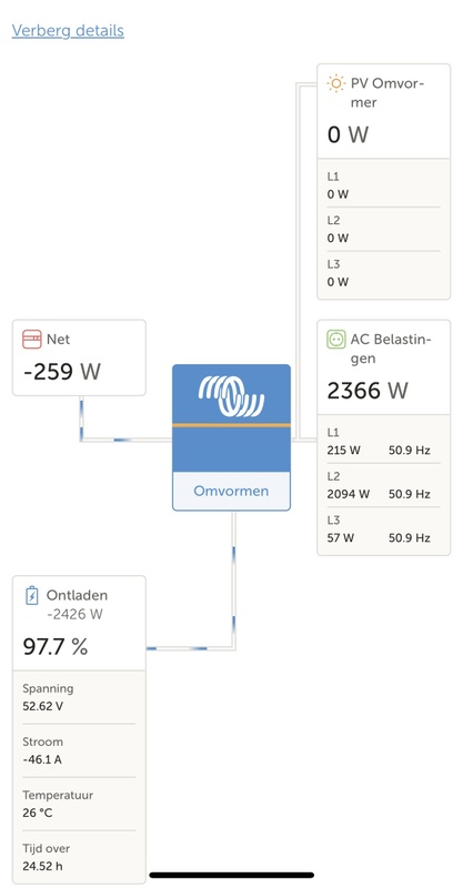

Ik heb het nog even geprobeerd en bij mij reageert het systeem direct wanneer het net uit is.
Afbeeldingslocatie: https://tweakers.net/i/tFvWO_tjBy0AlZYpAaztDO6I-Hk=/x800/filters:strip_icc():strip_exif()/f/image/lvFNa4UIhmFMPX0s02jLEAyt.jpg?f=fotoalbum_large
12kWp SolarEdge | T Model 3 LFP | Home Assistant | Victron 3MP5000 62kWh LFP | WH-MDC09J3E5-1 | Explorer V5 | Rijssen | Twente | Tibber

Ik zou verwachten dat hij terug regelt naar een lagere waarde. Ik heb het vandaag ook nog eens getest, bij 100% zie ik 50.8 hz, en Huawei reageert ook.

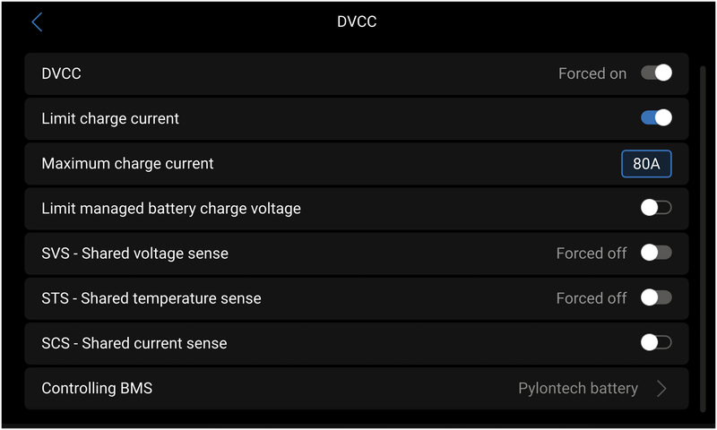

Ik heb een raar probleem met mijn Victron/Pylontech systeem waar ik maar niet uit kom. Wellicht heeft iemand van jullie de oplossing of een zoekrichting. Ik heb een 3 Fase Victron Multiplus 48/5000-50/70 oplossing met 4 stuks Pylontech accus dus in totaal ca 20kWh. Ik gebruik het puur als “nul op de meter” oplossing waarbij het huis gewoon op de AC-in zit. Als ik de accu’s aan het laden ben kan ik met het grootste gemak 5000W laden maar zodra ik stroom uit de accu wil trekken kom ik nooit boven de ca 1700W. Dus zelfs een waterkoker kan ik niet compenseren.
De temperatuur van de accu’s zit zo rond de 14 graden, alles loopt op de laatste firmware en ik heb het hele topic en dat van Victron doorgepluist maar kan niks vinden.
Binnen de Cerbo al van alles geprobeert en getest maar kom gewoon niet boven die 1700W, elke Multiplus dus 1 derde daarvan bij het terugleveren.
Ik kan me nog heel vaag iets herinneren bij het opstarten en configureren met de mk3 dat ik ergens iets voorbij heb zien komen met een vraag over de maximale hoeveelheid Ah en dat ik toen een lage voorzichtige waarde heb ingevuld maar kan me dat niet meer helemaal voor de geest halen en nu ook niks in de config terug vinden.
Iemand een idee of hetzelfde meegemaakt?

gamelover schreef op donderdag 20 maart 2025 @ 17:46:
Victron ging bij mij direct naar 51,5Hz. Ik denk omdat de batterij op 97,7% zit. Waardoor de Solaredge helemaal afgeschakelde. Daarna ging Victron dus met de Hz omlaag maar de Solaredge had toen weer tijd nodig om weer op te starten.
De vorige keer was de batterij niet zo vol en schakelde hij wel mooi langzaam terug.

@ himalaya
cerbo.
system
ESS
maximum inverter power aanpassen
Let wel op dat je rekening houd met de draad dikte en de afzekering in stoppenkast
zou gaan voor veiligheid en rond de 2600 watt gaan zitten

  • Himalaya
  • Laatst online: 08:02
djazzy schreef op donderdag 20 maart 2025 @ 19:24:
@ himalaya
cerbo.
system
ESS
Ik heb mijn accu op 25A afgezekerd (ik weet het, niet selectief) en zit op 10mm2 bedrading. en zelfs met 2600 W kom ik bij 3-fase maar op een dikke 850W per Multiplus en dat zou toch geen probleem moeten zijn. Ik hoef ook niet 4000W terug te kunnen leveren maar 1700 is wel een beetje teleurstellend.
De max inverter power lijkt niet veel te doen. Als ik hem op bijvoorbeeld op 400W zet reageert het wel en komt er max 1200W uit de accu maar zet ik hem op bijvoorbeeld 4000W dan blijft het toch op max 1700W hangen.

Himalaya schreef op donderdag 20 maart 2025 @ 19:35:
Zegt DVCC nog iets over de max discharge current?

  • Himalaya
Ik heb onder DVCC geen max discharge current:
Afbeeldingslocatie: https://tweakers.net/i/fCzgWmS0_8tSyZDRVyuEqgul2qc=/800x/filters:strip_exif()/f/image/WtkeKBqBcZzGlOWysVxfySJC.png?f=fotoalbum_large
Zou ik die wel moeten hebben?

  • djazzy
  • Laatst online: 27-10 10:17
Dvcc heeft betrekking op het laad gedrag daar kan je het laden knijpen .
Maar lees hier 10mm.
zet de max inverter power maar op 5700 watt
als je met 10 mm in de meterkast zit :)

  • djazzy
Oja
onder het kopje ESS op de cerbo
multiphase regulation speel daar eens mee
en selfconsumption from battery op all system loads

Himalaya schreef op donderdag 20 maart 2025 @ 20:33:
Mijn JKBMS geeft een max discharge current door, wie weet jouw pylontech’s ook:
Afbeeldingslocatie: https://tweakers.net/i/XaDwdFvru_MAQSWxmevyUmTWp50=/800x/filters:strip_icc():strip_exif()/f/image/d33Nq3dJF6auJv07NxljEeuZ.jpg?f=fotoalbum_large
Waar staat je (Settings -> Ess->) mode op?
Optimized with batterylife toevallig?

  • Himalaya
MrFish schreef op donderdag 20 maart 2025 @ 20:54:
Die setting heb ik ook ergens, mijn DCL is ook 380A

  • Himalaya
Maar zoals nu staat de afwasmachine aan en ik heb onderstaande melding met de Feed-In Limiting Active

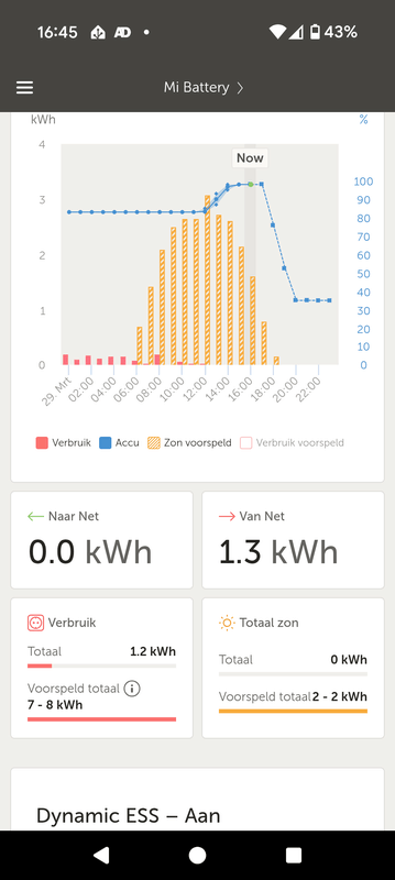

workzone schreef op zaterdag 29 maart 2025 @ 10:18:
DESS lijkt niet te werken op dit moment, systeem past nu de standaard ESS regels toe.
Bij mij werkt DESS ook niet goed en heeft ie vannacht vanaf 02:00 de batterij volgeladen !? :?
Normaal had ie vanaf een uur of 11 de accu volgeladen met goedkope stroom. (Zie VRM screenshot)
PS. En het zelfde gedrag bij een vriend van mij met een Victron DESS systeem.
-Zie nu ook veel meldingen in de Victron community.
Afbeeldingslocatie: https://tweakers.net/i/_0U-3p4BLT5X8325___ZO9YsE70=/800x/filters:strip_icc():strip_exif()/f/image/Pa92YenxlicxXsgCLC4xr5s8.jpg?f=fotoalbum_large
[ Voor 45% gewijzigd door Pim57 op 29-03-2025 12:49 ]
Kia e-niro, smartEVSE, SolarEdge O/W 3/4 kW, Ferroli wpb 90 lt., Daikin 4kW monoblock, Victron MP2-5000 + 15 kWh, gasloos 2023
  • habbekrats
  • Laatst online: 21:28
Hier gaat het wel goed, wat zijn je instellingen?
Afbeeldingslocatie: https://tweakers.net/i/lH9WGqt3rpmCCYt4iqpLNWtQ-7E=/800x/filters:strip_icc():strip_exif()/f/image/PlznP6buxAVosWhcB8oDtNbt.jpg?f=fotoalbum_large
  • Pim57
  • Registratie: December 2020
  • Laatst online: 22:41
habbekrats schreef op zaterdag 29 maart 2025 @ 11:31:
Bij jou gaat het ook niet goed. Om 11:00 moet de SOC iets van 40% zijn, echter zit je al op iets van 70%.
De SOC volgt dus niet het geplande pad zoals te zien in VRM.
Gelukkig heeft die van jou niet vannacht de batterij tot 100% gevuld :)
Meerdere meldingen op het Victron community
Update: Storing is opgelost, antwoord van Victron > There was a bug with communicating the schedule from the server to the GX, which we’ve resolved.

Weet iemand waarom totaal zon op nul staat? Afbeeldingslocatie: https://tweakers.net/i/quVX1LaNfpAJbAUVPOqqe0THmdM=/x800/filters:strip_exif()/f/image/TkRokymFXjRREWUMnCUSxaR0.png?f=fotoalbum_large

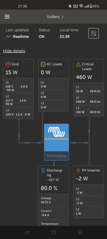

  • Laatst online: 25-10 19:24
Afbeeldingslocatie: https://tweakers.net/i/tTsfQpv0he-jcMHp_Bm7zGrKGFs=/800x/filters:strip_icc():strip_exif()/f/image/d9MjWzU7xs7z2oV35f25zXdL.jpg?f=fotoalbum_large
Afbeeldingslocatie: https://tweakers.net/i/2L3FrCWFpPZKi-uO2-wA5h71GTc=/800x/filters:strip_icc():strip_exif()/f/image/vLnCGcuL476xnQAWyEabQM9y.jpg?f=fotoalbum_large
Afbeeldingslocatie: https://tweakers.net/i/FQwHf3PU3rKU91Ek3rwG6OTJs7k=/x800/filters:strip_icc():strip_exif()/f/image/l5ggHtTbjDOTOSO7ioWaORpy.jpg?f=fotoalbum_large
De eerste Afbeelding is van internet en laat in de console mode de temperatuur zien.
De beide laatste Afbeeldingen zijn van mijn opzet
Maar ik zie geen temperatuur in de console maar wel in het overzicht.
Hoe kan ik dit instellen ?
  • Leipi35
De eerste Afbeelding is van internet en laat in de console mode de temperatuur zien bij het accu venster
  • Cranx
  • Laatst online: 21-10 09:49
Leipi35 schreef op zaterdag 29 maart 2025 @ 18:10:
Heb je in het DVCC menu de instelling 'STS Gedeelde Temperstuursensor' aan staan?

broekieman schreef op zaterdag 29 maart 2025 @ 16:53:
Weet iemand waarom totaal zon op nul staat? [Afbeelding]
Heb je een pv meter ingesteld in VRM?
  • broekieman
  • Registratie: November 2019
  • Laatst online: 28-07-2025
Cranx schreef op zondag 30 maart 2025 @ 10:19:
Geen fysieke. Dit is is mqtt plugin.
  • Cranx
broekieman schreef op zondag 30 maart 2025 @ 12:15:
Heeft het wel gewerkt? Heb je opwek gezien waar nu 0.0kwh staat?
  • broekieman
Cranx schreef op zondag 30 maart 2025 @ 12:25:

Cranx schreef op zondag 30 maart 2025 @ 10:18:
Aha
Ik heb dvcc uit staan , en daardoor nooit gedacht dat het daar stond.
Bedankt

Ik heb sinds een aantal dagen/uren de installatie opgestart, deze bestaat uit een Cerbo GX, MP2 5000VA en een JK BMS met 16 x MB31.
Ik *denk* dat alles redelijk goed draait maar volgens mij is er wat ruimte voor correctere instellingen en een beter bereik van de batterij.
Afgelopen avond/nacht ben ik ingegaan met 99 procent en heb ik eens gekeken wat er gebeurt als ik de batterij gebruik. Ik heb mijn EV op een gezapig tempo van 1.4kW laten opladen om zo de batterij eens "leeg te trekken". Rond 04H00 is deze naar een 20 procent SoC gegaan en is de Victron gestopt met vermogen te leveren. Vanmorgen stond hij ook met een rood lampje te knipperen met sustain aan. Is dat niet wat vroeg?
Op dit moment schat ik de batterij nog in met de BMS, de shunt wil ik naar over gaan als ik het hele proces eens een paar keer meegemaakt heb en ik dankzij jullie genoeg weet op welke parameters de Victron VEConfigure moet staan op basis van het BMS want volgens mij is het nog niet gealigneerd met elkaar.
Kunnen jullie eens kijken naar mijn settings en vertellen wat er eventueel nog fout is?
BMS Instellingen
Afbeeldingslocatie: https://tweakers.net/i/10izKxbNKmlYFCeKv2i0urD3Ovw=/232x232/filters:strip_exif()/f/image/jibhbASUH0DOOmBsWxfHXecO.png?f=fotoalbum_tileAfbeeldingslocatie: https://tweakers.net/i/MTim1_J9P78WpekqNttF4K4fIuk=/232x232/filters:strip_exif()/f/image/KVdIlk97Z02w31YrjuQbf2ls.png?f=fotoalbum_tileAfbeeldingslocatie: https://tweakers.net/i/BbpPFYNvS3ajqvhqRBGsTRgGWoI=/232x232/filters:strip_exif()/f/image/IWh299mWW4Gols7C40wUdTbW.png?f=fotoalbum_tile
Afbeeldingslocatie: https://tweakers.net/i/-yJCN4Wz9FQUKClg5mlqjyEBfj4=/232x232/filters:strip_exif()/f/image/uHz941nXyNFAM1PDaRoVILzX.png?f=fotoalbum_tileAfbeeldingslocatie: https://tweakers.net/i/s1EIZ_IZhn_hH1woIhJ66cq6xcg=/232x232/filters:strip_exif()/f/image/A6lNIfkVK2Qw1cys5FCZxyRi.png?f=fotoalbum_tile
Het sustain voltage staat volgens mij (veel) te hoog met 50V en zou mogen zakken (als ik kijk wat het BMS toelaat) naar 2.65V * 16 == 42.4V of iets daarboven maar dat lijkt me dan weer absurd laag want ik had altijd onthouden dat 48V zo wel het laagste is voor een pack in low SoC omstandigheden?
Afbeeldingslocatie: https://tweakers.net/i/ANpgtE8Kgfa9qWoXYo65lSD-X6E=/232x232/filters:strip_exif()/f/image/ivniFbdL7nn0aq4Qc1VyO9LZ.png?f=fotoalbum_tileAfbeeldingslocatie: https://tweakers.net/i/g9-tgN2s9nhhcKXR0tkXbs4PgtQ=/232x232/filters:strip_exif()/f/image/8DPLmC1Nn3LJJkzdzAHdM2Yz.png?f=fotoalbum_tile
Daarnaast had ik gisteren ook nog wel iets gek aan de hand. De setup staat met nul op meter geconfigureerd en er was een serieus injectieoverschot maar toch deed de ESS setup er nog wat bij en dat vond ik ook wel even vreemd.
Afbeeldingslocatie: https://tweakers.net/i/c3Sug6UVb-2T5PRw3oswNV_K2Jw=/x800/filters:strip_icc():strip_exif()/f/image/OpA9knD73oen2PLi2ipboXfm.jpg?f=fotoalbum_large
