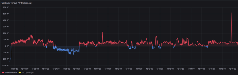

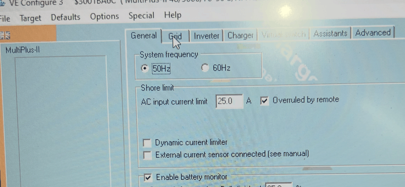

  • Reveal!
  • Laatst online: 26-10 23:15
Mm ik heb inverter op grid 3A gezet en dat ac coupled niet mag terugleveren aan het net.
Maar er gebeurt niks?
In ess assistant staat pv throttle aan.....

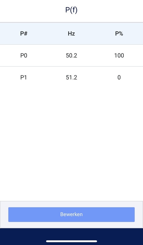

@MJ de Bruijn thanks, ik ben aan het zoeken geslagen, en inderdaad: bij 51,2 Hz stond de limit nog op 100%
Dat was de default, en zelfs in de handleiding staat dat die naar 0% moet. Morgen eens zien of dat wat uitmaakt
Verder staat in de handleiding nog een en ander over die "Dry Contact" die nodig is voor grid sensing. Maar blijkbaar kan dat ook via Victron. Ik heb daar namelijk (nog) niets apart voor geregeld, dat zou de Cerbo toch moeten kunnen? Die lijkt dat wel te doen namelijk

  • Reveal!
Reveal! schreef op zondag 9 maart 2025 @ 16:45:
Dit zijn de settings van de Assistant, maar ik zie hier eigenlijk alleen frequency ingesteld en niet voltage verhogen.
Kan dat de reden zijn dat het niet werkt, aangezien hij hier ook aan de grid hangt?
Volgens de manual hoef je alleen de ESS assistant te installeren, ergens klopt iets niet....
Hij verhoogt geen voltage en geen frequentie.

  • Richard28
  • Registratie: Februari 2023
  • Laatst online: 26-10 08:51
Reveal! schreef op maandag 10 maart 2025 @ 09:51:
Nee niet geprobeerd, maar met grid moet hij het voltage verhogen als ik het goed begrijp.
Ik wil eigenlijk de net aansluiting verkleinen, dus als de accu's vol zitten moet ookal is er net hij de PV inverter wel throttlen naar minder opbrengst.
Maar dat heb ik dus nog niet werkent.
Daar heb ik geen ervaring mee.
Zomaar een gedachte:je hebt wel in VE configure 3 bij shore limit, overruled by remote aan staan?
Afbeeldingslocatie: https://tweakers.net/i/vxL0yORAGtLNInnVyRIPv8Uo9N0=/800x/filters:strip_exif()/f/image/tNDg4vnJikxvG1KNVfQYihSW.png?f=fotoalbum_large

Moet je wel een goede meter hebben. Veel meters hebben een interval van 10 of zelfs 30 seconden. Dan werkt het voor geen meter.
  • Impossibl3
  • Laatst online: 21:52
ingmar89 schreef op dinsdag 11 maart 2025 @ 21:23:
En wat is een goede meter? Ik neem aan dat je de slimme meter bedoeld die je van je netbeheerder hebt "gekregen"?
PV 5.590 Wp Enphase, 2.700 Wp Growatt - Easee laadpaal - Itho Amber 95 WP
  • ingmar89
  • Laatst online: 19:28
Klopt, een dsmr 5.0 meter. Dsmr 3 of 4 wordt niks.
(Je krijgt dan 10s lang dezelfde waarde door bv 500w verbruik. De Victron regelt daar op bij, maar dat gaat vrij vlot dus na een paar seconden levert die 500w, maar krijgt nog steeds 500w door, dus gaat nog meer leveren. En na 10s krijgt die ineens door dat hij 1000w terugleveren, dus dan begint hij weer te laden.
Soort jojo van verbruik en teruglevering krijg je dan.

Zo ziet het bij mij er vandaag uit, gewoon om je ook een beeld te geven naar wat ik op zoek was (cfr eerdere alinea rond P1 data of ander meetpunt buiten de Victron om, kwestie van dubbele boekhouding te doen):
Afbeeldingslocatie: https://tweakers.net/i/sj-pduU0Tkdu8nPcKdhiDJYJqhI=/800x/filters:strip_exif()/f/image/8wb2rU002mNt0eu2FTMwivVM.png?f=fotoalbum_large
Bovenstaande grafiek laat per seconde het netto op de meter zien.
Onderstaande grafiek bevat de opwek van de zonnepanelen mee op de grafiek.

OPGELOST: Probleem was dat de ESS assistant de Absorptie voltage van 51v naar 56v zetten en dat zorgde voor de problemen. Naar dat ik handmatig had aangepast, was het opgelost en was de ESS functie beschikbaar.
Ik heb al wat lopen zoeken binnen dit forum maar kon niks concreets vinden.
Ik heb een Multiplus-II 48/3000 enkel fase systeem met een pylontech us5000c batterij.
Nu wil ik ESS activeren, dit is niet geladen in de software dus probeer ik die via VEConfigure3 in te stellen, maar dat lukt niet, als ik alle stappen doorloop en dan de config upload krijg ik deze foutmelding:
Uploaded file does not match model and/or installed firmware version' Error: mk2vsc-46
Ik doe de config remote door het bestand via VRM te downloaden, te openen in config en dat daar op te slaan en te uploaden.
Nu heb ik alle stappen die de ESS assistent doorloopt handmatig gedaan en het gaat mis op het moment dat ik bij het tabje General, Enable Battery Health aan vink.

Ik ben vandaag nog weer aan het testen geweest. Gisteren via VeConnect de config van de multiplus aangepast, zodat de frequentie-sturing van de SolarEdge goed zou moeten gaan. Bij het uitschakelen van het net zag ik namelijk niet de verandering in frequentie.
Een restart (en lichtelijk verbaasde vrouw in het donker) later, en de nieuwe config zat erop.
Vandaag bij een bijna volle batterij weer het net uitgeschakeld, en toen zag ik inderdaad 51 Hz. Alleen die bleef 51, en zelfs bij 96% bleef de SolarEdge met veel vermogen doorleveren. Toen heb ik het net maar weer aangeschakeld om de aardlekschakelaar te sparen.
Later nog een keer geprobeerd het net uit te zetten, na de accu weer wat leeg te hebben gehaald. Maar bij de tweede keer zag ik geen verandering in frequentie, zelfs niet bij hogere SOC van de accu.
Plaatje geeft de twee pogingen wel redelijk weer. Ik heb nu even geen idee waarom de tweede keer de frequentie niet zo werd aangepast.
En waarom de SolarEdge niet terug moduleert. De APS staat wel ingesteld. Maar het menu van SolarEdge verdient ook geen sterren in UI. Er zijn veel plekken waar je iets met de frequentie en power management in kunt stellen.

Uit interesse, waarom niet gewoon een grid-tied systeem? Dat maakt alles namelijk een stuk eenvoudiger, maar is ook een stuk beter voor al je aangesloten apparatuur. Micro-grid systemen hebben nou eenmaal last van veel fluctuaties in spanning (en soms frequentie). Daat gaat geheid ten koste van de levensduur van gevoelige apparatuur.
  • Sägewerk
  • Laatst online: 25-10 19:04
Oh ik kies absoluut voor grid tied. Dat zal het ook blijven. Maar om te testen wat er zou gebeuren in het geval van langdurige stroomuitval wil ik dit netjes in orde hebben.
Niet dat ik een prepper ben of zo, maar wil dat dit systeem niet moeilijk gaat doen als de stroom net uitvalt op het moment dat de accu vol is en de zonnepanelen staan terug te leveren.
Ik maak heel dankbaar gebruik van de stabiliteit van het Nederlandse stroomnet :)

Welke instellingen heb je in de Solaredge? Bij mij werkte het de ene keer dat ik het getest heb wel goed. De frequenties van Solaredge en Victron matchen wel?
Afbeeldingslocatie: https://tweakers.net/i/ITljZr7IhUqSjsYykY7sIPQKzXs=/x800/filters:strip_icc():strip_exif()/f/image/yMujQSKjaLPk3QJuYhOYwC6K.jpg?f=fotoalbum_large

@Richard28 thanks. Ik had de meeste waarden hetzelfde staan, behalve de power reduction interface (laatste screenshot van jou, bovenste optie). Die stond bij mij op "CosPhi", maar jij hebt 'm op "RRCR, DRED" staan. De rest (ook de freqentiewaarden) zijn gelijk.
Heb het aangepast, kan hopelijk vanmiddag weer testen of het werkt. M'n Victron setup moet ook meewerken door de freqentie goed aan te passen natuurlijk

@Richard28 werkt toch nog niet lekker. Ondertussen alle settings wel gehad dacht ik. Maar de frequentie blijft toch op 50.3 Hz. Wat ook wel weer raar is, dat zit precies overal tussenin.

Kan nergens in je posts achterhalen welke settings je gebruikt op je Victron.
Staan die wel correct?

Als het goed is gewoon alles volgens de handleiding van Victron (die @Richard28 ook al linkte)
Dit is op de Victron direct, en de rest in VeConfig (die screenshot komt morgen)
Afbeeldingslocatie: https://tweakers.net/i/HCQIhv8ffmYMHliW2w13V6eIwKg=/800x/filters:strip_icc():strip_exif()/f/image/sxt0qeLkelTcnusNupA65Uba.jpg?f=fotoalbum_large
En met VeConfig ook de assistant goed ingesteld, die loopt ook van 50.2 Hz naar 51.2 Hz (en 51.5 voor shutdown)
Bij mij staat die power limiting er niet bij.
Dat ie de frequentie niet verder verhoogt zal ergens in de Victron moeten zitten lijkt mij.
