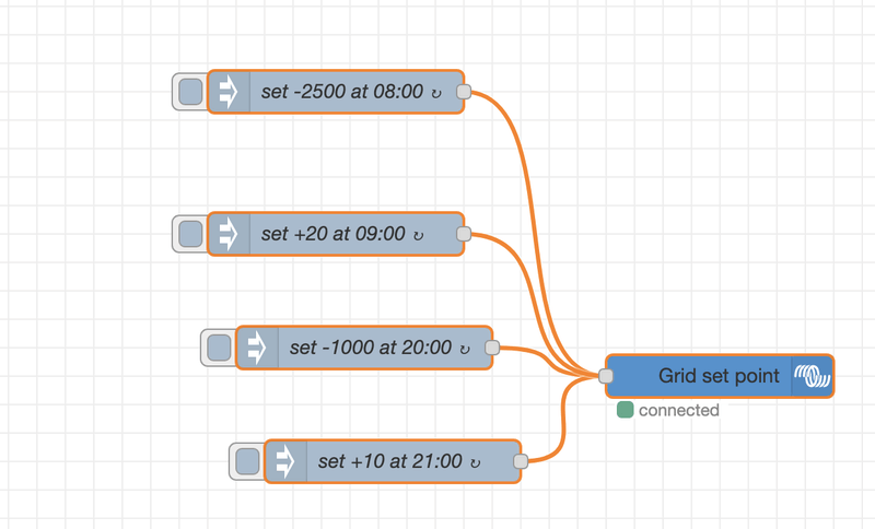

MJ de Bruijn schreef op maandag 17 februari 2025 @ 18:00:
Mooi.
Ik neem aan dat je ook vanuit je browser verbinding kunt maken met Node Red.
Dit gaat via https://ip-adres-van-je-cerbo:1881
Je moet nu de volgende flow maken:
Kopieer deze code en dan in Node Red:
Helemaal rechtsboven het icoon met de drie horizontale streepjes --> Import
Plak de gekopieerde code en klik op de knop Import.
Door te dubbel-klikken op de nodes kun je de instellingen zien.
De bovenste inject node stuurt om 20:00 de waarde -1000 naar het Grid setpoint.
De onderste inject node stuurt om 21:00 de waarde +10 naar het Grid setpoint.
Dit zou moeten doen wat je wilt.
[...]ik heb dit ingevoerd, maar ik zie niet dat er iets gebeurt, ik heb de tijd veranderd, maar nog gebeurt er niets
Mooi.
.]het werkt niet maar ik zie dat er bij jou connected onder de rechtse node staat en dat staat er bij bij mij niet onder

Boerm schreef op maandag 17 februari 2025 @ 22:04:
Als je dat niet ziet staan verwacht ik dat de flow nog gedeployed moet worden.
Victron heeft zelf ook wat filmpjes gemaakt over Node Red. Heb je die al gekeken? Link

hood schreef op dinsdag 18 februari 2025 @ 06:08:
heb ik gedaan, op het moment dat ik het doe zegt hij successfullly deployed , maar dan komt er nog niet connected eronder te staan en hij activeerd het ook niet, op de een of andere manier heeft hij denk ik geen contact met de cerbo
ik open node red in het vrm portaal en kan het niet vie het ipadres in de browser openen , dat lukt niet

Boerm schreef op dinsdag 18 februari 2025 @ 08:02:
Zelf open ik hem vaak ook via vrm portaal omdat ik niet altijd op het zelfde thuis netwerk zit. Ik heb eigenlijk niks hoeven doen om het werkend te krijgen. Ik heb Venus large geïnstalleerd en node red geopend. De configuratie was al in orde. Wellicht Venus OS Large een factory reset geven. Settings > Venus OS Large features > Node-RED > Node_RED factory reset > Press to reset.
Open de ESS Control Node (de rechter blauwe) door dubbel-klikken.
Achter 'ESS' moet staan Venus Settings (of iets wat daar op lijkt).
Achter 'measurement' moet staan Grid Setpoint (of iets wat daar op lijkt).
Dan opslaan en 'Deploy'.
Laat even weten of er iets veranderd is of dat de waardes juist waren.
Een mens leert van zijn fouten. Ik heb in mijn leven heel veel geleerd.

MJ de Bruijn schreef op dinsdag 18 februari 2025 @ 09:15:
het staat allemaal precies hoe je het beschrijft, maar hij voert het niet uit

En voor Boerm
Als de flow gedployd is staan er dan groene blokjes en waarden on de Victron blokjes?
screenshot misschien?

  • Boerm
  • Registratie: Februari 2016
  • Laatst online: 03-09 12:26
IK heb hem zelf gemaakt en nu werkt hij wel

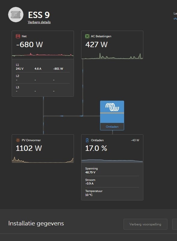

Hi All,
Zouden jullie mij kunnen helpen met het beantwoorden van de vraag waarom laad mijn accu niet op?
Situatie is deze:
Afbeeldingslocatie: https://tweakers.net/i/7w-i0bouluByCkd7Yr1PHszsMmI=/x800/filters:strip_icc():strip_exif()/f/image/msPiMLdyjMQ0ntnNIebXX4tc.jpg?f=fotoalbum_large
Ik draai in groene modus, overtollige energie gaat niet naar de accu maar wordt teruggeleverd aan het NET. Maar in groene modus zou alle overtollige energie eerst naar de accu moeten gaan toch?
De optie "Kan er energie teruggeleverd worden" staat aan, moet ik deze dan uit zetten?
Help :-)

Jeroennus schreef op vrijdag 21 februari 2025 @ 11:13:
Hi All,
Situatie is deze:
Help :-)
Laadt je batterij wel op als je DESS uit zet?
En hoe lang heb je DESS al aan staan?
De groene modus werkte (voor mij) niet optimaal, zeker als er meer zon is dan verwacht. Daarvoor heb ik de volgende modificatie geinstalleerd:
https://community.victron...ar-feedin-green-mode/5432

Hoi Bas,
Ik heb DESS eigenlijk altijd aanstaan maar om te debuggen wat er mis gaat ook geexperimenteerd met uitzetten, en dan gaat hij gelijk laden. Ook als ik de DESS optie "kan er energie teruggeleverd worden" uitzet (dus nee) dan begint hij ook direct met laden.
Ik kan gewoon niet verklaren dat de groene modus niet werkt als de groene modus en bij overtollige energie direct gaat terugleveren.

Jeroennus schreef op vrijdag 21 februari 2025 @ 11:29:
Hoi Bas,
Dan heeft het idd te maken dat er waarschijnlijk meer zon is dan de voorspelling. De DESS hack die ik in mijn vorige post noemde lost dat probleem op.
Standaard DESS in green modus zal bij Victron zelden correct werken.
De voorspelling van de lokale zoninstralling welke Victron hanteert is immers crap.
