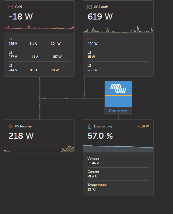

hier is mijn screenshot:
Afbeeldingslocatie: https://tweakers.net/i/50HZrrmLsKv0qIwJy0bTuLPRtgc=/fit-in/4000x4000/filters:no_upscale():strip_exif()/f/image/tmhJS271IM3d86fAsZLmNxaw.png?f=user_large
je zier hier:
- het net wordt actief op 0W gehouden (en schommelt in de praktijk dus tussen -100 en 100 door wisselende belastingen)
- de AC loads is het verbruik van mijn huis
- de zonnepanelen doen een klein beetje
- de accu levert nu energie om het net op 0W te houden

Mooi!
Wat je hier ziet is dat je nagenoeg niks van het net haalt en dus vanaf de batterij aan het gebruiken bent. Als de zon nu harder schijnt en je minder gebruikt dan je zo'n opwek hebt, dan gaat je accu nu vanzelf laden.
Probleem is nu dat de zon nog te weinig schijnt om zelf voorzienend te zijn. Dus wil je laden op goedkope momenten. Dat doe je met die scheduled charge. Het is logisch dat dat met volle bak gaat, je wilt immers zo veel mogelijk binnen halen in dat ene goedkope uurtje..
Overigens kan je dat wel beperken, maar dat is echt de volgende stap. Eerst dit.
Dus: conclusie is dat je systeem werkt in ess modus. Hij houdt je net aansluiting op/rond 0 (of het ingestelde grid setpoint) totdat de accu te leeg wordt. Te leeg, is bepaald door de minimum SoC schuif in vrm. Daaronder doet je hele systeem niks slims meer (voor nu).
Ik heb mijn minimum SoC altijd op 10% staan en kom daar nooit meer aan. Misschien als de Russen echt binnenvallen dat ik 'm omhoog zet om meer reserve te hebben bij langdurige stroomuitval 😊.
Vraag: begrijp je dit tot zo ver? Welke vraag heb je nu?

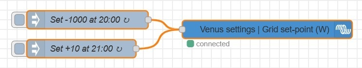

Ik dacht dat ik er was!
Het geplande laden vandaag om 13:00u ging niet van start. Bommer.
De zon schijnt en levert zo'n 3 kW en gepland laden kickt niet in. Het verbruik is zo'n 1000W en het overschot 2 kW gaat de batterij in. Op zich prima natuurlijk maar ik wil nu van het goedkope tarief gebruik maken en fors laden om voorlopig van de batterij te kunnen gebruiken en geen dure afname te hebben. Waarom gaat hij niet laden?
De lading is momenteel van 10% naar 40% door zonneoverschot. Ess is in groene modus.
Heb nu de SOC schuif op 100% gezet en na 3 minuten gaat hij met 10 kW laden.
Waarom gaat hij niet gepland laden? Is dat omdat er al zonneoverschot wordt geladen? Gaat het niet dubbel op? Waarom gaat hij wel laden na handmatig opdracht?

  • Boerm
  • Registratie: Februari 2016
  • Laatst online: 03-09 12:26
Wie weet de oplossing/ instelling
ik wil zonder DESS zelf kunnen ontladen naar het net op mijn tijd en wijze
actief laden kun je instellen, maar actief ontladen kan ik niet vinden
zonneboiler met 24 heatpipes, 10310 wp, Pellet cvkachel, gasloos sinds mei 2016, 3xMPII 5000, 32 kwh batterij
  • ingmar89
  • Laatst online: 19:28
Dat kan niet. Zul je zelf moeten instellen via mqtt of modbus. Of iets bouwen in node red in je Cerbo.
  • Boerm
als je tegen de 70 loopt om ja dan nog te verdiepen in node red, dat wordt hem niet denk ik
hoe kun je dat doen via mqtt of modbus, is dat wat makkelijker?
  • Independent
  • Registratie: Februari 2025
  • Laatst online: 18-04-2025
Boerm schreef op maandag 17 februari 2025 @ 08:13:
Dat kan manueel maar - zonder zelf een extra scriptje te schrijven - niet vooruit gepland.
Manueel kan het door in ESS het gridsetpoint in te stellen op het gewenste te ontladen vermogen en bij einde terug op nul of positief in te stellen.
PV 5 kWp AC Fronius 5.0 en 10 kWp DC Victron RS 450/200 Z0 - 35°. Opslag 31 kWh/48 V + 74 kWh BEV. Ontladen Fronius 5.0/2 x MPII 5 kVA/1x Quatro II 5 kVA. Centrale aansturing Victron Cerbo GX - Fronius Sunspec. Alfen Eve Single Pro 3PH Cable. BE-situatie.
Boerm schreef op maandag 17 februari 2025 @ 08:23:
Wees niet bang. Node Red is in veel opzichten eenvoudiger dan mqtt of modbus.
De eerste hobbel is wel om de uitgebreide versie van de Cerbo software te installeren.
Remote Console --> Settings --> Venus OS Large Features --> Node Red --> Enabled
Waarschijnlijk krijg je een tussen-vraag om Venus OS Large te installeren.
Zie: https://www.victronenergy.com/live/venus-os:large
Als je Node Red actief hebt, meld je dan weer, dan zal ik je een voorbeeld sturen van wat je wilt bereiken.

Boerm schreef op maandag 17 februari 2025 @ 16:32:
node red en signal k staat actief
Mooi.
Ik neem aan dat je ook vanuit je browser verbinding kunt maken met Node Red.
Dit gaat via https://ip-adres-van-je-cerbo:1881
Je moet nu de volgende flow maken:

Kopieer deze code en dan in Node Red:
Helemaal rechtsboven het icoon met de drie horizontale streepjes --> Import
Plak de gekopieerde code en klik op de knop Import.
Door te dubbel-klikken op de nodes kun je de instellingen zien.
De bovenste inject node stuurt om 20:00 de waarde -1000 naar het Grid setpoint.
De onderste inject node stuurt om 21:00 de waarde +10 naar het Grid setpoint.
Dit zou moeten doen wat je wilt.
