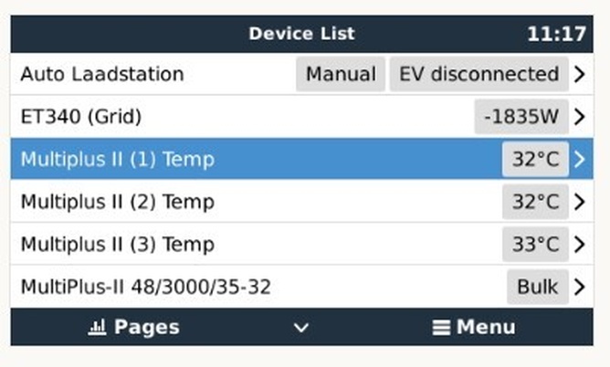

Er zijn in dit forum diverse topics over het ontwerpen van een Victron installatie, over de aansturing van een Victron installatie en bijvoorbeeld over veiligheid van een ESS.

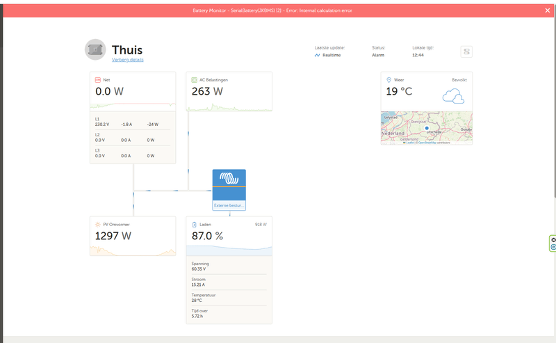

In de Victron (Remote) Console worden soms meldingen getoond die aangeven of er iets 'bijzonders' is gebeurd. Daar moet je wel zelf naar kijken, ook al toont het scherm een attentie-teken in de rechter-bovenhoek. Het is nuttig als het systeem je hier actief informeert of - indien van toepassing, hier zelf actie op onderneemt.
Afbeeldingslocatie: https://tweakers.net/i/rBlYix1PE_5bPmhcb7zF0wuvYYo=/800x/filters:strip_icc():strip_exif()/f/image/ZWcNkkQD7hTEJmb1OPntTfgE.jpg?f=fotoalbum_large
In dit topic zal ik in de komende dagen en weken enkele mogelijkheden beschrijven die ikzelf gebruik bij het monitoren van mijn Victron installatie. Ik wil dit geen cursus noemen maar eerder informatie-snippers die kunnen dienen ter inspiratie van eigen toepassingen.

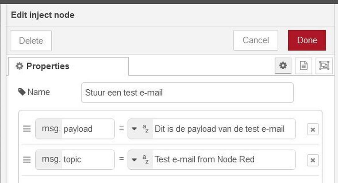

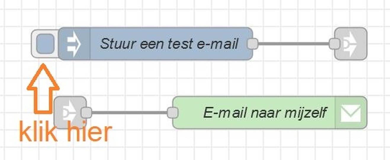

Als dit is ingevuld wil je natuurlijk weten of het ook werkt. Daarvoor voegen we een test-bericht toe.
Afbeeldingslocatie: https://tweakers.net/i/OSjOnmienmLb5P5kQRdQ0RSSyVc=/full-fit-in/4920x3264/filters:max_bytes(3145728):no_upscale():strip_icc():fill(white):strip_exif()/f/image/tQh2FqelK7pvmyx7IfoNgYTc.jpg?f=user_large
Afbeeldingslocatie: https://tweakers.net/i/KfoBpXh88uEfVVd9W-TS9lucmY8=/full-fit-in/4920x3264/filters:max_bytes(3145728):no_upscale():strip_icc():fill(white):strip_exif()/f/image/zUT6EsOXBMTCu9ahRCdGC7V6.jpg?f=user_large
Ik gebruik een Link Out Node en een Link In Node. Als dat hier goed werkt kun je ook vanaf andere plaatsen een Link Out Node toevoegen om een E-mail te verzenden.
Afbeeldingslocatie: https://tweakers.net/i/mkwCmXt9Y2m9BBZ6WN4MUOSm3Ps=/800x/filters:strip_icc():strip_exif()/f/image/N13QOTVxxql0h03x4ogbLfws.jpg?f=fotoalbum_large
Oke, tijd om je eerste e-mail te verzenden vanuit Node Red.
Afbeeldingslocatie: https://tweakers.net/i/D1eeZkOsHfO_VkLXGs5JPpr2pJA=/full-fit-in/4920x3264/filters:max_bytes(3145728):no_upscale():strip_icc():fill(white):strip_exif()/f/image/9qyQj1p6hg2pXJNbjsQCMC9Z.jpg?f=user_large

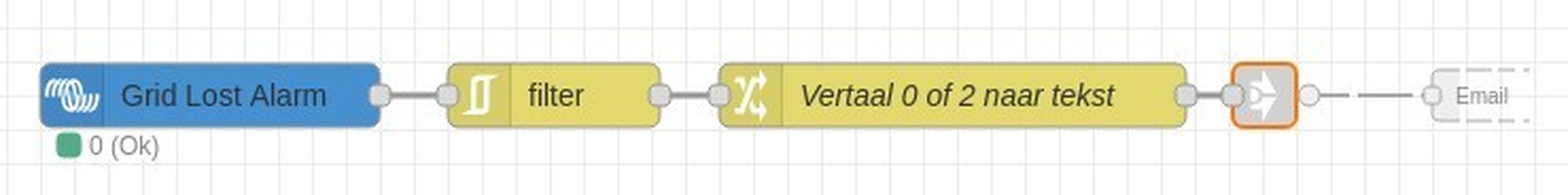

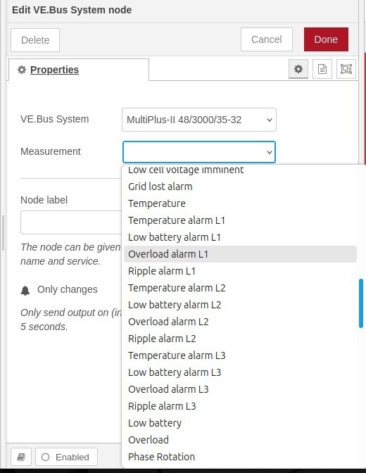

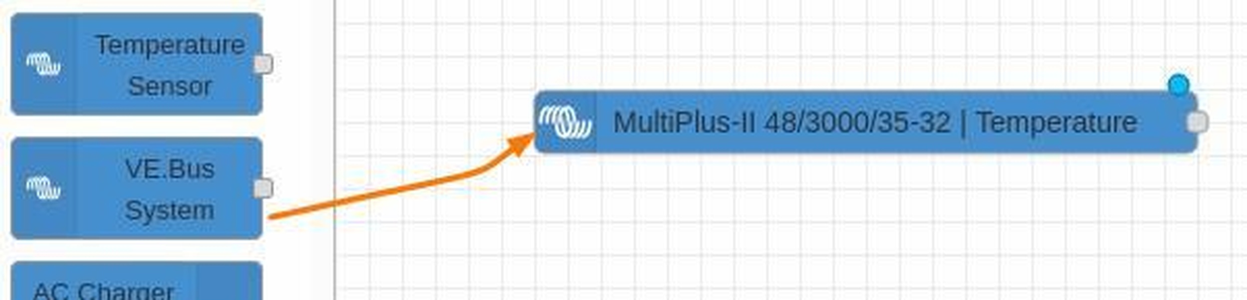

Alarm Entiteiten
De Victron systemen hebben intern diverse sensors of logische instellingen die waarschuwingen of alarmen kunnen genereren. Deze gegevens (eigenschappen / entiteiten) zijn ook beschikbaar in Node Red.
Afbeeldingslocatie: https://tweakers.net/i/XWUzKlUXkiO0_yxC8nAgLH9Ywi8=/full-fit-in/4920x3264/filters:max_bytes(3145728):no_upscale():strip_icc():fill(white):strip_exif()/f/image/UMRyAMDuDcowIEuYhASEAwEh.jpg?f=user_large
De Node VE.Bus System bevat de meeste entiteiten voor Alarmen.
Kies uit de volgende lijst de gewenste Alarm entiteit.
Afbeeldingslocatie: https://tweakers.net/i/4UamQbn6cRqAjL0IjvTMyufAE0U=/full-fit-in/4920x3264/filters:max_bytes(3145728):no_upscale():strip_icc():fill(white):strip_exif()/f/image/AxbTfW31WOGR8DjgFhCxpapa.jpg?f=user_large
Geef bij het Node Label een zinvolle naam. Deze naam zal bij latere verwerking aangeven wat de bron van een Waarschuwing of Alarm is geweest. Een Alarm-entiteit kent over het algemeen drie mogelijke waarden.
Afbeeldingslocatie: https://tweakers.net/i/DkLLBNk34PhtwYG2xrrqi9j30A0=/full-fit-in/4920x3264/filters:max_bytes(3145728):no_upscale():strip_icc():fill(white):strip_exif()/f/image/6O0LYBO0GRzKwJlW7Kro324t.jpg?f=user_large

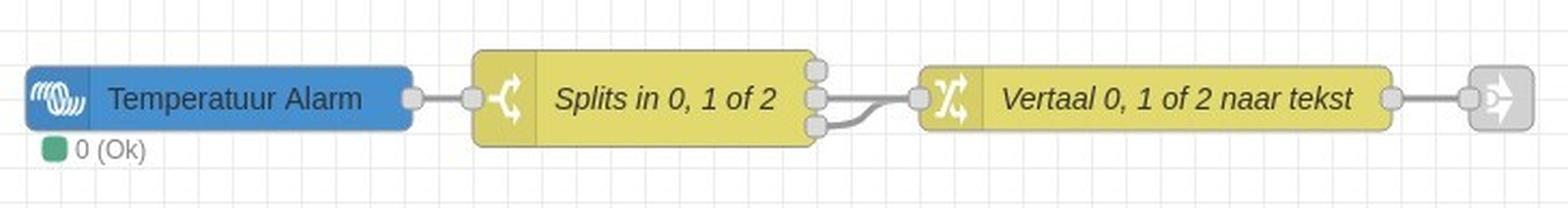

De aldus ingerichte Node produceert normaal gesproke circa iedere 5 seconden de waarde 0 (OK), 1 (Waarschuwing) of 2 (Alarm) op de uitgang.
Hier speelt de instelling Only Changes een rol. Daar kom ik later op terug.
Het uitgaande bericht heeft de naam van de Alarm-Node als topic en de waarde (0, 1 of 2) als payload.
Meestal zijn we alleen geïnteresseerd in de waarde 1 of 2.

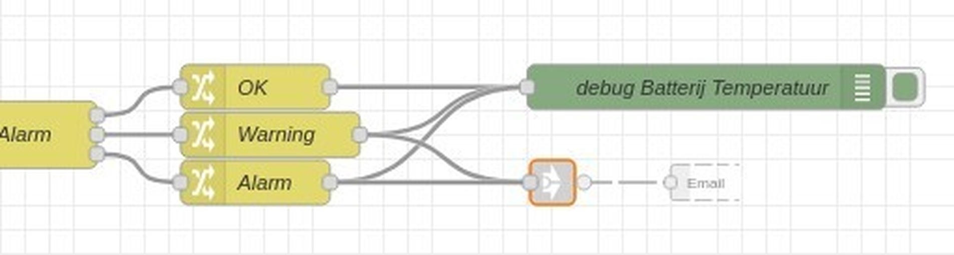

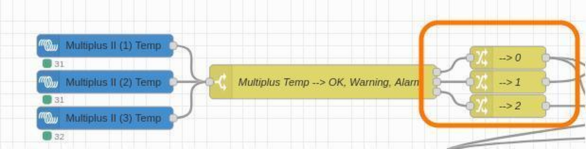

Met een Switch Node kan de enkelvoudige invoer worden gesplitst in drie uitgangen.
Afbeeldingslocatie: https://tweakers.net/i/rqOm2WGhuBjHJFKRQjrSyjWXkk8=/full-fit-in/4920x3264/filters:max_bytes(3145728):no_upscale():strip_icc():fill(white):strip_exif()/f/image/ikoIiXoFlXXNqJsuM7P9drTK.jpg?f=user_large
Afhankelijk van de waarde van de invoer zal rechts steeds slechts één uitgang een message afleveren. Alleen voor berichten met de waarde 1 of 2 willen we een e-mail ontvangen. We verbinden daarom alleen uitgangen 2 (= Waarschuwing) en 3 (= Alarm) met de volgende node.
Afbeeldingslocatie: https://tweakers.net/i/Cg-H0KZewsGNuscymnIDik2Y0vs=/full-fit-in/4920x3264/filters:max_bytes(3145728):no_upscale():strip_icc():fill(white):strip_exif()/f/image/AICbfcvwopraydl8eGaP2i8O.jpg?f=user_large

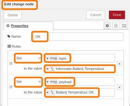

De e-mail moet natuurlijk een (redelijk) begrijpelijke tekst bevatten en niet alleen een nummer. Daarom wordt er een Change Node toegevoegd die de nummers naar een tekst omzet.
Afbeeldingslocatie: https://tweakers.net/i/_jqkT4rK1MWvUsW4whAU8Nx9QDU=/full-fit-in/4920x3264/filters:max_bytes(3145728):no_upscale():strip_icc():fill(white):strip_exif()/f/image/iYNbhnACnfAlJnhXbUaJEnzb.jpg?f=user_large
De uitvoer van deze Change Node bevat nu als topic de Alarm-naam en als payload het woord Waarschuwing of Alarm. Deze uitvoer wordt via een Link Node naar de E-mail Node gestuurd die we
eerder hebben gemaakt.
Het topic zal gebruikt worden als onderwerp van de e-mail. De payload is de inhoud van de e-mail.
Als er nu een Waarschuwing of een Alarm optreedt zal deze direct per e-mail worden verzonden.

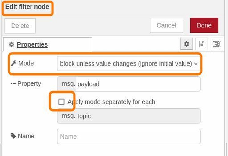

Hier is de instelling Only Changes van belang. Als je deze niet aanvinkt zal de Node iedere 5 seconden een melding produceren. Je zult dan ook om de 5 seconden een e-mail ontvangen.
Door Only Changes wel aan te vinken zal de Node alleen veranderingen melden, dus alleen als de status van 0 (OK) naar 1 (Waarschuwing) of 2 (Alarm) gaat. Ook een overgang van 1 naar 2 zal worden doorgegeven. Aldus wordt er alleen voor een verandering een e-mail gemaakt.
Om te weten of dit werkt kun je wachten tot de temperatuur een keertje extreem hoog wordt. Een beter alternatief is om zelf test-waarden te kunnen invoegen.

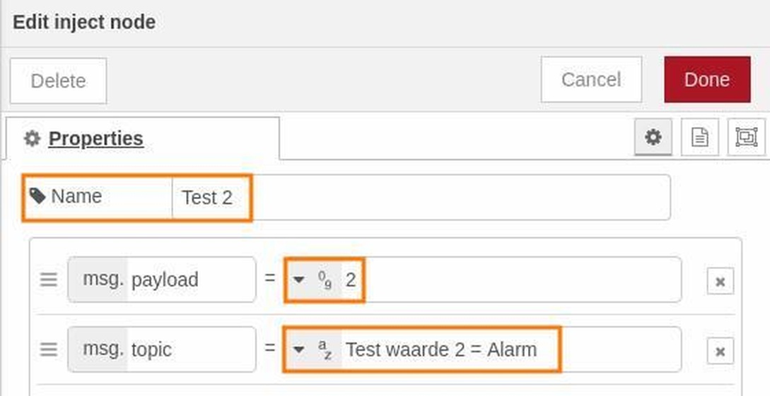

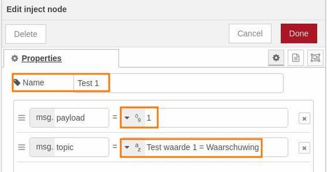

Maak drie Inject Nodes aan.
Afbeeldingslocatie: https://tweakers.net/i/6OkmqWJLQFuVl66yPbZq_RH8I1c=/full-fit-in/4920x3264/filters:max_bytes(3145728):no_upscale():strip_icc():fill(white):strip_exif()/f/image/VgNE6dvUpT44QJwLmKJS3s3N.jpg?f=user_large
Vul deze met de volgende gegevens. Let op dat bij payload numeriek wordt geselecteerd (0 9) en bij topic tekst (A Z).
Afbeeldingslocatie: https://tweakers.net/i/_XcZ7txg2PPXAWFg1fS9rDgt288=/full-fit-in/4920x3264/filters:max_bytes(3145728):no_upscale():strip_icc():fill(white):strip_exif()/f/image/m9eQfLARLVyOCR4PoSfyQF7M.jpg?f=user_large
Afbeeldingslocatie: https://tweakers.net/i/pyWbnC_PVNX5PdA2HYYFJfwQFMA=/full-fit-in/4920x3264/filters:max_bytes(3145728):no_upscale():strip_icc():fill(white):strip_exif()/f/image/3idb7DxMJv6O5yGZOunmvz9v.jpg?f=user_large
Afbeeldingslocatie: https://tweakers.net/i/mAUIBfjjYH6bMOdPAKevQLuTBzs=/full-fit-in/4920x3264/filters:max_bytes(3145728):no_upscale():strip_icc():fill(white):strip_exif()/f/image/dK3xjpOXpSMMkwIsQsEb7Wdb.jpg?f=user_large
Je kunt nu zelf eenvoudig proberen wat er gebeurt als je een waarde 0, 1 of 2 aanbiedt.
Happy testing...

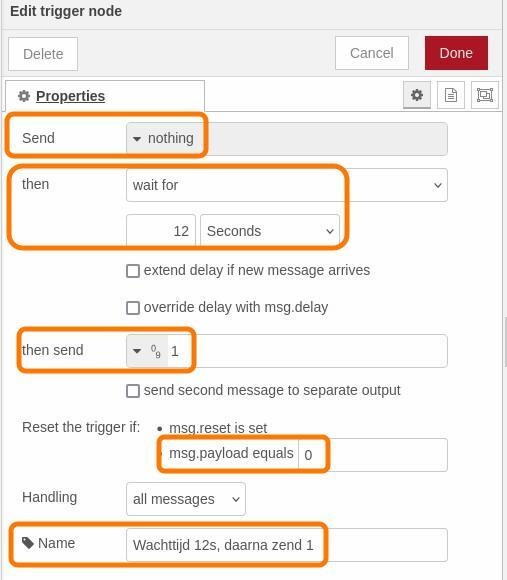

Om een wachttijd toe te voegen kan gebruik gemaakt worden van een Trigger Node.
Afbeeldingslocatie: https://tweakers.net/i/roEezJjVusKEi_SzJMP5PJZe7Js=/800x/filters:strip_icc():strip_exif()/f/image/YgYfSvnF3hs1qipBIwsHra3h.jpg?f=fotoalbum_large
In dit voorbeeld heb ik een Trigger Node met een wachttijd van 12 seconden toegevoegd voor Waarschuwingen en een Trigger Node met een wachttijd van 62 seconden toegevoegd voor Alarmen.
De keuze voor de wachttijd is arbitrair. 12 Seconden houdt in dat drie opéénvolgende meldingen een Waarschuwing moeten zijn. Bij 62 seconden moet de Alarm-melding 1 minuut, ofwel 12 opéénvolgende meldingen, aanhouden.

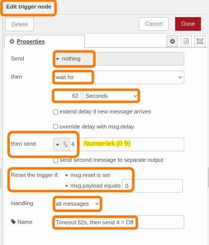

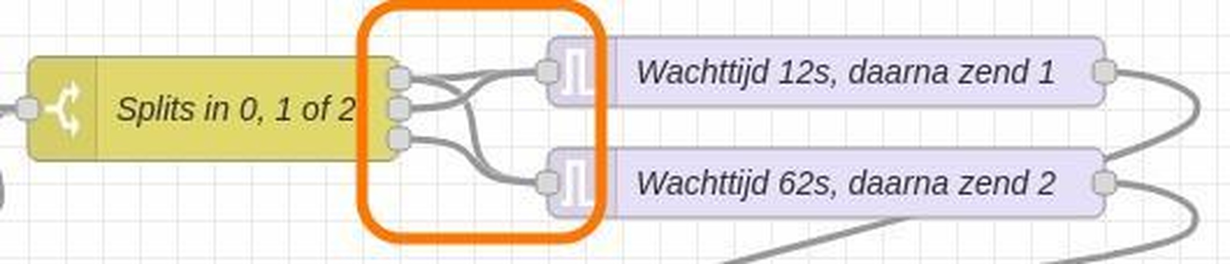

Een Trigger Node wordt gestart door ieder inkomend bericht. Dan begint meteen de wachttijd te lopen. Bij een nieuw bericht met een payload met waarde 0 wordt de Trigger, en dus de wachttijd, gereset en gestopt tot het volgende binnenkomende bericht.
Om een Trigger te kunnen starten én stoppen moet deze dus zowel de Waarschuwing- en Alarm-berichten ontvangen, maar óók de OK-berichten met de waarde 0.
Afbeeldingslocatie: https://tweakers.net/i/VxGitLHoIe7VG0fZVXOFbtBt0n8=/full-fit-in/4920x3264/filters:max_bytes(3145728):no_upscale():strip_icc():fill(white):strip_exif()/f/image/iAUzFTvoBL2w7NBIaD8mcOZs.jpg?f=user_large
Daarom is vanaf de Splits Node zowel de bovenste uitgang (waarde 0) als de middelste uitgang (waarde 1) met de 12-seconden Trigger verbonden.
Evenzo zijn ook de bovenste uitgang (waarde 0) en de onderste uitgang (waarde 2) met de 62-seconden Trigger verbonden.
Als een Trigger niet wordt gereset zal deze de daartoe ingestelde waarde als uitgaande payload versturen.
Afbeeldingslocatie: https://tweakers.net/i/Pa0trWJd4ypSppPapfeXFS92lfc=/full-fit-in/4920x3264/filters:max_bytes(3145728):no_upscale():strip_icc():fill(white):strip_exif()/f/image/xRbcpbM9fD0y1uWIkwB3iSJ0.jpg?f=user_large
Toelichting:
Als een bericht binnenkomt wordt er in eerste instantie geen bericht doorgestuurd. Het bericht verdwijnt in het niets. Wel wordt er een timer gestart van 12 seconden.
Als er verder niets gebeurt zal na 12 seconden een uitgaand bericht met payload 1 worden gestuurd, ofwel een Waarschuwings-melding.
Maar, als er in de tussentijd een nieuw bericht wordt ontvangen met payload 0, zal de timer worden gereset en wordt er geen uitgaand bericht verzonden.
Bij de 62-seconden Trigger werkt dit analoog.
Afbeeldingslocatie: https://tweakers.net/i/h-aM6ewImPCQ1gdBf9A-sUfuuII=/full-fit-in/4920x3264/filters:max_bytes(3145728):no_upscale():strip_icc():fill(white):strip_exif()/f/image/NcUeSMQ93si7KENdnamQkOQT.jpg?f=user_large
Zodra een bericht binnenkomt zal een timer van 62 seconden worden gestart.
Bij ieder nieuw bericht met payload 0, zal ook hier de timer worden gereset en wordt er geen uitgaand bericht gezonden.
En, zolang er een minuut lang geen OK-melding komt zal de Trigger na 62 seconden een uitgaand bericht met payload 2 sturen, ofwel een Alarm-melding.
Met deze werkwijze kunnen onnodige Waarschuwingen en valse of te vroege Alarm-meldingen worden uitgefilterd.

        "id": "100259299cda6482",
        "type": "victron-input-vebus",
        "z": "d760142041278588",
        "service": "com.victronenergy.vebus/276",
        "path": "/Alarms/HighTemperature",
        "serviceObj": {
            "name": "MultiPlus-II 48/3000/35-32"
        "pathObj": {
            "type": "enum",
            "name": "Temperature",
            "enum": {
                "0": "Ok",
                "1": "Warning",
                "2": "Alarm"
        "initial": "",
        "name": "Temperatuur Alarm",
        "onlyChanges": true,
        "x": 186,
        "y": 320,
        "wires": [
                "b523fbc43bd71254"
        "id": "b523fbc43bd71254",
        "type": "switch",
        "name": "Splits in 0, 1 of 2",
        "property": "payload",
        "propertyType": "msg",
        "rules": [
                "t": "eq",
                "v": "0",
                "vt": "num"
                "t": "eq",
                "v": "1",
                "vt": "num"
                "t": "eq",
                "v": "2",
                "vt": "num"
        "checkall": "true",
        "repair": false,
        "outputs": 3,
        "x": 384,
        "y": 272,
        "wires": [
                "8bf78dea4c21bb7a",
                "893304049a9d2b6e"
                "8bf78dea4c21bb7a"
                "893304049a9d2b6e"
        "id": "e0b579eec367be50",
        "type": "link out",
        "name": "link out 1",
        "mode": "link",
        "links": [
            "937f02372220657c"
        "x": 815,
        "y": 352,
        "wires": []
        "id": "9d4fc0306e413329",
        "type": "change",
        "name": "Vertaal 0, 1 of 2 naar tekst",
        "rules": [
                "t": "change",
                "p": "payload",
                "pt": "msg",
                "from": "0",
                "fromt": "num",
                "to": "OK",
                "tot": "str"
                "t": "change",
                "p": "payload",
                "pt": "msg",
                "from": "1",
                "fromt": "num",
                "to": "Waarschuwing",
                "tot": "str"
                "t": "change",
                "p": "payload",
                "pt": "msg",
                "from": "2",
                "fromt": "num",
                "to": "Alarm",
                "tot": "str"
        "action": "",
        "property": "",
        "from": "",
        "to": "",
        "reg": false,
        "x": 638,
        "y": 352,
        "wires": [
                "e0b579eec367be50"
        "id": "76d22f304fe86838",
        "type": "inject",
        "name": "Test 0",
        "props": [
                "p": "payload"
                "p": "topic",
                "vt": "str"
        "repeat": "",
        "crontab": "",
        "once": false,
        "onceDelay": 0.1,
        "topic": "Test waarde 0 = OK",
        "payload": "0",
        "payloadType": "num",
        "x": 146,
        "y": 208,
        "wires": [
                "b523fbc43bd71254"
        "id": "5583e70750710ae8",
        "type": "inject",
        "name": "Test 1",
        "props": [
                "p": "payload"
                "p": "topic",
                "vt": "str"
        "repeat": "",
        "crontab": "",
        "once": false,
        "onceDelay": 0.1,
        "topic": "Test waarde 1 = Waarschuwing",
        "payload": "1",
        "x": 146,
        "y": 240,
        "wires": [
                "b523fbc43bd71254"
        "id": "a359c57aa02abbae",
        "type": "inject",
        "name": "Test 2",
        "props": [
                "p": "payload"
                "p": "topic",
                "vt": "str"
        "repeat": "",
        "crontab": "",
        "once": false,
        "onceDelay": 0.1,
        "topic": "Test waarde 2 = Alarm",
        "payload": "2",
        "x": 146,
        "y": 272,
        "wires": [
                "b523fbc43bd71254"
        "id": "8bf78dea4c21bb7a",
        "type": "trigger",
        "name": "Wachttijd 12s, daarna zend 1",
        "op1": "",
        "op2": "1",
        "op1type": "nul",
        "op2type": "num",
        "duration": "12",
        "extend": false,
        "overrideDelay": false,
        "units": "s",
        "reset": "0",
        "bytopic": "all",
        "topic": "topic",
        "outputs": 1,
        "x": 648,
        "y": 256,
        "wires": [
                "9d4fc0306e413329"
        "id": "893304049a9d2b6e",
        "type": "trigger",
        "name": "Wachttijd 62s, daarna zend 2",
        "op1": "",
        "op2": "2",
        "op1type": "nul",
        "op2type": "num",
        "duration": "62",
        "extend": false,
        "units": "s",
        "reset": "0",
        "bytopic": "all",
        "topic": "topic",
        "outputs": 1,
        "x": 648,
        "y": 304,
        "wires": [
                "9d4fc0306e413329"
[ Voor 57% gewijzigd door MJ de Bruijn op 31-08-2024 13:41 ]

Heb as we speak ook een alarm, ik heb hem geprobeerd te wissen hij komt echter direct terug :
Afbeeldingslocatie: https://tweakers.net/i/u2PR7SiyD_h56oKaxVLFqxOS6Rc=/800x/filters:strip_exif()/f/image/ggBSzLcvseM9iMzYA4Yo8J8L.png?f=fotoalbum_large
Alles lijkt ook normaal te werken, heb de Cerbo al gereset zonder succes, ik weet even niet wat ik hiermee moet?
  • Heronimo
  • Laatst online: 14-11 11:40
Activate schreef op vrijdag 30 augustus 2024 @ 12:52:
Kan meerdere dingen betekenen. Hiervoor heb je de error logs nodig van de SerialBattery driver. Zie ook: https://mr-manuel.github....nternal-calculation-error

Even voor de zekerheid, de bron van het alarm staat in de koptekst van het scherm (zoiets kun je snel over het hoofd zien).
@Heronimo heeft dat al herkend en je verwezen naar de mogelijke eerste stap van je oplossing.
Ook je leverancier zou je moeten kunnen verder helpen.
Helaas heb ik van dit onderdeel geen verdere kennis.
Toch ben ik nieuwsgierig. Op welke wijze ben je op het Alarm geattendeerd?
Een mens leert van zijn fouten. Ik heb in mijn leven heel veel geleerd.
  • Activate
  • Laatst online: 01-11 09:49
Het klopt dat de JK BMS een melding geeft, het vreemde dat er in de log niets staat, het lijkt erop dat de Cerbo deze fout aanmaakt?
Na tien minuten was deze ook weer weg en alles draait normaal....vreemd.....

Grid Lost Alarm
Als de stroom uitvalt gaat het licht uit.
Meestal...
Behalve als je de off-grid mogelijkheid van Victron gebruikt.
In dat geval...
Op het moment dat ik dit schrijf heb ik ruim een jaar mijn Victron installatie. In die tijd heb ik zeven (7!) keer een stroomonderbreking gehad. Dat komt deels omdat er in onze wijk werd gewerkt, maar ook los daarvan is het een paar keer opgetreden.
Ik merkte daar niets van tot een buurvrouw vroeg of ik ook geen elektriciteit had.
Uh... dat weet ik niet, dan moet ik even kijken.
Als de stroom uitvalt wil je wellicht maatregelen nemen om je energieverbruik te verminderen.
Maar dan moet je het wel weten. Dit kan ook relevant zijn als je niet thuis bent. Ook dan kun/moet je misschien iets ondernemen.
Kortom, het is nuttig om een bericht te ontvangen zodra de stroom uitvalt.
En later, wanneer de energievoorziening weer is hersteld.
Afbeeldingslocatie: https://tweakers.net/i/0O4n3AUHrJdrGPCFRg_CFV5NFKc=/full-fit-in/4920x3264/filters:max_bytes(3145728):no_upscale():strip_icc():fill(white):strip_exif()/f/image/o1ATtF5xxhUmbx1i5oaGyNje.jpg?f=user_large
Victron kent ook een Alarm Grid Lost. Dit Alarm levert alleen de waarden 0 (OK) of 2 (Alarm).
Afbeeldingslocatie: https://tweakers.net/i/sou-59gl-mksMJzlLSvOepdRaaM=/full-fit-in/4920x3264/filters:max_bytes(3145728):no_upscale():strip_icc():fill(white):strip_exif()/f/image/RxVLpoGUSMPuGcHxF1p5iTK0.jpg?f=user_large
Nu is het zo dat bij het starten van een installatie of bij het opnieuw activeren van Node Red (Deploy) een Node altijd z'n actuele waarde stuurt.
Bij 'gewone' Alarm Nodes is dat prima, omdat de waarde 0 (OK) meteen een Reset is. Deze wordt niet per e-mail verder gestuurd.
Maar, bij een Grid Lost Node heeft de waarde 0 óók de betekenis dat het Grid weer hersteld is, maar alleen ná een stroomonderbreking.
Daarom moeten we de eerste melding (0) onderscheppen zodat niet bij iedere start of Deploy een e-mail wordt verstuurd.
Afbeeldingslocatie: https://tweakers.net/i/yzJbT2cwWXzSvgk24d82xoOR_A4=/full-fit-in/4920x3264/filters:max_bytes(3145728):no_upscale():strip_icc():fill(white):strip_exif()/f/image/v4PktIoV47zvf4wUW86UCDbe.jpg?f=user_large
De Filter Node geeft alleen wijzigingen door, maar door de instelling 'ignore initial value' wordt er geen 0 verstuurd bij starten.
Een (latere) wijziging van 0 naar 1 wordt wel doorgegeven en daarna ook de terug-wijziging van 1 naar 0. Dan is er ook echt sprake van dat het Grid weer is hersteld.
Bij de vertaling van de betekenis van de codes kun je bij code 0 nu ook zinvol aangeven dat het Grid weer is hersteld.
Afbeeldingslocatie: https://tweakers.net/i/ow4TmYg7FRu0wMnl2J7mxVUcCnU=/full-fit-in/4920x3264/filters:max_bytes(3145728):no_upscale():strip_icc():fill(white):strip_exif()/f/image/mCsE3s99ziSzNr2h2tok3HAb.jpg?f=user_large
Samengevat is dit een heel simpele Flow die af en toe nuttig kan zijn.
Als je dit wilt testen... Schakel gewoon de stroom uit.

Iedere uitgang van de drie Change Nodes krijgt nu een eigen vertaling van de temperatuur naar een verklarende tekst.
Afbeeldingslocatie: https://tweakers.net/i/kQtyT9sF3s-eLF1aK9Awt12ps6Q=/full-fit-in/4920x3264/filters:max_bytes(3145728):no_upscale():strip_icc():fill(white):strip_exif()/f/image/qJ9SVkM4MXHQ7jyey6MWkgGl.jpg?f=user_large
Afbeeldingslocatie: https://tweakers.net/i/2cah6i-zyTlV-Uyidw5bhwPfQYM=/full-fit-in/4920x3264/filters:max_bytes(3145728):no_upscale():strip_icc():fill(white):strip_exif()/f/image/3VWJsgYG474OtDCC52qXrhNL.jpg?f=user_large
Afbeeldingslocatie: https://tweakers.net/i/lL2nL4uxmE-UKWYylNCChqcm1KQ=/full-fit-in/4920x3264/filters:max_bytes(3145728):no_upscale():strip_icc():fill(white):strip_exif()/f/image/170K0ySP0gZYVPNz7QPifZTS.jpg?f=user_large
Deze instellingen spreken voor zichzelf.

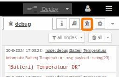

Om te kunnen testen gebruiken we nu een Debug Node. Voor diegenen die al bekend zijn met Node Red is dit ouwe koek, maar voor beginners laat ik het toch even zien.
Afbeeldingslocatie: https://tweakers.net/i/Brqr4Y5z7PMm50i3EFtFAIdqyjg=/800x/filters:strip_icc():strip_exif()/f/image/8HDrIWMIVgRpuQBxHTLalU9T.jpg?f=fotoalbum_large
Bij iedere verandering komt er in het Debug-scherm een melding.
Afbeeldingslocatie: https://tweakers.net/i/vT2SaMSa-W7YVIJKKWlF3VBz83I=/full-fit-in/4920x3264/filters:max_bytes(3145728):no_upscale():strip_icc():fill(white):strip_exif()/f/image/U5QX8Ct5LxsXXwKRNLPdQ967.jpg?f=user_large
Testen kan door in de Node Batterij Temperatuur de grenswaarden aan te passen.
Als je (tijdelijk) het vinkje Only Changes uitzet krijg je iedere 5 seconden de actuele status te zien.
Op dit moment wordt de melding Temperatuur OK, Waarschuwing of Alarm dus alleen nog in het Debug scherm getoond.
Door een Link Node naar de E-mail Node toe te voegen worden Waarschuwingen en Alarm-meldingen ook per e-mail verzonden.
Afbeeldingslocatie: https://tweakers.net/i/LU8NGoOUh6LfywSpZVerImJhR2o=/full-fit-in/4920x3264/filters:max_bytes(3145728):no_upscale():strip_icc():fill(white):strip_exif()/f/image/Cz1Fl2pufqwpO55WvmvI19gt.jpg?f=user_large
In dit voorbeeld worden alleen Waarschuwingen en Alarmen gemaild. Wanneer je ook de uitgang van de OK-Node met de E-mail Link Node verbindt zal ook het Temperatuur OK bericht worden verstuurd.
Voor het maken van een E-mail Node, zie hier.

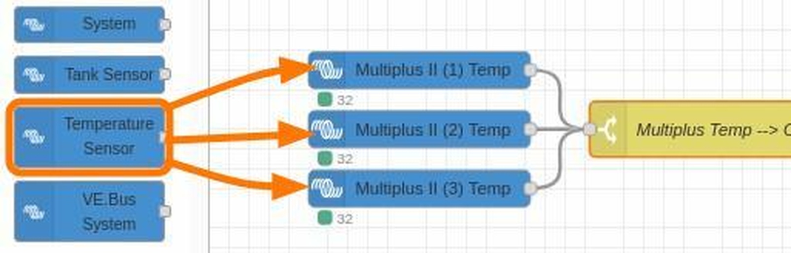

Drie Externe Temperatuur Sensors
Bij de levering van mijn Multiplussen waren drie temperatuur-sensors bijgesloten. Deze zijn in principe bedoeld om de temperatuur van batterijen te monitoren.
Maar, omdat mijn batterij-systemen ingebouwde temperatuur-sensors hebben, waren deze dus 'over'.
Ik heb de temperatuur-sensors geplaatst in de uitgaande luchtstroom van mijn Multiplussen, dus bovenaan in het midden. Ik heb ze ongeveer twee centimeter naar beneden laten zakken. Ze hangen gewoon los aan hun draadjes.
De drie temperatuur-sensors heb ik verbonden met de daarvoor bestemde ingangen van de Cerbo GX. Deze kunnen worden geactiveerd in de Console.
Afbeeldingslocatie: https://tweakers.net/i/OCgdZKOX7XoOJoCTEEQdP8ep-68=/full-fit-in/4920x3264/filters:max_bytes(3145728):no_upscale():strip_icc():fill(white):strip_exif()/f/image/eXBjPcvaKsn2lLNNC0EdKyiT.jpg?f=user_large
Het instellen van de temperatuur-sensors als device valt buiten het bestek van dit onderwerp.
Deze temperatuur-sensors zijn nu ook beschikbaar als separate Node in Node Red.
Afbeeldingslocatie: https://tweakers.net/i/oC2SrEo8BwRcQmYMTOFy9sE-6kg=/full-fit-in/4920x3264/filters:max_bytes(3145728):no_upscale():strip_icc():fill(white):strip_exif()/f/image/mPGgiGiW13mp7IjeeaIqTOwq.jpg?f=user_large
Indien je een drie-fasen opstelling hebt moet je dit voor drie Multiplussen en drie Nodes herhalen. Zorg dat iedere Node een 'eigen' naam krijgt.
Afbeeldingslocatie: https://tweakers.net/i/zTEDQ6tYevxwj5qSVMF_veQ--bU=/full-fit-in/4920x3264/filters:max_bytes(3145728):no_upscale():strip_icc():fill(white):strip_exif()/f/image/kpJHURbiKVNwlr31hAdYburO.jpg?f=user_large
Voor de verwerking van de gegevens van de drie temperatuur-sensors gebruiken we één 'logica'. Hierbij is het belangrijk dat de invoer-gegevens uit elkaar gehouden kunnen worden. Dit gaat door middel van de sensor-naam (het Node Label). Geen iedere temperatuur-sensor een eigen naam.
Afbeeldingslocatie: https://tweakers.net/i/ne9J8gwmsmDQzWAR44B6LTZ_etM=/full-fit-in/4920x3264/filters:max_bytes(3145728):no_upscale():strip_icc():fill(white):strip_exif()/f/image/17wpueLFSdCpyejxAqOGEyao.jpg?f=user_large
De Multiplus temperatuur-sensors hebben andere grenswaarden dan de Batterij temperatuur-sensor.
De temperatuur-waarden worden in de Switch Node gesplitst naar drie relevante situaties: OK, Waarschuwing of Alarm.
Afbeeldingslocatie: https://tweakers.net/i/cic6Fbxnr323M7x0P4NHp-YMqOQ=/full-fit-in/4920x3264/filters:max_bytes(3145728):no_upscale():strip_icc():fill(white):strip_exif()/f/image/S0se89sabsEtn1BbBVpGOK9W.jpg?f=user_large
De Switch Node levert nu de actuele temperatuur op één van de drie uitgangen. De vertaling hiervan gaat op een andere wijze dan in het hiervoor beschreven voorbeeld.
Afbeeldingslocatie: https://tweakers.net/i/t3X6HtzqdM3GOOF0-73jt2DdwDE=/full-fit-in/4920x3264/filters:max_bytes(3145728):no_upscale():strip_icc():fill(white):strip_exif()/f/image/l9FeNeKwFWUiTaER0LALIckC.jpg?f=user_large

Afbeeldingslocatie: https://tweakers.net/i/lDT579w5-eN2HVL4w6bFCnV3ufk=/full-fit-in/4920x3264/filters:max_bytes(3145728):no_upscale():strip_icc():fill(white):strip_exif()/f/image/DMGBmwyyOt08qNOLqTutQSaY.jpg?f=user_large
Het maken van de wachttijden Nodes wordt hier beschreven.
Echter, hier wordt een andere instelling gebruikt dan in het eerdere voorbeeld.
Afbeeldingslocatie: https://tweakers.net/i/_dM_W9A-2leP_M4L1AVIKMwh1rk=/full-fit-in/4920x3264/filters:max_bytes(3145728):no_upscale():strip_icc():fill(white):strip_exif()/f/image/hZGek7FpmTmXZvmGUYnmT0Sl.jpg?f=user_large
Het aanpassen van de Trigger Node voor de 62 seconden wachttijd gaat op dezelfde wijze.
Probeer dit nu zelf.
We ronden nu de gehele Flow af.
Afbeeldingslocatie: https://tweakers.net/i/1VLBsaEVGb9MyZ43T3KsKI5l-u0=/800x/filters:strip_icc():strip_exif()/f/image/ZXWLZYDm2zrAr5m3m4p0glNa.jpg?f=fotoalbum_large
De vertaling van de waarden 0, 1 en 2 naar tekst staat in de laatste Change Node (zie ook hier). Deze stuurt een bericht via een Link Node aan de e-mail Node.
Testen van deze Flow kan door bij één of meerdere Temperatuur Sensor Nodes de grenswaarden tijdelijk aan te passen.

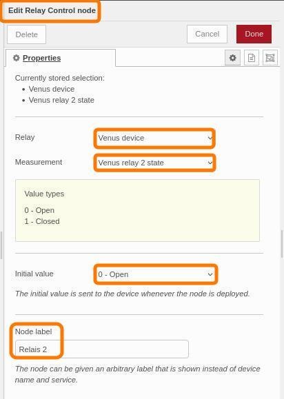

Laat de Alarmbellen Rinkelen
Tot dusverre hebben we de Waarschuwingen en Alarmen per e-mail verzonden.
Op zich is dat al een stuk sneller dan wachten tot je af en toe je console opent om berichten te bekijken.
Voor sommige Waarschuwingen of Alarmen wil je wellicht nog sneller geïnformeerd worden.
Dit kan bijvoorbeeeld door een akoestisch signaal.

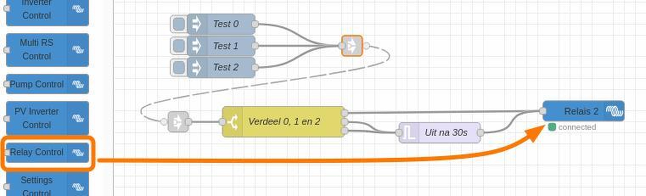

Een eerste eenvoudige mogelijkheid is om een (bestaande?) deurbel te gebruiken.
Deze kan gebruik maken van een (bestaande?) deurbel-transformator.
In plaats van de bel-drukknop gebruiken we een relais van de Cerbo.
Afbeeldingslocatie: https://tweakers.net/i/XUAS4qj-VgzSskvk4nS2AO2gFVI=/full-fit-in/4920x3264/filters:max_bytes(3145728):no_upscale():strip_icc():fill(white):strip_exif()/f/image/aDOziQzqRYIl3NNit23GreNh.jpg?f=user_large
Een Cerbo GX heeft twee relais om externe apparaten te schakelen. Relais 1 wordt 'standaard' gebruikt om een pomp te schakelen. Daarom gebruiken we hier relais 2.
Afbeeldingslocatie: https://tweakers.net/i/kT4wT5GO6ENMM1BAIYk16WBA7yo=/full-fit-in/4920x3264/filters:max_bytes(3145728):no_upscale():strip_icc():fill(white):strip_exif()/f/image/p6pd4asouW0oy0rwR2SwyKpN.jpg?f=user_large
Zoals je ziet gebruikt het relais alleen de waarden 0 (uit) en 1 (aan).
Vóór de Relay Node komen drie andere nodes:
Afbeeldingslocatie: https://tweakers.net/i/LJ3tLIuW1V0OoRnaSY7WYTg3yMQ=/full-fit-in/4920x3264/filters:max_bytes(3145728):no_upscale():strip_icc():fill(white):strip_exif()/f/image/YoAnJleT5FtukVBZizyrizF2.jpg?f=user_large
Allereerst een Link In Node. Deze kan worden gebruikt om vanaf diverse andere plaatsen het relais te kunnen oproepen.
Afbeeldingslocatie: https://tweakers.net/i/0lPUtipj63LIPIJG9DC2E5lDIbY=/full-fit-in/4920x3264/filters:max_bytes(3145728):no_upscale():strip_icc():fill(white):strip_exif()/f/image/DxzG6ltaeutG4CYlYovphCIG.jpg?f=user_large
Om te zorgen dat ook de standaard gebruikte waarde voor alarmen (2) kan worden gebruikt plaatsen we er een Switch Node tussen. Deze reageert op de invoer-waarden 0, 1 en 2.
Afbeeldingslocatie: https://tweakers.net/i/qZ_THSG0MYjHzmyoB6zbc4tjAmY=/full-fit-in/4920x3264/filters:max_bytes(3145728):no_upscale():strip_icc():fill(white):strip_exif()/f/image/fVO2l5KoT6coOKI5bRkvsxlf.jpg?f=user_large

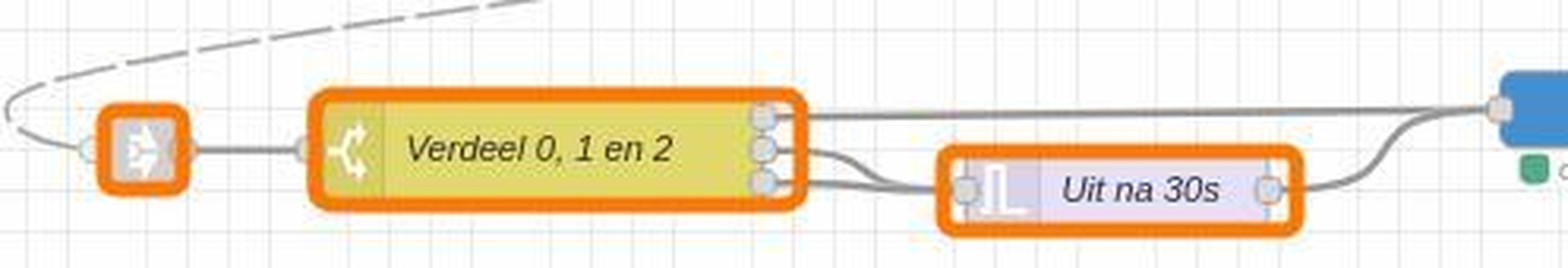

Door de middelste (waarde 1) en de onderste uitgang (waarde 2) samen verder te leiden zullen zowel Waarschuwingen als Alarmen tot een actie van het relais leiden.
En om te zorgen dat het rinkelen na 30 seconden ook weer stopt gebruiken we een Trigger Node.
Afbeeldingslocatie: https://tweakers.net/i/t1BbCSzc6sysv9qevqR8hTPJfP4=/full-fit-in/4920x3264/filters:max_bytes(3145728):no_upscale():strip_icc():fill(white):strip_exif()/f/image/1Pjp3D9z8txbyT3AiwiqINTL.jpg?f=user_large
Bij ieder binnenkomend bericht (dus of een 1 of een 2) stuurt de Trigger Node een 1 naar de uitgang. Hiermee wordt het relais ingeschakeld.
Na 30 seconden stuurt de Trigger Node uit zichzelf een 0 naar de uitgang. Hierdoor wordt het relais weer uitgeschakeld. Dan moet het rinkelen ophouden.
Afbeeldingslocatie: https://tweakers.net/i/01Jz41TNh4at967z_reK6tk-Vuo=/full-fit-in/4920x3264/filters:max_bytes(3145728):no_upscale():strip_icc():fill(white):strip_exif()/f/image/MElzPNLEMm22x2LnL0Q8UCMd.jpg?f=user_large
Om te kunnen testen maken we drie Inject Nodes aan die de numerieke waarden 0, 1 of 2 kunnen verzenden. Deze worden gekoppeld aan een Link Out Node is is gelinkt aan de Link In Node van het relais-treintje.

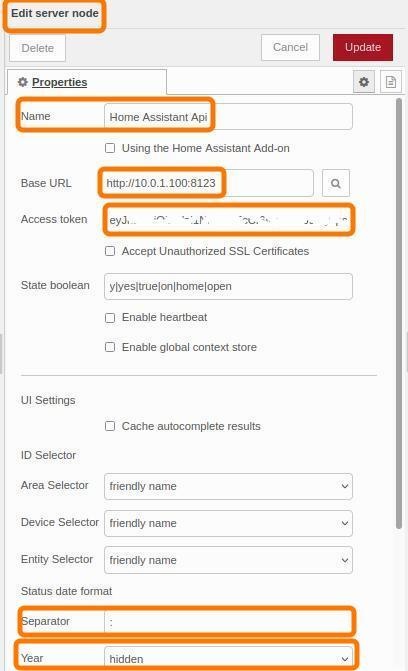

Om dit te kunnen gebruiken moet je een Configuratie Node inrichten.
Afbeeldingslocatie: https://tweakers.net/i/uWc-iz45oK86d_msegGJsX-vAEw=/full-fit-in/4920x3264/filters:max_bytes(3145728):no_upscale():strip_icc():fill(white):strip_exif()/f/image/nJT8MalEhBx01B8OZCfiQxGs.jpg?f=user_large
Afbeeldingslocatie: https://tweakers.net/i/7uyT6dSo0lO77wWbU8OLbxIJj2Q=/full-fit-in/4920x3264/filters:max_bytes(3145728):no_upscale():strip_icc():fill(white):strip_exif()/f/image/vuHl6q5151Avhjlc9ZKsTsGN.jpg?f=user_large
Voor details over het invullen, zie de documentatie van de Node via het knopje met het boek-icoon helemaal links onder: Show Help.

De Link In Node zorgt ervoor dat je deze logica vanuit alle andere Flows kunt aanroepen. Let wel op dat je alleen de Waarschuwing of Alarm uitgangen gebruikt en niet de OK uitgangen.
Toch zijn we nog niet klaar. We kunnen nu wel in Home Assistant een Schakelaar aan zetten, maar dan gebeurt er nog niets. In Home Assistant moet er een actie gestart worden op het moment dat de schakelaar van "uit" naar "aan" omschakelt. Dat gaat via een Automatisering.

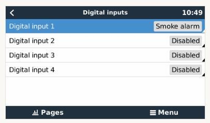

Een Cerbo heeft een aantal binaire ingangen. Als de twee contactpunten van zo'n ingang worden verbonden zal de Cerbo dit registreren. Dit kan daarna in Node Red worden vastgesteld.
Dus, als er een extern apparaat is dat een relais kan schakelen, dan kan er een (veilig) signaal worden gegeven aan de Cerbo.
Afbeeldingslocatie: https://tweakers.net/i/T0ZhamBK8EApvjeLWAP6SEzRmwk=/full-fit-in/4920x3264/filters:max_bytes(3145728):no_upscale():strip_icc():fill(white):strip_exif()/f/image/2un1wIxMM2FrfenIli71cjv3.jpg?f=user_large
Iedere Digital Input kan voor meerdere doeleinden gebruikt worden.
Afbeeldingslocatie: https://tweakers.net/i/KTkzg6ywru8XZ-5h9uq2lSICweg=/full-fit-in/4920x3264/filters:max_bytes(3145728):no_upscale():strip_icc():fill(white):strip_exif()/f/image/MhVwBvLpA2JVu4aOGyQB6LAW.jpg?f=user_large
Ik heb één Digital Input in gebruik voor een rookalarm.

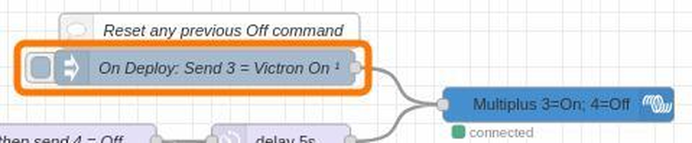

Victron Omvormers hebben een fysieke aan/uit schakelaar. Deze zit meestal rechtsonder (op een moeilijk bereikbare plaats).
In Node Red is ook een software variant van de aan/uit schakelaar. Deze "overruled" de instelling van de hardware schakelaar.
Afbeeldingslocatie: https://tweakers.net/i/JyNJDTBRuJlJoS2g98sBSC8LulI=/800x/filters:strip_icc():strip_exif()/f/image/qJrKuuSz5Qu6gOJkjWBmxWHx.jpg?f=fotoalbum_large
De software-schakelaar kan instellen dat de omvormer gebruikt wordt voor alleen opladen, alleen inverter, of aan of uit.
Afbeeldingslocatie: https://tweakers.net/i/iuJRGZg665TRTFuNV0XHCbkk-58=/full-fit-in/4920x3264/filters:max_bytes(3145728):no_upscale():strip_icc():fill(white):strip_exif()/f/image/57uwRoXaiE4hGjWCupVRvusP.jpg?f=user_large
Voor deze toepassing zijn alleen de waarden 3 (on) en 4 (off) relevant.
Je schakelt de Victron Omvormers uit door deze entiteit op 4 te zetten.

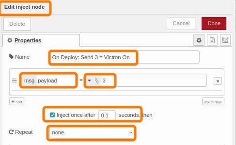

Echter, ik heb gemerkt dat dit (bij mij) niet altijd (tijdig) gebeurt. Mogelijk komt dit omdat ik een heel uitgebreide Node Red programmering heb toegevoegd. Dan wordt deze Node wellicht net te laat geactiveerd.
Daarom "forceer" ik een instelling naar de waarde 3 via een Inject Node.
Afbeeldingslocatie: https://tweakers.net/i/h2twJtwlYVCK5QnBKHoqv8E1YH0=/full-fit-in/4920x3264/filters:max_bytes(3145728):no_upscale():strip_icc():fill(white):strip_exif()/f/image/RoZXYVWkjBaerq6clyePlLsI.jpg?f=user_large
Dit is de instelling van de Inject Node.
Afbeeldingslocatie: https://tweakers.net/i/Z6HirOVQGvoxrhjFk8q9xf42aV0=/full-fit-in/4920x3264/filters:max_bytes(3145728):no_upscale():strip_icc():fill(white):strip_exif()/f/image/1OJQqofrOTRNqpNjs0MoHcfA.jpg?f=user_large
Deze Inject wordt bij opstarten éénmalig uitgevoerd.
Afbeeldingslocatie: https://tweakers.net/i/cCJJWKvTq-_St2ApQX9DyLy8tr4=/full-fit-in/4920x3264/filters:max_bytes(3145728):no_upscale():strip_icc():fill(white):strip_exif()/f/image/uebq0CIDUigMRUQs2eOLzDN1.jpg?f=user_large

Iedere (!) invoerwaarde zal het proces activeren, behalve de waarde 0.
Na de ingang heb ik een Trigger Node met een wachttijd toegevoegd van 62 seconden. Dat betekent dat er (nog) niets gebeurt.
Indien er binnen die minuut een nieuw bericht binnenkomt met payload 0, dan zal het uitschakel-proces worden afgebroken en gebeurt er verder niets.
Afbeeldingslocatie: https://tweakers.net/i/OqThrSADzN_d5hocaQ9Mkjr-iEs=/full-fit-in/4920x3264/filters:max_bytes(3145728):no_upscale():strip_icc():fill(white):strip_exif()/f/image/xiObAGAMO9d3Ghrr5hsEJFZL.jpg?f=user_large
Als er geen 0-bericht wordt ontvangen zal de Trigger Node na 62 seconden de waarde 4 verzenden.
Dit bericht wordt (ook) verzonden aan de e-mail logica. Dat is belangrijk omdat daarmee wordt vastgelegd waarom het systeem "opeens" uitschakelt.
Als het goed is, is ook al eerder in het Alarm-proces een e-mail verzonden met de feitelijke alarm-melding.
Om de e-mail tijd te geven om "de deur uit te gaan" heb ik nog een extra wachttijd van 5 seconden toegevoegd. Dan komt het bericht met de waarde 4 aan bij de VE.Bus System Control Node en zal de Victron Omvormer pardoes uitschakelen.
De hierboven genoemde wachttijden zijn arbitrair.
Voor sommige alarmen vind je een wachttijd van 62+5 seconden wellict veel te lang. Misschien duurt het verzenden van e-mail langer dan 5 seconden en moet die wachttijd worden vergroot.
Dit moet je zelf bepalen en kun je natuurlijk in de beschreven nodes eenvoudig aanpassen.

De BigSSH Node heeft drie Debug nodes als uitvoer. Deze zijn essentieel bij testen en debug-activiteiten.
Tenslotte zie je bovenaan nog een Test-Node die via een Link Out Node het shutdown-process kan activeren. Hiermee kun je testen zonder elders een Alarm te activeren.

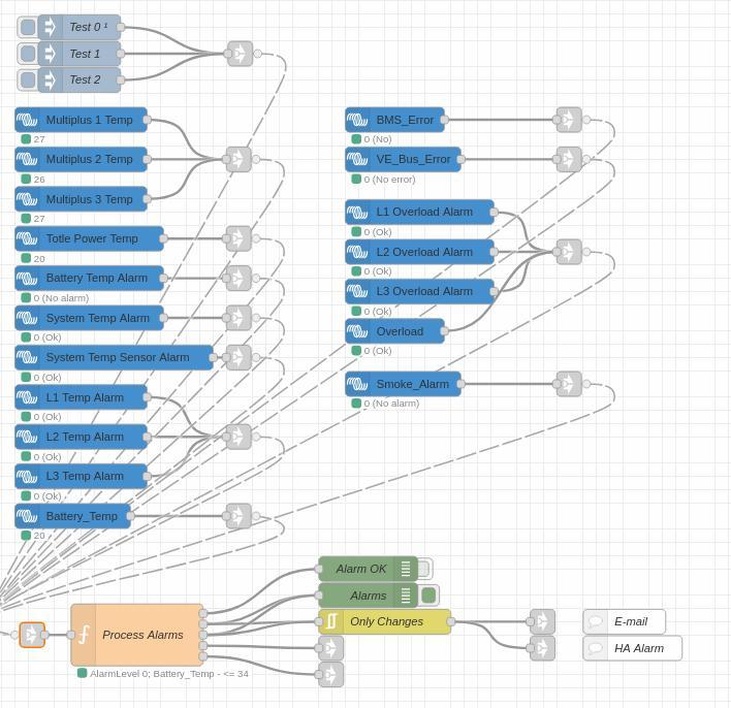

Alle Waarschuwingen en Alarmen verwerken in één Flow
Hierboven heb ik een aantal methode uitgelegd hoe waarschuwingen en alarmen kunnen worden verwerkt.
Het is natuurlijk mogelijk om voor iedere alarm-entiteit een eigen logica (In Node Red: Flow) te maken, maar dan wordt er veel dubbel gedaan.
Ook bestaat het risico dat de "OK" melding van de ene entiteit een "Warning" van een endere entiteit uitschakelt en ongedaan maakt.
Hierom heb ik een Flow gemaakt waar alle (door mij gebruikte) Waarschuwingen en Alarmen worden gecombineerd. Alle signalen worden verwerkt door een Node Red Functie.
Afbeeldingslocatie: https://tweakers.net/i/tRJDpYWCGYfgKfLrKMzjSbaLJuE=/full-fit-in/4920x3264/filters:max_bytes(3145728):no_upscale():strip_icc():fill(white):strip_exif()/f/image/e6L9QAR69Ln3HiMnC6byEN07.jpg?f=user_large
Afbeeldingslocatie: https://tweakers.net/i/PFM6eKZejLmncw5VdY8fAmAVdNs=/full-fit-in/4920x3264/filters:max_bytes(3145728):no_upscale():strip_icc():fill(white):strip_exif()/f/image/bf3f2V2IO5nWnKFD2pl68lAy.jpg?f=user_large
De programmeertaal van een Node Red Functie is Javascript. De programma-code van de Functie Process Alarms heb ik met commentaar gedocumenteerd.

// Function Process Alarms
// This function will be triggered by every Node
// that sends it output to the Link In Node
context = context || {};
// The context will hold the state of previous messages
if (context.LastAlarm == null)
    context.LastAlarm = {};
if (context.LastWarning == null)
    context.LastWarning = {};
const Now = new Date();
let NowInSeconds = Math.floor(Now.getTime() / 1000);
var StateText = msg.topic;
var StateColor = "black";
// These variables will hold the result of all tests
var AlarmLevel = 0;
var AlarmText = "";
// Now process the sensor that triggered this Flow
// External temperature sensors
if ( (msg.topic == "Multiplus 1 Temp")
  || (msg.topic == "Multiplus 2 Temp")
  || (msg.topic == "Multiplus 3 Temp")
    if (msg.payload > 55)
        { AlarmLevel = 2;
          AlarmText = "> 55"
    else if (msg.payload > 50)
        { AlarmLevel = 1;
          AlarmText = "> 50"
    else
        { Alarmlevel = 0;
          AlarmText = "<= 50"
// Battery temperature sensors
else if ( (msg.topic == "Totle Power Temp")
       || (msg.topic == "Totle Cell Temp")
       || (msg.topic == "Battery_Temp")
    if (msg.payload > 40)
        { AlarmLevel = 2;
          AlarmText = "> 40"
    else if (msg.payload > 34)
        { AlarmLevel = 1;
          AlarmText = "> 34"
    else
        { Alarmlevel = 0;
          AlarmText = "<= 34"
// Test buttons
else if (msg.topic == "Test")
    if (msg.payload == 2)
        { AlarmLevel = 2;
          AlarmText = "2"
    else if (msg.payload == 1)
        { AlarmLevel = 1;
          AlarmText = "1"
    else
        { Alarmlevel = 0;
          AlarmText = "0"
// Alarm sensors
else if ( (msg.topic == "Battery Temp Alarm")
       || (msg.topic == "System Temp Alarm")
       || (msg.topic == "System Temp Sensor Alarm")
       || (msg.topic == "L1 Temp Alarm")
       || (msg.topic == "L2 Temp Alarm")
       || (msg.topic == "L3 Temp Alarm")
       || (msg.topic == "Smoke Alarm")
       || (msg.topic == "Smoke_Alarm")
        { AlarmLevel = 2;
          AlarmText = "Alarm"
        { AlarmLevel = 1;
          AlarmText = "Warning"
    else
        { Alarmlevel = 0;
          AlarmText = "Off"
// Overload sensors
else if ( (msg.topic == "L1 Overload Alarm")
       || (msg.topic == "L2 Overload Alarm")
       || (msg.topic == "L3 Overload Alarm")
       || (msg.topic == "Overload")
        { AlarmLevel = 1; // Not Critical
          AlarmText = "Alarm"
        { AlarmLevel = 1;
    else
        { Alarmlevel = 0;
          AlarmText = "Off"
// Some Technical Error
else if ( (msg.topic == "BMS_Error")
    // No Warning Level 2
        { AlarmLevel = 1;
    else
        { Alarmlevel = 0;
          AlarmText = "Off"
else if ( (msg.topic == "VE_Bus_Error")
{   // There are many Warning codes.
    if (msg.payload == 0)
        { Alarmlevel = 0;
          AlarmText = "Off"
    else // all Warning codes
        { AlarmLevel = 1;
          AlarmText = "Warning: " + msg.payload;
else
    node.warn("Unknown Sensor: " + msg.topic);
    AlarmLevel = 1;
    AlarmText = "Unknown Sensor";
// Show and send Result
if (AlarmLevel == 2)
{   // The current sensor has set an Alarm
    StateColor = "red";
    if (context.LastAlarm[msg.topic] == null)
    {   // this is a new Alarm
        context.LastAlarm[msg.topic] = NowInSeconds;
        msg.topic = msg.topic + " - " + AlarmText;
    else if (Number(context.LastAlarm[msg.topic]) > NowInSeconds - 15*60)
    {   // The Alarm has occured before in the last 15 minutes
        msg = null;
    else
    {   // The Alarm has occured before, but longer than 15 minutes ago
else if (AlarmLevel == 1)
{   // The current sensor has set a warning
    context.LastAlarm[msg.topic] = 0; // reset
    StateColor = "yellow";
    if (context.LastWarning[msg.topic] == null)
    {   // this is a new Warning
        context.LastWarning[msg.topic] = NowInSeconds;
    else if (Number(context.LastWarning[msg.topic]) > NowInSeconds - 15*60)
    {   // The Warning has occured before in the last 15 minutes
        msg = null;
    else
    {   // The Warning has occured before, but longer than 15 minutes ago
else if (AlarmLevel == 0)
{   // The current sensor is OK
    context.LastWarning[msg.topic] = 0; // reset
    StateColor = "green";
// Check if any Alarm is active
// Start with default values Alarm off
let msgAlarm12sec = { topic: "Alarm", payload: 0 };
let msgAlarm62sec = { topic: "Alarm", payload: 0 };
for (var AlarmName in context.LastAlarm)
    let AlarmSec = Number(context.LastAlarm[AlarmName]);
    if (AlarmSec == 0)
    { // alarm not active
    else if ((AlarmSec + 62) < NowInSeconds)
    { // Alarm active for 62 secs
        msgAlarm62sec = {topic: "Alarm " + AlarmName, payload: 62 }
    else if ((AlarmSec + 12) < NowInSeconds)
    { // Alarm active for 12 secs
        msgAlarm12sec = {topic: "Alarm " + AlarmName, payload: 12 }
if (msg != null)
{   // Show status
    node.status( {fill: StateColor,
                  shape: "dot",
                  text: "AlarmLevel "
                  + AlarmLevel + "; " + StateText + " - " + AlarmText }
        return [msg, null, null, msgAlarm12sec, msgAlarm62sec];
        return [null, msg, null, msgAlarm12sec, msgAlarm62sec];
else if (AlarmLevel == 2)
        return [null, null, msg, msgAlarm12sec, msgAlarm62sec];
Voor lezers met programmeer-ervaring moet dit (hopelijk) te begrijpen zijn.
Aanpassen of uitbreiden met extra alarm-entiteiten moet ook goed te doen zijn.
De overige Nodes heb ik hierboven toegelicht.
In verband met de maximale lengte van een bijdrage plaats ik de volledige flow hierna.

        "id": "b295abb9945344a4",
        "type": "trigger",
        "z": "4af0ca0c4d0e6ba7",
        "name": "Timeout 62s, then send 4 = Off",
        "op1": "",
        "op2": "4",
        "op1type": "nul",
        "op2type": "num",
        "duration": "62",
        "extend": false,
        "units": "s",
        "reset": "0",
        "bytopic": "all",
        "topic": "topic",
        "outputs": 1,
        "x": 230,
        "y": 1216,
        "wires": [
                "06d4022b7da81dae",
                "61fea031afc5b0db"

        "id": "289362b880855228",
        "type": "server",
        "name": "Home Assistant Api",
        "version": 5,
        "addon": false,
        "rejectUnauthorizedCerts": true,
        "ha_boolean": "y|yes|true|on|home|open",
        "connectionDelay": true,
        "cacheJson": false,
        "heartbeat": false,
        "heartbeatInterval": "30",
        "areaSelector": "friendlyName",
        "deviceSelector": "friendlyName",
        "entitySelector": "friendlyName",
        "statusSeparator": ": ",
        "statusYear": "hidden",
        "statusMonth": "short",
        "statusDay": "numeric",
        "statusHourCycle": "h23",
        "statusTimeFormat": "h:m:s",
        "enableGlobalContextStore": false

De blauwe nodes links leveren de informatie over Off-Grid en Overload aan het beoordelings-programma. Indien relevant zal dit programma een uitschakel-commando sturen aan de Multiplus. De grijze commando's kunnen worden gebruikt voor testdoeleinden.
Dit zijn de input-nodes. Neem de instellingen en de namen (!) exact over.
Afbeeldingslocatie: https://tweakers.net/i/iNmBp1tOr0WrboFKoQ6qDpjVw8g=/x800/filters:strip_icc():strip_exif()/f/image/DRNrNqIghJlPHwVP2ivWqJlP.jpg?f=fotoalbum_large
Afbeeldingslocatie: https://tweakers.net/i/1teCuzlnBFVisYTr5d3Za0KoKNs=/x800/filters:strip_icc():strip_exif()/f/image/2yRf7PRrT1szy6QFIVjZtpmV.jpg?f=fotoalbum_large

De Inject-nodes voor testen:
Afbeeldingslocatie: https://tweakers.net/i/Bxgk7YKtAb2QfiSbCQNDH9QRSBI=/fit-in/4920x3264/filters:max_bytes(3145728):no_upscale():strip_icc():strip_exif()/f/image/U72CrFGYYq3EztHxeEj05AKY.jpg?f=user_large
Afbeeldingslocatie: https://tweakers.net/i/zUnLt5zWCZn6QDBRFttNlnaKbac=/fit-in/4920x3264/filters:max_bytes(3145728):no_upscale():strip_icc():strip_exif()/f/image/wCPHnkKZn5CC564ihJL3nVcO.jpg?f=user_large
Afbeeldingslocatie: https://tweakers.net/i/za0CdPDU5kK3n5Cv2xrKUjqWhXM=/fit-in/4920x3264/filters:max_bytes(3145728):no_upscale():strip_icc():strip_exif()/f/image/YbM9HyZcIKyOxhcUtbJ20Uy7.jpg?f=user_large
Afbeeldingslocatie: https://tweakers.net/i/MCtld6Gv9BwHGQ9LdV4omanahBk=/fit-in/4920x3264/filters:max_bytes(3145728):no_upscale():strip_icc():strip_exif()/f/image/wPFdAQHaoPmTCMTETrzPXF51.jpg?f=user_large
Let op! Na softwarematig uitschakelen zullen Victron omvormers niet meer automatisch inschakelen. Bij handmatig inschakelen zullen ze direct weer uitschakelen omdat de Software-Switch op Off staat. Hierom is het belangrijk om bij het opstarten (Deploy) een commando Software-Switch On te geven. Dat wordt verzorgd door de Inject-node linksonder.
Afbeeldingslocatie: https://tweakers.net/i/i7tptpN_VmON9nimGPphMVboO7c=/fit-in/4920x3264/filters:max_bytes(3145728):no_upscale():strip_icc():strip_exif()/f/image/crxGzVhb1rpOcJLpUQQZX9Bh.jpg?f=user_large
De node voor het in- of uitschakelen is deze:
Afbeeldingslocatie: https://tweakers.net/i/lIKmlwiabvXElXJf-sKX5VjtEMA=/x800/filters:strip_icc():strip_exif()/f/image/EfKFssjk1zg1MmGtm57xr434.jpg?f=fotoalbum_large
