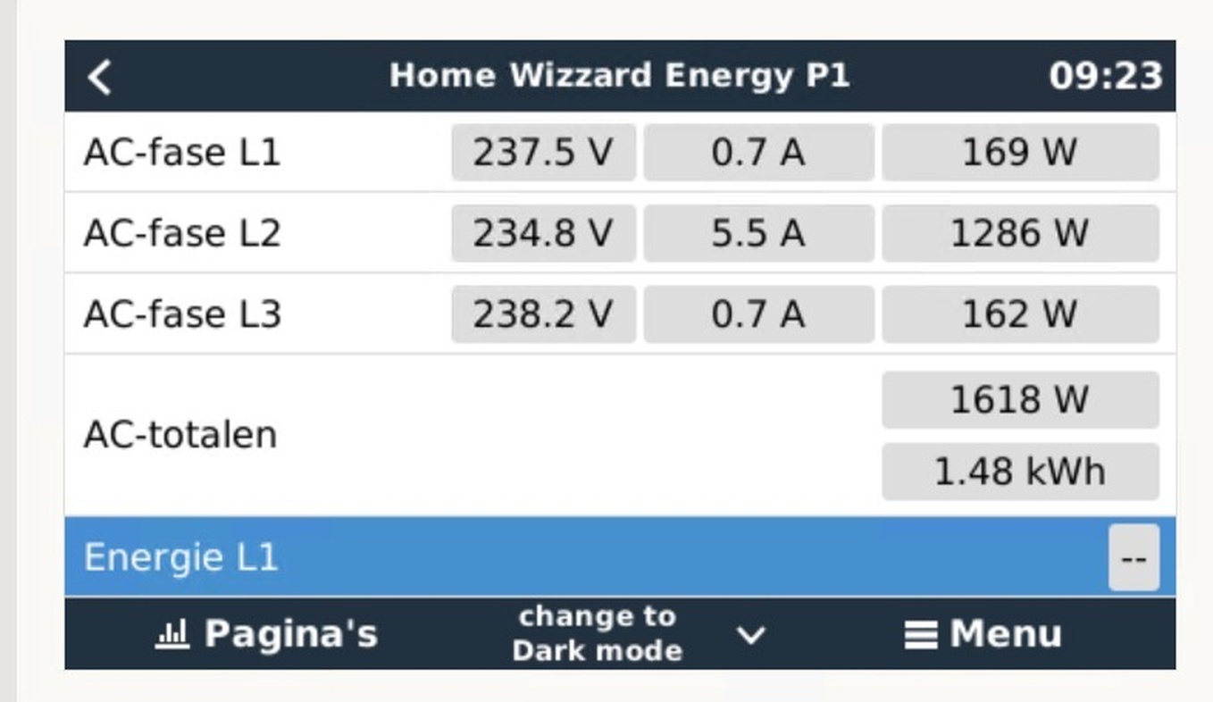

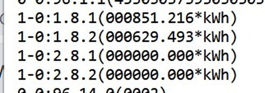

  • voort4444
  • Laatst online: 30-07 14:51
back2basic schreef op woensdag 1 november 2023 @ 16:58:
Het moet mogelijk zijn om de data van de SDM630 in de Cerbo te krijgen.
Ik heb recentelijk de dbus-shelly repo geforked en omgezet naar dbus-Home-Wizzard-Energy-P1 waardoor ik 2x per sec de p1 meter over wifi uitlees en in de cerbo weergeef.
als de api hetzelfde is voor die apparaten zou het maar eens zo kunnen werken dat je in de config alleen je ip hoeft aan te passen en de Role veranderd van 'grid' naar 'pvinverter' en de cerbo even te herstarten.
https://github.com/back2basic/dbus-Home-Wizzard-Energy-P1
Ik heb dit gebruik en werk in principe, prima, alleen het totaal gebruik klopt bij mij niet.(voor die dag vanaf middernacht tot dat moment)
Ik zie dat meterstand van hoog en laag tarief bij elkaar worden opgeteld. (gebeurt bij de weergave in VenusOSLarge, maar komt ook terug in HomeAssistant aan de P1 kant). de 2,7 kWh klopt, maar de 1,48 kWh dus niet
Echter moet de waarde volgens mij zijn het verschil tussen huidige waarde en die om middernacht, voor hoog en voor laag tarief bij elkaar opgeteld toch?
Nu ben ik zelf geen coding-guru... heeft iemand een idee hoe dit aangepast zou moeten worden?
Of zou dat verder geen invloed hebben op de werking van (D)ESS ?
