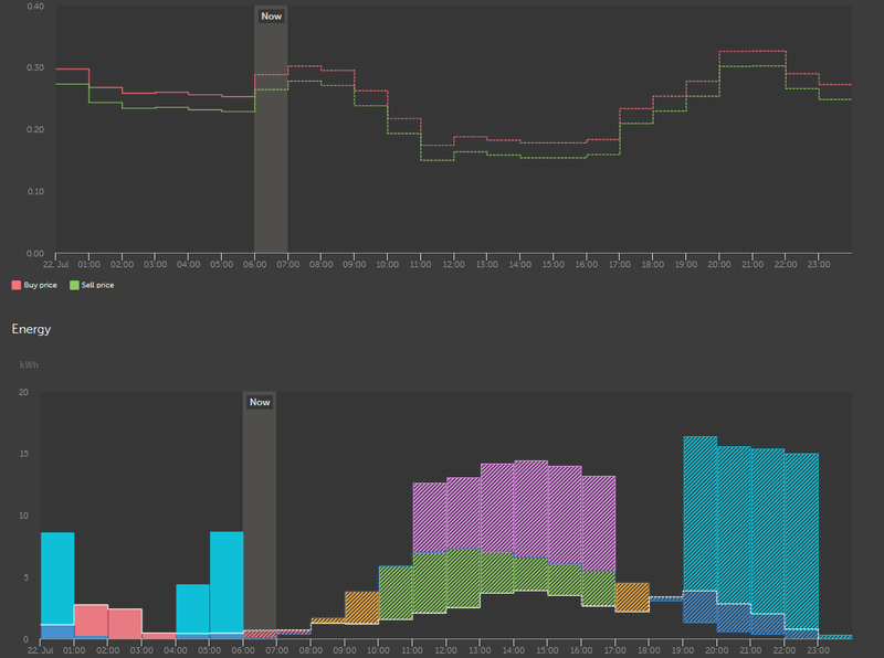

Of green mode van Victron zelf. Die haalt ook de prijzen op van de beurzen. Waarbij eerst eigen pv wordt gebruikt/opgeslagen (zo min mogelijk terug leveren) en daarna de marktprijzen dacht ik.
Helaas werkt Green Mode nog niet optimaal. Hij begint in tegenstelling tot Trade Mode direct met laden als de zon begint te schijnen. Op zo’n dag als vandaag zitten dan mijn accu’s al vol voordat de prijzen naar 0 cent gaan.
Stuur dit nu sinds vandaag met home Assistant waarbij ik tot 12u in de middag zorg dat “disable charge” aan wordt gezet. Dit lijkt te werken.
Heb nu dan ook gewoon ESS aan.
Het is natuurlijk mooier om dit stand alone te doen in Node Red, maar daar snap ik nog geen hout van😀.
[ Voor 6% gewijzigd door vanWalsum op 21-07-2024 09:21 ]

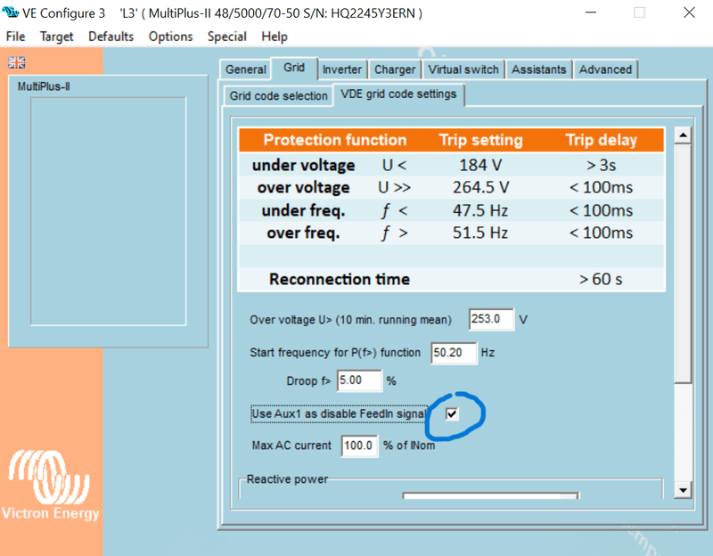

Jazsie schreef op vrijdag 19 juli 2024 @ 09:11:
Lijkt mij dat je iets mist/niet klopt met je configuratie.
Uiteindelijk blijkt dit het inderdaad te zijn. Als je de MP's een grid code meegeeft wordt gelijk een instelling "Use Aux1 as disable FeedIn signal" aangezet. Tja, als je dat niet weet weet kun je zoeken tot je een ons weegt. Op de Victron Community site werd ik hierop gewezen.
Afbeeldingslocatie: https://tweakers.net/i/HixtZSnXoFRJ59RzzWr_pMREi-8=/800x/filters:strip_exif()/f/image/f53ynbUR9qsm8TGjsoOUIArm.png?f=fotoalbum_large
Vinkje weg en alles werkt nu zoals ik het voor ogen had. Bedankt een ieder voor het meedenken.

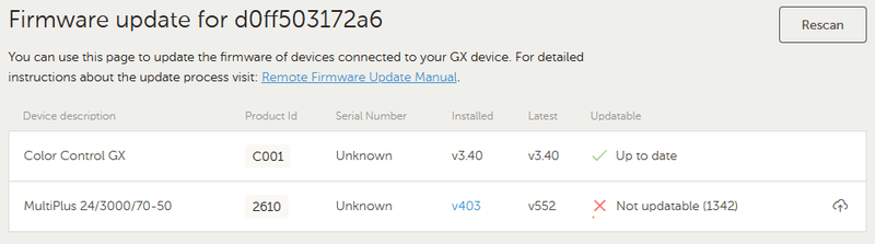

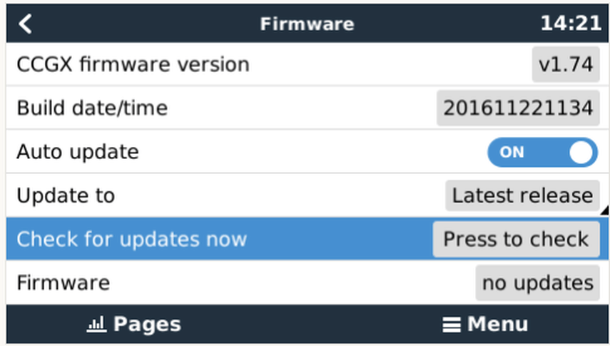

  • Clumsy Smurf
  • Laatst online: 15:29
de eerste stap wil hij al niet verder, hij zegt dat hij al de laatste versie heeft, ongeacht of ik auto update aan of uit heb staan.
Afbeeldingslocatie: https://tweakers.net/i/Rc5prfYd8jMa-PRYtq95OyB6P8Q=/full-fit-in/4000x4000/filters:no_upscale():fill(white):strip_exif()/f/image/qnjec2lPVIoyUSPGuimow6NZ.png?f=user_large
Zou een offline update misschien mogelijk zijn?
Al staan er volgens mij op de site geen firmware's, van wat ik zag.
[ Voor 15% gewijzigd door Clumsy Smurf op 21-07-2024 14:25 ]

  • RikHa
  • Registratie: September 2022
RikHa
IvoB2 schreef op zondag 21 juli 2024 @ 14:33:
Ik kan via de VRM account zowat elke denkbare instelling in ESS aanpassen.
Je hebt immers op afstand naast het grafische dashboard dan ook toegang tot de instelingen en o.a. de "remote console".
Ja maar zijn GX device heeft FW van 8 jaar oud :D .
23 kWp, 80 kWh, 11 kW laden, 17 kW ontladen. Victron VRM

Ik ga eens kijken of ik ergens een firmware vandaan kan halen en kijken of dit dan ook offline mogelijk is.
  • RikHa
RikHa
Clumsy Smurf schreef op zondag 21 juli 2024 @ 14:44:
Sorry verkeerd benoemd, ik bedoelde firewall te zeggen, maar zei firmware.
Dat hij dus niet geblokeerd zou moeten worden door een firewall.
Leesvoer: https://www.victronenergy...versions-explained-EN.pdf
  • Clumsy Smurf
Heb ik geprobeerd inderdaad, maar krijg dan geen verbinding, hij vraagt om een com-poort, dus hiermee lijkt het toch dat ik de USB-converter nodig heb en de USB aansluiting in het apparaat niet werkt of hiet niet geschikt voor is.
  • Clumsy Smurf
Heb ik inderdaad gelezen en heb de 403 versie, maar toch krijg ik het niet voor elkaar om hem werkend te krijgen.
  • Clumsy Smurf
RikHa schreef op zondag 21 juli 2024 @ 14:19:
Mooi. Eerst die GX maar eens updaten. Ga naar settings -> firmware -> online updates. Zet nu auto update op check only. Dan Check for updates, press to check. Als dat goed gaat doe je de update.
Ga dan naar je installatie in VRM -> device list -> firmware update en volg de stappen. Hopelijk is de FW recent genoeg om te kunnen updaten via VRM.
Ik ga even contact opnemen met Victron, hopelijk kunnen ze mij vertellen of ik offline kan updaten (middels USB) of dat ik beter de USB-converter kan aanschaffen en of die nog wel geupdate kan worden, al heb ik er wel een gezien die een nieuwere fw versie heeft.
  • Clumsy Smurf
Iedereen wel bedankt voor het meedenken.

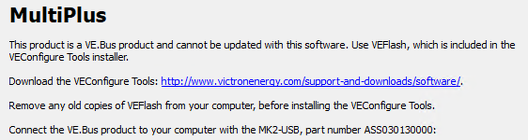

@Clumsy Smurf je hebt twee apparaten:
1. De muktiplus met firmware 403
2. Een ccgx met een 6 haar oude firmware.
Je haalt ze door elkaar.
Je ccgx kun je via internet updaten. Als dat niet kan, kan het met een sd kaart. Een kabeltje is niet mogelijk en ook niet beschikbaar.
De multiplus kun je op twee manieren updaten. Via een mk3 usb kabeltje en de ve configure software op je laptop. Als je ccgx de nieuwe firmware heeft, dan kan het ook remote. Nu dus niet, want dat ondersteunt je 6 jaar oude ccgx firmware niet.
Zie de kastjes zo: de muktiplus is een omvormer, de ccgx is de aansturing ervan. Het zijn twee volledig losse kastjes
  • Clumsy Smurf
prein2 schreef op zondag 21 juli 2024 @ 20:09:
Top dank je wel, dit is nu inderdaad wel gelukt.
Heb nu deze link gevonden en daarme deccgx kunnen updaten naar 3.40.
Nu even kijken naar de rest, maar ben hier al heel blij mee.

Ja dat is mooi. Nu de MP, dat is simpel.
Stap 1 is, met een omweg gelukt. Nu stap 2 in VRM.

RikHa schreef op zondag 21 juli 2024 @ 11:21:

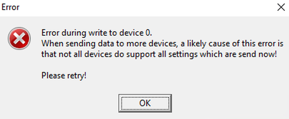

Wanneer ik met VEconfig (via de VE.Bus to USB-C adapter) verbinding maak met de MP2, gaat hij in Off mode. Het lijkt er dus op dat het niet mogelijk is in real-time deze waardes te monitoren. Of zie ik iets over het hoofd?
Je kunt ook met de multimeter op AC voltage meten over de DC aansluiting op je omvormer. Doe dat bij volle belasting dan krijg je een goed idee.

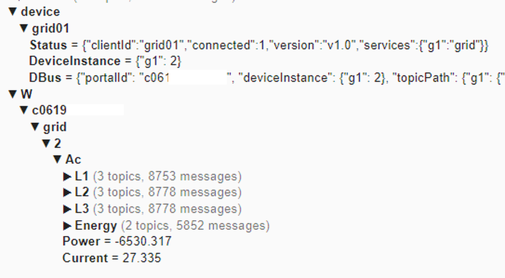

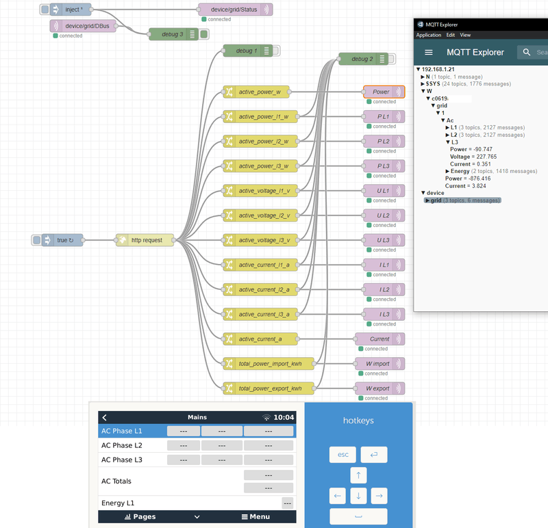

Ik was begonnen aan het integreren van mijn HomeWizard energie meters (3 fase en 1 fase varianten) voor grid en PV. Nu heb ik zitten googlen maar dit heeft helaas niet geholpen om iets werkends te krijgen. Heb dit topic ook door gespit en met alle info iets te maken helaas zonder succes, ben een leek als het gaat om linux/NodeRED/MQTT.
Heb deze geïnstalleerd https://github.com/back2basic/dbus-Home-Wizzard-Energy-P1 maar die lijkt niet echt te werken met de andere meters van HomeWizard.
Vervolgens deze https://github.com/freakent/dbus-mqtt-devices geïnstalleerd maar het is mij niet helemaal duidelijk hoe ik daar mee verder moet. Als ik het goed begrepen heb moet ik de HomeWizard API uitlezen met NodeRED dan naar MQTT sturen zodat die weer uitgelezen kan worden door venusOS.
Is er iemand die wat tips kan geven om mij verder te helpen?

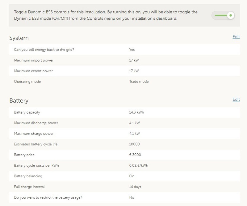

.Erik. schreef op maandag 22 juli 2024 @ 14:01:
Ik ben nu zelf aan het testen met gbboptimizer, die pakt automatisch alles van de vrm, misschien ook even het testen waard?
Ik ben erg benieuwd hoe je dat gaat ervaren. Jammer dat het een betaald iets is, dan mag het wel een stukje beter zijn dan DESS. Wat mijn DESS vanochtend nu weer deed:
Afbeeldingslocatie: https://tweakers.net/i/89jNEsWyoyTncyFVI5voJisiMeE=/800x/filters:strip_exif()/f/image/3SMsPl6iVXLrYi4Qm6Eg0yy0.png?f=fotoalbum_large
Het laatste restje uit de batterij dumpen op de goedkoopste uurtjes terwijl vla erna de prijs veel hoger is (en dan dus duur moeten kopen). |:(
Hou je ons op de hoogte? Stiekem denk ik erover na om in augustus eens GBBoptimizer te gaan proberen.

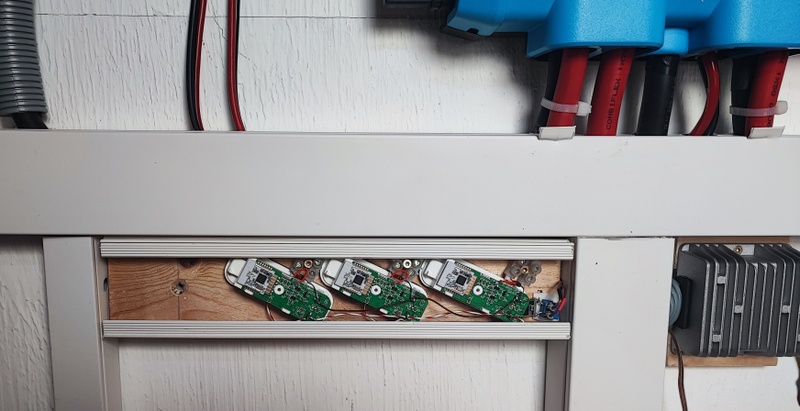

Net als vele anderen, wilde ook ik het overschot aan zonne-energie gebruiken om onze (close-in) boiler op te warmen. Alleen ligt er geen aparte kabel van de MP2 naar die boiler en dus moest ik op zoek naar een alternatief.
Wij hebben in ons huis een Tuya/Zigbee netwerkje waarmee de boiler op gezette tijden wordt ingeschakeld. De boiler is aangesloten op een Tuya WIFI stekker en kan zo remote worden bediend. Om dat vanuit het ESS te kunnen doen, moest er een interface worden gerealiseerd naar dat Tuya/Zigbee netwerk.
Ik heb daarvoor bij Ali drie Zigbee deur/raamsensoren gekocht die ik zodanig heb gemodificeerd dat ze in plaats van een magneet door een extern relaiscontact kunnen worden geactiveerd. Ze worden gevoed door een mini buck convertor (12V->3.6V) die tezamen met de sensoren in een kabelgoot zijn gemonteerd.
Eén wordt nu gebruikt om de boiler in- en uit te schakelen via een Assistent die het 'primary programmable relay' (of alarmcontact of AUX Relais of..... Victron is helaas niet consequent in naamgeving) bestuurt op basis van de SOC.
Misschien brengt dit anderen op ideeën.

RikHa schreef op maandag 22 juli 2024 @ 15:08:
Hmm wel vreemd inderdaad, misschien een fout in de forecasting?
Ik ben zelf ook nog aan het rondkijken, heb de victron software zelf niet gebruikt dus ik kan zelf de vergelijking niet maken maar tot nu toe ziet alles er goed uit. Miste in Gbboptimizer een optie om ook een max battery discharge in te voeren, dus had even contact met de ontwikkelaar via discord. 3 Uur later had hij een update gedaan, en kon ik de nieuwe optie gebruiken.
Als het goed is kun je het 14 dagen gratis proberen, en je kunt ook in de "Test mode" blijven om te kijken wat ie doet zonder dat hij daadwerkelijk commando's naar de omvormer stuurt.
  • Clumsy Smurf
RikHa schreef op maandag 22 juli 2024 @ 06:45:
Had ik wel gehoopt ja, maar 'Not updatable (1342)' zou dat dan beteken dat het te oud is of een instelling die toch niet goed staat?
Afbeeldingslocatie: https://tweakers.net/i/BID6TO1JtRyC6v_sD9DJA1F1QL4=/800x/filters:strip_exif()/f/image/JsEOagY3P8zK5jvAcOzOD3vb.png?f=fotoalbum_large
nice:
5. Trouble shooting
Error 1341 Not updatable
Typically shows when it is not a Victron product.
Error 1343 Not updatable: Blacklisted
See limitations chapter above. The product you are trying to update cannot be updated remotely.
maar staat niks tussen over Error 1342
[ Voor 17% gewijzigd door Clumsy Smurf op 22-07-2024 16:55 ]

Clumsy Smurf schreef op maandag 22 juli 2024 @ 16:33:
nice:
5. Trouble shooting
Uit:
https://www.victronenergy...itations_and_requirements
1.2 Limitations and requirements
Minimum already installed VE.Bus firmware version must be 426
Die van jou is 403 dus dat gaat niet lukken. Toch maar een diepte-investering doen in een MK3-USB kabel. Of als je in de buurt van West-Friesland woont mag je er van mij wel even eentje lenen.
Vreemd. Waarom zijn je inkoop en verkoop prijzen verschillend? Volgens mij is dat bij de meeste NL dynamische energieleveranciers niet zo.
De efficiëntie verliezen kan je via het daarvoor bestemde DESS pad instellen. Anders krijg je inderdaad mogelijk vreemde resultaten.

Heronimo schreef op dinsdag 23 juli 2024 @ 07:02:
Dat klopt. Tibber hier en die saldeert correct dus gelijke prijzen. Met die 2 ct ertussen gaat hij niet als een malle staan laden en ontladen om bijna niks. Maar dat zijn mijn 2 centen.
Dat kan, zover ik weet, alleen met de Node-Red DESS. Ik gebruik de VRM versie hier.

RikHa schreef op dinsdag 23 juli 2024 @ 07:44:
Kan ook met de VRM versie, want die draai ik hier ook. Zie de handleiding: https://www.victronenergy.com/live/drafts:dynamic_ess
What about the efficiency losses of the battery?
Dynamic ESS on VRM takes battery losses into account. The system looks at the dbus service com.victronenergy.settings, path Settings/DynamicEss/SystemEfficiency.

Heronimo schreef op dinsdag 23 juli 2024 @ 07:50:
Ja ok maar hoe wijzig ik dat?

RikHa schreef op dinsdag 23 juli 2024 @ 07:52:
Ofwel via NodeRed op de Cerbo of door de waarde via MQTT naar het pad te schrijven. Zie: https://github.com/victronenergy/dbus-flashmq
  • Clumsy Smurf
RikHa schreef op dinsdag 23 juli 2024 @ 06:18:
Uit:
dank je, meteen maar een besteld.

  • Cyrus The Virus
  • Laatst online: 31-10 22:19
Na wat uren stoeien met NodeRED ben ik een heel eind met de Homewizard SD630 te integreren. Alleen loop nog tegen 1 probleem aan en dat is dat alle data in de cerbo leeg blijft. Terwijl ik wel alles zit in MQTT-Explorer
Afbeeldingslocatie: https://tweakers.net/i/o9kMMbRLWcpYC5A3hdDNsFqDGuA=/800x/filters:strip_exif()/f/image/7LQa0VJX9n126Y54vqYRPYNW.png?f=fotoalbum_large
Iemand een idee wat ik wellicht nog fout doe ?

  • Jazsie
  • Laatst online: 31-10 20:00
Jazsie
Ziet er goed uit, de waardes zijn in de juiste format? Dat is niet te zien op je foto.
Heb je de "grid" device via MQTT geïnitialiseerd ? Dit moet eenmalig bij het opstarten van VenusOS.
Zie links boven in je screenshot dat je iets doet injecteren naar Status maar zie niet wat, je injecteert je "virtuele" meter gegevens?

  • Cyrus The Virus
Jazsie schreef op woensdag 24 juli 2024 @ 11:09:
Linksboven is:
    "clientId": "grid01",
    "connected": 1,
    "version": "v1.0",
    "services": {
        "g1": "grid"
Dit zou de initialisatie moeten zijn.
En dit staat er in de MQTT output: "W/c0619xxxxxx/grid/2/Ac/Power" deviceInstance is 2
Had deze video als hulp gebruikt:

  • Jazsie
Jazsie
Ik stuur output naar grid/1/ en niet naar grid/2/ voor de "P1" data.
initialisatie ziet er idd verder goed uit.
Verder is mijn output van (voorbeeld) Power:
    "value": msg.payload
msg.payload = Power in geheel getal.
Dat is iets anders dan "deviceInstance is 2".

  • Cyrus The Virus
Jazsie schreef op woensdag 24 juli 2024 @ 11:44:
ik stuur naar 2 omdat deviceInstance dus 2 is volgens de terugkoppeling
Afbeeldingslocatie: https://tweakers.net/i/oCMq-SiVL0bhqJiCFdo8yfs-xUA=/full-fit-in/4000x4000/filters:no_upscale():fill(white):strip_exif()/f/image/ifni1ygaOrFlr26KXMfxCSDO.png?f=user_large
Als ik het keepalive script run zie ik dit op de N bus:
Afbeeldingslocatie: https://tweakers.net/i/87VuyCCrr2XEjvev7KZChKSyDv0=/full-fit-in/4000x4000/filters:no_upscale():fill(white):strip_exif()/f/image/8YpK7MfgshKpQV9M8cCUzCEB.png?f=user_large
[ Voor 15% gewijzigd door Cyrus The Virus op 24-07-2024 12:44 ]

  • Jazsie
Jazsie
Ahh oke dan is grid/2/ idd wel correct.
Je output is echter verkeerd, die moet het volgende zijn ipv enkel de waarde.
Power als voorbeeld van jouw screenshot moet dus dit zijn dan alleen enkel "-6530.317":
    "value": -6530
Afgerond naar hele getallen en in json format.
Current mag met 2 decimalen, voltage met 1 decimaal.
Afbeeldingslocatie: https://tweakers.net/i/TgHvygzAMjwBd2vOmAJxlgOaiKE=/full-fit-in/4000x4000/filters:no_upscale():fill(white):strip_exif()/f/image/yV15mUJJUAHx8trTuiqHhqai.png?f=user_large
Output kan je o.a. aanpassen door een functie node ertussen te zetten met de volgende code:
msg.description = "Power"
node.status({ fill: "blue", shape: "ring", text: msg.description + ": " + msg.payload });
msg.payload =
return msg;

  • Cyrus The Virus
Jazsie schreef op woensdag 24 juli 2024 @ 13:51:
    "value": -6530
msg.payload =
return msg;
_/-\o_ dat was de truuk bedankt ik ga het aanpassen. Welke update frequentie gebruik je ?

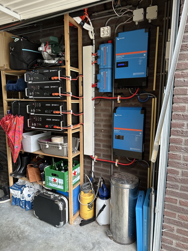

  • vanWalsum
  • Laatst online: 31-10 21:01
Mijn victron project loopt al een tijdje, het is nog lang niet naar zin, maar het ontbreekt soms aan tijd. Echter uiteraard sommige dingen in de verkeerde volgorde; zekeringen en aarding. 2 vragen. Welke zekeringen moet in gebruiken (MEGA) in de lynx power-in. Hoeveel A. En kan ik de aarding van de accu’s gewoon aansluiting op de aarding van het huis? Ik kwam er achter dat de power-in per accu goed te voorzien is van een mega zekering.
Afbeeldingslocatie: https://tweakers.net/i/GXHxyd-5GONu4hznNzkZaJbpytc=/x800/filters:strip_icc():strip_exif()/f/image/gJLCCUBUX267Kk18QQr9XayA.jpg?f=fotoalbum_large
  • Jazsie
Jazsie
Ik zou beginnen met die houten rek te vervangen naar een stevigere variant...
De MP2 5000VA zeker je normaal af met 200A, afgaande dat je ook 70mm2 kabel gebruikt.
De accubanken kan je met minder doen aangezien je de belasting verdeeld over ze allemaal.
Gebruik je de MP2 enkel voor laden/ontladen en dus heb je geen piek belasting, dan kan het allemaal stapje lager mits je uiteraard wel een max vermogen instelt. Je kabeldikte en zekering kan je dan daar op afstemmen.
De Lynx Power In is niet voorbereid voor MEGA zekeringen. Ik ga er dan even vanuit dat je deze wilt ombouwen zodat je er MEGA zekering in kan plaatsen ;).
Check dan vooral ook naar EF3 zekeringen die toch wel meer geschikt zijn dan de MEGA...
Woonachtig in België | 6200 Wp | eGolf 32kWh
  • vanWalsum
Jazsie schreef op woensdag 24 juli 2024 @ 22:16:
Oké, dus als ik een 100a zekering pak per accu is het voldoende. En inderdaad, de power in kan je relatief simpel ombouwen met wat extra meterkast.
Dank!
*het houten rek zit nog met dikke beugels aan de muur onder de schappen. Maar wil naar een kast voor 6 stuks toe, serverkast die te bestellen is. Liefst een stevig metalen rek aan de muur, maar moet gemaakt worden ben ik bang want nog geen mooie kunnen vinden.
  • Jazsie
Jazsie
Houd wel rekening dat als een zekering springt de belasting verdeeld wordt over de rest, dit kan een domino effect geven. Kans is klein maar hier rekening mee houden (automatisch terugschalen of melding sturen bijv.) is wel zo handig.
  • Polderdijk
  • Laatst online: 27-10 11:17
vanWalsum schreef op woensdag 24 juli 2024 @ 22:27:
Dank!
Even ter info: een zekering beveiligd je kabel, niet je apparatuur!
De juiste waarde hangt dus af van je kabel en niet welke apparatuur er achter hangt af wat het Amperage is wat op de apparatuur staat. Je kabel moet wél voldoen aan het Amperage van je apparatuur natuurlijk.
Als jij een dunne kabel hebt met een 200A zekering, dan zal je kabel eerder affikken dan je zekering. Dus welk Amperage ook op je accu of omvormer staat, bepaalt NIET welke zekering waarde je nodig hebt.

  • Clumsy Smurf
Uit:
Ik heb inmiddels de USB-MK3 converter.
Met VEConfigure 3, kan ik inmiddels wel verbinding maken en de module uitlezen, echter kan ik niet schrijven.
Ik krijg namelijk deze fout melding.
Afbeeldingslocatie: https://tweakers.net/i/G1t9rzqTkaKSe-sw5ORzEKHMlis=/full-fit-in/4000x4000/filters:no_upscale():fill(white):strip_exif()/f/image/c69Zzh7SffofrHFIv7xkSFVp.png?f=user_large
Daarom verder op zoek gegaan welk programma ik nodig heb om te updaten.
Ik zag dit met de VE Power setup zou moeten kunnen, maar nu blijkt, niet voor die van mij.
Afbeeldingslocatie: https://tweakers.net/i/_plWJyh2WKs_IJdYIYjRSTh0uZA=/full-fit-in/4000x4000/filters:no_upscale():fill(white):strip_exif()/f/image/qFFh1OoMDEyWxhW2bS97RCzl.png?f=user_large
Ik heb dus nu ook VEFlash.
Bij dit programma moet je zelf het firmware bestand hebben.
Ik zie echter op de site niet een pagina voor het downloaden van een firmware, is dit misschien achter een ander portaal wat niet openbaar is of kan iemand mij hierbij helpen?

Gedachte: update alleen mogelijk via Victron service monteur (met geheime inlogcode)

@Clumsy Smurf je kunt je registreren op het victron professional gedeelte. Daar kun je firmwares downloaden. Let goed op je serienummer welke je nodig hebt.
Wat wil je gaan doen en hoeoud is de multiplus nou? Zit er een oranje streep op de behuizing? Zo niet dan is hij heel erg oud en is het niet erg de moeite allemaal..
  • Clumsy Smurf
@prein2 Ik heb volgens mij geen oranje streep, maar wel een 2610 serie, met de wat nieuwere microchip
Dit zou dit moeten zijn.
New microprocessor 230VAC
2610 MultiPlus 24/3000/70-50 (+EasySolar)
Hij is inderdaad al wel wat jaartjes oud, maar vast nog wel inzetbaar.

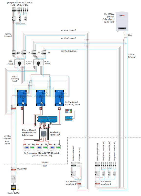

Dag allemaal,
Ik lees hier al een poosje mee, veel geleerd. Inmiddels al e.e.a. aangeschaft, 3x Victron Multiplus II 48/5000/70-50, 3x Basengreen DIY met 314Ah EVE cellen, en diverse toebehoren.
Bij verhuizen 7 jaar geleden naar huidige huis op het schuurdak 36x 275Wp panelen op Solaredge omvormer gelegd, en een warmtepomp bij het huis geinstalleerd. Twee jaar geleden ook de gasketel in de schuur / werkplaats vervangen door een warmtepomp. Gas afgesloten. En recent een hybride auto aangeschaft. Schatting is dat we hiermee de gemiddeld 9500kWh PV zelf ruim gaan opmaken, dus netto nog iets moeten bijkopen (binnen de salderingregeling).
Met als doelstelling deels hobbymatig bezig zijn en deels rendement behalen besloten om een 3f omvormer + accu systeem te plaatsen. Gekozen voor Victron met het DESS systeem.
Ik ben nu bezig met bepalen hoe mijn ideaalplaatje er uit ziet, zie de bijlage voor versie 0. We hebben een 3x25A aansluiting, dat is tot nu toe voldoende geweest. Daarom kies ik ervoor om alle gebruikers achter de Victron te hangen. Deels op AC-out 1 (dus met ‘backup’ bij een eventuele netstoring) en deels op AC-out 2 (die mogen uit bij een stroomstoring).
Bij uittekenen van het schema kom ik wel wat vragen tegen.
Ik ga met 5x6mm2 van binnenkomende Stedin aansluiting naar de schuur (bijna 30m) door de oude PVC gasleiding. De spanningsval bij max 25A kan ik ‘hebben’, op de rand van een industrieterrein is de netspanning op dit moment op zonnige dagen maximaal 245V, dus nog ver weg van de 253V waarbij de Solaredge moet stoppen met leveren.
Omdat ik alles achter de Victron aansluit, denk ik dat ik geen losse 3f kWh meter aan de Victron hoef aan te sluiten, de interne meting in de MP II meet dan namelijk de ingaande stroom. Gaat dat goed werken in de Cerbo / DESS?
Zekering (automaten) moeten afgestemd op achterliggende kabels, maar er ‘moet’ ook selectiviteit zijn. Bij terugrekenen vanaf de eindgebruikers met allemaal 16A zet ik dan aan de AC-out 1 en 2 een 25A automaat. Dat is gelijk aan de 3x25A aansluiting uit het net. Maar de Victron zorgt ervoor dat de AC-in nooit meer dan 25A gaat vragen. Is dit OK?
Als de Victron uit bedrijf gaat (storing / update oid), en de bypass schakelaars omgezet worden is de selectiviteit wel overboord – maar die situatie zal maar kort duren (hoop ik).
Aan de AC-out 2 uitgang van de MP II moet ik splitsen, een deel van de belasting is de groepenkast in de schuur, een ander deel loopt via groepenkast in het huis. I.v.m. selectiviteit heb ik voor beide kabels een 25A automaat gezet. Aan de AC-out 1 hangt de Solaredge, en wat verderop het huis. Ik heb een spare 5x2.5mm2 kabel liggen van schuur naar huis die ik parallel heb ingetekend aan de bestaande 5x4mm2 van Solaredge van schuur naar huis die ik verleng naar de MP II installatie.
De MP II mag maximaal 50A verwerken via AC-in, en kan daar uit de accu nog 5000/230 = 21A aan toevoegen. Omdat ik de MP II ga instellen om nooit meer dan 25A via AC-in binnen te halen, zal er aan AC-out 1 en 2 samen maximaal 25 + 21 = 46A beschikbaar zijn (zolang de accu kan leveren).
Als ik alle automaten achter AC-out 1 en 2 optel kom ik ruim boven het maximum van 46A dat de MP II’s kunnen leveren. M.i. is dat geen probleem, de automaat zit er primair om de kabel te beschermen. En ik verwacht dat er nooit gelijktijdig 46A gevraagd gaat worden – ik heb nu ook geen probleem met de 3x25A aansluiting en voeg geen gebruikers toe. Wel de MP II die de accu’s kunnen laden, maar ik verwacht dat het DESS en/of de MP II programmering ervoor gaat zorgen dat laden van de accu niet samenvalt met hoge belasting.
Aardlek moet in de lijnen naar de eindgebruikers, maar is die bv ook verplicht in de lijn van binnenkomende Stedin aansluiting naar de AC-in? Idem voor de AC-out 1 en 2 uitgangen. De Solaredge heeft intern een aardlek beveiliging zodat daar alleen een automaat nodig is.
Met 3 hoofdschakelaars in de groepenkast in het huis (Stedin, AC-out 1 en AC-out 2) kan ik het huis ter plekke spanningsvrij schakelen.
NH00 zekeringen van 125A in elke + kabel van accupakket naar verdeling, en een DC schakelaar in + kabel naar elke Victron.
Ik hoor graag of ik mijn geplande setup dingen over het hoofd zie of verkeerd heb geinterpreteerd.
mvg, Alex
Afbeeldingslocatie: https://tweakers.net/i/webyGRJxG3NkwGgw-fD6C9iZWfA=/x800/filters:strip_exif()/f/image/MCirm99nwcTCrKYrnLdR0MQb.png?f=fotoalbum_large
There are 10 kind of people in this world, those who understand binary, and those who don't

aschoots schreef op donderdag 25 juli 2024 @ 20:36:
Dag allemaal,
mvg, Alex
Mooie tekening, kon ik dat ook maar zo! Er vallen me een paar dingen op:
  • Je gebruikt ACout2 voor je kookgroep en laadpaal. Vermoedelijk doe je dat zodat ze bij uitval Stedin ook uitvallen. Klopt dat?
  • Geen aardlek achter ACout1 en 2. Verderop zitten ze wel maar als je het toch zo mooi maakt dan kun je net zo goed een 300mA AS achter je bypass schakelaar zetten.
  • Dan de DC bekabeling. Je schrijft 50 mm2. Dat is wat vaak gebruikt wordt voor deze batterijen maar de Multiplussen hebben een 70 mm2 kwadraat nodig. Ik zou alles 70 houden en afzekeren op 200A. De Multi's met MEGA zekeringen 200A 70V (Tip: Mouser) de batterijen ook ware het niet dat dat ineens heel gevaarlijk is volgens sommigen. Dus daar zou je een ander type voor kunnen nemen. Die EF3 schijnt in een Lynx te passen, dan blijft het mooi.
Dat zijn even de zaken die mij zo te binnen schieten als ik je plannen bekijk. Prachtig project, succes ermee!

Clumsy Smurf schreef op donderdag 25 juli 2024 @ 18:08:
Ok, MK3 eraan en op je laptop. Dan ga je eerst met VEFlash aan de gang. Gebruiksaanwijzing: https://www.victronenergy...:updating_ve.bus_products Je krijgt nu een "schone Installatie" dus je moet wel alle parameters opnieuw invullen maar dat is niet erg. Dus openen met VE.Bus System Configurator. Stel hem in als stand alone. Nu kun je rechts klikken op de omvormer en VE.Configure kiezen. Dan opent hij daarin en kun je met een beetje geluk nu wel de settings veranderen.
Edit: plaats eens een foto van de sticker op de zijkant van de Multi, dan helpen we je hier even met de juiste FW uitzoeken.
Edit 2: Die stap met System Configurator kun je overslaan. Ik vergat dat na VEFlash procedure dat ding alweer in stand alone modus wordt gezet.

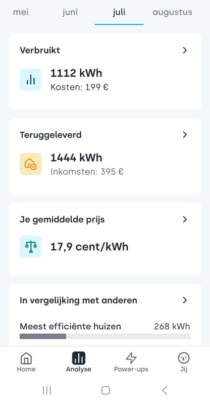

Afgelopen maand juli heb ik vanaf de 14de DESS mijn Victron systeem aan laten sturen. De resultaten zijn bemoedigend moet ik zeggen. Dit is het overzicht dat Tibber geeft:
Afbeeldingslocatie: https://tweakers.net/i/MzNRVgB0W5Ap60ed4ngL6oBb5oY=/x800/filters:strip_icc():strip_exif()/f/image/3ajCOShnCg8tG4kAEBKha05F.jpg?f=fotoalbum_large
Hier staat dus eigenlijk:
Ingekocht 1112 kWh à 17,9 ct
Verkocht 1444 kWh à 27,4 ct
Dat lijkt mij best netjes. Maar doordat ik vervuiling heb van de eerste helft van de maand is dit natuurlijk niet geheel en al aan DESS toe te schrijven. DESS staat nu uit en ik laat GbbOptimizer nu een maand de zooi aansturen. Eens zien wat dat voor indruk geeft.
Er ligt nu ruim 15 kWp zonnepanlen en ik begin vandaag met bijleggen van 7 kWp dus vergelijken kan ik straks niks maar het gaat om de indruk.

Voor de volledigheid zou er nog je totale productie over dezelfde periode moeten instaan.
De verbruikskosten (ik neem toch aan dat dit is wat je nog van het net afname) zijn niet zo spectaculair wat betreft de prijs maar je teruglevergoeding wel spectaculair hoog (of zit hier nog een dalderingsregeling op? Zo ja wat is dan de netto terugleveringsvergoeding zonder saldering?).
[ Voor 61% gewijzigd door IvoB2 op 01-08-2024 10:19 ]
Voor zowel koop als verkoop geldt prijs + inkoopvergoeding + energiebelasting + 21% BTW.

RikHa schreef op donderdag 1 augustus 2024 @ 09:56:
PV opwek in juli was overigens 1870 kWh volgens VRM. @IvoB2

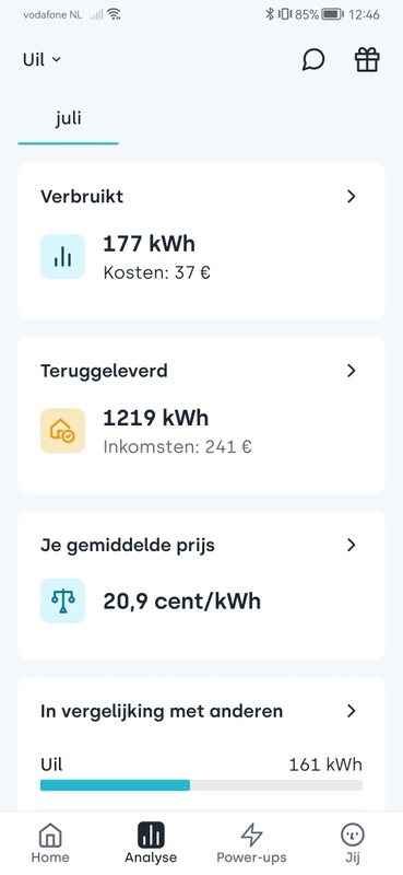

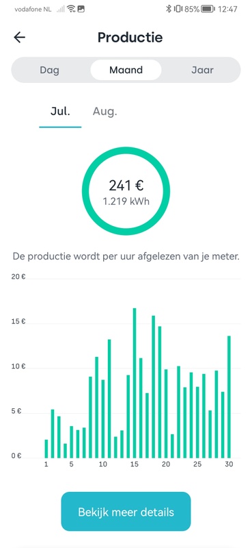

395 euro lijkt me enorm veel. Ik heb de DESS aangezet in twee periodes: 1 juli - 16 juli en vanaf 28 juli ivm mijn vakantie en dat de garage heel warm zou worden (> 30 graden)
Hierbij mijn tibber resultaat. 241 euro. Ik kan niet begrijpen waarom je juist 395 euro hebt verkregen.

Eriko schreef op donderdag 1 augustus 2024 @ 12:53:
Waarom je stroom zo goedkoop terug geleverd?
Mijn stroom is bijna 50% meer waard.

Mijn victron is wel in DESS met Tibber ingesteld. Misschien heeft het te maken met de opslag capaciteit: Je hebt 38.4 kWh terwijl ik maar 14.3 kWh heb?
Daarnaast laad ik de EV auto af en toe met Victron EV charger. Heeft het ook ermee te maken?
[ Voor 24% gewijzigd door Eriko op 01-08-2024 13:05 ]
Ik heb pas sinds afgelopen woensdag 38,4 kWh. Daarvoor had ik 19,2 kWh en is gedurende 2 weken ook nog 4,8 kWh buiten gebruik geweest.

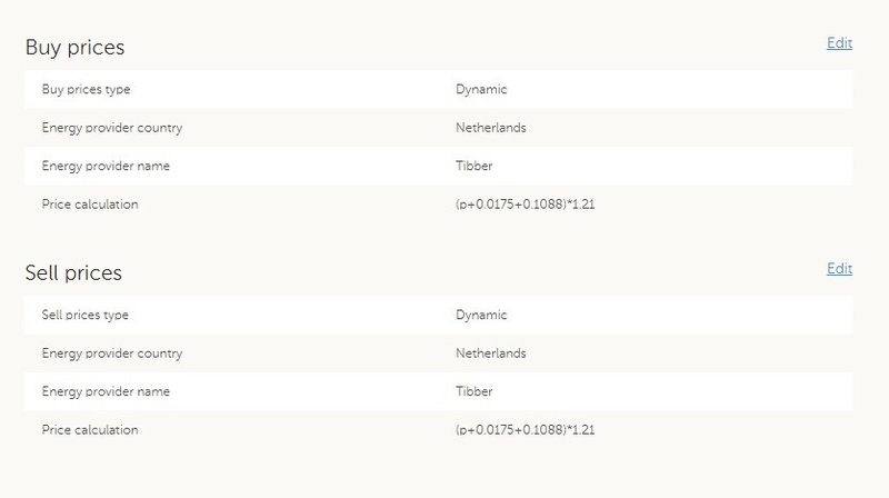

Mijn huidige settings in DESS:
Afbeeldingslocatie: https://tweakers.net/i/QPS1bsTnc7YcGeOYRlJcata2v2g=/800x/filters:strip_icc():strip_exif()/f/image/kbqWvtz3h9erp3QnrDPOQWuc.jpg?f=fotoalbum_large
Afbeeldingslocatie: https://tweakers.net/i/tXPbEmL4yucwO10I18P0yD9ooSQ=/800x/filters:strip_icc():strip_exif()/f/image/CW3i2Je5pvAl9omy3SNgxLUj.jpg?f=fotoalbum_large
Deed ik iets verkeerd?
Mijn charge discharge power is 9,6 kW dus ik profiteer meer van de hogere pieken. Je zou in de handleiding van de batterij kunnen kijken wat jou maximale charge / discharge power mag zijn.
En je batterij kosten zijn lager dus gaat het systeem ook eerder handelen.
[ Voor 4% gewijzigd door John245 op 01-08-2024 13:18 ]
  • Eriko
  • Registratie: Juli 2022
  • Laatst online: 29-10 15:26
Het was aanbevolen om 0.25C aan te houden imv langere levensduur van de cellen.
Ik zal proberen om batterij kosten hoger te maken.
4900/4920 Wp ZW + 2520/2100 Wp ZO : SMA STP10.0-3AV-40/STP4.0-3AV-40 : 3xMP2-5000VA : 3xSeplos Mason 280L+42,9kWh : Arotherm VWL125/6+MEH97/6+VIH-RW300/3 : 100 m2 vvw als bijverwarming : Bouwjaar 2008
