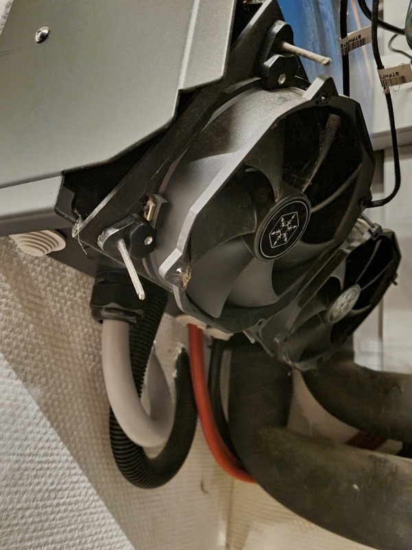

MJ de Bruijn schreef op woensdag 3 juli 2024 @ 10:29:
Extra koel-fans voor Victron Multiplus
De temperatuur en het geluidsniveau van de Multiplus zijn hier al een aantal keer voorbijgekomen.
Extra koeling (lees luchtstroom) kan hier helpen.
Dit is mijn oplossing.
Ik heb fans genomen van 9 cm breed. De montage-gaten passen precies bij de breedte van de ventilatie-gleuven.
Vergeet de beschermings-roosters niet.
Er blijft aan de voorzijde een opening over.
Van knutsel-pvc van 1,5 mm dik (te verkrijgen in de modelbouw hobby winkel) heb ik luchtgeleiders gemaakt.
Deze heb ik (inmiddels) sluitend aan de ventilator vastgeplakt.
Aan de Multiplus is niets veranderd anders dan de 2 x 2 bouten aan de onderzijde.
De zes ventilatoren draaien op 12 volt van een separate adapter.
De temperatuur gaat met ruim 10% omlaag. Rust: 27⁰ I.p.v. 30⁰. Vol vermogen: 42⁰-45⁰ I.p.v. 50⁰ of meer.
Deze temperaturen zijn gemeten bij de lucht-opening aan de bovenzijde.
Hoewel ik het niet kan meten verwacht ik dat de interne ventilator later en/of minder luid zal draaien.
Interessant, ik heb een 3D houder geprint. Momenteel draaien de fans op 100%.
Moet de aansturing nog aanpassen op basis van temperatuur of vermogen.

Ziet er netjes uit, ben zelf bezig met 2 x 120mm fans.
Hoe stuur je deze aan als ik vragen mag?
Ik heb deze fans :
https://www.sicomputers.n...-zwart-wit-id-920064.html
Best stil en toch veel luchtverplaatsing , 1200 omw/min en produceert daarbij een volumestroom van ca. 68,9 m3/h bij max. 20,0 dB (A)

Zou het trouwens mogelijk zijn om de fans aan te sturen vanaf de originele interne fan?
Dan zou de Multiplus zelf de PWM verzorgen, ik weet alleen niet of de interne fan ook 12v is?
  • V_ger
  • Laatst online: 21:56
V_ger
Activate schreef op donderdag 4 juli 2024 @ 10:00:
Dat wil je niet. Hele issue is dat de PWM regeling van de MP nogal agrarisch is... Veel te lage frequentie waardoor ie zo gaat brommen op deellast.
[ Voor 7% gewijzigd door V_ger op 04-07-2024 10:07 ]

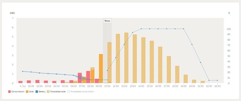

Ik heb een vraag of een constatering over green mode. Wat ik het liefst wil, de batterijen vol laden als de stroom goedkoop is. Nu is dat vaak in de middag. Tot een uur of 1 stuurt de multiplus alle stroom lekker het net op in Trade Mode en wordt de accu op de goedkoopste momenten geladen. Echter het vol gas terug het net oppompen hoeft van mij niet.
Kort door de bocht. Het laden van Trade mode bevalt me goed, en het ontladen van Green mode. Vandaag even de 2 algoritmes getest. Helaas zorgt green mode er voor dat op een dag als vandaag de accu al vol is voordat de prijzen op het laagste moment zijn. Eigenlijk is dit zonde.
Hoe kijken jullie hier tegen aan? Er zou eigenlijk een tussenweg moeten zijn.
Hier onder Green mode en Trade mode. Vanmidag tussen 1 en 4 zijn de prijzen érg laag. Green mode pompt de accu al vol voordat de prijzen laag zijn, Trade mode doet dit goed.
Afbeeldingslocatie: https://tweakers.net/i/V7SAmZ8Zrwlhe89yHyki2j3K6ms=/800x/filters:strip_icc():strip_exif()/f/image/mISalrKOIrJAkEA7YNuejOpr.jpg?f=fotoalbum_large
Afbeeldingslocatie: https://tweakers.net/i/uIwOxy2Q97BAZyEZEcInFnTEpQo=/800x/filters:strip_icc():strip_exif()/f/image/VjvQD3zDYdvWdMm2cmCR6Yqn.jpg?f=fotoalbum_large

Green mode heeft dan ook de prioriteit om zoveel mogelijk je eigen zonne-productie te gaan gebruiken.
In normale omstandigheden heb je in dit deel van het jaar dan ook geen prijzen van netstroom nodig maar dient de PV stroom die je niet direct zelf verbruikt opgeslagen in de accu zodat je die later kan gebruiken wanneer er geen of onvoldoende PV stroom voorhanden is.

Green mode is vooralsnog te dom. Als al duidelijk is dat met de voorspelde hoeveelheid zonnestroom de accu vol komt en er sowieso verkocht gaat worden, dan kan dat beter op de dure uren dan op de goedkope. Zelfde geld voor inkopen. Als de prijs inclusief belasting <0 is is die stroom sowieso goedkoper dan je eigen zonnestroom. Want die is in het beste geval 0 cent.
Dus er is echt wel wat meer mogelijk. Vooral door slimmer te plannen.

  • Jazsie
  • Laatst online: 31-10 20:00
Jazsie
Activate schreef op donderdag 4 juli 2024 @ 09:17:
Ik heb deze fans :
Heb ook 12V PC fans erin zitten maar ga ze vervangen met betere/sterkere. Het helpt wel al daar niet van.
Aansturing wil ik gaan doen met ESP32 (met RJ45) via PWM met een temperatuur sensor in de omvormer. Daarnaast via MQTT aansturen/uitlezen.
Aansturen zal een combinatie zijn van temperatuur en huidig vermogen van de omvormer.
Met welke ga je ze vervangen?
Via de Cerbo of hoe moet ik dat zien?
Bedankt alvast!

Heb deze op het oog:
https://www.amazon.nl/-/en/dp/B00KESS6O0/
Via de Cerbo inderdaad, deze heeft MQTT + NodeRed draaien.
En de Cerbo is weer gekoppeld in Home Assistant zodat ik ook alles via HA kan doen maar dat het niet afhankelijk van is.
Woonachtig in België | 6200 Wp | eGolf 32kWh

@Jazsie de fans in de MP zijn van die dubbele dikte. Statische opvoerhoogte is ook een belangrijke component, niet alleen de flow in een omgeving zonder restricties.
Bij het vervangen door standaard 12V PC fans kan je dus zomaar een situatie creeeren waarbij de boel wel stiller is, maar waarbij de koeling ook minder is.
@MJ de Bruijn Ik zie geen relatie tussen temperatuur en efficiency. Ik zie een relatie tussen efficiency en belasting. Daarnaast zijn er curves voor thermal de-rating. Maar dat zegt niets over de efficiency.

Deze lijkt me juist rumoeriger Noctua NF-F12 Geluidsproductie max43.5 dB?

Ohh dat zou kunnen, mijn doel is goed koelen en niet het geluid :D.

Mijn doel is beter koelen en niet stiller, iets zegt me dat je de specificaties niet hebt gelezen ;).

Zelf heb ik dynamisch en dan ook is ESS niet handig want voordat het middag is, is de accu vol en dan ga je dus al je PV opwekking verkopen voor de goodkoopste prijs en dat wil je ook niet.
Ofwel inderdaad ieder situatie is anders.
Wat je nu eigenlijk zou willen, ik in ieder geval, is ESS en dan pas elke dag de overtollige pv productie laden vanaf een uur of 2. De komende maanden is elke dag na die tijd de stroom het voordeligst. Zou trade mode werken maar dan instellen dat je geen energie kan verkopen aan het net?
Check, dat werkt niet. Mooi zou zijn als Victron DESS wat meer variabelen geeft. Op trade mode laden en vervolgens puur op verbruik ontladen. Trade mode begint wel netjes pas in de middag stroom in de batterijen te stoppen.
Wat ik wel kan vertellen is dat ik 1x per jaar de omvormer moet openen om schoon te blazen met al dat stof :+
(Toen nog in aanbouw).
Heb je het 3D ontwerp ergens van internet geplukt of zelf gemaakt en wellicht beschikbaar gesteld? :) Kan er online wel een aantal vinden maar die zijn voor de 3000 en 5000. Heb hier de 8000. Morgen eens kijken hoe dit qua afmetingen verschilt.

Niek_ schreef op vrijdag 5 juli 2024 @ 06:29:
Ik heb de 5000VA, komt volgens mij ergens van het internet vandaan, kan em wel online zetten indien gewenst.
Zie hier: https://www.thingiverse.com/thing:5981973
Mijn fout. Deze is voor een 5000
Maar deze is volgensmij voor een 8000
https://www.thingiverse.com/thing:6574013

Met zonnepanelen op het OZ en de zon simulatie van het huis is op 1 juli om 15:00 de zon van de achtergevel.
Aan de hand van de accu status om 13u kan ik dan software matig wel bepalen of er nog bijgeladen moet worden of dat de accu al zijn gewenste SoC gehaald heeft.
Als ik naar de wintermaanden kijk is zonopkomst pal op de achtergevel dus met een beetje geluk kan ik daar nog wat kwhtjes meepakken.
Bedankt allemaal voor jullie snelle antwoord, als test kan ik het gaan bouwen en later alsnog uitbreiden naar alle 3 de fases :)

Jazsie schreef op donderdag 4 juli 2024 @ 15:34:
Overigens vind ik dat mijn omvormer helemaal niet veel geluid maakt, wel hoor je eerder het gebrom van de transformator maar dat is iets waar je helaas weinig aan kan doen dan een trafo loos omvormer kiezen.
Behalve op vol vermogen, dan hoor je de ventilator boven het gebrom uit komen :+.
Hoe dan?
Ik heb inmiddels twee temperatuur gecontroleerde fan's toegevoegd, arctic F TC. Deze heb ik binnen het ondergedeelte rechtstreeks op de 'gril' van de SolarEdge kunnen schroeven. Maar eigenlijk komt er boven de paar honderd watt aan conversie al best wel wat herrie vanaf.

Samoerai schreef op vrijdag 5 juli 2024 @ 14:06:
Hoe dan?
Daar heb ik geen last van, wel op vol vermogen :+.
Maar jij spreekt over SolarEdge en dit topic gaat over Victron omvormers :9.

  • Samoerai
  • Laatst online: 13-10 12:08
Jazsie schreef op vrijdag 5 juli 2024 @ 17:49:
Daar heb je geheel gelijk in... Ik heb dan ook een EasySolar en de letters komen in mijn hoofd teveel overeen met solaredge en dat maak ik dat soort fouten... Een Victron EasySolar-II 48/5000/70-50 MPPT 250/100 GX dus ;-)

Mocht er nog iemand belang hebben voor 2 roosters incl de air ducts voor een MPII 5000?
Een kennis van me heeft er 4 geprint i.pv 2...hij is nogal blond...

N0EL schreef op vrijdag 5 juli 2024 @ 09:00:
Dat was het laatste nodige zetje om een 3d printer te kopen 😎. Bambulab p1s on its way!
Ik heb nog wel een 3D ontwerp voor 2 stuks 140mm op de 8000. Maar dat is dan zonder de originele kap. Meer flow en de fans hebben dan onder een hoek van ~45 graden volop de ruimte. De fans dienen dan als afdekkap, al is het niet fool proof.
PV: 49 kWp | ZB: 8kWp | WPs: 3x Pana 7J + Pana 5J + Nibe Savent + Vaillant aroSTOR + Samsung DVM S (L/L) | ESS: 90kWh/24kW + 30kWh/12kW

  • Laatst online: 29-10 07:54
Rimco schreef op dinsdag 9 juli 2024 @ 21:53:
Is dat ontwerp ergens te downloaden?
  • Niek_
  • Laatst online: 20:50
Ben benieuwd!
  • Jazsie
Jazsie
@Rimco:
Zou je de 3D ontwerp hier kunnen delen? Dan kan ik het aanpassen voor de 5000 :).
Vind ook dat met de originele kap er toch wel wat flow wordt tegen gehouden.

  • Rimco
  • Laatst online: 00:21
Rimco
Lekker duurzaam, denk ik
Ik heb nog wat meer tijd nodig om het model met jullie te delen, maar hier alvast een foto.
Afbeeldingslocatie: https://tweakers.net/i/AC7LhkSK5fKiSMYJw2EhqUkoTiU=/x800/filters:strip_icc():strip_exif()/f/image/3q3zBrKH1ZXVKfqURCleKHN2.jpg?f=fotoalbum_large
Zoals je zie kan het model ook nog wat finetuning gebruiken om de zijkanten beter af te sluiten (en hij is net een millimeter te groot), maar je kan hem er zo in klikken, dus dat is wel handig.
