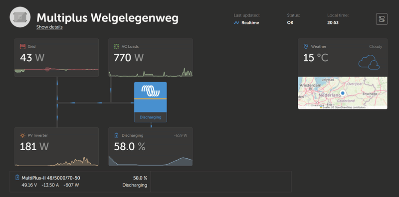

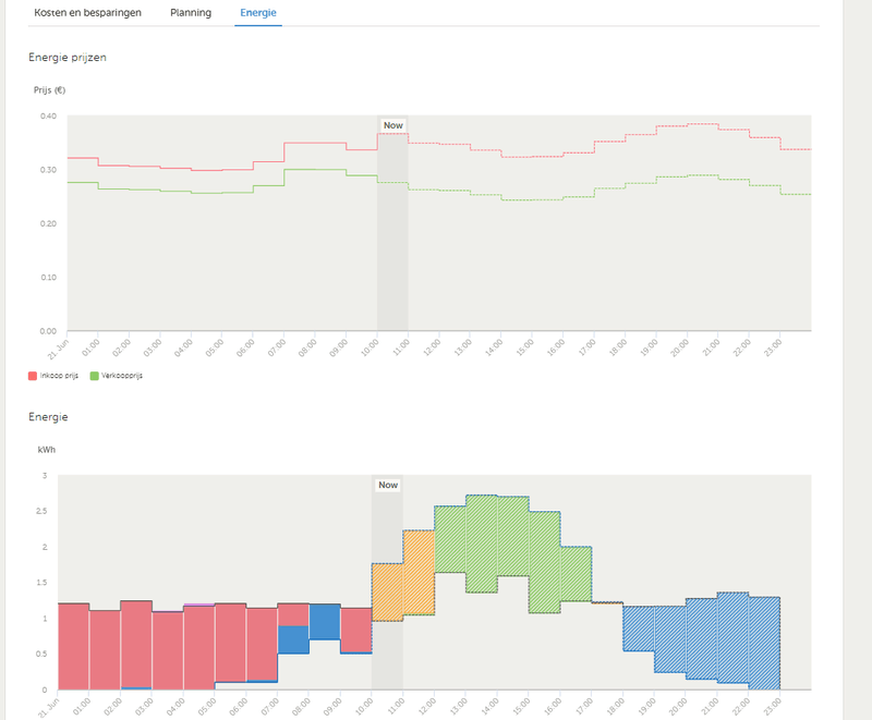

@John245, hoe kan het nou dat jouw prijzen 's ochtends dichter bij elkaar liggen dan 's avonds, of is dat gezichtsbedrog?
Afbeeldingslocatie: https://tweakers.net/i/hfb2HMeh4V3q35J5HFJmifC-EBs=/800x/filters:strip_exif()/f/image/qDqOsfDvgUW132EfBCoh0QMP.png?f=fotoalbum_large
(Gejat uit de Victron community.)
23 kWp, 80 kWh, 11 kW laden, 17 kW ontladen. Victron VRM
  • John245
  • Registratie: Januari 2020
John245
(overleden)
RikHa schreef op zondag 23 juni 2024 @ 08:47:
Scherp. Is geen gezichtsbedrog. Geen idee hoe dat kan.

RikHa
Op het punt "Now" begint het verschil als ik het goed zie. Vreemd. Wil je eens een schermafdruk van de in- en verkoopprijs formules plaatsen?

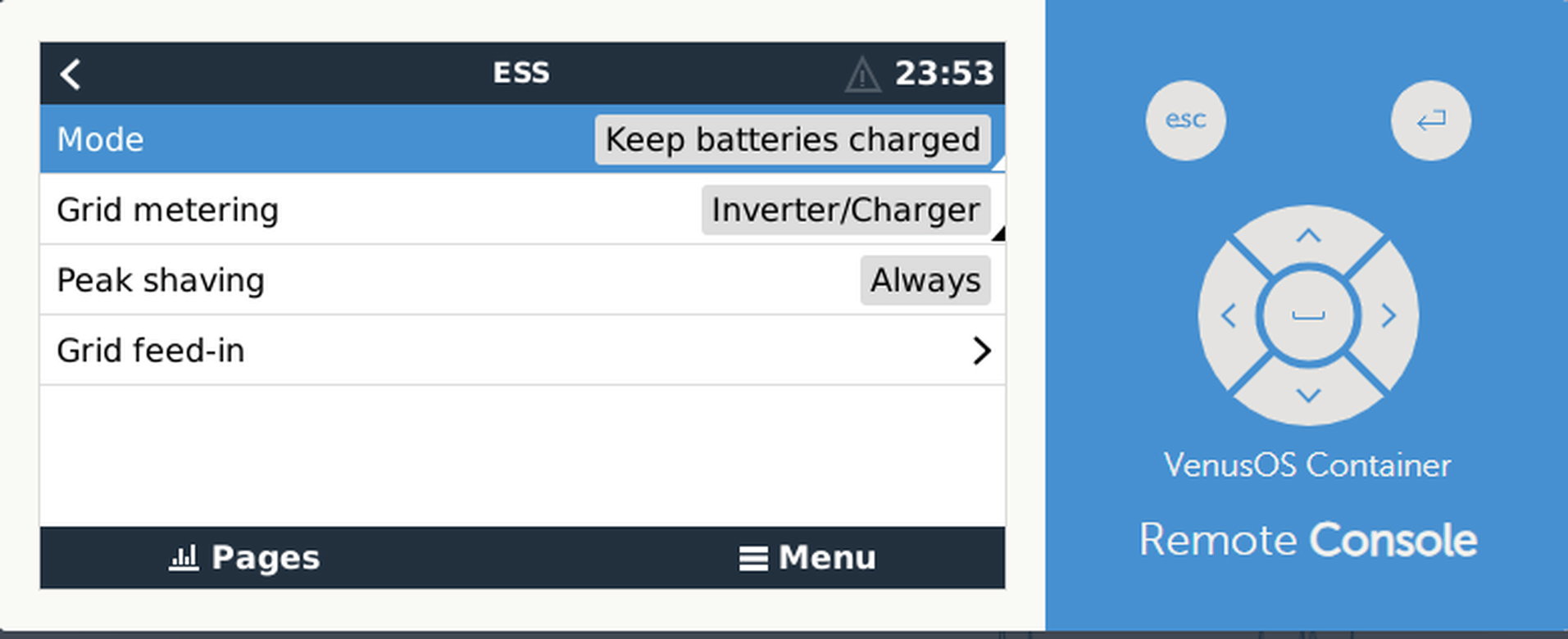

Vraagje, is het mogelijk scheduled te ontladen? Dit zodat ik alleen vanaf een bepaald tijdstip de batterij kan ontladen?
Ik zie deze optie niet in de scheduled setting van ESS.

Jeroennus schreef op zondag 23 juni 2024 @ 22:36:
Nee, die zat wel een een van de betas maar is er weer uit. Handigste nu is om met een extern signaal (node red/ home assistant) een grid setpoint van -20kW te geven. Dan gaat ie max ontladen binnen z'n systeem grenzen..

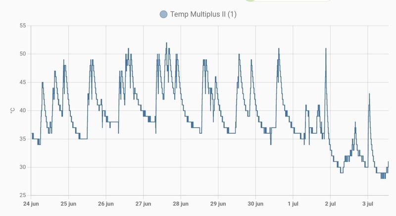

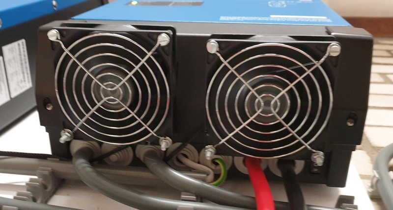

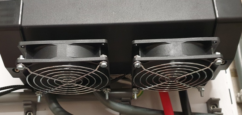

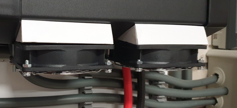

Met alle warmte van deze dagen worden ook mijn Victron Multiplussen 48/3000 erg heet: 53⁰ met een thermometer aan de bovenkant.
Ik wil dus extra gaan koelen met ventilatoren aan de onderzijde. Er bestaan hiervoor 3D geprinte houders.
Nu heb ik geen 3D mogelijkheden. Weet iemand of je zulke houders ook ergens kunt bestellen?
Een mens leert van zijn fouten. Ik heb in mijn leven heel veel geleerd.
  • Knielen
  • Laatst online: 21:39
MJ de Bruijn schreef op donderdag 27 juni 2024 @ 20:50:
Google eens op 3d print service, genoeg bedrijfjes die graag voor je printen.

Voelt als een domme vraag, waar stel je in de ESE het nul punt in?
  • Kristofferson
grotegok schreef op zaterdag 29 juni 2024 @ 09:00:
Via de (remote) console: Settings > ESS > Grid Setpoint

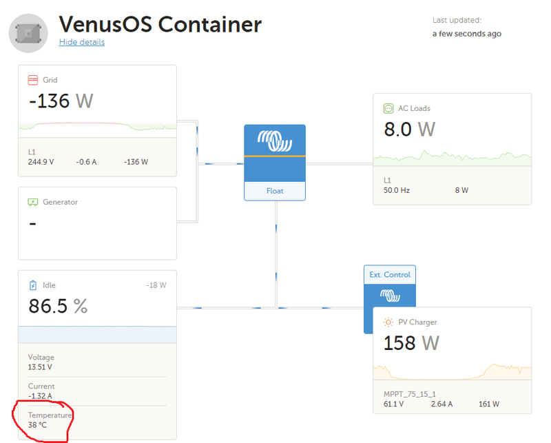

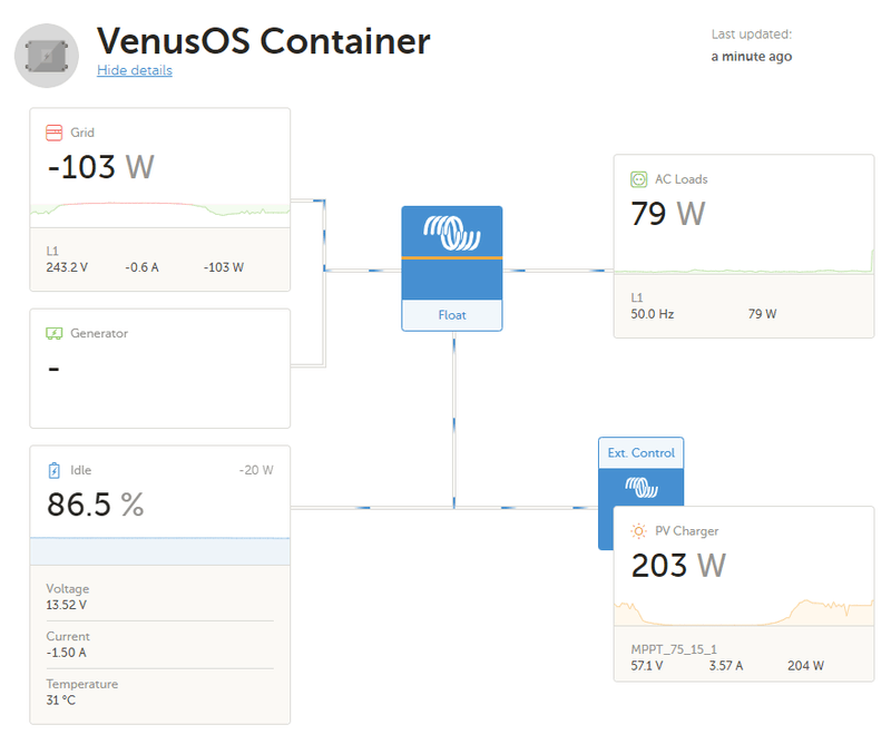

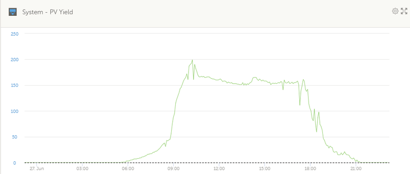

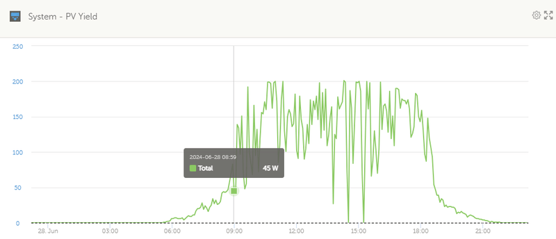

Ik gebruik nu al een tijdje een MultiPlus 12/800/35-16 i.c.m. een BlueSolar Charger MPPT 75/15 en een 2-tal zonnepanelen (ca 275Wp/st) en een 14.2V LiPo accu met BMS (maar zonder monitoring mogelijkheden). In eerste instantie gebruikt als off-grid systeem in een bouwcontainer i.c.m. een Raspberry Pi met VenusOS. Ik maakte hiermee i.c.m. een IP camera een timelapse van de bouw, dat heeft 1.5 jaar naar volle tevredenheid gewerkt (moest alleen in de winter soms even bijladen met de bouwstroom omdat er te weinig in de accu geladen werd).
Nu we in de woning wonen en de container nog even blijft staan totdat we het tuinhuis klaar hebben, wil ik graag de overcapaciteit van de panelen in de zomer terugvoeden in het net (nu we nog saldering hebben levert dat net wat extra op voor de warmtepomp in de winter :)). Ik wil de accu alleen gebruiken als een soort van UPS voor het geval de stroom op de grid verbinding weg zou vallen (ik gebruik de camera nu nog als beveiligings camera 8) )
Ik zie echter een wat vreemd verschijnsel op deze warme dagen: het lijkt alsof de MP de teruglevering beperkt tot onder de 200W, ik zie echter niet direct een instelling die dat zou veroorzaken. Op volledig zonnige dagen zakt de opbrengst na het bereiken van de 200W zelfs nog wat verder terug, op wisselend bewolkte dagen zie je dat het vermogen echt op 200W wordt begrensd. Zie onderstaande afbeeldingen.
Bij volle zon:
Afbeeldingslocatie: https://tweakers.net/i/AyXHtiCgYl0uufDXxvx9cnr9W0o=/800x/filters:strip_exif()/f/image/xya5IhKBiHMTl1pzBJw5QbS0.png?f=fotoalbum_large
Initieel wordt de 200W net aangetikt waarna het vermoge terug geregeld lijkt te worden?
Bij afwisselend zon en bewolking:
Afbeeldingslocatie: https://tweakers.net/i/X1dL0Kc--YLfBzNriKT7sLznbp0=/800x/filters:strip_exif()/f/image/5dO68LU8uyhRVRuruDE9EIf1.png?f=fotoalbum_large
In het laatste geval zie je ook dat het vermogen soms terugvalt naar 0, dat komt omdat de spanning soms net boven de 75V komt. Ik heb splitters besteld om de panelen parallel te zetten.
Iemand enig idee wat ik kan wijzigen aan de instellingen, ik heb al een aantal zaken geprobeerd zoals grid setpoint opschroeven. aan de vorm van de curve en het maximaal geleverd PV vermogen is te zien dat het geen effect is van de warmte: dan komt de curve in zijn geheel wat lager te liggen. Op volledig zonnige dagen komt de spanning ook niet boven de 75V (effect van de warmere panelen?).
Ik zal nog even wat screenshots toevoegen van wat instellingen.

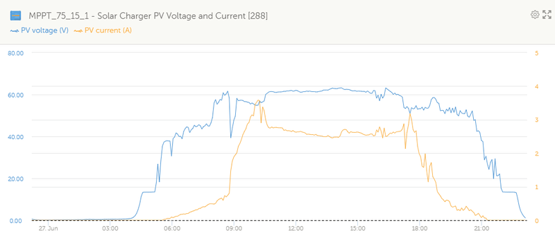

De V en I bij de volledig zonnige dag:
Afbeeldingslocatie: https://tweakers.net/i/zrLiwM94Yw8s6qc5QMrm9J_mSFk=/800x/filters:strip_exif()/f/image/Q8PWJrB1VrceYy0ZtMwNWXCp.png?f=fotoalbum_large

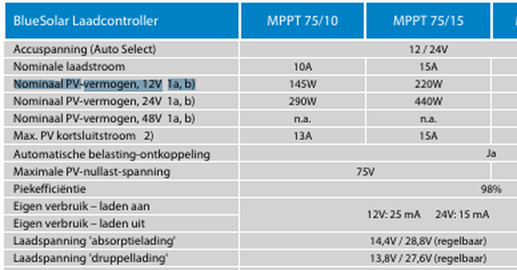

Ik heb even gekeken naar de specificaties van de MPPT 75/15.
Die heeft een nominaal vermogen van 220 Watt bij 12 volt. Samen met wat verlies in de Multiplus blijft er wellicht zo'n 200 Watt over.
Als de accu vol is kan het systeem niet meer terugleveren dan de zonnepanelen produceren, begrensd door de MPPT.
Kan dat het zijn?

MJ de Bruijn schreef op zaterdag 29 juni 2024 @ 14:58:
Kan dat het zijn?
Ah bedankt, had toevallig zelf ook nog even de datasheet erbij gepakt en zag dat het inderdaad wel eens de beperking zou kunnen zijn. Ik rekende in eerste instantie met de /15 en dacht ca. 60Vx15A moet toch ruim voldoende zijn, maar de 15A slaat op de maximale laadstroom naar de batterij (waar de 75 slaat op de maximale spanning van de panelen 8)7) Dat ie nu het grootste deel van de dag op 150-170W blijft hangen, dat is wel erg ruim onder het nominaal vermogen :/
Ik was met een 12V systeem begonnen als experimenteer omgeving, (en omdat dat veelal in de mobiele omgevingen gebruikt wordt), maar dat heeft dus toch zijn beperkingen bij 'residentieel' gebruik...
Wel jammer, de MP trekt het wel tot zo'n 600W.

Aanvullend: voordat ik feed-in had enabled kreeg ik regelmatig over-voltage meldingen (Error code: #33 - Input voltage too high), eigenlijk altijd kort-durend, en met beperkte overschrijding (vooral bij wisselende bewolking). Sinds ik de feed-in heb enabled krijg ik juist over-current meldingen (Error code: #18 - Charger over-current).
Dat was me nog niet opgevallen omdat ik al gewend was aan de over-voltage meldingen. Bij de omschrijving van victron om deze te voorkomen zie ik:
Possible solutions
  • if possible provide adequate cooling for the unit, a cooler unit can handle more current.
  • reduce the load on the inverter.
  • charge the battery before using the inverter, at higher battery voltages the same amount of power requires less current.
Met name die 1e kan wel eens de hoofd oorzaak zijn: in de container wordt het behoorlijk warm:

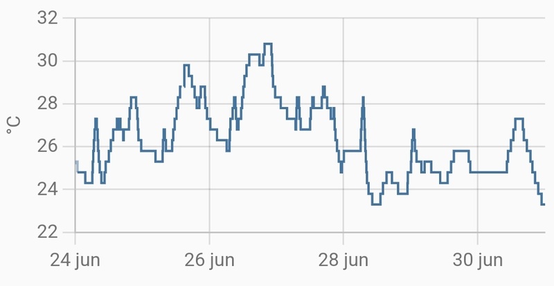

Experiment geslaagd en mislukt: inderdaad gaat de opbrengst omhoog bij het koelen van de installatie: bij afkoelen van 38C naar 31C neemt het geleverd vermogen toe van 158W naar ruim 200W. Helaas gebruik ik een niet erg efficiente fan (een oude retro IKEA fan van 50W :o ) waardoor het teruggeleverd vermogen omlaag gaat :+
Afbeeldingslocatie: https://tweakers.net/i/Go3jiWJk4dGvph9gX6JVRwJo-gk=/800x/filters:strip_exif()/f/image/SxSWCaHbO0imwHeRwowD4D56.png?f=fotoalbum_large
Deze temperatuurafhankelijkheid verklaart ook direct de vorm van de curve, en het feit dat we bij afwisselend zon en wolken wel regelmatig tegen de ca 200W limiet aanlopen omdat het minder zal opwarmen in de container. Het lijkt me toch wel mooi als Victron ook de temperatuur in zijn VRM portal advanced grafiekjes opneemt :) Mooi dat je ook de temperatuur sensor kunt zien in de VRM portal grafiekjes, alleen wel even de widget aanzetten :)
[ Voor 42% gewijzigd door Batilan op 29-06-2024 17:14 ]

@Batilan Een MPPT 75/15 voor 12 Volt kan max 15A x 12V = 180 Watt geven. Bij volle batterij is dat 13,8 x 15 = 207 W. Dat is je beperking. De simpelste oplossing is nog zo'n MPPTtje erbij en elk paneel z'n eigen MPPT geven. Als je tevreden bent met hoe het nu gaat adviseer ik je toch om die splitters te gaan gebruiken. Dat zal geen extra vermogen genereren maar de MPPT houdt beslist niet van overspanning.
Edit: wat @MJ de Bruijn zegt dus eigenlijk.

  • Batilan
  • Laatst online: 00:27
RikHa schreef op zaterdag 29 juni 2024 @ 17:15:
Thx, dat had ik inderdaad intussen begrepen. In de praktijk kun je dus iets meer vermogen halen omdat de spanning meestal niet tot 12V beperkt blijft. Bij mij was dat dus zo'n 13.5V * 15A = 202.5W. Dus blijkbaar zat ik met de (na koeling bereikte) 203W zo ongeveer op het maximum wat de MPPT kan leveren. Het genoemde nominaal vermogen van 220W zou dus pas bij 14.6V bereikt worden, wat "toevallig" het maximum voltage is wat er voor LiPo "12V" batterijen wordt aangehouden en bereik je in de praktijk dus zelden? (en zou je dus eigenlijk ook geen nominaal PV vermogen mogen noemen?).
Mijn misinterpretatie zat in mijn onkundige aanname dat de in het typenummer genoemde getallen 75/15 beiden op de maximale PV spanning en stroom sloegen (bij een MPPT denk ik in eerste instantie aan PV, niet aan batterij laden, hoewel dat bij Victron wat anders ligt natuurlijk), maar dat bleek dus niet het geval omdat de 15 slaat op de maximale laadstroom (terwijl ik nauwelijks aan het "laden" ben, vooral aan het " inverteren", maar daar heeft de MPPT geen boodschap aan natuurlijk :), of als de laadstroom van de Engelse term "load" is afgeleid heeft het niet te maken met laden maar met belasten...), voortaan toch maar eerst de specsheet goed lezen :+
Anyhow, de temperatuurafhankelijkheid is een extra karakteristiek om rekening mee te houden. Wat ik me nog wel afvraag: wordt het maximaal vermogen van de MPPT nu door de Multiplus beperkt? Bij mijn weten heeft alleen de Multiplus een temperatuur sensor (mits je hem aansluit), ben benieuwd wat er gebeurt als ik die in een bak ijs hang (en ja, ik voel de waarschuwingen al aankomen :)). Als de MP inderdaad het vermogen van de MPPT beperkt zou je je kunnen afvragen of dat echt nodig is aangezien de MPPT kan 'zien' dat het vermogen niet de batterij in gaat. Maar bij dat soort temperaturen ben je wellicht "better safe than sorry"?
[ Voor 12% gewijzigd door Batilan op 29-06-2024 19:44 . Reden: toegevoegd dat er eigenlijk geen sprake is van laadstroom ]
  • RikHa
  • Registratie: September 2022
  • Laatst online: 01-11 18:22
RikHa
Batilan schreef op zaterdag 29 juni 2024 @ 17:32:
[...]Het genoemde nominaal vermogen van 220W zou dus pas bij 14.6V bereikt worden, wat "toevallig" het maximum voltage is wat er voor LiPo "12V" batterijen wordt aangehouden en bereik je in de praktijk dus zelden?
LiPo? Je bedoelt LFP (LiFePO4) toch? In ieder geval, ik hou altijd een bulk/absorptie spanning aan van 3,45V. Dat geeft dus x4 de 13,8 Volt die ik eerder al noemde.
Nee, de MPPT regelt zichzelf terug als hij te heet wordt maar dat lijkt me niet aan de orde hier.
  • Batilan
RikHa schreef op zaterdag 29 juni 2024 @ 17:49:
Je hebt helemaal gelijk, de laatste tijd te veel arduino projectjes gedaan met LiPo :)
Ik snap je uitgangspunt, ik stelde vooral de 220W nominaal PV vermogen van de MPPT ter discussie, dan moet van een hogere spanning uitgegaan worden dan de genoemde 13.8V?
Maar hoe verklaren we dan het duidelijk temperatuur afhankelijk zijn van het door de mppt geleverd vermogen. De "MPPT State" geeft "external control" aan. Ik kwam op mijn experiment als gevolg van de tip in de victron manual hoe de "Solar Charger - MPPT_75_15_1 [288] Error code: #18 - Charger over-current" melding te voorkomen. Daar werd het koelen van de unit genoemd, heeft de MPPT dan een eigen temperatuur sensor, of is dit een inherente eigenschap van de MPPT unit zelf?

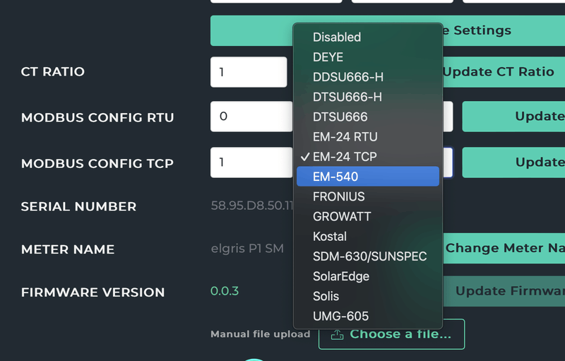

Niek_ schreef op vrijdag 28 juni 2024 @ 07:23:
Naar aanleiding van je bericht in ‘zelf een powerwall bouwen’ aan het zoeken geweest naar de manier waarop je de P1 met de Cerbo verbonden hebt, maar niet kunnen vinden :) Heb je hier wellicht meer informatie over? Ik heb momenteel geen verbinding met P1 of externe meter maar laat alles door de MultiPlus lopen, maar zie daar toch een afwijking van +/-100W, wellicht dat ik dit nog meer naar 0 kan krijgen als ik de data vanuit de P1 meter gebruik.
Ik kan de Elgris P1 EM van harte aanbevelen, kan de EM meters emuleren en voor nog geen 130 euro heb je dan een EM24 (in emulatie) direct op de P1 poort. Wel via de leverancier bestellen elders een stuk duurder. Even een mailtje sturen hij staat nog niet in hun shop.

  • HiBe
  • Laatst online: 31-10 18:17
Jeroennus schreef op zaterdag 29 juni 2024 @ 23:28:
dat is een mooi ding, kan je hiermee ook meerdere virtuele meters emuleren? zou mooi zijn als dit ding zich als een fronius en bijv. ook tegelijk als Victron meter kan voordoen.

  • Jeroennus
  • Registratie: September 2019
  • Laatst online: 21:23
HiBe schreef op zondag 30 juni 2024 @ 19:10:
Niet met 1 meter, maar je zou een splitter op de P1 poort kunnen zetten en daar meerdere meters aan kunnen hangen. En uiteindelijk is het wat over de P1 gaat wat telt voor de leverancier.

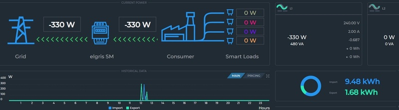

djazzy schreef op dinsdag 2 juli 2024 @ 10:17:
Eigelijk nooit echt over nagedacht . Maar meten via de p1 poort op de smartmeter .Word hierbij door de smart meter dan wel of niet geregistreerd wat er terug geleverd , voordat de uitgelezen waardes worden verzonden naar de cerbo.
Stuur en meet hier nu na de smart meter en er word niks geregistreerd.
Ja hoor, zie hieronder een screenshot.
Afbeeldingslocatie: https://tweakers.net/i/hGxmrdqSfmWUh_8DprjdKYEzO-I=/800x/filters:strip_icc():strip_exif()/f/image/CV8S2cpINoJKnH6jFJlnVH8c.jpg?f=fotoalbum_large
  • djazzy
  • Laatst online: 01-11 14:51
Ja dat plaatje is de elgris maar wat doet de smartmeter zelf :) waar de p1 poort van wordt uitgelezen.
uhm tja ik draai intel :) cel 1200 .gforce 2Ti
  • Jeroennus
Sorry dan begrijp ik je vraag niet helemaal :-) Dit is een 1 op 1 weergave van wat de slimme meter ziet?
  • Dennis4b
  • Registratie: Juli 2024
  • Laatst online: 14-11-2024
Rimco schreef op maandag 1 juli 2024 @ 23:00:
@Jeroennus Ik merkte wel dat mijn eigen ESS mode 3 wat rustiger om kon gaan met de P1 metingen dan de standaard regeling, maar dat is een kwestie van smaak.
Hee nog een mode 3 gebruiker, ik vind eigenlijk niet zo veel voorbeeldscripts daarvoor. Ik gebruik zelf de volgende logica om de setpoints te berekenen en dat lijkt ook goed te werken, maar misschien zie ik iets over het hoofd (ik gebruik geen AC-OUT loads). Ik gebruik een Python script dat via dbus communiceert en rechtstreeks op de Cerbo draait.
Neem:
  • Gridverbruik (/Ac/Grid/Lx/Power/) voor fases L1, L2 en L3, en tel ze op
  • ActiveIn (dat is bij de multiplus gewoon de enige AC-IN) (/Ac/ActiveIn/Lx/P) voor fases L1, L2 en L3 opgeteld. Deze toont het actuele verbruik en hobbelt relatief langzaam achter het setpoint aan.
  • Mijn target, bijvoorbeeld 0 op de meter, of +-30 voor een kleine bias
De berekening is dan
setpoint = -1 * (grid + activein + target)
Er is dus geen factor voor eventuele AC-OUT loads of eigenvebruik of iets dergelijks, dus ik ben niet 100% zeker of dit klopt.
Ik heb een 3-fase setup, en het leuke aan mode 3 is dat je de individuele fases kunt sturen. Bij een lage load, bijvoorbeeld 400Watt 's nachts, zet ik /Hub4/L1/AcPowerSetpoint op 400 Watt en /Hub4/L2/AcPowerSetpoint en /Hub4/L3/AcPowerSetpoint op 0 Watt. De lichtjes blinken dan ook anders op 1 van de multiplussen en ik hoop dat dit ook daadwerkelijk efficienter is (een multiplus is vrij inefficient by 400 / 3 = 133 Watt maar OK bij 400 Watt). Zodra de vraag groter wordt schakelt het script naar 2 of 3 fases, en weer terug.
Verder is de reactietijd door de ingebouwde vertraging (400 Watt per fase per seconde geloof ik) van de multiplus eigenlijk zo dat ik geen voordeel zie in een snellere grid meting. Ik gebruik nu de SolarEdge smart meter die bij de zonnepanelen zat en die levert 1x per seconde de stand, wat dus ook mijn mode 3 refresh rate is (maar ik laat mij graag beleren als het wel degelijk voordeel heeft).
  • Rimco

  • djazzy
Jeroennus schreef op dinsdag 2 juli 2024 @ 13:58:
oke probeer het duidelijk te maken
plaatje wat je laat zien is wat de Elgris uit de slime meter aangeleverd krijgt. Dus alle data gaat eerst door die slimemeter. En word daarna pas naar de victron gezonden
hier meet ik met een ander type Elgris NA de slimemeter en er word dus gestuurd op de data voordat hij de slime meter bereik. (bij terug levering)
de gegevens die daarin terugkomen op de page die de elgris kan weergeven komen bij mij dan zeer dicht in de buurt als bv de gegevens die slimmemeterportal.nl mij aanleverd.( of worden uitgelezen door de energie leverancier)
Dus anders gezegt mijn vraag luid . zijn bij uitlezen en sturen via de P1 poort de gegevens van de energie leverancier gelijk aan je eigen uitlezing.

Trouwens! Per vandaag eens de Green Mode aan gezet van DESS. Ben benieuwd wat dit doet. Draai met 2 multiplussen 5000 parallel met 4 US5000's. Hij pompt in ieder geval niet in 1 keer alles op vol vermogen terug. Ben wel erg benieuwd of hij wacht met laden tot een uur of 1, dan levert de zonnestroom nog wat op via de ANWB.
Afbeeldingslocatie: https://tweakers.net/i/ueYLIJPWRmFA4LQpl3zX9LjETlw=/800x/filters:strip_exif()/f/image/inbWH9igEtSzH9ju8Rc45nEO.png?f=fotoalbum_large
  • Dennis4b
Rimco schreef op dinsdag 2 juli 2024 @ 19:13:
@Dennis4b Het is bij mij wel een PI regeling waarbij ik in het algemeen de belasting verdeel, maar ook veel focus heb gelegd op de hoofdzekeringen omdat ik hoge vermogens nodig had (en dus niet zozeer 0 op de meter). Uiteindelijk heb ik bijvoorbeeld de overbelasting van de hoofdzekeringen ook als kwadratisch component in de vergelijking gestopt omdat dat beter was voor snelle pieken zoals de Quooker. Net als dat temperaturen van de accucellen en busbar zorgden voor een dynamisch limiet van het vermogen. Uiteindelijk is het gewoon een feedback loop van de metingen richting 3 setpoints van de multiplus. Op dit moment ben ik tijdelijk terug naar mode 1 met DESS omdat ik na het aflopen van het contract met hoge TLV het geheel weer anders moet structureren zodat ik weer mijn eigen mode 3 kan gebruiken.
Ah dat is ook wel interessant. Ik heb het ook als een pure PID regeling geprobeerd met dus alleen als input de gridmeting in een Python PID library, maar kreeg dit absoluut niet vloeiend (wat best aan mij zal liggen). Hoge vermogens (gebruik je peak shaving en/of werkt dit met ESS samen?) zijn ook interessante toepassing.
  • Jeroennus
djazzy schreef op dinsdag 2 juli 2024 @ 20:44:
Ah dat is een interessante vraag inderdaad.. Dus als ik je goed begrijp, is de slimme meter te vertrouwen in de gegevens die hij aanbied over de P1 Poort. Het is niet de energieleverancier die deze gegevens doorgeeft maar een geijkte meter die dit op de P1 poort doorgeeft. Ik vertrouw er maar even op dat dit klopt ;-)

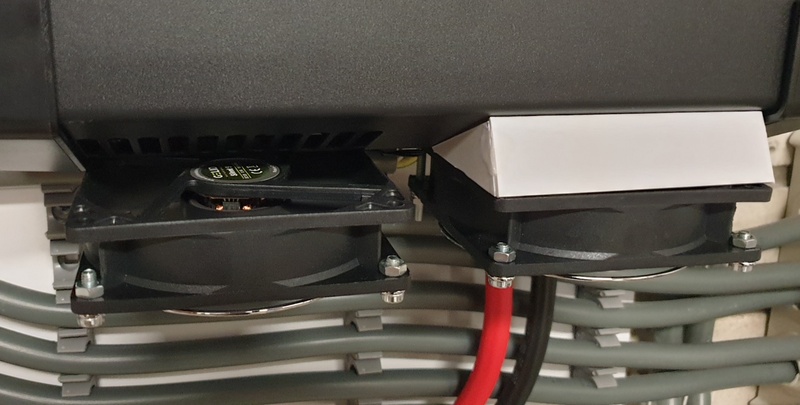

MJ de Bruijn
Extra koel-fans voor Victron Multiplus
De temperatuur en het geluidsniveau van de Multiplus zijn hier al een aantal keer voorbijgekomen.
Extra koeling (lees luchtstroom) kan hier helpen.
Dit is mijn oplossing.
Afbeeldingslocatie: https://tweakers.net/i/96xMZohAJpExUhkfejTsQlBFuCM=/800x/filters:strip_icc():strip_exif()/f/image/0lNLe8c74OOz4fG54v9LWpqp.jpg?f=fotoalbum_large
Ik heb fans genomen van 9 cm breed. De montage-gaten passen precies bij de breedte van de ventilatie-gleuven.
Vergeet de beschermings-roosters niet.
Afbeeldingslocatie: https://tweakers.net/i/mmjTpWtkvZzSdnS72A_tU5BajHM=/800x/filters:strip_icc():strip_exif()/f/image/WCtJVpSX3w8Hkbe6UVzjp3al.jpg?f=fotoalbum_large
Er blijft aan de voorzijde een opening over.
Afbeeldingslocatie: https://tweakers.net/i/QQn4LUnCy7BHcGZh8JwmtLXii2U=/800x/filters:strip_icc():strip_exif()/f/image/QDLMIkXkwz2J3uuwkmpviUvY.jpg?f=fotoalbum_large
Van knutsel-pvc van 1,5 mm dik (te verkrijgen in de modelbouw hobby winkel) heb ik luchtgeleiders gemaakt.
Afbeeldingslocatie: https://tweakers.net/i/aLiMhGwv2KAqWkVrWEDyEhL6ruE=/800x/filters:strip_icc():strip_exif()/f/image/9yIvUukIEuB3Atn0O639Z8uJ.jpg?f=fotoalbum_large
Deze heb ik (inmiddels) sluitend aan de ventilator vastgeplakt.
Aan de Multiplus is niets veranderd anders dan de 2 x 2 bouten aan de onderzijde.
De zes ventilatoren draaien op 12 volt van een separate adapter.
De temperatuur gaat met ruim 10% omlaag. Rust: 27⁰ I.p.v. 30⁰. Vol vermogen: 42⁰-45⁰ I.p.v. 50⁰ of meer.
Deze temperaturen zijn gemeten bij de lucht-opening aan de bovenzijde.
Hoewel ik het niet kan meten verwacht ik dat de interne ventilator later en/of minder luid zal draaien.

  • V_ger
  • Laatst online: 06:55
V_ger
Interessant. Wat bij mij de afgelopen week een (nog) groter probleem was, was dat de omgevingstemperatuur in de garage (waar mijn power plant staat) steeds hoger werd.
Garage temp >30 graden. Deur op kier helpt iets, maar weinig. Afkoeling 's nachts beperk (dan toch liever de deur dicht). Bij dit soort temperaturen worden de batterijen ook warm (circa 37°C). Extra koelvermogen op de MP heeft dan minder zin.
Vol (ont)laden bij 90% efficiency geeft circa 1 kW aan warmte. Dus laten we zeggen zo'n 10 uur per dag in totaal. Dat is een hoop warmte die zich letterlijk ophoopt.
Iemand suggesties voor een DC airco of iets anders?Afbeeldingslocatie: https://tweakers.net/i/LBA2vFcwCrKkTZt3eYwLDRgb6w0=/800x/filters:strip_icc():strip_exif()/f/image/KIYTwUYgZugvB7UO3rqmluqW.jpg?f=fotoalbum_large
Nou was het buiten natuurlijk ook hoog in de 20. Dus koelvermogen was erg beperkt.
[ Voor 48% gewijzigd door V_ger op 03-07-2024 10:52 ]

  • MJ de Bruijn
  • Registratie: November 2016
  • Laatst online: 20:51
MJ de Bruijn
V_ger schreef op woensdag 3 juli 2024 @ 10:40:
... Extra koelvermogen op de MP heeft dan minder zin.
De temperatuur in de garage was ook voor mij aanleiding om actie te ondernemen.
Standaard koelt een Multiplus door convectie in de kast. De warme lucht moet 'uit zichzelf' opstijgen en verse lucht moet dan van onder af instromen. Door de geringe luchtstroom kan de Multiplus minder warmte kwijt. De exit-lucht werd 55⁰.
Een geforceerde luchtstroom biedt meer en koelere lucht aan waardoor de Multiplus ook beter kan koelen.
Inderdaad helpt het niet voor de temperatuur in de garage.
Woon jij in Griekenland? :)
Hier bedraagt de temperatuur in de technische ruimte momenteel 20,5°C en de temperatuur van de accublok staat op 21°C (buitentemperatuur 13°C).
Vorige week was de ruimtetemperatuur hoogstens 24°C en de temperatuur van de batterij max. 22,5°C (bij buitentemperaturen rond de 30°C).
Geen extra koeling in werking.
Waarschijnlijk zit het verschil in het gebruik van de accu?

Dit is het dagelijks temperatuur-verloop van laden bij laag tarief en terugleveren bij hoog tarief.
Vanaf 2 juli (rechts) met extra fans.
Afbeeldingslocatie: https://tweakers.net/i/3EH0r8FdZXwDscChTreZgB7wY5A=/800x/filters:strip_icc():strip_exif()/f/image/bLpou4L1XkuW87btriAgdtzx.jpg?f=fotoalbum_large
  • Doggieman
  • Laatst online: 01-11 09:21
Ik heb nog geen MultiPlus-II en/of accu's. Maar als ik ze ga aanschaffen (zal waarschijnlijk na het afschaffen van het salderen zijn) dan zal die installatie in mijn utility ruimte worden geplaatst. Dit is een goed geisoleerde ruimte (wel een platdak) waar o.a. ook de vriezer en WPB en de gewone electrische boiler staat. Tevens hangen daar ook 3 SMA 1 fase string omvormers.
Die ruimte kan met gemak inderdaad 30 graden worden in de zomer. Het duurd wel even maar eenmaal zo warm dan blijft de warmte er ook lang hangen. Ik los dit nu (een beetje) op door m'n WPB pas op het heetst v/d dag op te gaan warmen. De koude uitblaas lucht dump ik in de utility ruimte. Helpt zeker, maar is eigenlijk te weinig om echt een groot verschil te maken. Maar als test dump ik nu tijdelijk ook PV stroom in een E-boiler dus dan is er überhaupt geen koeling v/d WPB. Deze springt dan gewoon helemaal niet meer aan.
Ik zit er dus echt aan te denken om gewoon een L/L airco in die ruimte te plaatsen straks.
Ik krijg straks waarschijnlijk toch geen z*k meer terug voor overtollige PV dus dan maar beter zelf opmaken. Op de momenten dat ik koeling nodig heb word er ook gelukkig ook veel opgewekt dus dat komt dan mooi uit. Dan heb ik gewoon de hele ruimte lekker koel. Lijkt me prima voor alle apparatuur en voorraden die er staan.
Toen het zo warm was verleden week draaiden alle aircos in huis, maar we leverden nog steeds een boel stroom terug. Dus 1 airco meer of minder maakt dan ook niet meer uit. Daar krijg ik een hoop comfort en gemak voor terug.

Tja, dan zal het nog sneller warm(er) worden. Even door de bank genomen is de efficiency van een MP zo'n 90%. Dus 10% van wat je aan energie aan het omzetten bent wordt omgezet in warmte. Dat zal op de een of andere manier de ruimte uit moeten.

Het gaat nog warmer worden als hij een of meerdere MPs en batterijen gaat toevoegen aan de ruimte.
Als hij een airco plaatst kan hij die warmte weer afvoeren.

Dat was ik dus ook inderdaad van plan (airco plaatsen ipv knutselen met ventilatortjes) mocht ik Multiplussen en accu's gaan aanschaffen in de toekomst.
Bijkomend pluspunt is dat ik dan ook de ruimte kan verwarmen in de winter mocht het toch eens een keer echt te koud worden daar (er wordt niet gestookt in de utility ruimte) Ik heb daar de temperatuur daar in de winter ook wel eens tot 6 graden zien zakken.

MJ de Bruijn schreef op woensdag 3 juli 2024 @ 13:22:
Dat scheelt behoorlijk. Ook in het geluid?
  • MJ de Bruijn
MJ de Bruijn
RikHa schreef op woensdag 3 juli 2024 @ 18:12:
Mijn indruk is ja. Maar dat is niet wetenschappelijk.

MJ de Bruijn schreef op woensdag 3 juli 2024 @ 18:18:
Ok, tja hoe meet je zoiets??
Merk je ook dat de omvormers nu minder snel terugregelen vanwege de warmte?
  • V_ger
V_ger
RikHa schreef op woensdag 3 juli 2024 @ 18:22:
Normaal gesproken met een geluids of decibel meter. Maar je kan er ook een app voor op je telefoon installeren. Om on topic te blijven, daar kan je zowel het geluidsniveau van Victron systemen als systemen van andere leveranciers mee meten 😉
