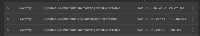

Meer mensen hier met een alarmmelding in het systeem?
Dynamic ESS error code: No matching schedule available
Ik zie deze heel soms wel eens voorbij komen, maar die verdwijnt over het algemeen binnen een paar uur. Nu een dag verder en hij zit er nog steeds in en ik zie geen planning qua DESS.
Geen idee of ik een hercalculatie kan forceren ofzo?
Hmz, ook na firmware update van de Cerbo (3.32) en bijbehorende herstart helaas nog steeds het alarm actief.
[ Voor 21% gewijzigd door Niek_ op 08-06-2024 08:04 ]

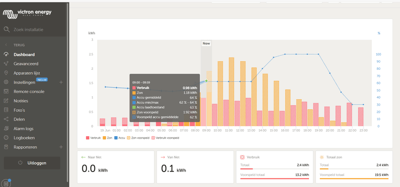

  • prein2
  • Laatst online: 14:18
prein2
Monument verduurzamen is leuk
Entsoe had geen prijzen tot middernacht. Zal wel ergens aan de backend een herstart nodig zijn..

Niek_ schreef op zaterdag 8 juni 2024 @ 07:52:
Hier ook het geval

prein2 schreef op zaterdag 8 juni 2024 @ 08:09:
Je zou toch verwachten dat DESS het dan minimaal elk uur weer even opnieuw probeert en/of dat er naast Entsoe nog een alternatieve bron ingericht is.

Hier hetzelfde probleem. Herstart van de Cerbo, firmware geüpgraded, herstart. Nog steeds in alarm.

Als je onderwater kijkt naar de request van VRM zie je deze voorbij komen sinds gisteravond:
"showGlobalMessage": false,
"globalMessageType": "info",
"__globalMessageTypePossibleValues": "info (blue) or alert (red)",
"globalMessage": "One of our databases is experiencing unexpected issues. We are working on it."
Als je zelf een directe call doet naar de DESS API dan krijg je dit terug:
{"detail":"Could not create a feasible schedule"}
Denk dat er ergens mensen van Victron heel hard bezig zijn om een database weer in de lucht te krijgen sinds gisteravond.
[ Voor 3% gewijzigd door nimmer99 op 08-06-2024 10:38 ]
  • Niek_
  • Laatst online: 07:30
Wel jammer dat de Cerbo blijkbaar voor DESS afhankelijk is van servers van Victron. Zou dat enkel voor prijsdata zijn? Idealiter haalt hij zelf rechtstreeks bij Entsoe de data op wat mij betreft.

Niek_ schreef op zaterdag 8 juni 2024 @ 11:49:
De Cerbo krijgt zijn data vanuit een API bij victron. SoC planning, Zonnepanelen voorspelling, grid uurprijs, PV inverter reductie waarden, etc.
(Als je trouwens de NodeRed versie gebruikt dan zie je dat ie een call doet naar een API om dat allemaal op te halen.)

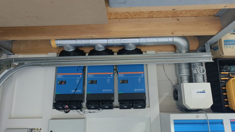

  • zonnepaneelxl
  • Registratie: Augustus 2022
  • Laatst online: 15:12
@Niek_
Wij hebben hier een constructie gemaakt in combinatie met een Itho cve afzuigventilator.
Onderkant multiplus 2x fan 140mm deze blaast lucht erin
Bovenkant multiplus 2x fan 140mm deze zuigt de lucht er uit.
Deze ventilatoren worden pwm gestuurd op temperatuur.
Itho cve box draait 24/7 op stand 1 (laag)
Zodra de gemeten temperatuur te hoog word in de spirobuis gaat deze box naar stand 3(hoog)
Dit word geschakeld met de temperatuurregeling van de cerbo met het relais contact.
Alles draait hier 24/7 op circa 3800w per multiplus.
Afbeeldingslocatie: https://tweakers.net/i/uyFy-JXzPnnX5dwwm_Mr_64ROYc=/800x/filters:strip_icc():strip_exif()/f/image/0Xw7h2BiBQZnH58zjFQ5JZ6V.jpg?f=fotoalbum_large
5740wp 30gr Noord | 4815wp 35gr Oost | 2140wp 10gr Oost | 4800wp 30gr Zuid | 3645wp 8gr Zuid | 5760wp 35gr West | 1215wp 5gr Zuid | Totaal 28115WP

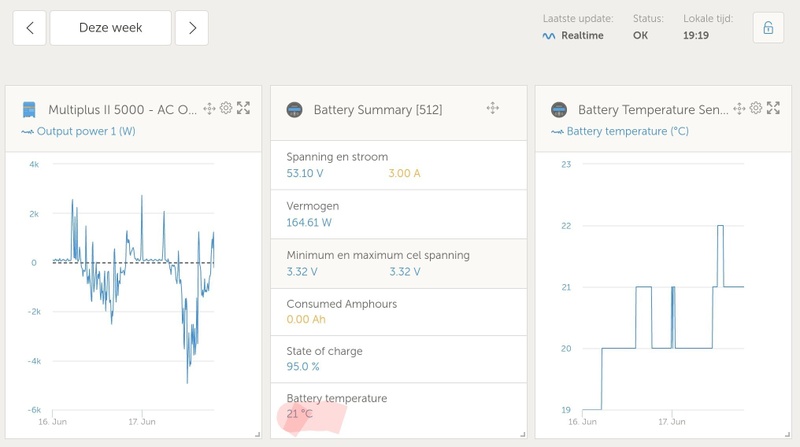

  • Niek_
tonwes99 schreef op zondag 16 juni 2024 @ 10:10:
Niek, ik snap dat je wilt terugwinnen. Heb je een idee bij de kWh? Als je 365m3 gas wil besparen met een warmtepomp boiler dan spreek je over 3650kWh die je als warmte inbrengt, dus ook die je als koude lucht in de ruimte brengt, dus zo’n 10 kWh/dag. Als een WO voor jou nu al kostendekkend is, dan is dat een leuke gratis koeling, afgezet tegen het stroomverbruik van die Itho box. Maar… afhankelijk van de plek in huis moet je nadenken over de winter. Geen pv opbrengst, wel 10kWh aan koude lucht. Als hij in je schuur staat is de omgevingslucht mss te koud voor een wp-boiler
We draaien hier al volledig op een warmtepomp voor verwarming en SWW. Accu + omvormers staan in de goed geïsoleerde schuur (zelfde isolatie als woning). Het mag daar prima het hele jaar 10-15 graden zijn, nu hangt het rond de 20 graden met op warmere dagen al uitschieters naar 25+. Accu temperatuur loopt hoger op. Ik wil die temperatuur naar beneden krijgen en als ik dan toch iets ga installeren dan pas ik bij voorkeur iets doe dat ook nog wat oplevert. Airco kan, maar levert niks op.
  • IvoB2
  • Registratie: April 2019
IvoB2
Hier staat de accu in de technische ruimte in de woning en dit zonder extra koeling noch afzuiging.
De ruimtetemp. zit in de winter rond de 16°C en nu rond de 20°C.
De temp. van de accu schommelt tussen de 14 en 22°C (op dit ogenblik 21°C).
Met een accutemp. van rond de 25°C is ook niets mis.
[ Voor 11% gewijzigd door IvoB2 op 16-06-2024 17:55 ]
Wonend in Vlaanderen (BE)

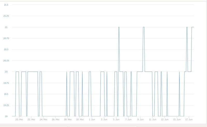

  • Niek_
IvoB2 schreef op zondag 16 juni 2024 @ 17:54:

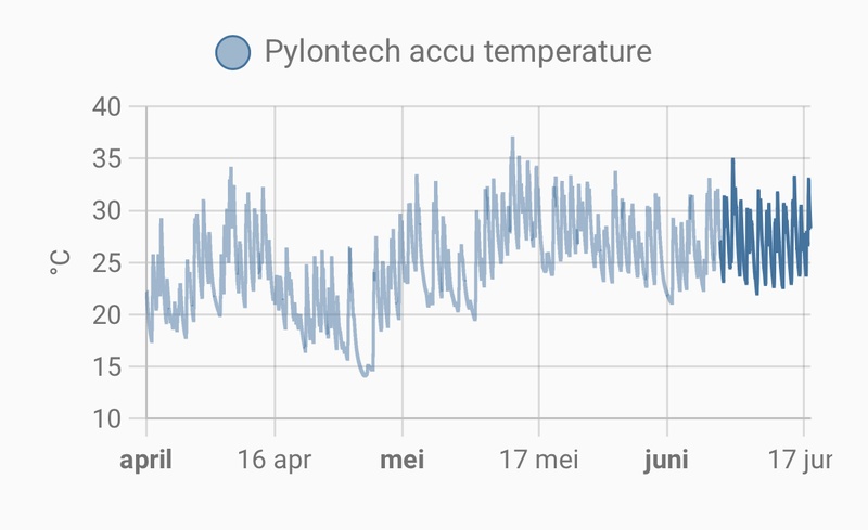

Hij is nu 28 graden terwijl hij sinds 14:15 op 100% zit. Moet nog even nagaan of ik ook de temperatuurhistorie kan raadplegen, dan wat meer info ook over temperatuur tijdens laden/ontladen.
Voor zover ik uit de handleiding van de US5000 haal is de aanbevolen bedrijfstemperatuur tussen de 10 en 40 graden. Ik doe dan zelf de aanname dat het ideale punt rond de 25 graden zit :)
Gevonden, moet alleen nog even kijken wat het interval is.
Afbeeldingslocatie: https://tweakers.net/i/w8mcfdI12isZN70UXpAHbs0juZo=/800x/filters:strip_icc():strip_exif()/f/image/DSZS7d0KpNHG6v5fvM6ReRvq.jpg?f=fotoalbum_large
Toch ook al een paar keer onderweg naar de 40 terwijl we nog niet echt langere periodes van hogere temperaturen hebben gehad.
[ Voor 39% gewijzigd door Niek_ op 17-06-2024 19:22 ]
  • IvoB2
IvoB2

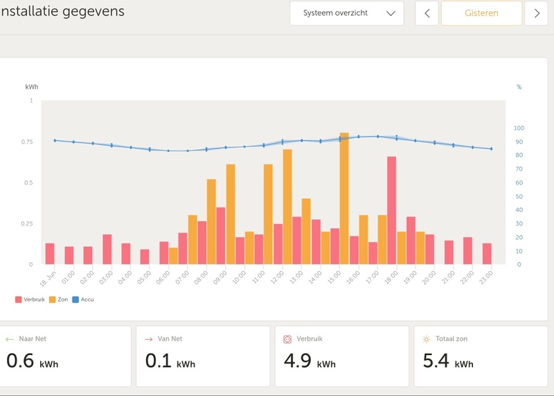

Afbeeldingslocatie: https://tweakers.net/i/98_VWiIWhqnCaPsQbdd8ZPpMcTo=/800x/filters:strip_icc():strip_exif()/f/image/bjBLpopGC3xaIdbf1wWwBMiY.jpg?f=fotoalbum_large
Afbeeldingslocatie: https://tweakers.net/i/S-nJATI38avu8GUbQn1QdBMIqb4=/800x/filters:strip_icc():strip_exif()/f/image/h39KVz1XSXiLFoBPL4RGB2KL.jpg?f=fotoalbum_large
[ Voor 33% gewijzigd door IvoB2 op 17-06-2024 19:52 ]

Verliezen in de omvormers en batterijen moeten we verwerken in de Dynamisce ESS van een Victron systeem. Ik heb begrepen dat de round trip efficiency (RTE) ongeveer 20% bedraagt. Deze percentage zou eigenlijk verwerkt worden in de sell price formule van deze DESS. Echter is er ook al een efficiency factor van 0.9 aanwezig. Deze parameter is aanwezig in dbus service com.victronenergy.settings, path Settings/DynamicEss/SystemEfficiency.
Als je een verkeerde formule toepas, ben je misschien een dief uit eigen portemonee.
Moet ik 20% verlagen tot 0.2*0.9 = 0,18 en deze toevoegen op sell price zoals voor Tibber: (p + 0,0175 + 0.1088) * 1.21 * (1 + 0,18)? Of is mijn bevinding fout?
4900/4920 Wp ZW + 2520/2100 Wp ZO : SMA STP10.0-3AV-40/STP4.0-3AV-40 : 3xMP2-5000VA : 3xSeplos Mason 280L+42,9kWh : Arotherm VWL125/6+MEH97/6+VIH-RW300/3 : 100 m2 vvw als bijverwarming : Bouwjaar 2008
  • IvoB2
IvoB2
Ik hoop voor jou dat de RTE dan toch 80% bedraagt en de verliezen 20%?

  • Heronimo
  • Laatst online: 01-11 20:08
Eriko schreef op dinsdag 18 juni 2024 @ 08:28:
Je kan toch gewoon met NodeRed of MQTT naar het genoemde pad 0.8 wegschrijven? Ik ga uit van 81% hier en schrijf gewoon die waarde weg naar dat pad en dan pakt DESS dat gewoon netjes op zonder dat je hoeft te gaan rommelen met de prijs formules.
  • Eriko
  • Registratie: Juli 2022
  • Laatst online: 10:54
In dit geval zien 2 lijnen (buy en sell) in VRM portal er hetzelfde uit voor Tibber.
Afbeeldingslocatie: https://tweakers.net/i/q0_eP2zKxy5snMTloEA2GiiN2Vc=/800x/filters:strip_icc():strip_exif()/f/image/eQYif4jQihQGLDCHyPaPrU4Y.jpg?f=fotoalbum_large
Ik zie geen nut om 0.81 te schrijven ipv 0.8. Het is zo klein verschil.

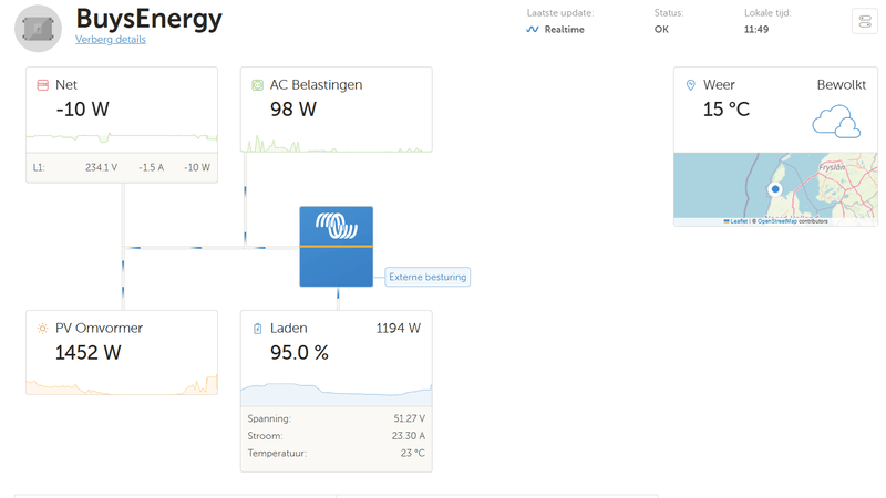

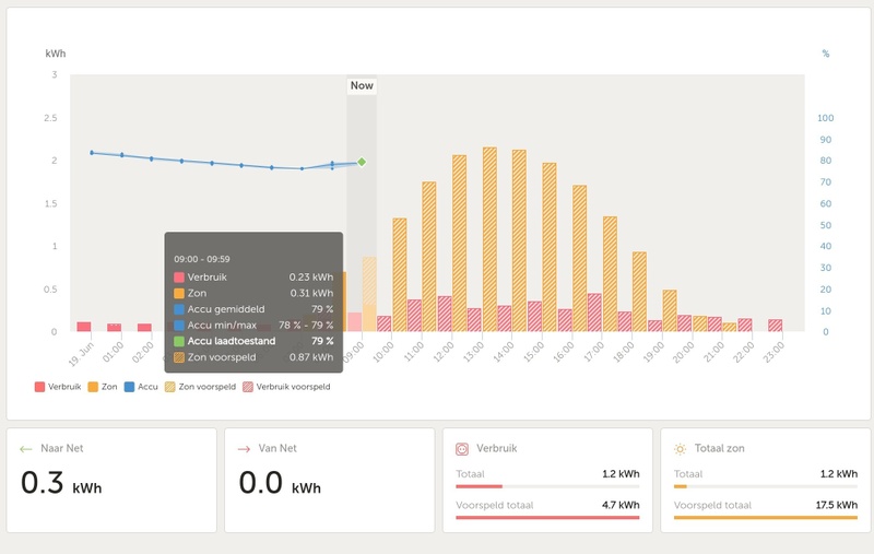

In mijn systeem overzicht zie ik een verbruik wat gekoppeld lijkt aan PV opbrengst. Ik vermoed dat het laden van de accu gezien wordt als verbruik (werkelijk verbruik is er namelijk nauwelijks). Klopt dit ?
Het gevolg hiervan is dat DESS niet functioneert.
Mogelijk dat dit te maken heeft met mijn Enphase PV, deze voorziet Venus OS middels de mrManuel intergratie van informatie.
Herkend iemand dit en is daar een simpele oplossing voor ?
Afbeeldingslocatie: https://tweakers.net/i/NOVLTxtAWp25_P1gUqj0uKjxon4=/800x/filters:strip_exif()/f/image/nzKLwvRX3zj4egUxG7xCmvrS.png?f=fotoalbum_large
  • IvoB2
IvoB2
Ik weet niet wat je precies wil zeggen ùaar de tab "verbruik" geeft het totaal kWh verbruik van al je AC verbruikers weer en niet het verbruik van PV noch accu.
In jouw voorbeeld hebben al je toestellen sinds middernacht tezamen dus 2,4 kWh verbruikt,tussen 09:00 en 10:00 uur 980 Wh, had je daarvoor 100 Wh* van het grid nodig en heeft PV niets teruggeleverd aan het grid.
*bij benadering want het betreft een afronding.

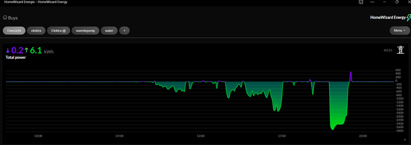

Afbeeldingslocatie: https://tweakers.net/i/NRQOAk-u96OyE64IENlpzaEowSg=/800x/filters:strip_exif()/f/image/ZMG2wE5SchvDMy6GGKYqJ8H8.png?f=fotoalbum_large
Plaatje van gister, het laden van de accu wordt blijkbaar gezien als verbruik. Het lijkt erop dat DESS hierop zijn strategie baseert.
[ Voor 13% gewijzigd door BuysB op 19-06-2024 09:47 ]

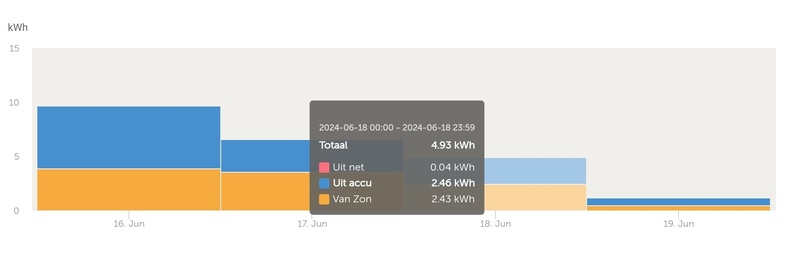

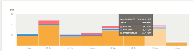

En heb je gisteren dan 19,6 kWh opgewekt en 19.0 kWh verbruikt?
Vandaag heb ik tot op dit uur toevallig ook evenveel opgewekt dan verbruikt.
Maar dat is louter toeval en zal in de loop van de dag wijzigen (en was gisteren ook totaal anders op het einde van de dag).
Afbeeldingslocatie: https://tweakers.net/i/TFp3E2y_CIl65_A4ZrR16lPh1pM=/800x/filters:strip_icc():strip_exif()/f/image/jBQ8uD84Z5F3xSiyb0nc3loi.jpg?f=fotoalbum_large
Afbeeldingslocatie: https://tweakers.net/i/rf7nDMQYzeZZ6r3pw2n8ru64i_Q=/800x/filters:strip_icc():strip_exif()/f/image/zRLj7Y0EMQY6ELnSopf8Gs7T.jpg?f=fotoalbum_large
Afbeeldingslocatie: https://tweakers.net/i/lHxTJ62iymh1IuMbfvv3K6c_zpM=/800x/filters:strip_icc():strip_exif()/f/image/4wPvgCXylEGOo6iclDwTy4Eq.jpg?f=fotoalbum_large
Afbeeldingslocatie: https://tweakers.net/i/ppHD2lhomVbZZhHfOls228S6JW0=/800x/filters:strip_icc():strip_exif()/f/image/ktwVkDeytmwkPFu5G82aqrGY.jpg?f=fotoalbum_large
Afbeeldingslocatie: https://tweakers.net/i/_HGSh5afkJzXNxDLWKMp5KQnv-Y=/800x/filters:strip_icc():strip_exif()/f/image/lwp0Ux21bHpVukfH9sqZnFKd.jpg?f=fotoalbum_large
[ Voor 88% gewijzigd door IvoB2 op 19-06-2024 10:00 ]

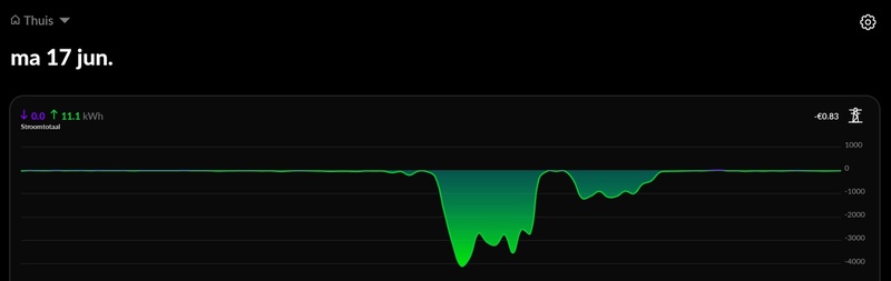

Ik heb gister helemaal niets verbruikt alleen maar terug geleverd.
Afbeeldingslocatie: https://tweakers.net/i/JAfAcVLmbSL2378dg8wMR1Drr-M=/800x/filters:strip_exif()/f/image/KHIE26dKdrE2sicIaIqI1xpY.png?f=fotoalbum_large
[ Voor 3% gewijzigd door BuysB op 19-06-2024 09:52 ]
  • IvoB2
IvoB2
Hoeveel je gisteren verbruikt heb kan ik uit bovenstaande grafiek niet afleiden.
Deze toont alleen dat je 6,1 kWh hebt teruggeleverd aan het net en 0,2 kWh van het net hebt afgenomen.
Niet je direct PV verbruik noch verbruik uit accu.

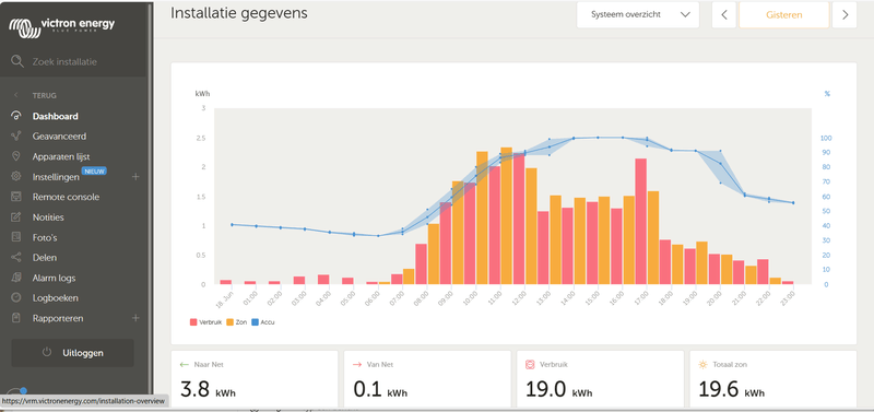

Maar de 6,1 kWh teruglevering die HW je toont komt al niet overeen met de 3,8 kWh die de VRM je toont.
Dat zou op een 100 Wh na gelijk moeten zijn.
Wat zegt VRM in detail over de bron van je verbruik?
Afbeeldingslocatie: https://tweakers.net/i/pmMf6Mt1ZiAs674bQPfzC8xgGxs=/800x/filters:strip_icc():strip_exif()/f/image/saCiOEA8KlWqkr5b19406KyT.jpg?f=fotoalbum_large
[ Voor 42% gewijzigd door IvoB2 op 19-06-2024 10:07 ]

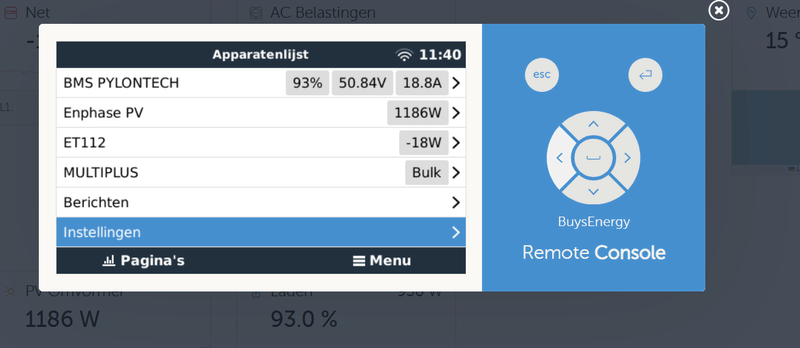

  • Reveal!
  • Laatst online: 13:47
BuysB schreef op woensdag 19 juni 2024 @ 09:46:
Heb je toevallig een JK BMS die rapporteert?
Wellicht dat dit van toepassing is?
YouTube: JK Inverter-BMS does not show consumption in Victron VRM. Whose fault?
  • BuysB
  • Registratie: Februari 2022
  • Laatst online: 15:21
@prein2
Afbeeldingslocatie: https://tweakers.net/i/8ax81XfoXL9dPa514poUtavDI8E=/800x/filters:strip_exif()/f/image/Y0X4almFXu25YORXhOMdLNOE.png?f=fotoalbum_large
Afbeeldingslocatie: https://tweakers.net/i/-U5ZFReXLvNgsJUMsi5BF6ki4Gg=/800x/filters:strip_exif()/f/image/tvu5UcObASNfP1pT2ZdJ9K6i.png?f=fotoalbum_large
@Reveal! zie bovenstaande, Pylontech BMS
@IvoB2 Het grootste deel van de PV opbrengst gaat de accu in, daarnaast verbruik ik voor WP, koken, thee voor de dames uiteraard ook zelf. Einde dag gaat het overschot tegen hogere prijs (EPEX) weer het net op.
