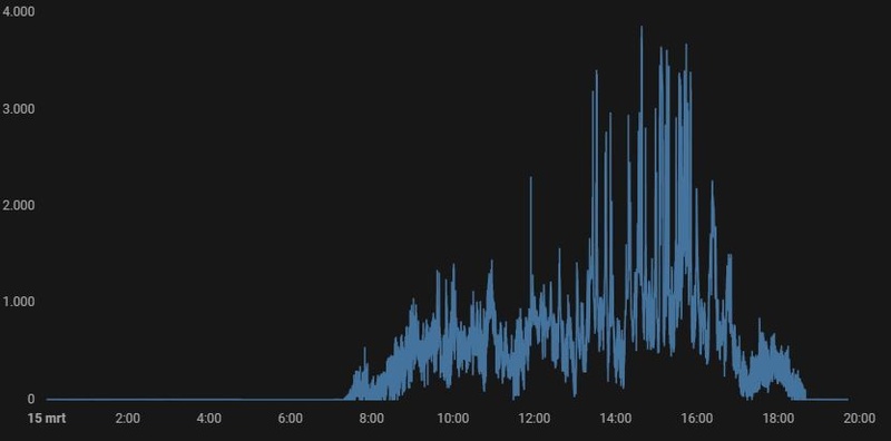

  • grotegok
  • Laatst online: 19:02
HermanGast schreef op vrijdag 22 december 2023 @ 15:30:
Aangesloten op m’n PV feed (Enphase) over netwerk geeft de VM-3P75CT een extreem onrustig resultaat. Waarden stuiteren dramatisch op-en neer in de remote console. Komende dagen eens uitzoeken, want zoals het nu werkt is het niet bruikbaar.
Exact zelfde probleem, onbruikbaar.
Heb jij het kunnen oplossen?
Ik heb nu eigenlijk spijt niet de ethernet EM24 heb genomen.
[ Voor 6% gewijzigd door grotegok op 15-03-2024 09:11 ]

  • grotegok
John245 schreef op vrijdag 15 maart 2024 @ 20:14:
Heb je een grafiekje van het extreem onrustige beeld?
Jazeker, bovenste is met Youless en S0 teller en onderste de extra ruis:
Afbeeldingslocatie: https://tweakers.net/i/otMMzwAC0KEbnhOJyKxULjfpF9I=/800x/filters:strip_icc():strip_exif()/f/image/JGdhl3AZ4Zf0eh3JMbEtmKqn.jpg?f=fotoalbum_large
Afbeeldingslocatie: https://tweakers.net/i/dNReDLjEyP3_rftu7JjmHYdY6vM=/800x/filters:strip_icc():strip_exif()/f/image/1jfmsDmhhihZuE7dMTvw84qD.jpg?f=fotoalbum_large
inmiddels EM24 besteld, komt dadelijk binnen, ben benieuwd
[ Voor 3% gewijzigd door grotegok op 16-03-2024 07:50 ]
grotegok schreef op zaterdag 16 maart 2024 @ 07:48:
Het zal inderdaad beter zijn met de EM24. Maar dit is geen ruis, maar wordt veroorzaakt doordat de waarde frequenter gemeten wordt.
  • grotegok
John245 schreef op zaterdag 16 maart 2024 @ 07:56:
Als de waarde vaker gemeten wordt en zwabbert tussen deze meetwaardes enorm dat is het nutteloos.
Ik verwacht dat als de stroom constant is, de spanning ook, het vermogen redelijk stabiel gemeten wordt.
  • KC27
grotegok schreef op zaterdag 16 maart 2024 @ 08:13:
Misschien een pid regeling ertussen maken zodat je het zwabberen afzwakt.

  • grotegok
KC27 schreef op zaterdag 16 maart 2024 @ 08:23:
Ik denk dat het door de powerline communicatie is van Enphase. Ik ga er nog even mee verder experimenteren.
Ringkern erop kan niet want dan ben ik de communicatie kwijt....
grotegok schreef op zaterdag 16 maart 2024 @ 08:30:
Dit filter er op los laten lost alles op.
Ja en dat is het probleem. De stroom is niet constant.

  • grotegok
John245 schreef op zaterdag 16 maart 2024 @ 09:07:
Is dat zo?
Als de zon schijnt is de levering redelijk constant dan verwacht ik geen gewapper met +-500Watt
In die zin onbruikbaar.
grotegok schreef op zaterdag 16 maart 2024 @ 12:04:
Is dat zo?
Een heel klein wolkje kan zo 2000W schelen.
  • grotegok
John245 schreef op zaterdag 16 maart 2024 @ 12:08:
De meetgegevens zijn niet gelijk aan de P1, die ook razendsnel meet.
Nogmaals het is onbruikbaar door ongewenste fluctuaties door welke reden dan ook.
Ik ga verder testen, ben van mening dat het door powerline systeem komt. Niet door een wolkje of wat dan ook.
Ik merk dat als de PV flink levert, de meetwaardes stabiliseren. Vanaf 6000-7000Watt productie (50% bij mij) bij een grijs licht wolkendek nog maar plusmin 30Watt. Maar nog steeds vreselijk onstabiel bij laag vermogen.
Wellicht is deze meter gevoelig voor de aansluiting in volgorde van de 3 fasen?
A390GTS EV, PV 14,99kWp, Ekrano, 70kWh Pylontech, 3xVictron MP8000, M5stack, MQTT
  • grotegok
grotegok schreef op zaterdag 16 maart 2024 @ 12:19:
EM24 binnen, geflashed naar 1.8.3, laatste versie, perfecte meting geen bizarre fluctuaties.
  • grotegok
HermanGast schreef op zaterdag 16 maart 2024 @ 12:31:
Ik ga wat verder testen, ik lees nergens problemen met deze meter.

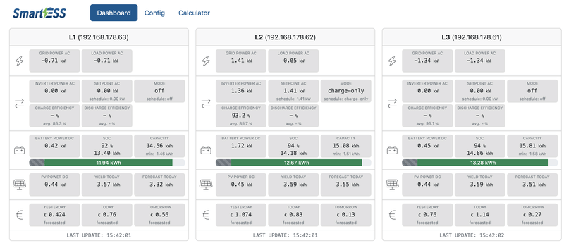

  • E63s
  • Registratie: November 2021
  • Laatst online: 25-08 20:43
De efficiëntie van de Multiplussen valt me toch wel een beetje tegen. Een gemiddelde van 2x 85 en 1x 95% voor ALLEEN laden, dan moeten we nog ontladen... Waarom L3 10% afwijkt van de andere twee is me nog een raadsel. De BMS van L2 heb ik nagemeten, die klopt sowieso in het getoonde vermogen. Dit gemiddelde is overigens enkel het AC laden, het PV laden wordt van het totaal afgetrokken om een eerlijk beeld te krijgen. Volgende stap is PV efficiëntie erin zetten waar ik een getal van 97% voor verwacht.
Afbeeldingslocatie: https://tweakers.net/i/GNJKylG4XCXlIZcHlBdKvPARDI4=/800x/filters:strip_exif()/f/image/7Lm8UKiZKzL4SqenYMqMaY5S.png?f=fotoalbum_large
SmartESS dynamisch handelen voor Victron omvormers
E63s schreef op zaterdag 16 maart 2024 @ 15:46:
Welke MultiPlus heb je want je zou op een RTE van ca 80 in totaal kunnen komen.

  • grotegok
Conclusie:
- VM-3P75CT is extreem gevoelig en niet bruikbaar met een powerline systeem zoals Enphase, tenzij je gedegen filtering toepast (kan toepassen, ruimte in meterkast, etc)
De VM-3P75CT geplaatst op 'schone' afgaande groepen en deze worden prima gemeten zolder bizarre flucttuaties.
EM24 op de 'enphase' groepen gezet (ipv VM-3P75CT) en geeft veel stabielere metingen
Besteld enphase ringkernen om hiermee verder te testen.

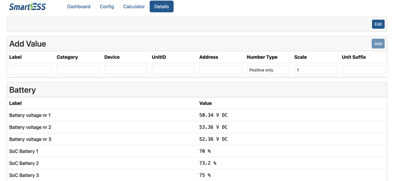

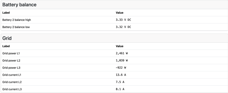

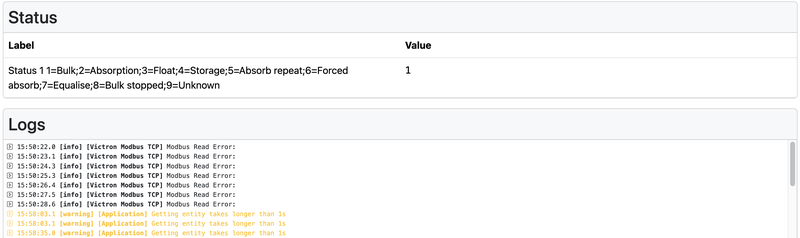

Inmiddels ook een detailspagina toegevoegd met een stuk overzichtelijker overzicht van de batterijen, instellingen, parameters en allerhande interessante data. Deze pagina is volledig zelfstandig in te richten (zie addvalue onderin) incl de titelatuur en wordt gevuld met data uit het Exceldoc van Victron met daarin alle modbusadressen en gegevens. Er zijn parameters die niet in Venus te vinden zijn maar alleen via de dbus-spy, die kan je op deze manier dus prima inzichtelijk maken (zoals max charge/discharge %)
Afbeeldingslocatie: https://tweakers.net/i/JAm1LzCwdBif0OL6nH_RDM7G1Cs=/800x/filters:strip_exif()/f/image/c2h2F2kJkylWXRjTwLZLPkbs.png?f=fotoalbum_large
Afbeeldingslocatie: https://tweakers.net/i/8T3jpc-iZc8NtvXsICYec-aRk1I=/800x/filters:strip_exif()/f/image/xk1nD0r1Y7DoAsKJ9Vx7iekz.png?f=fotoalbum_large
Afbeeldingslocatie: https://tweakers.net/i/cgGnrcb7JoWrRtT9ScVbZt5K7Tk=/800x/filters:strip_exif()/f/image/KOIZc3KPzfeO577AlLu9RUXm.png?f=fotoalbum_large
Afbeeldingslocatie: https://tweakers.net/i/rOIq34ACHXp4KiCm_jDKKcRStlE=/800x/filters:strip_exif()/f/image/ZeHaG8w7KDbfevo99GZJ1zGK.png?f=fotoalbum_large
Afbeeldingslocatie: https://tweakers.net/i/0C6Au23pDMf9U1S3HkvGJFhpjAE=/800x/filters:strip_exif()/f/image/BX4mB1fIe56cDYwgTrrLg142.png?f=fotoalbum_large
Afbeeldingslocatie: https://tweakers.net/i/me0ICn-5XmrP4p466HZ44btO3Hs=/800x/filters:strip_exif()/f/image/D916575GWcU66bWpgIr8V8vT.png?f=fotoalbum_large
Afbeeldingslocatie: https://tweakers.net/i/To-iHxDwE6SQeh0gQXmZldMxBdM=/800x/filters:strip_exif()/f/image/11qajImMXyGrFYAQRtKNxHwP.png?f=fotoalbum_large
Instellingen of parameters toevoegen
Afbeeldingslocatie: https://tweakers.net/i/IuSCysjl3ALLMpM9LA-XDf1mzVA=/800x/filters:strip_exif()/f/image/TQUDWR8HN7lAdGoftuyUbzP1.png?f=fotoalbum_large
