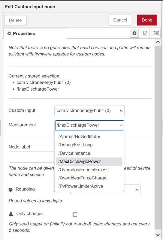

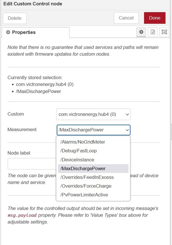

E63s schreef op dinsdag 26 maart 2024 @ 23:17:
Victron heeft toch heel wat verborgen parameters in VenusOS gestopt.
Volgens mij zijn alle parameters ook beschikbaar en toegankelijk via Node Red.
Bij de Victron Nodes staan onderaan "Custom Input" en "Custom Control".
Afbeeldingslocatie: https://tweakers.net/i/mZhoE9AVGvSJTxLTfmDU4hN5QA8=/full-fit-in/4920x3264/filters:max_bytes(3145728):no_upscale():strip_icc():fill(white):strip_exif()/f/image/GtTxjXEpv4PyI8oLaehJktEE.jpg?f=user_large
Met de Custom Input kun je alle waardes lezen:
Afbeeldingslocatie: https://tweakers.net/i/i3LaAk4S2hdAa5_9iEP_joJT-S4=/x800/filters:strip_icc():strip_exif()/f/image/F9BL2xFpe1DXGIBOsSXL7oif.jpg?f=fotoalbum_large
En met de Custom Control kun je de waardes instellen:
Afbeeldingslocatie: https://tweakers.net/i/yrIZP6rAIPvh1dwNWO-AhbbLA6I=/x800/filters:strip_icc():strip_exif()/f/image/jz8APL697XBUU0LBgpbNdXx1.jpg?f=fotoalbum_large
Helaas staat er geen uitleg bij.

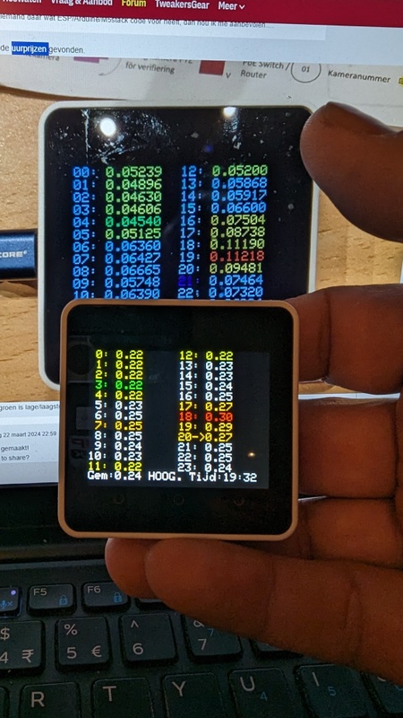

HermanGast schreef op zaterdag 23 maart 2024 @ 12:31:

Aangepast als ‘code’
Heb hem een beetje aangepast.
Nogmaals dankjewel.
Afbeeldingslocatie: https://tweakers.net/i/lzFBnYkLNFseRJFYXsku_0UMwnw=/x800/filters:strip_icc():strip_exif()/f/image/bMaV1PKFU8hiT8VHhk4trgd7.jpg?f=fotoalbum_large
  • HermanGast
  • Registratie: November 2021
  • Laatst online: 17:49
HermanGast
Exige GT3
Goedzo, blij dat je er wat aan hebt.
Wat me opvalt is dat het pijltje al achter de 20 staat, maar je tijd nog op 19:32 staat.

Oeps.... Klein foutje. Even aanpassen :-)
sprintf(buffer, "%02d:%02d", (hour() + 1) % 24, minute());

Exige GT3
N0EL schreef op woensdag 27 maart 2024 @ 20:53:
Als je wilt, dan deel ik ook de M5stack code om de Victron met MQTT te lezen en te besturen. Maar die moet ik dan nog wel eerst opschonen want na tal van experimentjes is de code een beetje vervuild/rommelig/onleesbaar geworden.
Vooral handig als je geen Homey/NAS/HA of andere aanverwante apparatuur in de lucht wilt houden. En geen token nodig, werkt lokaal met alleen je WiFi SSID/password nodig.
M5Stack: the average power consumption during active mode is 78.32 mW. :)
[ Voor 20% gewijzigd door HermanGast op 29-03-2024 21:09 ]
A390GTS EV, PV 14,99kWp, Ekrano, 70kWh Pylontech, 3xVictron MP8000, M5stack, MQTT

HermanGast schreef op vrijdag 29 maart 2024 @ 21:02:
Lijkt mij heel leuk om wat mee te gaan testen.
Dus bij deze ja graag.

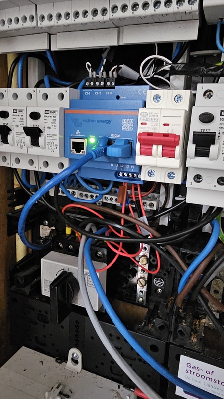

@Niek_ Kijk:
Afbeeldingslocatie: https://tweakers.net/i/Jgo8YMD-6EpRJFURCR1nTOu_9Gk=/x800/filters:strip_icc():strip_exif()/f/image/ubn3Fuy4mvZgSrCd2tcUxuUT.jpg?f=fotoalbum_large
Meter zit erin. Die rode hoofdschakelaar is de noodstop voor het ESS systeem. Dat zit aan de andere kant van de muur. Schakelaar schakelt de remote on/off op de eerste Multi. De rest gaat dan automatisch mee.
Afbeeldingslocatie: https://tweakers.net/i/2cdLY8lAmzo3xN-BT-V1T7NgAtc=/x800/filters:strip_icc():strip_exif()/f/image/tSmMMkooMIX1sdccckMREh3I.jpg?f=fotoalbum_large
Apart kastje voor de meetspoelen.
En zie daar:
Afbeeldingslocatie: https://tweakers.net/i/3SdkIfCevoF6xD5Y2tOI6moX3zk=/full-fit-in/4000x4000/filters:no_upscale():fill(white):strip_exif()/f/image/9liVeM76Ej3ZFCrmriEZt4lM.png?f=user_large
[ Voor 8% gewijzigd door RikHa op 02-04-2024 18:42 ]
23 kWp, 80 kWh, 11 kW laden, 17 kW ontladen. Victron VRM
  • John245
  • Registratie: Januari 2020
John245
(overleden)
RikHa schreef op dinsdag 2 april 2024 @ 18:39:
@Niek_ Kijk:
En hoe ziet het eruit met de groepenkast dicht?
En zie daar:

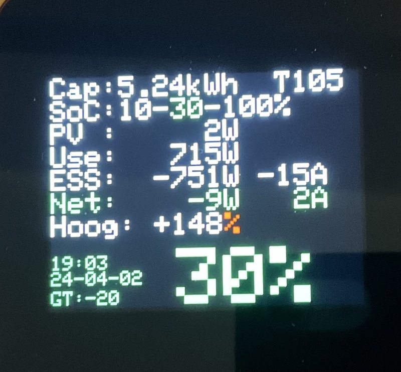

  • HermanGast
HermanGast
Exige GT3
De Victron volledig aansturen met alleen een M5stack middels MQTT (lezen en schrijven) en als optie ook bij enever.nl de uurprijzen ophalen. Heb HA al een poos geleden uitgezet, daar kan ik niets mee.
Vertrekpunt:
3fase Multiplus 3000/35, waarvan 1 in GX versie. (Geen Cerbo)
EM24 voor grid en EM24 voor PV
Pylontech accu's 26,2 kWh totaal
ESS aan
Meer PV dan eigen gebruik.
Nog geen variabel contract, dus salderen geeft beter rendement dan thuisaccu (met 20% verliezen)
Doelen:
- In de ochtend naar ca. 30% SoC.
- Overdag pieken opvangen (maximaal laden) zodat bij veel PV hopelijk de stoppen heel blijven en de panelen niet gaan aftoppen.
- In avond en nacht weer ontladen tot ca. SoC 35%
- Vooral leren en alvast een beetje voorbereiden op uurprijzen en afschaffen salderen t.z.t.
De code lijkt me wel leesbaar, beetje rommelig nog hier en daar, maar tijd om op te schonen was wat beperkt.
Laat maar weten als er stukjes onbegrijpelijk tussen zitten.
Alleen de coderegels met SetValueVictron op regel 166 en 234 beïnvloeden de Multiplussen. Als je die weglaat wordt er uitsluitend gelezen.

Afbeeldingslocatie: https://tweakers.net/i/NJkYlzAD9AOwq7eMl71WqPj-aDs=/800x/filters:strip_icc():strip_exif()/f/image/TGsncqfmkRwoCl9Hj0yFUPge.jpg?f=fotoalbum_large
En voor mijn gemoedsrust.... Je bent zelf verantwoordelijk als je van bovenstaande code gebruik maakt!

  • Niek_
  • Laatst online: 20:52
@Niek_ Kijk:
En zie daar:
Ah, dus toch de meter.
En toch vind ik het stom ;) Wat voor een verschil maakt het nou of je een meter na de hoofdschakelaar plaatst of direct na de hoofdschakelaar de multiplus? Data zou hetzelfde moeten zijn zou je denken.
Maar goed, mooi dat je het uitgezocht hebt. Dan toch maar een meter bestellen, laadpaal op AC-OUT2 en dan nog even pielen hoe ik de laadpaal ook op het VRM te zien krijg (al zal dat nog wel even wat gedoe worden :)).
Afbeeldingslocatie: https://tweakers.net/i/p1Gr9XmPo1kjFedsMoLE3Q3PREI=/x800/filters:strip_icc():strip_exif()/f/image/wKEC9kOuIVUSXrZG2uL1atCH.jpg?f=fotoalbum_large
Zo dus. :*)
Haha, melige bui, sorry hoor. ;) Alles ligt nog open, morgen verder klussen. Een uitgebreid verslag volgt nog.

RikHa schreef op dinsdag 2 april 2024 @ 21:32:
@John245
Zo dus. :*)
Ok. Mijn intersse gaat voornamelijk uit hoe je die ethernet kabel wegewerkt. Ik heb namelijk een VEGA verdeler en die heeft een deur. Ik had liever gezien dat de ethernet aansluiting net zoals bij de EM24 aan de onderkant zit.
  • RikHa
  • Registratie: September 2022
  • Laatst online: 15:27
RikHa
John245 schreef op dinsdag 2 april 2024 @ 21:38:
Ja daar moet ik nog wat op verzinnen. Inderdaad niet handig.

HermanGast schreef op dinsdag 2 april 2024 @ 19:53:
Vertrekpunt:
ESS aan
Doelen:
- Vooral leren en alvast een beetje voorbereiden op uurprijzen t.z.t.

  M5.Lcd.print("T");M5.Lcd.print(TargetCharge);
  if (TargetCharge < 100) M5.Lcd.print(" "); if (TargetCharge < 10) M5.Lcd.print(" ");M5.Lcd.println("");
  // Regeltje voor SOC, min-huidig-max
  M5.Lcd.print("SoC:"); M5.Lcd.print(soc_Low_Limit);M5.Lcd.print("-");
  if(soc_Actual >= soc_Low_Limit)M5.Lcd.setTextColor(GREEN, BLACK); else M5.Lcd.setTextColor(RED, BLACK);
  M5.Lcd.print(soc_Actual);
  M5.Lcd.setTextColor(WHITE, BLACK);
  M5.Lcd.println("-100% ");
  // Regeltje voor PV
  ConsTot = ConsL1 + ConsL2 + ConsL3;
  sprintf(Buff, "PV :%6dW ", PV_Watt);           M5.Lcd.println(Buff);
  // Regeltje voor eigen gebruik
  sprintf(Buff, "Use:%6dW ", ConsTot);         M5.Lcd.println(Buff);
  // Regeltje voor ESS
  sprintf(Buff, "ESS:%6dW %3dA", DC_Watt, DC_Amps);M5.Lcd.println(Buff);
  if(MaxAC >= 17)M5.Lcd.setTextColor(YELLOW, BLACK);
  if(MaxAC >= 19)M5.Lcd.setTextColor(ORANGE, BLACK);
  if(MaxAC >= 20)M5.Lcd.setTextColor(RED, BLACK);
  // Regeltje voor Grid
  sprintf(Buff, "Net:%6dW %3dA", AC_Watt, MaxAC);M5.Lcd.println(Buff);
  // Regeltje voor afwijkende Workmode als die er is....
  switch(WorkMode){
    case 1: M5.Lcd.println("Charger only   "); break;
    case 2: M5.Lcd.println("Inverter only  "); break;
  //case 3: M5.Lcd.println("Mode is on     "); break;
    case 4: M5.Lcd.println("Mode is off    "); break;
  // Ontladen van accu voor de volgende dag....
  // Een (soms) flink negatief Grid_Setpoint wordt gebuikt om in de avond en nacht terug te leveren
  // Issue voor mij dat ik teveel PV heb en accu gebruik om stroom terug naar rid wat te beperken.
  // Dat kan alleen als ik nog ruimte heb in de accu's. Dus in de ochtend niet te vol beginnen
  Grid_Setpoint = -20;
  if(DatumMaand > 2 && DatumMaand < 10 && soc_Actual >= 40){   // In de zomermaanden (maart tm sept): niet te veel cap. in de accu houden
    switch(Now){
    case 19: Grid_Setpoint = -1 * (soc_Actual - 40) * 26,2 / 1 * 10 * PrijsHoog; break; // Tijdens de avond ontladen tot ca. 40-35%
    case 20: Grid_Setpoint = -1 * (soc_Actual - 40) * 26,2 / 1 * 10 * PrijsHoog; break;
    case 21: Grid_Setpoint = -1 * (soc_Actual - 40) * 26,2 / 1 * 10 * PrijsHoog; break;
    case 22: Grid_Setpoint = -1 * (soc_Actual - 40) * 26,2 / 7 * 10 * PrijsHoog; break;
    case 23: Grid_Setpoint = -1 * (soc_Actual - 40) * 26,2 / 6 * 10 * PrijsHoog; break;
    case 1:  Grid_Setpoint = -1 * (soc_Actual - 40) * 26,2 / 5 * 10 * PrijsHoog; break;
    case 2:  Grid_Setpoint = -1 * (soc_Actual - 40) * 26,2 / 4 * 10 * PrijsHoog; break;
    case 3:  Grid_Setpoint = -1 * (soc_Actual - 40) * 26,2 / 3 * 10 * PrijsHoog; break;
    case 4:  Grid_Setpoint = -1 * (soc_Actual - 40) * 26,2 / 2 * 10 ; break;
    case 5:  Grid_Setpoint = -1 * (soc_Actual - 35) * 26,2 / 1 * 10 ; break;
  if(Grid_Setpoint != ACPowerSetpoint) setValueVictron(SetACPwr, Grid_Setpoint);
  // Regeltje voor ESS status (als die er is)
  if((Ess[1] + Ess[2] + Ess[3] + Ess[4] + Ess[5] + Ess[6] + Ess[7]) >0){
    M5.Lcd.setTextColor(BLUE, BLACK); PrijsHoog = 0;
    for (int i = 1; i < 8; i++) {  if(Ess[i] == 1)M5.Lcd.print("#");M5.Lcd.print(i); M5.Lcd.print(" "); }
    Grid_Setpoint = -20; // Als ESS status, dan setpoint weer op default waard
  // Regeltje voor huidig tarief HOOG/LAAG en % t.o.v. gemiddelde
  if(Pricing[Now] > Sorted[6]){M5.Lcd.print("Hoog: +"); PrijsHoog = 1 ;                          // Bij hoogste 5 prijzen
                                  M5.Lcd.print(int(100 * ((Pricing[Now] / AvgPrice) -1)));
                                  M5.Lcd.println("%   ");
                                  M5.Lcd.setTextColor(WHITE, BLACK);} else
  if(Pricing[Now] < AvgPrice && AvgPrice != 0){M5.Lcd.print("Laag: -");  PrijsHoog = 0;
                                               M5.Lcd.print(int(100 * (1 - (Pricing[Now] / AvgPrice))));
                                               M5.Lcd.setTextColor(GREEN, BLACK);M5.Lcd.println("%   ");
                                        //else   M5.Lcd.print("    ");
  M5.Lcd.setTextSize(8); M5.Lcd.setCursor(130, 180); M5.Lcd.setTextColor(GREEN, BLACK); M5.Lcd.print(soc_Actual);M5.Lcd.print("% ");
  Blijfleven++;if(Blijfleven > 200){client.publish(KeepALive, ""); delay(70); Blijfleven=0;}
  client.loop();delay(10);
// ****** Begin stukje energieprijzen ******** dit hele stuk kun je uit-commentarieren **********************************
  M5.Lcd.setTextSize(2);
  //if(LaatstOpgehaald != Today && Now == 1 && Minute ==3){  // Een keer per dag!
  if(LaatstOpgehaald != Today && (Now > 0 || Minute > 17)){  // Hebben we vandaag de prijzen nog niet?, dan even ophalen...
  prijsTotaal = 0.0;   AvgPrice = 0.0;
  HTTPClient http;
    String serverPath = TodayUrl + String(EToken); // Construct API URL voor energieprijzen
    http.begin(serverPath);
    int httpResponseCode = http.GET();
    if (httpResponseCode == 200) { // Check for the returning code
      antwoord = http.getString();
      LaatstOpgehaald = Today;
    } else {  M5.Lcd.setCursor(0, 0);
              M5.Lcd.println("http call failed: ");
              M5.Lcd.println(httpResponseCode); delay(200);
              M5.Lcd.fillScreen(BLACK);
              M5.Lcd.setCursor(0, 0); }
  http.end();
  M5.Lcd.fillScreen(BLACK);  M5.Lcd.setCursor(0, 0);
  int TariefUur = 0;
  DynamicJsonDocument doc(16384);    // https://arduinojson.org/v6/assistant/ voor code en sizing :-)
  DeserializationError error = deserializeJson(doc, antwoord);
  if (error) {    M5.Lcd.setCursor(0, 0);
                  M5.Lcd.println("deserializeJson() failed: ");
                  M5.Lcd.println(error.c_str()); delay(200);
   else {
   const char* status = doc["status"]; // "true"
   for (JsonObject data_item : doc["data"].as<JsonArray>()) {
      const char* data_item_datum = data_item["datum"];
      const char* data_item_prijs = data_item["prijs"];
      prijsTotaal = prijsTotaal + atof(data_item_prijs);
      Sorted[TariefUur] = atof(data_item_prijs); Pricing[TariefUur++] = atof(data_item_prijs);
      }  AvgPrice = prijsTotaal / 24;
    for (int i = 0; i < 23; i++)    // Sorteren aflopend op prijs in array Sorted
        for (int j = 23; j > i; j--)
           if(Sorted[i] < Sorted[j])             {Temp = Sorted[j]; Sorted[j] = Sorted[i]; Sorted[i] = Temp;}
    for (int i = 0; i <= 23; i++) {
      M5.Lcd.setCursor(0 , i * 18 ); if(i >= 12) M5.Lcd.setCursor(160 , i * 18 - 216 );
      if(Pricing[i] <= Sorted[18]) M5.Lcd.setTextColor(YELLOW, BLACK);  // Goedkoopste 6
      //if(Pricing[i] <= AvgPrice) M5.Lcd.setTextColor(YELLOW, BLACK);     // Goedkoper dan gemiddelde
      if(Pricing[i] == Sorted[23])M5.Lcd.setTextColor(GREEN,  BLACK); // Goedkoopste uur
      if(Pricing[i] > Sorted[6])  M5.Lcd.setTextColor(ORANGE, BLACK);   // Duurste 5
      //if(Pricing[i] > AvgPrice)  M5.Lcd.setTextColor(ORANGE, BLACK);      // Duurder dan gemiddelde
      if(Pricing[i] == Sorted[0]) M5.Lcd.setTextColor(RED,    BLACK);   // Duurste uur
      if(i == Now)sprintf(buffer, "%2d=>%.5f ", i, Pricing[i]);
             else sprintf(buffer, "%2d: %.5f ", i, Pricing[i]); M5.Lcd.print(buffer);
    M5.Lcd.setTextColor(WHITE, BLACK); M5.Lcd.println("");
    sprintf(buffer, "Avg:%.5f  ", AvgPrice); M5.Lcd.print(buffer);
    if(Pricing[Now] > AvgPrice)M5.Lcd.print("HOOG");else M5.Lcd.print("LAAG");
    delay(2500); // Paar tellen in beeld
  // *** Einde stukje energieprijzen ******************************************************************
