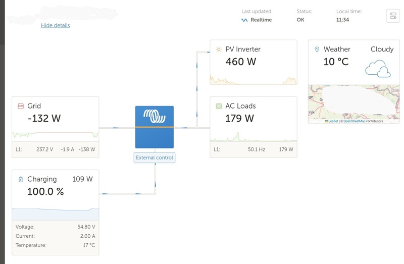

  • g1n0
Ik krijg mn batterijen niet rustig. Hij blijft maar pendelen tusssen charging en discharging rond zn target SOC. Dit gaat dan ook met 2Kw erin en eruit voor steeds een minuut ofzo. Lijkt me onnodige belasting voor die batterij toch?
  • HermanGast

g1n0 schreef op zaterdag 6 april 2024 @ 09:57:
En zonde van je verliezen.
Draai je op standaard ESS of stuur je met HA?
A390GTS EV, PV 14,99kWp, Ekrano, 70kWh Pylontech, 3xVictron MP8000, M5stack, MQTT
  • g1n0
HermanGast schreef op zaterdag 6 april 2024 @ 10:01:
Hij gebruikt wel de zonne-energie MPPT om te laden volgens mij, dus die verliezen zijn nog te overzien volgens mij.
Ik draai op (D)ESS

g1n0 schreef op zaterdag 6 april 2024 @ 10:07:
Ik draai op (D)ESS
Kan het zijn dat de MPPT de energie er in stopt (buiten de MPs om) waarna ESS het er weer uithaalt omdat de streef -SOC lager is?
  • g1n0
HermanGast schreef op zaterdag 6 april 2024 @ 10:10:
Als een soort buffer zegmaar? Klinkt logisch, maar die extra stress op de batterij lijkt me niet gewenst? Of is dit bij iedereen zo?

g1n0 schreef op zaterdag 6 april 2024 @ 10:13:
Alsof passthru niet werkt bij je MPPT.
Belasting op je batterij gaat ten koste van levensduur. Als de load niet hoog is zal het meevallen.
Dit is zeker niet bij iedereen zo. Ik heb alleen PV op AC (Enphase).
Wellicht kan iemand met MPPT je verder helpen.

HermanGast schreef op zaterdag 6 april 2024 @ 10:18:
Ik vind een load van 4kw toch best behoorlijk :)
Valt me nu op dat die ESS #1 steeds komt, hij laadt en zodra die weg is weer gaat ontladen. (Target SOC staat op 40)
Afbeeldingslocatie: https://tweakers.net/i/hRi2lJmQBOwLCCQUfDvQJBIFPU0=/x800/filters:strip_icc():strip_exif()/f/image/ephj5j2cT1kweo8Cp8knrWvY.jpg?f=fotoalbum_large
[ Voor 31% gewijzigd door g1n0 op 06-04-2024 10:21 ]

g1n0 schreef op zaterdag 6 april 2024 @ 10:20:
Of 82Amp veel is hangt af van je accu capaciteit. Bij ESS #1 zit je accu aan de opgegeven ondergrens (minimum Soc) en ESS zal willen bijladen. Wat gebeurt er als je die omlaag zet, bijv. minimum-SoC op 10%
Ik kan me voorstellen dat er een minimum en maximum instelling dicht bij elkaar zit. Bijvoorbeeld minimum 40% en maximum 41%, waardoor er pendelgedrag ontstaat.
[ Voor 10% gewijzigd door HermanGast op 06-04-2024 10:31 ]
  • g1n0
HermanGast schreef op zaterdag 6 april 2024 @ 10:26:
Hangt er maar 1 aan, dus is wel zn limiet. Zal mn target SoC eens verlagen en kijken wat zn gedrag dan is. Thnx
Check je celvoltages eens. Één slechte cel kan ook vreemde problemen veroorzaken
SmartESS dynamisch handelen voor Victron omvormers
  • g1n0
g1n0 schreef op zaterdag 6 april 2024 @ 10:40:
Nu op 35% hetzelfde. Van 35 naar 37, naar 35, naar 37, etc. (Waar het bij 40 tussen de 40 en 42% schommelde)
E63s schreef op zaterdag 6 april 2024 @ 11:01:
Zie geen grote verschillen tussen min en max
Afbeeldingslocatie: https://tweakers.net/i/gG-186m2IX0ZS6n_huRIqEnd6CY=/x800/filters:strip_icc():strip_exif()/f/image/7lAGx2S68g2XA61xvuS5oeUc.jpg?f=fotoalbum_large

Tja, regelen op soc is en blijft ook geen porum. Ik snap echt dat DESS niet.
Ik regel het laden/ontladen met het grid set-point. En als ik wil dat mijn pv energie direct verkocht wordt reduceer ik de max charge amps.
Edit. heb je een kleine accu? Of gebruik je hele hoge C rates? Ik vind het best grote voltage wisselingen.Afbeeldingslocatie: https://tweakers.net/i/aMOw4Jw7ezFMMJXSBb-GiF_8NcA=/x800/filters:strip_icc():strip_exif()/f/image/blCubiWJJXge1sUdyNCL6W1t.jpg?f=fotoalbum_large
[ Voor 104% gewijzigd door V_ger op 06-04-2024 12:12 ]

[quote]g1n0 schreef op zaterdag 6 april 2024 @ 11:31:
Kijk eens op de GX . settings-dvcc. En speel eens wat met de maximum charge current
want een accu volblazen met 4 KW is niet echt lekker . heb alles hier geknepen op 22 A bij een 48 volts accu systeem . welke laad met max 52.4 volt . Top gewoon over de dag stuk van mijn zonnepaneel opbrengst af
ook heb ik mijn inverter power geknepen in ess op max 1000w en een grid setpoint 0p -120
hiermee heb ik het een beetje stabiel kunnen krijgen , En nee ik probeer niet te handelen mijn opzet is meer gericht om zo min mogelijk naar en van te sturen of te trekken . En ja ik had ook de grote uitschieters en denk dat het hier ligt aan de trage slime meter .
En mischien in Peak shaving even de amperage wat lager instellen ( als je de laatste versie soft in de gx en multi hebt)
Wat je hier ziet is inderdaad het regelen op SOC wat je Victron systeem doet. Hij DC laad de accu totdat de SOC teveel afwijkt en dan ontlaadt hij weer en dan begint dit weer opnieuw. Met een kleine accu en grote omvormers krijg je dan wel grote schommelingen. Maar neem aan dat je doel iets van 2 tot 4 keer de kW van je omvormers in kWh wil hebben?

Als je de charge current op 70 hebt staan zou ik toch eens proberen die op 35 te zetten ivm de 5 kw accu
en kijk even wat er bij (ess) Grid feed in staat en dat DC coupled feed in wel actief staat

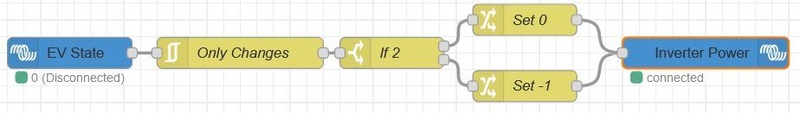

Iemand hier toevallig een werkende Node-RED-flow (mag ook iets anders zijn) die het leegtrekken van mijn thuisaccu stopt wanneer mijn EV begint met laden?
Tot nu toe stel ik handmatig de SOC van de thuisaccu steeds in op de waarde waar hij op dat moment staat wanneer de EV begint met laden, en zodra het laden weer klaar is, breng ik het terug naar 15%. Maar dit zou geautomatiseerd moeten kunnen worden.
De EV lader is ook van Victron, en snap niet dat ze zelf deze functie niet hebben!

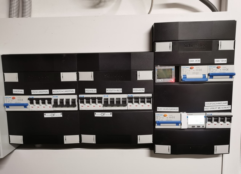

N0EL schreef op dinsdag 9 april 2024 @ 11:52:
Heb dit bij een vriend eenvoudig hardwarematig kunnen oplossen door de kring van de laadpaal vóór de energiemeter te plaatsen waar de Victron ESS logica mee rekening houdt. Dit voor een 3 fasige meter. Als je een 1 fasige aansluiting hebt volstaat het om de fasedraad van je stroomkabel dat naar je laadpaal gaat in omgekeerde richting door de stroommeetsploel te laten gaan.

@opel corsa Dit is inderdaad een oplossing zolang de thuis accu EN de EV niet tegelijk gaan laden anders klapt mijn hoofdzekering er uit!

@N0EL Hangt af van wat je staan hebt. In ons geval wordt de thuisbatterij enkel geladen als er PV vermogen beschikbaar is. Aangezien de energiestromen om de thuisbatterij te laden dan na de hoofdzekering plaatsvinden gaat deze er niet uit.
Heb je de EV lader al toegankelijk in Node Red?
Suggestie (theoretisch / niet getest):
Maak een Node: EV-Charger Status. Als laden actief is levert deze een waarde 2.
Maak een ESS Control Node: ESS: Venus Settings; Measurement: Max Inverter Power.
Wanneer je deze de waarde "0" invoert zou de Inverter geen energie meer moeten leveren.
Afbeeldingslocatie: https://tweakers.net/i/yNYr5Ve9_nb4ATQq0B9vG7z9xFM=/800x/filters:strip_icc():strip_exif()/f/image/kZO35dd7w6sCrRxOKOFCDy3g.jpg?f=fotoalbum_large

  • N0EL
  • Registratie: November 2019
  • Laatst online: 00:43
Ja. Node-RED ziet de EV lader, en ik ga wat testen met je flow.
Update komt als ik meer info heb.
Dankjewel

Hoe heb je de lader aangesloten? Zit hij aan de kritische gebruikers?
Ik heb geen ervaring met Node-Red (zie dat je wel al suggesties binnen hebt). Weet niet of je ook HA?
Ik gebruik daar 2 losse automations.
Denk dat er meer oplossingen zijn.
Maar afhankelijk van hoe je de lader hebt aangesloten op je Multi kun je het wel/niet binnen Venus regelen.
Tesla model 3 2019 Long Range
  • N0EL
De lader zit gelijk achter de ET340.
Ik heb HA in mijn netwerk, maar bedien het liever zo direct mogelijk dus uit de Cerbo GX.

N0EL schreef op dinsdag 9 april 2024 @ 14:17:
Ik zag dat de export van de flow niet volledig was. Ik heb het eerdere bericht aangepast.
Excuus.

  • MJ de Bruijn
  • Registratie: November 2016
  • Laatst online: 15:37
MJ de Bruijn
N0EL schreef op dinsdag 9 april 2024 @ 16:43:
@MJ de Bruijn Nogmaals dankjewel voor de flow.
Wat ik niet snap is het stukje if 2. Wat er ook gebeurd, ==2 of !=2 dan set 0 of 1.
Sorry.. Misschien moet deze vraag eigenlijk in het node-red thread..
Welnee, dit kan interessant zijn voor ander Victron gebruikers. Het is zuivere Victron aansturing.
De linker node "EV State" levert iedere 5 seconden de actuele status van de EV lader.
0 = Disconnected, 1 = Connected (maar niet laden), 2 = Charging (bezig met laden), 3 = Charged (klaar met laden) etc.
De node "Only Changes" zorgt dat alleen veranderingen voor een vervolg zorgen. Anders zou iedere 5 seconden een actie volgen.
Dan de "If 2".
Afbeeldingslocatie: https://tweakers.net/i/2HAN5HyPiUI0uZZpn-ZSvxeYEos=/full-fit-in/4920x3264/filters:max_bytes(3145728):no_upscale():strip_icc():fill(white):strip_exif()/f/image/eJzi5ZNTAvtflg9OyE6ZefrR.jpg?f=user_large
De msg.payload bevat de aangeleverde waarde van de EV State. Deze kan dus 0, 1, 2, 3 etc zijn.
De eerste voorwaarde "== 2" zorgt ervoor dat als de waarde gelijk is aan 2, de bovenste uitgang van de node wordt geactiveerd. Hier wordt dan de waarde 2 doorgestuurd.
De tweede voorwaarde "!= 2" zorgt ervoor dat als de waarde niet gelijk is aan 2, dus alle andere gevallen, de onderste uitgang van de node wordt geactiveerd. Hier wordt dan de waarde 0, 1, 3 doorgestuurd.
De bovenste uitgang van de "If 2" activeert een Change node "Set 0". Deze verandert de waarde van msg.payload in 0. De waarde 2 van de status is niet meer van belang.
De onderste uitgang van de "If 2"activeert ook een Change node "Set -1". Deze verandert de waarde van <onbelangrijk> naar -1 (minus 1).
Dus OF de ene Change node, OF de andere Change node stuurt een waarde door naar de ESS Control Node. De ontvangen waarde (dus of 0 of -1) wordt gestuurd naar "Max inverter power (W)".
0 betekent dat deze op nul wordt gezet, dus geen power produceren.
-1 betekent dat er geen beperking wordt gezet, dus maximaal is mogelijk.
Het resultaat is dat als de EV Status naar 2 gaat, dan wordt de power op nul gezet en als de EV Status op iets anders gaat, dan wordt de power-beperking opgeheven.
Succes!

Het gaat de laatste dagen lekker met DESS.
Afbeeldingslocatie: https://tweakers.net/i/SAW1Lm0y9UNngrujABsZ6ruQy_Q=/800x/filters:strip_exif()/f/image/jowO3pRGkq0O6Csb4H0C1ygy.png?f=fotoalbum_large

djazzy schreef op zondag 14 april 2024 @ 10:48:
Kon het niet laten en zo eigenwijs als ik ben vorige week toch de Elgris smart wifimeter aangekocht.( kon gewoon niet wachten op de meter uit china )
En hij doet dus echt precies wat hij moet doen :) eindelijk rust in meterkast :).
Waarom de wifi uitvoering ? simpel mijn victron systeem staat hemels wijd zo`n 15 meter vanaf de meterkast in de schuur. En draden trekken is niet te doen .
En victron al er toevallig iemand mee leest :P die elgris wifi is echt de missing link welke niet in is victrons assortiment aanwezig is .
installatie is fluitje van 1 cent . Gewoon inlogen op de AP die standaard aanwezig is. Hierna aanmelden bij eigen router
en opnieuw opstarten.Hierna kan je gewoon de victron gebruiks aanwijzing voor de Em24 volgen
perfect voor de leek dus .
resultaat tot nu toe
overshoot van -1000/+1000 en meer is nu +18 / -18 veranderd
AC meting in vrm staat nu constant op 0 bij voldoende accu lading geen gekke uitschieters meer
kortom het lijkt nu te werken zoals bedoeld in ( ess)

Ik heb de Victron NS. Hij werkt prima,
Aansturing via app gaat goed. Ik heb een dynamisch energie contract dus het uitkiezen van de optimale uren via app of browser op pc is prettig.
Daarnaast heb ik via Cerbo / Node Red een monitor-flow om pieken af te vlakken. Aansturing via parameters gaat prima.
Met Node Red op de Cerbo heb je alles in huis om aan te sturen. Ook (automatisch) starten of stoppen etc. is allemaal aan te sturen.
Ikzelf heb niet voor Home Assistant gekozen om geen extra afhankelijkheid toe te voegen en om geen vertraging te hebben als snel gereageerd moet worden (stroom-pieken in huis).

Ik heb het volgende systeem gerealiseerd. In plaats van een null-switch (3 standen) zijn er 2x 3-fase hoofdschakelaars geplaatst in de meeste linkse groepenkast voor AC-OUT2. Het is weer een copy voor de middelste groepenkast voor AC-OUT1. Ik moet nog uitproberen: UPS/OFF-grid mode als het net wegvalt.
EM340 is voor de Wallbox laadpaal
EM540 is voor Victron 3x MP2
