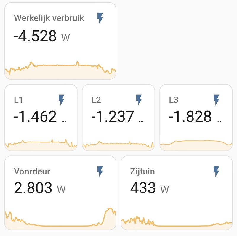

Enzoz89 schreef op zaterdag 20 april 2024 @ 22:06:
Een Enphase installatie met 3 fasen, bestaande uit 16 x 405 Wp panelen, wat neerkomt op 6480 Wp.
Hoe gelijkmatig zijn die over de fasen verdeeld?
• Een SMA systeem met 1 fase, bestaande uit 16 x 250 WP panelen, wat resulteert in 4000 WP op een 6KW omvormer.
Lekker aan de ACin kant houden.
Ik overweeg te investeren in drie MultiPlus 2 5000 systemen, maar ik ben nog niet zeker over de benodigde capaciteit aan accu's.
Er van uitgaande dat je 1 systeem bedoelt met 3 MPII's.. (Er is hier ook iemand die om hem moverende redenen op elke fase een apart "Multiplus systeem" heeft, 3 systemen dus.)
Tevens er van uitgaande dat bij een ongelijke fase verdeling elke fase nog wel aan de 1 op 1 regel voldoet anders moet je de verdeling wijzigen.

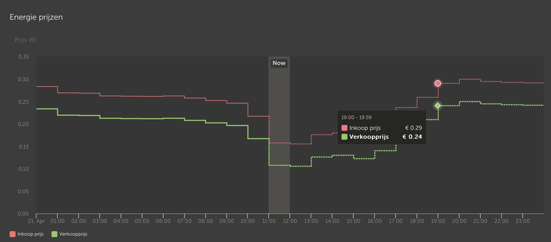

Ik DESS nu voor een kleine week aan staan. Meestal snap ik de strategie aardig, maar soms ben ik helemaal lost. Op dit moment loopt er 5.5kW aan PV binnen. Het systeem verkoopt daarvan bijna de helft naar het net, tegen het laagste tarief van de dag, terwijl de accu's op 23% staan.
Als ik naar de "energie" tab kijk, zie ik dat nu de PV naar de accu zou moeten gaan en niet voor de helft naar het net.
Kan iemand me helpen te begrijpen waarom dit zo werkt?

MJ de Bruijn schreef op zondag 21 april 2024 @ 09:49:
Wil je bij stroomuitval zelfvoorzienend zijn? Dan moet de batterij genoeg zijn om van zon naar zon te overbruggen. Dus minimaal 20 kWh.
Om de maximale capaciteit uit je 3x victron 5000 te kunnen benutten moeten de batterijen ook voldoende ampère kunnen leveren. 3x5 kWh is dan niet voldoende. Als de financiën het toestaan kies voor 6x5 kWh.
Helemaal mee eens. Dat is ook precies wat de Victron documentatie voorschrijft.

JohanBakkker schreef op zondag 21 april 2024 @ 12:08:
Wie niet ?
Als je in dit forum terugleest zie je dat DESS voor iedereen een (troebele) blackbox is.
Tip: Afhankelijk van je PV systeem kun je dit (laten) uitschakelen als de prijs negatief is.
Ik gebruik SolarEdge en die schakelt keurig uit bij negatieve prijzen.
Een mens leert van zijn fouten. Ik heb in mijn leven heel veel geleerd.

Voor DESS kun je ook beter het Victron community gebruiken. Bijna dagelijks input van Victron zelf daar op vragen. En krijg je ook een beter inzicht in de ontwikkelingen.

  • Enzoz89
  • Registratie: Oktober 2018
  • Laatst online: 28-01 11:36
Heren bedankt,
Voor jullie informatie, ik zie dat ik nog wat huiswerk heb.
Heb even gekeken. Naar de fase verdeling.
Hier onder een afbeelding.
Afbeeldingslocatie: https://tweakers.net/i/3D2yV8gIiesOJaluJzilcfMEHGM=/800x/filters:strip_icc():strip_exif()/f/image/nE2XWVxIxYYPgyxZGHao2s9H.jpg?f=fotoalbum_large
Kleine verduidelijking voordeur is de enphase en zijtuin is de SMA.
Maar zie wel een fase verschil.

Je zou je BMS Max Charge Current eens kunnen checken op dat moment. Die wil nog wel eens omlaag gaan bij sommige accu's als deze langere tijd vol staan te laden.

Mis 1 klein dingetje welke multiplus hangt daar . want een 5000/48/70 kan bevoorbeeld +/_ 70*48= 3360 W
laden doe daar nog wat laad verliezen af en je komt nog wat lager uit . Ook kan er verschil zitten tussen welk apparaat je op het scherm zet . Lees je het laden van de bms uit of laat je het laden uit de multiplus op het scherm verschijnen .

Dit is ANWB:
Afbeeldingslocatie: https://tweakers.net/i/CFANAl04oQWMjg_ZvO5DcMRdLyQ=/800x/filters:strip_icc():strip_exif()/f/image/rUs1fmK25fTOXDBnpcCvWF4d.jpg?f=fotoalbum_large
