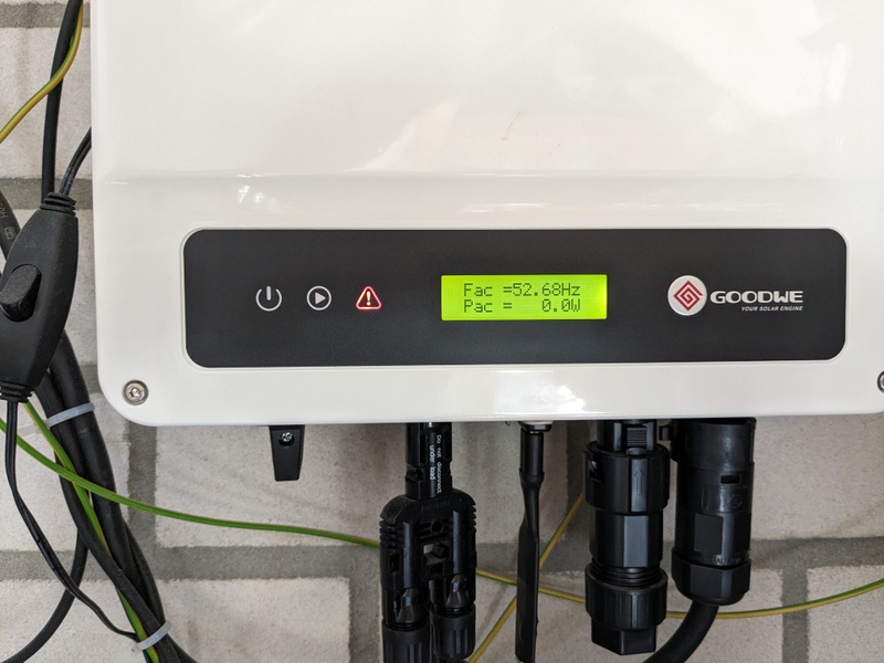

Ik heb eerder een relais-schakeling gemaakt om mijn SolarEdge installatie uit te schakelen bij negatieve stroomprijzen. Zie: https://gathering.tweaker...message/78855820#78855820
Teleurstelling! Het werkt niet.
De SolarEdge gaat wel uit, maar na enkele minuten start de SolarEdge gewoon weer op.
Opnieuw geprobeerd. Uitschakelen lukt wel, maar slechts voor een paar minuten.
De reden snap ik (nog?) niet. Ik denk dat ik de settings van de SolarEdge nog moet aanpassen.

Blijft je relais wel open? (of dicht). In je VRM kan je simpel de positie van de relais zien.
Staat me iets van bij dat je in de cerbo ook ergens moet aanvinken dat het relais/switches zijn. Er is ook een andere mogelijkheid.
ZP, Gasloos sinds 2017, Nibe F1155, 12.4kWp 30° O/W + 4.4kWp 0°, 3x Victron MP2-5000 + 60 kWh
  • MJ de Bruijn
  • Registratie: November 2016
MJ de Bruijn
V_ger schreef op woensdag 1 mei 2024 @ 12:00:
De Remote Console toont de status zoals gewenst. Bij wijzigen hoor je ook een klik in de Cerbo.
Als je het relais uit zet gaat de omvormer ook aan (zo moet het).
Als je het relais weer aan zet gaat de omvormer ook direct uit (checked).
Maar... na een paar minuten start deze toch weer op, ook als het relais nog is ingeschakeld.
Ik vermoed dat de omvormer maar op één power-reductie optie kan reageren, dus niet EN frequentie-shift EN relais. Dit zal ik nog gaan uitzoeken.

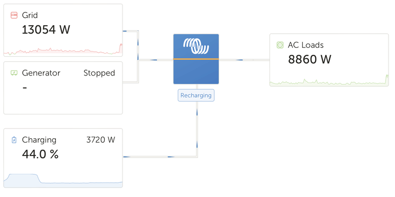

Ik probeer hier ook even maximaal te profiteren. grootverbruikers aan, zonnepanelen uit, alleen wilt mn batterij niet laden :( blijft rond de 300w charging hangen (10% van zn charge limit) Beetje jammer... (min soc staat op 100%)
Afbeeldingslocatie: https://tweakers.net/i/RkLLJBDkO_eB9dNSYX0u7Uq96mA=/800x/filters:strip_exif()/f/image/wmOmMW9h5sCblk12TSy2ylQX.png?f=fotoalbum_large
edit: ik zie dat DESS pas over een half uurtje wilt gaan laden, verwacht dat ie dan wel zal gaan. Wel vreemd dat ik het zelf niet even kan overrulen.
edit2: ja dus, nu wilt ie wel
Afbeeldingslocatie: https://tweakers.net/i/2GGdpOixbkaI1tB9Tg_oubcYAT8=/800x/filters:strip_exif()/f/image/JAmTcahTkp98zzQ64rw6KXe8.png?f=fotoalbum_large

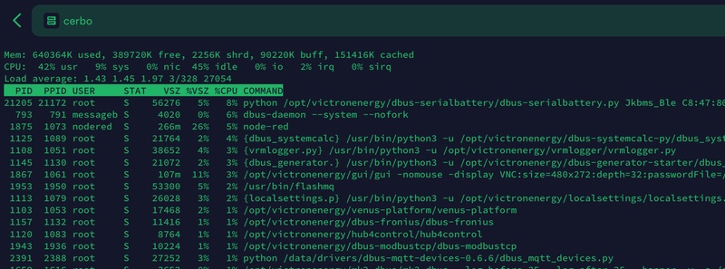

Ik krijg de laatste paar weken wel heel erg vaak deze melding.
Waarom heeft de GX het druk wanneer de batterij druk bezig is? Het is tenslotte toch alleen stroom heen en weer pompen?

Jazsie schreef op woensdag 1 mei 2024 @ 09:40:
Of gewoon via modbus aansturen (indien je pv omvormer dit ondersteund).
Zoals je wellicht hierboven al gelezen hebt, de oplossing met een relais werkt (nog?) niet.
Ik moet dus op zoek naar een alternatief.
Kun je jouw werkwijze met Modbus hier delen? Welke commando's stuur je? Doe je dat vanuit Node Red of iets anders?
Heel benieuwd.

Erik_Rave schreef op woensdag 1 mei 2024 @ 14:00:
De fout betreft niet de batterij, maar de GX device zelf, de computer dus.
Gebruik je mqtt? Dan zou het wel eens een te groot aantal messages kunnen zijn.
Gebruik je Node Red of scripts? Dan kan er een fout in zitten die de capaciteit opslurpt.
Ik denk dat je in die richting moet zoeken.
Als de fout terugkomt, koppel je al je devices los en verbindt er steeds een terug. Dan steeds herstarten en controleren net zolang tot je de fout tegenkomt of dat alles (weer) werkt.
Je kunt het processor gebruik op de GX bekijken met het “top” command.
Hiervoor heb je ssh toegang tot de GX nodig.
Je krijgt dan zo’n soort overzicht. Bij mij is de cpu usage 42% waarvan 8% gebruikt door Jkbms serialbattery en 5% door node-red.
Afbeeldingslocatie: https://tweakers.net/i/AZssEBghWTNbalX6cTAliZvJ-SQ=/800x/filters:strip_icc():strip_exif()/f/image/IbSP1DtPhz7m4SmFHVcBQmRE.jpg?f=fotoalbum_large

g1n0 schreef op woensdag 1 mei 2024 @ 13:19:
Hier op 1 mei precies hetzelfde. Wilde alle verbruikers aan, maar ondanks dat ik een 40a hoofdzekering heb, dit ook ingesteld heb ik de multiplus gx, zette hij het laden van de accu toch terug. Denk toch het algoritme van DESS.

Net op mijn Goodwe omvormer getest wat die doet wanneer de MP2 accu vol zit, terwijl ac-in voor de MP2 is afgeschakeld.
De PV omvormer gaat in ieder geval uit met fAC melding.
Afbeeldingslocatie: https://tweakers.net/i/tsEVtFE9lhmpyj18j2q7uSg3rXs=/800x/filters:strip_icc():strip_exif()/f/image/VUrgWneL9bWBE6TeaYKedp1J.jpg?f=fotoalbum_large
Nu nog een keer kijken of de frequentie shift ook zorgt voor power limiting, of dat het puur aan/uit is...

No13 schreef op donderdag 9 mei 2024 @ 11:02:
Feit dat ie reageert op frequentie shifting is al een goed teken :*).
Top dat je dat even deelt!
Interessant. Ik zou zeggen hou ons op de hoogte!
