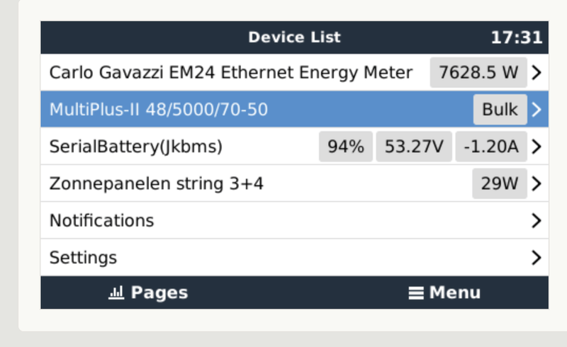

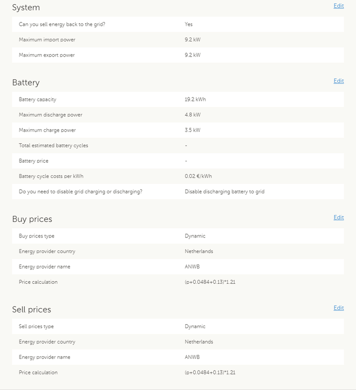

Aangezien er een gunstige periode qua prijzen aankomt vandaag viel mij deze morgen op dat het systeem de batterijen niet ontlaadt op het nu duurdere moment en dat hij zelfs stroom van het grid gebruikt om mijn woning te voorzien, dit terwijl de prijs relatief hoog is.
Verder zijn mijn batterijen op dit moment voor 82% geladen wat dus zou betekenen dat er straks - als de prijzen gunstig zijn - er maar weinig bijgeladen kan worden. Om deze reden heb ik hem nu tijdelijk op handmatig verkopen gezet. Hierbij valt mij dan echter weer op dat van de 17kWh die ik max kan ontladen er maar iets meer dan 12kW wordt ontladen richting het grid en 3 kW richting de woning. Er komt dus ongeveer 15kW uit de batterijen.
Persoonlijk zou ik verwachten dat er rond de max van 17kW naar het grid zou worden ontladen. Gezien er ook nog 3kW naar het huis gaat zou dat betekenen dat de batterijen met ongeveer 20kW zouden worden ontladen, maar dat is dus niet het geval. Wanneer het verbruik in de woning toeneemt daalt de ontlading richting het grid. Het totaal blijft dus altijd rond de 15kW.
De setup betreft een 3 fase Multiplus II 5000 opstelling met 16 Pylontech US5000 batterijen (76.8kW). Als ik bij de DESS instellingen van Victron kijk staat de max import en export power voor het grid op 17kW. Wanneer ik dit verhoog heeft dit geen invloed op het proces en wordt er dus niet meer ontladen.
Hebben jullie een idee waarom het systeem niet verkoopt op het moment dat de batterij voldoende vol zit en de prijs gunstig is en er een laag tarief aan komt. En wat zou de reden kunnen zijn dat het systeem niet maximaal ontlaadt naar het grid?
Verder vraag ik mij af wat de beste modus is voor een DESS systeem. Is dat optimized met batterylife of zonder batterylife?

Dess heeft een update, incl firmware update van de multiplus zelf. Na die update vind ik het gedrag veel meer verklaarbaar. Maar doet af en toe nog steeds rare dingen.
En de muktiplus 2 5000 doet ongeveer 4kW.. Dus 12kW ontladen is wel ongeveer wat te verwachten is. Misschien kort iets meer.

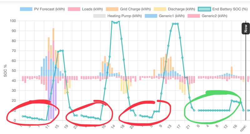

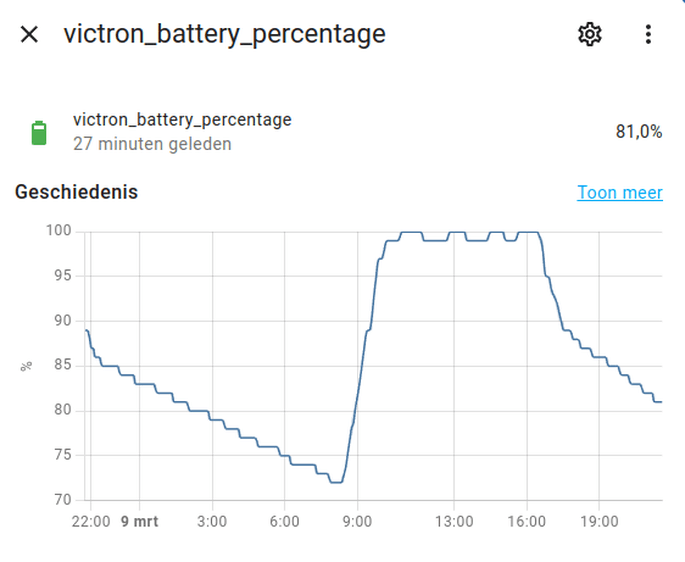

Dit soort dagen komen er weer aan en daar doen we het als hobby energieleveranciers natuurlijk voor 8)
Mijn eigen SmartESS systeem had gisteren zelfs 2 laadmomenten aan de hand van de prijzen van vandaag. Gisteravond om 23:00 nog even wat bijtanken wat vanmorgen om 7:00 weer losgelaten werd, want het prijsverschil was groot genoeg. Zometeen om 11:00 gaat het weer los om naar de 100% SoC te komen om dat begin van de avond weer los te laten. 100% SoC is geen doel opzich maar het is mogelijk binnen het berekende prijsverschil-tijdsframe met de ingestelde maximale lading tot 100% te komen en dat ook weer te ontladen binnen het gestelde tijdsframe, dus dan doet het algoritme dat ook.
Afbeeldingslocatie: https://tweakers.net/i/pX83ix9ftDzvsrcmgg6d6k6N4N8=/800x/filters:strip_exif()/f/image/Wsu1D3yJsI0gcB3M4RrjmNeM.png?f=fotoalbum_large
Ik ben momenteel ook bezig om een Forecasted Profit Calculator toe te voegen zodat je in detail kunt zien wat er vandaag (of morgen als het avond na 21:00 is) geladen gaat worden (ook de PV wordt meegenomen), wat daar de kosten van zijn (indien AC geladen) wat je misgelopen bent aan PV/DC lading en wat dan de uiteindelijke rekensom van winst wordt bij het ontladen op het hogere prijs moment. Uiteraard wordt het laad/ontlaadverlies hierin meegenomen om een objectief beeld te krijgen van wat het op zo'n dag oplevert

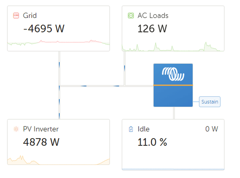

En toch had ik wel verwacht dat het systeem om 11.00u zou gaan opladen met de kale stroomprijs op 0 cent. Ben benieuwd of m'n accu's ooit nog volledig vol komen te zitten!
Afbeeldingslocatie: https://tweakers.net/i/Y0gjGpar1cgtYtPHParpMYIDoR0=/full-fit-in/4000x4000/filters:no_upscale():fill(white):strip_exif()/f/image/bwk0Kiy4HofHPyMG9ZEjUaiN.png?f=user_large
Afbeeldingslocatie: https://tweakers.net/i/kum1zJgyRZw__Aj7Y6BoFUPdRZk=/800x/filters:strip_exif()/f/image/zhtRYLnHLP1j32CEVoBmNcWn.png?f=fotoalbum_large
Afbeeldingslocatie: https://tweakers.net/i/CG5Awqs6hUVlKrt1aigPxNOZ5JY=/800x/filters:strip_exif()/f/image/Ja768ksN9dhMyeizCmrcRJzT.png?f=fotoalbum_large
Afbeeldingslocatie: https://tweakers.net/i/HcNOWnblXC_prOv-NQe694Ddi7c=/x800/filters:strip_exif()/f/image/ketbYjFXEuBpvzgoZnfFZie0.png?f=fotoalbum_large
  • DrDeJe
  • Laatst online: 27-09 21:57
vanWalsum schreef op vrijdag 8 maart 2024 @ 11:05:
Is het niet logischer wanneer dat om 12:00 uur zou gaan gebeuren (omdat de stroomprijs dan negatief is?) Dan levert het nog wat extra op toch?
Nee, hij gaat je batterijen precies zo vol laden dat hij genoeg heeft voor tot einde dag je verbruik te voorzien omdat je hebt gezegd dat hij niet naar het net mag ontladen. Daarom zie je tot einde dag blauwe blokjes en tellen die samen op tot wat hij er in gaat stoppen. Zet discharge to grid maar eens op enable en dan zal je zien dat hij hem netjes helemaal vult.
Hier gaat het beter:
Afbeeldingslocatie: https://tweakers.net/i/0o-Gtc0yFyGQB3CJeDqTpLDsY-E=/800x/filters:strip_exif()/f/image/uAnN8ZIO2Dn6xif4MIxo1TOY.png?f=fotoalbum_large

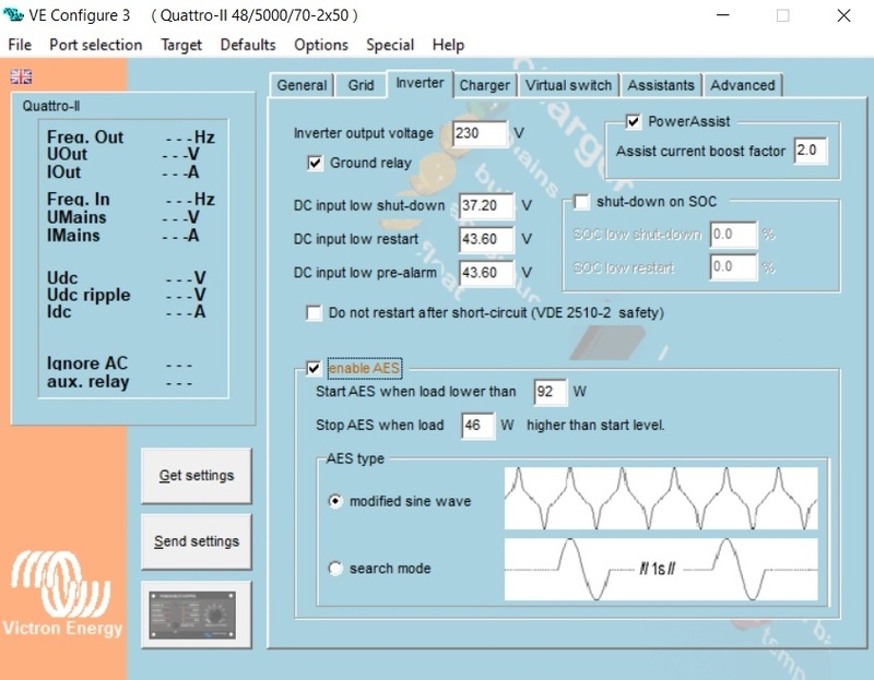

g1n0 schreef op vrijdag 8 maart 2024 @ 12:57:
Ik ben nu dus zover dat ik mn quattro’s kan configureren, maar met de Remote Configuration export/download krijg ik nu een error, moet ik dan echt nog zo een mk2/3-usb gaan bestellen voor 10 minuten gebruik?
Error is trouwens: Incompatible VE.bus system configuration. Writing system configuration failed.
Of zijn er mensen in west brabant die zo een ding hebben liggen en willen uitlenen?
Voor 3 fasen moet je eenmalig 5 minuten de mk3 usb gebruiken voor eenmalige instelling..
Als je naar Dordrecht wilt komen mag je de mijne wel even lenen
Ik heb iets vergelijkbaars gehad met mijn multiplus. Mijn mp had een te hoge versie ten opzichte van de Cerbo.
Kun je wel de vorige versie uploaden?

  • vanWalsum
  • Laatst online: 27-09 19:12
Heronimo schreef op vrijdag 8 maart 2024 @ 11:14:
Klopte inderdaad! Hij heeft hem tot 80% vol kunnen proppen en is nu vol gas aan het ontladen met 4900watt. Denk dat ik er toch nog een extra multiplus 5000 naast ga hangen, dan kan ik bijna de volledige zonnestroom laden.

  • M66B
E63s schreef op zaterdag 9 maart 2024 @ 20:03:
Ben wel nieuwsgierig naar de thuisaccusetups van andere reaguurders hier. Hoeveel kWh batterijen met welke omvormers? Mijn 45kWh LFP zijn via AC van 10% SoC tot 100% vol te laden in 3-3,5 uur icm met (in deze tijd) 1500-3000W PV waardoor mijn tijdsframe voor lage prijzen eigenlijk ongeveer 3 uur is en op bewolkte dagen zonder PV, 4 uur.
Ik zie ook setups voorbij schuiven die 6-6,5 uur nodig hebben om tot 100% SoC te komen. Dan gaat de gemiddelde uurprijs van het AC laden toch wel flink omhoog omdat de lage prijzen meestal maar een uur of 4 per dag echt interessant genoeg zijn om te laden met inachtneming van laadverliezen
Ik heb sinds kort een kleine installatie om kennis te maken: Victron Multiplus II 5000/70 GX met voorlopig 1x Pylontech US5000 (4,8 kWh). De zonnepanelen levert max. 2250 Watt, dus de batterij is vrij snel vol. Mijn vriendin vindt het geluid van de ventilatoren in de voorraadkast maar niets, dus de laadstroom is beperkt tot 20A (ca. 1 kW), en dan nog gaat het vrij rap.
De installatie is vrij simpel: 1 fase, netspanning op ac-in en huis en zonnepanelen op ac-out.
Wat ik nog steeds niet voor elkaar heb, is dat de batterij oplaad zonder netspanning. Als iemand daar raad voor heeft, graag. De Victron levert netjes 230 volt en 50 Hz (gemeten met een SDM120 meter, speciaal voor de zonnepanelen), maar het Enphase systeem vindt het maar niets.
De leverancier liet mij weten dat de grid code van het Enphase systeem naar GB gezet moet worden en dat dit een bekend probleem is. De sinusvorm van de Victron zou niet perfect zijn en de Engelse normen zouden iets meer tolerantie toelaten. Een plausibel verhaal, maar helaas hielp dit ook niet :-(
Edit: wat is vrij snel:
Afbeeldingslocatie: https://tweakers.net/i/NKArnrb9UopW3zaBeECq-CItmrw=/full-fit-in/4000x4000/filters:no_upscale():fill(white):strip_exif()/f/image/C6jbrBl7HIYYfyc3gvwfxcnn.png?f=user_large
[ Voor 5% gewijzigd door M66B op 09-03-2024 21:43 ]

@E63s Het was mij ook al opgevallen dat de MP de accu’s langzaam leeg trekken. In de nacht verloor ik altijd iets van 5%.
Sinds gisteren zet ik met HA de MP op ‘Charger only’ als de SOC lager dan 11% is.

Verlies je dan niet ook de noodstroom mogelijkheid? En als je hem dan de volgende dag weer aan zet, gaan dan alle relais weer als een bezetene klikken om opnieuw te synchroniseren?
Ik vermoed dat je de noodstroom functie kwijtraakt, maar nog niet geprobeerd. De MP blijft gewoon in passthru staan, dus geen klikkende relais.
[ Voor 3% gewijzigd door Pim57 op 11-03-2024 20:37 ]

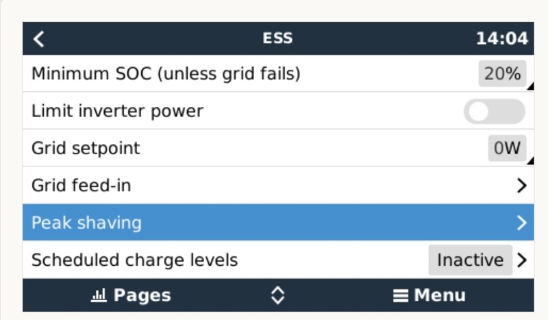

Sinds de laatste beta update (.15) ben ik opeens deze instellingen kwijt. Meer mensen die dit missen?
Afbeeldingslocatie: https://tweakers.net/i/8i6UlrIFkgDKEoKsLG38lCP-IGw=/800x/filters:strip_exif()/f/image/dUju9tpu4BeDG8ubRGTRKzPm.png?f=fotoalbum_large

vanWalsum schreef op dinsdag 12 maart 2024 @ 21:04:
Ze hebben deze verplaatst naar het 'Peak shaving' submenu binnen ESS.
Afbeeldingslocatie: https://tweakers.net/i/i75iELqSD0Mo4CCexaPZ6qQukGA=/800x/filters:strip_icc():strip_exif()/f/image/JlwtI585jn17kk8dYjJFFIk4.jpg?f=fotoalbum_large

E63s schreef op maandag 11 maart 2024 @ 17:34:
Ben net even aan het testen geweest om de stroom door de BMS op 0 te krijgen als de Multiplus niets hoeft te doen. Ik weet niet of Victron een update gegeven heeft waarbij het standby zijn van de omvormer uit de batterijen getrokken wordt ipv van de grid maar het scheelt me op een nacht rustig 5% SoC (op 15,5kWh) wat er aan sluipverbruik is. En ja alle settings staan dan op 0.
Dacht even dat het de MPPT's waren maar met die afgekoppeld blijft er altijd een sluipverbruik van tussen de 1 en 2A door de BMS gaan (24/7 dus). Naar nu blijkt is dat dus de Multiplus zelf. Kan me niet heugen dat ik vorig jaar zomer hier last van had maar nu met 3 setjes elke dag hetzelfde gezeur dus het ligt niet aan een specifieke omvormer of BMS. Het was zelfs zo dat PV stroom onder de 100W volledig op ging aan het sluipverbruik want dan schommelde ie wel rond de 0 :-)
Ik ga in mijn SmartESS programma ook toevoegen dat de omvormer/lader automatisch op OFF gaat als er geen stroom gevraagd of gegeven wordt (in en uit dus) want gelukkig heeft Victron hier een modbus setting voor gemaakt. Met deze setting op OFF is het verbruik door de BMS dus 0. Best wel bizar eigenlijk dat dat verbruik zo hoog is. Heb op de gekoppelde Homewizards teruggekeken naar december 2023 (met een andere Fw versie die er toen in zat) en toen was het sluipverbruik wel degelijk van de grid dus ik heb het vermoeden dat hier iets in veranderd is.
Voorbeeld van zojuist met -1,2A met daarbij nog de 0,3A die de PV oplevert, dus totaal 1,5A die nutteloos uit de batterijen getrokken worden:
En met de status op off:
De off functie gebruiken was wel echt de oplossing tegen sluipverbruik. Het scheelt zo 1kWh per 12 uur uit de batterijen vandaan. 0 is en blijft ook echt 0 nu 8) 10 minuten voordat ie gaat laden of ontladen gaat ie naar 'ON' of 'Charger only', afhankelijk van wat ie gaat doen

E63s schreef op woensdag 13 maart 2024 @ 20:29:
Deze drain viel mij ook al op, maar kon er niet goed achter komen wat het veroorzaakte. Dacht eigenlijk dat het een meetfout van de JK BMS was.
Is er een modus waar bij je noodstroom behoud maar hij wel in een diepere vorm van standby gaat?
  • RikHa
  • Registratie: September 2022
  • Laatst online: 18:55
Heronimo schreef op woensdag 13 maart 2024 @ 21:28:
Zeker, dat heet AES. Dan past hij de sinus aan waardoor hij bespaart. Of je kunt hem in search modus zetten, dan kijkt hij 1 x per seconde ofzo of er een load is. Dat gebruik ik nooit. Batterijcapaciteit en PV te over hier.

RikHa schreef op woensdag 13 maart 2024 @ 22:00:
Een Multiplus 2 heeft geen low power/Eco/search mode :/ Heb de commands net geprobeerd maar dat is voor een ouder model Victron denk ik
Ik dacht idd in mijn Seplos BMS'en, o.a daarom de Seplos'en vervangen voor JK. Zelfde gezeik 8)7

E63s schreef op woensdag 13 maart 2024 @ 22:49:
Klopt. Kijk, even een demo in VE Configure opgestart om het te laten zien:
Afbeeldingslocatie: https://tweakers.net/i/9tZDkvNFo81VcY3yN1O4pI9t3ug=/800x/filters:strip_icc():strip_exif()/f/image/VmknXiEcO7naqJBCPbXfeNIY.jpg?f=fotoalbum_large
Oh wacht, dat is een Quattro zie ik nu. Morgen eens een MPII eraan hangen.

Ik denk niet dat een MP dat heeft, anders had ie ook wel een modadres gehad in de lijst

Mp2 heeft 't wel degelijk, maar ik dacht dat het uitgeschakeld worst in ess modus
