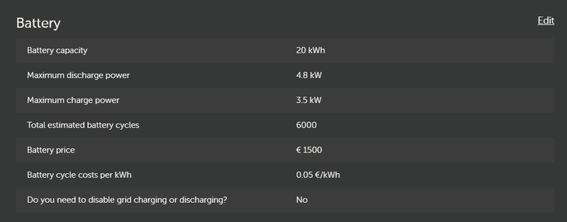

Heronimo schreef op donderdag 29 februari 2024 @ 18:11:
De kosten van slijtage van je cellen stop je in de battery cycles en batterij aanschaf kosten. Voor een enkele Pylontech zou je bijvoorbeeld 1350 euro en 6000 cycles invoeren. Dit zorgt er voor dat hij een minimale marge van 4,5ct (1350/(6000*5)) aanhoud per kWh vanwege de slijtage en uiteindelijk vervangingskosten van de accu.
Het uitzetten van verkoop lijkt me niet slim, dan gaat hij waarschijnlijk alsnog verkopen zodra de accu vol zit op dagen dat je meer productie hebt dan verbruik.
Hij staat hier met zelfbouw op 1ct/kWh en doet maar ongeveer 1 cycle per dag. Verwacht dat hij met de kosten van je Pylontech dat hij nog amper gaat handelen en vooral net netto tekort of overschot handig gaat timen qua inkoop of verkoop.

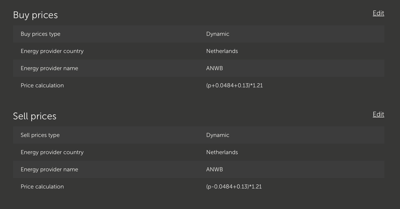

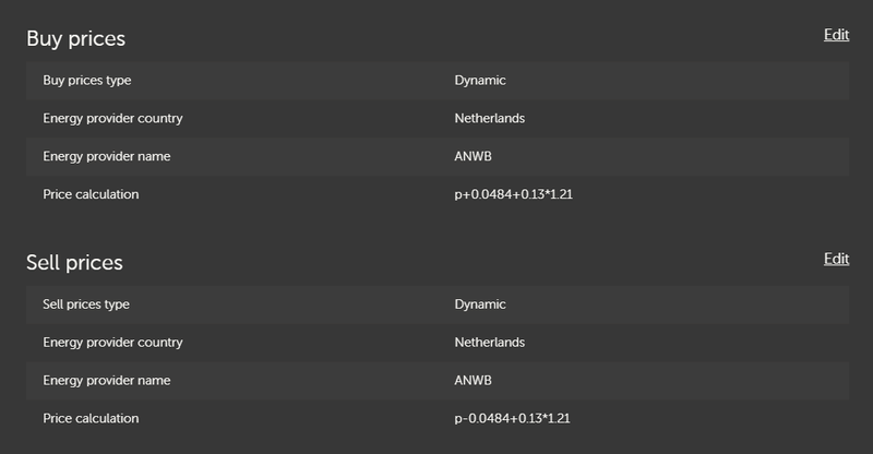

Oke thx. Heb hem aangevuld. Heb ik m'n buy en sell prices goed? (ANWB)
Afbeeldingslocatie: https://tweakers.net/i/70qim9J2gEGTiAKbTtBCyK_vw7o=/800x/filters:strip_exif()/f/image/MvxDTSxtDX6SIpQ2V1WSxetp.png?f=fotoalbum_large
Afbeeldingslocatie: https://tweakers.net/i/xpG92bnSXB5Y5iTV5HvWQe8YwT4=/800x/filters:strip_exif()/f/image/oume8C30nMM5eGwIUelp87so.png?f=fotoalbum_large

vanWalsum schreef op donderdag 29 februari 2024 @ 18:18:
Dat ligt aan je netto situatie per jaar. Als je een ruim netto overschot hebt neem je de energiebelasting niet mee (want die saldeer je weg) en anders neem je die wel mee.
Sowieso missen er nu volgens mij wat haakjes in je formules.

Wow, een batterij met een capaciteit van 20 kWh voor 1500 €. _/-\o_
Wonend in Vlaanderen (BE)

vanWalsum schreef op donderdag 29 februari 2024 @ 17:56:
Heeft iemand tevens al de beste formule voor de ANWB paraat voor 2024?
Ik gebruik de volgende formules:
Buy prices: (p + 0.0484 + 0.1084) * 1.21 * 1.15
Alle bedragen tussen de haakjes (netto prijs, verkoop-opslag en belasting) zijn exclusief BTW.
De 'verhoging' van 1.15 is vanwege conversie-verlies. Je moet meer inkopen dan je uiteindelijk aan energie in je batterijen krijgt.
Sell prices: (p) * 1.21 / 1.15
Omdat ik op jaarbasis per saldo netto terugleveraar ben van zonne-energie zal ik sowieso volledig salderen. Extra terugleveren levert mij dus niet meer op dan de netto prijs maal de BTW.
De 'verlaging' door te delen door 1.15 is opnieuw conversie-verlies omdat je minder teruglevert dan je batterij produceert.
of
(p + 0.1084) * 1.21 / 1.15
Wanneer je geen netto terugleveraar bent kun je je belasting salderen, maar niet de verkoop-vergoeding van de ANWB. Ook hier zijn de bedragen tussen de haakjes exclusief BTW. De 'verlaging' van 1.15 is het conversie-verlies.
Je kunt discussiëren over de factoren 1.15 voor het conversie-verlies. Ik heb op basis van metingen vastgesteld dat die (bij mij) bijna 30% is voor een volledige 'round-trip'. Ja, dat viel mij ook tegen.

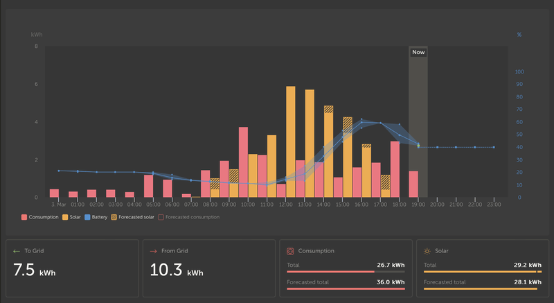

Afbeeldingslocatie: https://tweakers.net/i/ccGASLkqOd8MDj66TRXUTLwrkDM=/800x/filters:strip_exif()/f/image/47dbtlzeaXizfpcypoUFP9H9.png?f=fotoalbum_large

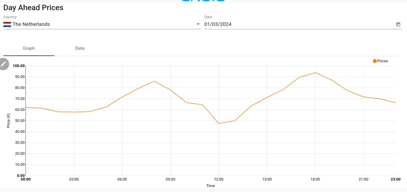

Kan je me even uitleggen om bv. volgens de prijscurve van vandaag op welke tijdstippen en hoe je 2000 cent hebt verdiend?
Afbeeldingslocatie: https://tweakers.net/i/fXuRv82odkrP6JpA_AxMGMLp7oo=/800x/filters:strip_icc():strip_exif()/f/image/iVA9kPIMo67zVRhIg63YWYZA.jpg?f=fotoalbum_large
De laagste uurprijs bedroeg 4,6 cent/kWh en de hoogste 9,37 cent/kWh.
Zonder rekening te houden met verliezen, een kleiner verschil voor de andere uren van de dag, fee voor leverancier (+ voor afname en - voor teruglevering) en de vermogens die nodig zijn om dat op korte tijd te verzetten is het verschil tussen H/L max. 4,77 cent/kWh.
Om 20 € bruto winst te kunnen maken moet je dan al 419 kWh verhandelen. Laat staan dat je winst zomaar netto zou zijn.

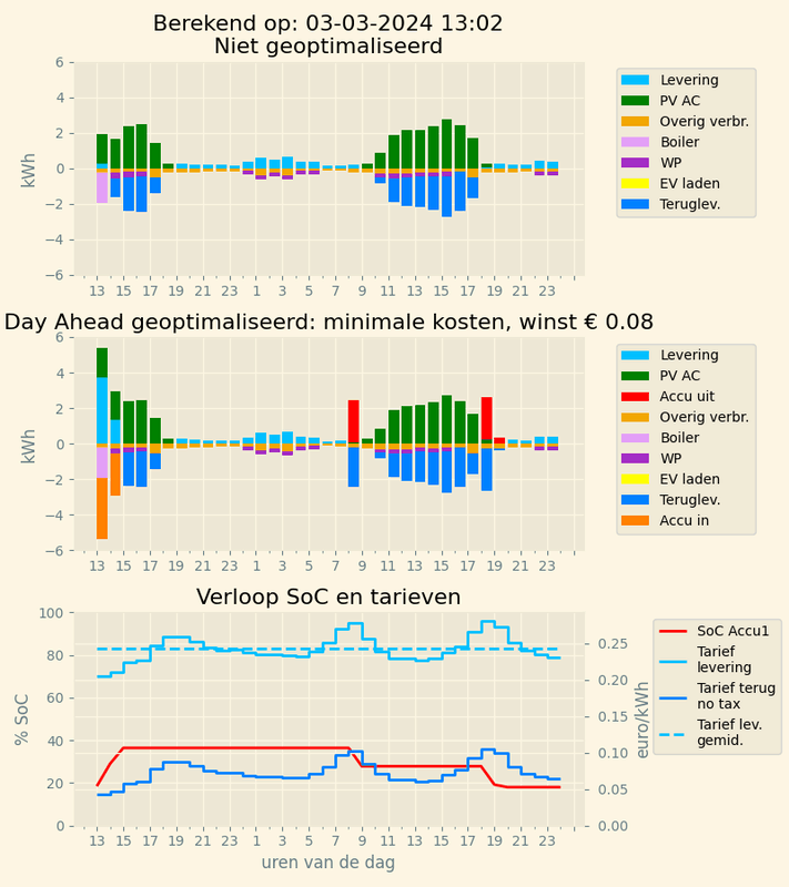

Ik ben ook gestopt met DESS en zit nu al weer drie weken bij GbbOptimizer. Het is gratis en ben er wel tevreden over. Ik dacht van, ik probeer het gewoon een paar weken en zie wel hoe het bevalt.
Vragen worden snel beantwoord.
En als Victron DESS officieel gelanceerd wordt, kan ik die nog eens uitproberen.
Deze optimizer werkt heel behoorlijk en je kan er zelf ook nog wat invloed op uitoefenen als je dat wilt.
Je krijgt er in ieder geval mooie plaatjes bij, wat meer inzicht geeft in het gedrag.
De UI is wel even schrikken, want erg technisch. Maar eenmaal gewend is het te doen.
Hieronder zie je de “battery forecast” met een stukje verleden (links van ‘now’) en toekomst.
Afbeeldingslocatie: https://tweakers.net/i/BAoBx6zxP7fyy8obTgs6cuzHNqI=/800x/filters:strip_icc():strip_exif()/f/image/PFJ1mZTmtHBKtC8HCJXeAzXN.jpg?f=fotoalbum_large
[ Voor 12% gewijzigd door Pim57 op 01-03-2024 17:07 ]

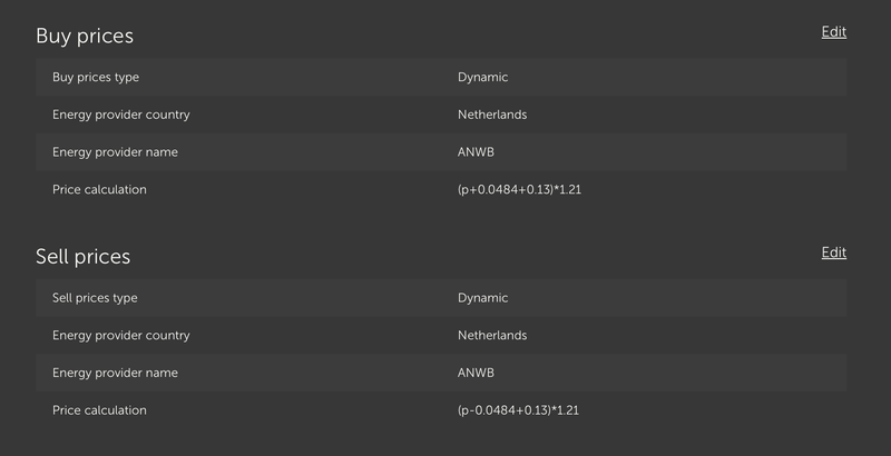

  • vanWalsum
  • Laatst online: 04-09 20:10
Op deze manier zou ik de formules wel goed hebben staan?
Ik wek ongeveer 9000kwh op, dit verbruik ik normaal gesproken ook +/-.
Afbeeldingslocatie: https://tweakers.net/i/rjZ7yb-irtNV-MR4jA51obxCOT8=/800x/filters:strip_exif()/f/image/obfXkrCKsAddWgVbGmHyf9E4.png?f=fotoalbum_large
[ Voor 8% gewijzigd door vanWalsum op 01-03-2024 18:29 ]

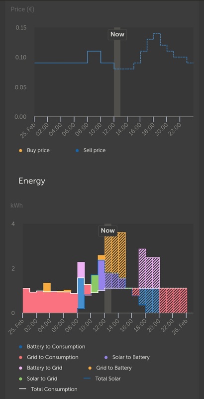

Hier prima tevreden met DESS. Als ik onderstaand schema bekijk en nareken is dat inderdaad financieel het meest gunstig onder ingegeven parameters: inkoop en verkoop prijs gelijk en 1ct/kWh als batterij kosten op basis van de huidige kosten om de cellen bij NKON te bestellen.
Afbeeldingslocatie: https://tweakers.net/i/ouzIAZxWhbz75XnWDK60YDcpcO8=/x800/filters:strip_icc():strip_exif()/f/image/CjQpeJbzKbGMshivyUAeNIZL.jpg?f=fotoalbum_large
IvoB2 schreef op vrijdag 1 maart 2024 @ 13:41:
Dat is dan goed voor jou.
Maar 39€ bruto vergoeding op drie dagen is niet hetzelfde als het netto rendement over een heel jaar.
16 Euro er bij dus Euro 54 in vier (4) dagen.

In principe snap ik prima waarom sommige mensen stoppen met DESS. Ik test het nu een paar dagen uit, maar in theorie zou ik nu toch wel m'n accu's volledig willen laden op zo'n dag als vandaag. Echter zal het meeste rendement wel komen uit de terugleververgoeding van het dynamische contract.
Als we richting het voorjaar gaan verwacht ik overigens wel dat de prijzen overdag weer enorm laag worden tussen 12.00 en 4. Dus wat hij nu doet, in de ochtend terugleveren en in de middag de accu laden, staat met dan wel weer aan.
Afbeeldingslocatie: https://tweakers.net/i/FFgatOF4H2kp8_brdZjvlMVTP6I=/800x/filters:strip_icc():strip_exif()/f/image/ReeAZk4ndL7JVCr2A7zPXCsk.jpg?f=fotoalbum_large
  • IvoB2
  • Registratie: April 2019
vanWalsum schreef op zaterdag 2 maart 2024 @ 10:29:
Dat hangt gewoon van de situatie af.
Mijn accu (15,4 kWh) is inmiddels al tot 100% geladen.
Teruglevering aan het net via een dynamisch contract levert bruto nu een 5,3 cent/kWh op (wie kosten kan salderen krijgt waarschijnlijk een hogere vergoeding maar dat is eigenlijk een scheefgetrokken situatie die alleen opgaat voor Nederland) terwijl ik met een vast contract 24/7 netto 7,5 cent/kWh zou krijgen.
Uiteraard doe ik dat laatste ook niet gezien ik bovenop de productievergoeding van 33 cent/kWh ook nog eens 32,8 cent/kWh netto vergoeding krijg wanneer ik het in de accu van de BEV stop. :)
Zelfs vandaag staan ze in Nederland tussen 12:00 en 16:00 bruto maar tussen de 5 en 7,3 cent/kWh (en in Vlaanderen bruto tussen de 5,7 en 7,3 cent/kWh wat netto, rekening houdende met de fee van de energieleverancier, nog lager is).

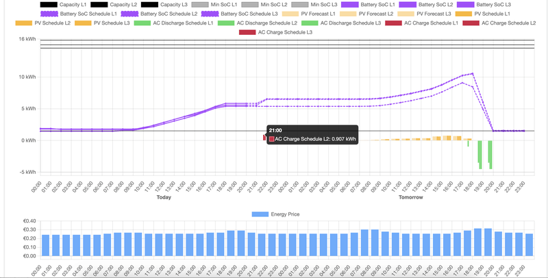

Afbeeldingslocatie: https://tweakers.net/i/OVo3hfia6Dh98Kkbf0_-PWeaLT4=/800x/filters:strip_icc():strip_exif()/f/image/l9PvzGeUQQjG8282jTOWxz0u.jpg?f=fotoalbum_large
Afbeeldingslocatie: https://tweakers.net/i/-JEWiZTafWTD6shcmj2QeDmrVgY=/800x/filters:strip_icc():strip_exif()/f/image/YO3KjemxYST1q3LxMS0hAb3a.jpg?f=fotoalbum_large
Update:
Ondertussen heb ik mijn installatie ook opgestart.
Ik ben nog aan het wachten op 2 cases. Tot die tijd neem ik enkel 1 batterij in dienst. Ik doe voorlopig enkel eigen zonne-energie. Maar alles draait prima. Erg tevreden tot nu toe.

In de businesscase voor aanvang houd je rekening met zowel de investeringskosten als de verwachte inkomsten. En volgens mij is er op dit moment alleen een redelijke case te maken voor zelfbouw accu's als je ze binnen zeg 10 jaar terug willen verdienen met handelen met een dynamisch energiecontract. Met zelfbouw zit je rond de 120-130 EUR/kWh voor een accupakket terwijl je bij een Pylontech (of andere kant en klaar pakketten) het al gauw over 250-300EUR/kWh hebt.
Als je echter het systeem al aangeschaft hebt wil je simpelweg er zoveel mogelijk geld uit persen als terug verdienen je doel is. En dan zijn de vervangingskosten je referentie of je wel of niet cycli wilt maken.

  • vanWalsum
Ik snap er toch weer geen jota van wat DESS vandaag heeft proberen te doen. Ik had de batterij goed vol kunnen hebben, nu is hij morgen ochtend weer leeg waardoor ik tussen 6 en 9 van het dure tarief gebruik moet gaan maken. Tevens had ik "disable discharging battery to grid" aangevinkt staan, maar om 12u begon hij toch terug te leveren.
Op dit moment is de stroom ook duur, en toch kiest hij er voor om van het grid gebruik te maken.
Ik twijfel er toch aan om me node red aan te gaan leren en voor het voorjaar en zomer een flow te maken die zorgt dat ik terug lever tot een uur of 12 en vervolgens tot 5 de accu ga laden op de zon.
Afbeeldingslocatie: https://tweakers.net/i/JjqqRfFLPKXYxDbcm0R8Z7ilUMY=/800x/filters:strip_exif()/f/image/FSVm2fLJhzq79cD6aYEtCUht.png?f=fotoalbum_large
Afbeeldingslocatie: https://tweakers.net/i/ygtIi_bclEYI5cy_y4W9Pt2XPUw=/800x/filters:strip_exif()/f/image/Uknfn5Dbyqql7lILw51ppRUp.png?f=fotoalbum_large
Afbeeldingslocatie: https://tweakers.net/i/uhF4uCygqCaA2QSn2AFJzk-xb7k=/800x/filters:strip_exif()/f/image/wfCKDC1W5MnXNVDCRaXgYU06.png?f=fotoalbum_large

IvoB2 schreef op zondag 3 maart 2024 @ 19:36:
Mooi.
Maar kan je even uitleggen hoe je dat met een Victron systeem voor elkaar krijgt?
Want volgens mij kan dat gewoon niet want beide systemen hebben een totaal ander doel.
Victron dient om een THUISbatterij aan te sturen via ESS en/of DESS en o.a. in en rond je eigen woning (of boot maar dat is weer een andere user case) je verbruik te optimaliseren, ZC en ZV te verhogen, te werken met dynamische tarieven, (deeltijds) off grid te kunnen gaan, on grid aan peak shaving te kunnen doen, in een noodstroomfunctie te kunnen voorzien, ....
Wat jij beschrijft is het "Zonneplan" Nexus systeem en dat is alles behalve het aansturen van een thuisbatterij.
Dat is een systeem dat uitsluitend werkt op de onbalansmarkt en dan nog op het TenneT netwerk. Het doet niets wat een thuisbatterij (zoals het Victron systeem) zou moeten doen. Het enige wat het doet is in je eigen huis staan. :)
Het doet niets aan thuisconsumptie noch aan peakshaving en noodstroom is ook al niet mogelijk.
Je bent dus appelen met peren aan het vergelijken en laat dit topic nu net over appelen gaan en niet over de peren van Zonneplan. :)
Er is wel een relatie met Victron,. Ik heb Dirk Jan gevraagd of Victron ook plannen heeft. Dan zou bijvoorbeeld de helft van het systeem voor de onbalans markt gebruikt kunnen worden.
vanWalsum schreef op zondag 3 maart 2024 @ 19:38:
Node-RED is niet moeilijk aan te leren. In feite is het een kwestie van de juiste Nodes aan elkaar knopen.
  • vanWalsum
Ik ben misschien dom, maar ik wil toch nog een keer verduidelijking over de buy en sell prijzen. Ik verbruik vermoedelijk net wat meer dan ik ga opwekken. Afgelopen jaar 9mw opgewekt, en 10,3mw totaal verbruik gehad. Dit jaar verwacht ik hetzelfde te verbruiken. Puur terugleveren zal het dus niet worden. De anwb saldeert dus de inkoopkosten en energiebelasting voor de zonnestroom die terug wordt geleverd. Moet de formule dan in mijn geval bij sell niet +0,0484 zijn in plaats van -0,0484?

  • KC27
vanWalsum schreef op zondag 3 maart 2024 @ 20:07:
Inderdaad de inkoop toeslag wordt bij teruglevering ook gesaldeerd dus +0,0484.
Je kunt ipv DESS ook naar mijn addon kijken:
https://github.com/corneel27/day-ahead
Ik had vandaag deze berekening voor de inzet van mijn thuisbatterij:
Afbeeldingslocatie: https://tweakers.net/i/y4lQdNZbtZo2D4rvjI4TMVepT1o=/x800/filters:strip_exif()/f/image/EZjqYSiTkeOIbErm8JQFAjPR.png?f=fotoalbum_large
WP: Alpha Innotec MSW2-6S | PV: 20 x 300 Wp AEG | ACCU: 2x16x280Ah LiFePO4 3 x Multiplus II 48/3000 | DYN: Tibber | Gasloos | Day Ahead Optimizer
  • Heronimo
  • Laatst online: 13:50
KC27 schreef op zondag 3 maart 2024 @ 22:28:
Mooi stukje software!
In de basis zie ik echter weinig verschil qua inzet van de accu met wat DESS plant. Goedkoop inkopen en duur verkopen en verder niet zoveel doen met de accu.
Welke aannames over kosten per cycle gebruik je? En jullie gebruiken toch de efficiency curves ipv een enkele efficiency?
Ben wel benieuwd of er een mogelijkheid zou zijn dit op de een of andere manier lokaal op de Cerbo te kunnen draaien.
  • zonnepaneelxl

  • KC27
Heronimo schreef op maandag 4 maart 2024 @ 08:24:
Je kunt kiezen uit twee strategieën: "minimize cost" of "minimize delivery" (=nul op de meter). Bijkomend voordeel: ook je pv (o.a.uitzetten bij negatieve prijzen), je ev en je wp kun je meenemen in de optimalisering (hoeft niet).
Je kunt zelf opgeven hoeveel euro je als "cycle cost" wilt meenemen. Je geeft het op als euro/kWh laden en ontladen.Staat bij mij op 0,01 euro/kWh. Dus een hele cycle (ca 30 kWh in en 24 kWh uit) kost dan 0,54 euro. Maar er zijn ook gebruikers die het op 0,00 hebben staan.
Bij grotere vermogens zakken je efficiencies, dat kun je zelf instellen en daar houdt de software rekening mee.
Je zou het op de cerbo kunnen draaien maar er moet wel een koppeling zijn met Home Assistant en voor de database. Bij mij (en de meeste andere gebruikers) draait het als addon van en samen met Home Assistant op een Raspberry Pi 4B.

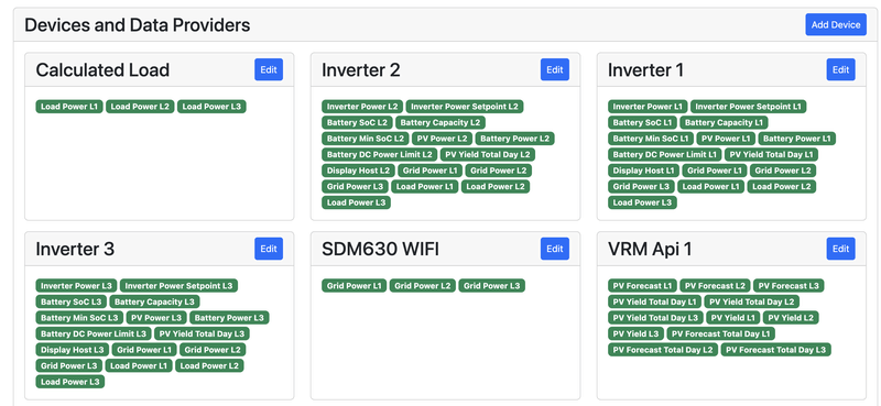

  • E63s
  • Registratie: November 2021
  • Laatst online: 25-08 20:43
Mijn eigen Smartess programma draait inmiddels, mijns inziens is dit wat een intelligent algoritme moet doen als het gaat om laden en ontladen. Hier is rekening gehouden met de prijs, de verwachte zonopbrengst, het maximaal laadvermogen, het maximaal ontlaadvermogen. Er zijn dus 2 fasen die vanavond nog iets gaan bijladen om dat morgen begin van de avond maximaal eruit te gooien, want 6 cent verschil per kwh. Maar niet te veel laden want meer laden dan je kunt ontladen heeft geen enkele zin. En ja, ik heb drie accu's met drie GX'en parallel op drie fasen:
Afbeeldingslocatie: https://tweakers.net/i/6vwdUL0OatXde5AAyNlTpF1oM-8=/800x/filters:strip_exif()/f/image/5v7m3Av62B9ESuIhDAG2xCW1.png?f=fotoalbum_large
SmartESS dynamisch handelen voor Victron omvormers
  • DrDeJe
  • Laatst online: 11-08 20:54
E63s schreef op woensdag 6 maart 2024 @ 21:02:
Gaaf hoor. Ziet er goed uit. En 3x een losse fase?! Waarom niet. Top man 👍
Tesla model 3 2019 Long Range
  • E63s
DrDeJe schreef op woensdag 6 maart 2024 @ 21:51:
Elk een GX, ben flexibeler dan een master met slaves aansturen en komt uiteindelijk op hetzelfde neer
  • RikHa
  • Registratie: September 2022
  • Laatst online: 01-09 15:18
Ziet er keurig uit! Paar vraagjes; Hoe (waarmee) heb je dit gemaakt? Waar draait het op? Rpi? Stuurt je Smartess alle drie de Multi's aan of zijn dat er ook drie? Wat zal er gebeuren als je een 400V delta belasting aansluit? Kortom, we willen alles weten hier!! ;)
23 kWp, 80 kWh, 11 kW laden, 17 kW ontladen. Victron VRM
  • vanWalsum
Ben benieuwd naar wat andere mensen vandaag zien die draaien op DESS. Hier 4x US5000 met een Multiplus GX 48v/5000. Ik heb "disable discharging to grid" aan staan.
Afbeeldingslocatie: https://tweakers.net/i/bylH1pP7bqUwD74zBJ1WIhUi9HU=/800x/filters:strip_exif()/f/image/ZVBjsDXcHhjmSmD6Z1oaeKl7.png?f=fotoalbum_large
Afbeeldingslocatie: https://tweakers.net/i/ZifDHjlP0MG9tUaVZJ46IgRBYjM=/800x/filters:strip_exif()/f/image/7VQPjv3ptZHA1jqqFhTZh4ch.png?f=fotoalbum_large
  • IvoB2
Gewoon uit nieuwsgierigheid, van waar komen die "prijzen"?
30 cent per MWh?/kWh?
De Epex voor NL staat tussen 08:00 en 09:00 op 96,70 € per MWh of 9,67 cent per kWh.
Mis ik ergens iets?
's Nachts is je batterij blijkbaar ook leeg? Wat is het nut om na zonsondergang een lege accu te hebben?
(Terzijde, ik zit niet op DESS maar op ESS gezien er in Vlaanderen met handelen via accu geen cent te verdienen valt, integendeel).
[ Voor 39% gewijzigd door IvoB2 op 07-03-2024 09:19 ]

IvoB2 schreef op donderdag 7 maart 2024 @ 09:14:
Mis ik ergens iets?
Over die prijzen, tussen en 8 en 9 uur was die 12 ct incl. BTW. Bron: https://www.dynamische-en...l/actuele-energieprijzen/ Daar komt dan ongeveer 13 ct energiebelasting bij en een opslag voor de energieleverancier. Tevens houdt Victron DESS rekening met efficiëntie van de omvormer en batterij en gebruikskosten van de batterij. Die prijs zal dus wel kloppen denk ik.
Victron's wegen zijn ondoorgrondelijk... :)
  • E63s
RikHa schreef op donderdag 7 maart 2024 @ 07:32:
Draait op rpi idd, hij stuurt alledrie de multi's apart aan maar één Multi met twee slaves aansturen kan ook. Ik heb hier dagelijks een 12kW machine draaien (uiteraard op 400V) die regelmatig tegelijk met het ontladen van de batterijen aan staat. Geen enkel probleem, de Multi's hangen nu alledrie een jaar, nooit enig probleem mee gehad.
Ik snap de paniek en de angst niet helemaal om drie losse Multi's te gebruiken ipv drie geschakelde Multi's. Ik gebruik enkel de AC IN dus de grid is altijd leading. Mocht er een Multi uitvallen dan neemt de fase van de grid het over aangezien de Multi zichzelf aanpast aan de grid. Als ik de AC OUT zou gebruiken zou het spannender worden omdat er dan gewoon een fase wegvalt en een krachtstroom apparaat dat niet echt lekker zal vinden. Dat is niet zo dus is dat voor mij een non discussie.
Daarnaast heb ik nog geen enkele reden kunnen bedenken om die AC OUT uitgang te gebruiken buiten dat je stroom blijft houden bij een stroomstoring. Dan moet je uiteraard weer een eilandschakeling hebben om te voorkomen dat je de buren gaat voeden. Voor die 2 uur per jaar dat de stroom hier uitvalt vind ik dat niet eens een beetje de moeite om te installeren.
  • E63s
Mis ik ergens iets?
Mijn eigen systeem heeft twee opties, of night floaten (de nacht doorkomen met 0 op de meter vanaf een ingesteld tijdstip tot de batterijen leeg zijn of de tijd voorbij) of maximale winst, wat dus betekent dat de batterijen meestal rond 18:00/19:00 maximaal geleegd worden om terug te leveren en dus meer centen voor een kWh te vangen. In mijn eigen voorbeeld printscreen staat de instelling op Max Profit
Wat betreft de prijzen in de printscreen waar jij op reageert, ik vermoed een foutje bij het invullen van de belasting en fee's. Op dit moment is de prijs incl belasting en fee's 24,7 cent per kWh
[ Voor 9% gewijzigd door E63s op 07-03-2024 09:40 ]
  • E63s
vanWalsum schreef op donderdag 7 maart 2024 @ 08:42:
Dit is exact de reden waarom ik gestopt ben na een week met DESS vorig jaar zomer en zelf iets ben gaan ontwikkelen. Er zit geen enkele logica in wat het algoritme doet. Dat is opzich niet zo'n probleem maar als je gaat "reverse engineren" kom je nog steeds niet achter de reden waarom het algoritme doet wat ie doet. Als je vragen erover stelt lag het probleem bij mijn perceptie of systeem :| Ik vind het persoonlijk een waardeloos programma waarvan ik me echt afvraag waar Victron mee bezig is omdat hun hardware wél heel erg goed is.
[ Voor 7% gewijzigd door E63s op 07-03-2024 09:48 ]
  • IvoB2
RikHa schreef op donderdag 7 maart 2024 @ 09:22:
thx
Idd over het hoofd gezien dat er in NL 21% BTW geheven wordt en de overheadkosten hoger zijn dan hier.
8)7
9;67 +21% = 11,7 + 13 = 24,7. Dat is dan ook wel een serieuze fee voor de leverancier.
Hier bedraagt deze (bovenop 6% BTW en 7,2 cent/kWh overhead voor een kleine netafnemer) 2% op afname en 15% op teruglevering + 0,4 cent/kWh.
