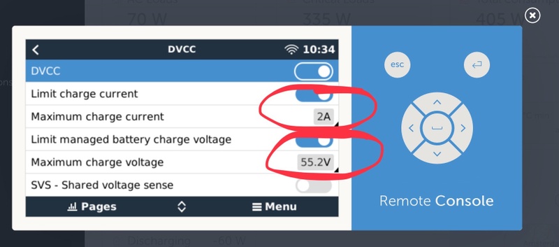

Dit is een typisch geval waar top balanceren nodig is. De cellen 4, 9, 11 en 12 zijn veel te laag bij 100%.
Je kunt in VRM remote console bij DVCC de maximale spanning met de hand even op 55,20 V zetten en dan net zolang wachten/balanceren tot DiffCellV onder de 50 mV komt. Kan wel tot een hele/halve dag duren.
Als dat gelukt is de spanning telkens een beetje verhogen naar uiteindelijk 57.6V (is 3.60 V/cell)
En bij ieder stapje omhoog weer wachten tot DiffCellV onder de 50 mV komt. Dat wachten wordt steeds korter.
O ja, en zet de maximale laadstroom ook even tijdelijk op 2 A. En na de topbalancing de DVCC Limit voor spanning en stroom weer uitzetten.

Ik heb gisteravond wat geprobeerd. DVCC was ingesteld op voltage/current limits: 55.2V en 2A. Er gebeurt niks. En toen de stroomsterkte verhoogd naar 30A. Het begint wel met het opladen. Op een gegeven moment gaf de BMS aan dat de stroomsterkte langzaam naar 30A ging. Ik kan dan de stroomsterkte wel veranderen tot ca 5A. Lager kan het niet. Misschien te maken met een algorithm/beveiliging dat een wijziging niet direct naar een resultaat gaat.
Ik moet wel lang wachten totdat de BMS eindelijk 55.2V heeft bereikt. Eerst wel met hoge stroom en dan met wat lagere stroom ingesteld. Op een gegeven moment ging de BMS naar standby mode waardoor er geen stroom meer loopt. Top balancing is dan niet mogelijk. Wel voor eventjes want de active balancer gaat de stroom stelen uit de accu totdat de spanning lager dan 55.2V wordt. Dat is niet de bedoeling. Hoe kunnen we de stand-by mode uitzetten? Is het aangestuurd door Cerbo Gx?
Ook tijdens korte top balancing, zijn de passive balancer actief. Ik weet niet zeker of het zo is. Het kan dat de BMS studio app de info weergeeft van active balancer. Of juist van de passive balancer. Op elke accu cel zijn 2 draadjes aangesloten: een vanuit passive balancer print en een vanuit active balancer print.
DVCC werkt met een stroom-gestuurde bron want je kunt de stroom wel instellen en voor de spanning alleen maximaal spanning instellen. Moet ik de andere parameters in deze DVCC zoals SVS / STS / SCS senses uitzetten? Zou de DVCC beter functioneren bij 55.2V / 2A.
Ik geloof dat 2A niet de juiste is want Seplos 2A active balancer kan 3 circuits/cellen tegelijkertijd aan: 3x 2A.
4900/4920 Wp ZW + 2520/2100 Wp ZO : SMA STP10.0-3AV-40/STP4.0-3AV-40 : 3xMP2-5000VA : 3xSeplos Mason 280L+42,9kWh : Arotherm VWL125/6+MEH97/6+VIH-RW300/3 : 100 m2 vvw als bijverwarming : Bouwjaar 2008

Eriko schreef op dinsdag 20 februari 2024 @ 12:06:
Bij DVCC kun je de maximale stroom op 6A zetten en spanning 55,2V. De rest van de schakelaars kunnen uit.
Bij de ESS instellingen van de Cerbo kun je het opladen afdwingen. Onderaan bij Scheduled charge levels even eentje actief maken voor bv. 12 uur met SOC 100%.
Zowel de interne passieve balancer als de externe active balancer zullen gaan werken. En zoals eerder gezegd kan het wel een halve dag of langer duren voordat die vier lage cellen bijgetrokken zijn.

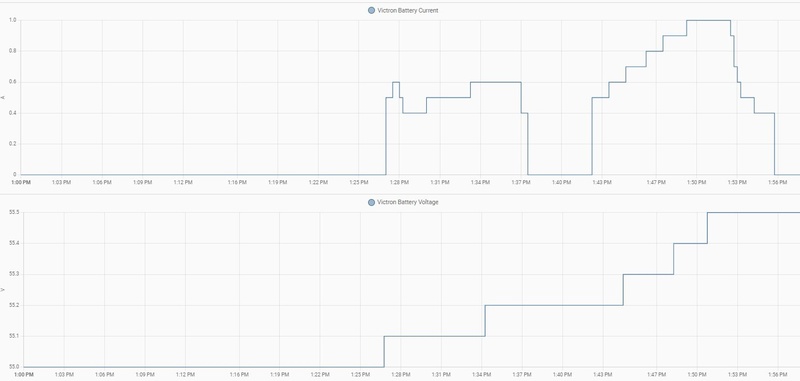

Ik heb DVCC aangepast: van 55.2V naar 55.5V. Inderdaad gebeurt wel iets maar het is traag. Na 25 minuten is hij op 55.5V gekomen met een stroom injectie (van 0.4 naar 1A).
De dV is momenteel 141mV. Het is al een tijdje stabiel. Hij gaat nauwelijks meer omlaag. In dit geval is passive balancer actief.
Afbeeldingslocatie: https://tweakers.net/i/19jyOcreUKboo9-nBX_Y5QjSl_Q=/800x/filters:strip_icc():strip_exif()/f/image/DzcDkavdiLfeZuaw9y9VlsM1.jpg?f=fotoalbum_large
Afbeeldingslocatie: https://tweakers.net/i/RNvXuKqSAJM2l3yOsYj0eAlUfwk=/800x/filters:strip_icc():strip_exif()/f/image/6ZW05P3OHi0WvUpZpF22RgzG.jpg?f=fotoalbum_large

Inderdaad was het opladen gisteren te snel naar 100%. Er treedt dan een OVP op.
Vandaag deed ik iets rustiger door de volgende procedure uit te voeren:
1. Ontladen van 100% naar 97%
2. DVCC wijzigen met limit aanzetten: 55.2V en 6A (3x 2A vanwege 3 circuits op active balancer)
3. BMS gaat langzaam de accu volladen tot 99.9%. Geen OVP meer. Met dV = 140mV op 55.2V
4. BMS gaat een cyclus uitvoeren:
a. opladen met lage strooom (0 tot 1A)
b. niets opladen (0A) met status 'Static equilibrium indicate'
c. soms gaat ie ontladen (0 tot -1A)
De cyclus duurt ca 1 minuut.
Het loopt nog steeds. Afwachten of de dV steeds lager wordt.

Nu met nieuwe resultaat na 1 nacht die zelf echt waardeloos is. De ingestelde spanning is 55.2V en de instellingen voor DVCC is hetzelfde gebleven. De dV is nagenoeg hetzelfde gebleven: 142mV.
Er klopt iets niet met de passieve/actieve balancers of dat ze verstoord zijn door de cyclus (opladen/rust/ontladen) met een frequentie van 1-5 minuten. Voor passieve balancer zie ik wel dat max 5 van 16 cellen gebalanceerd worden. De dV blijft onveranderd.
Ik ga een keer de Seplos kit monitoren bij een vriend.

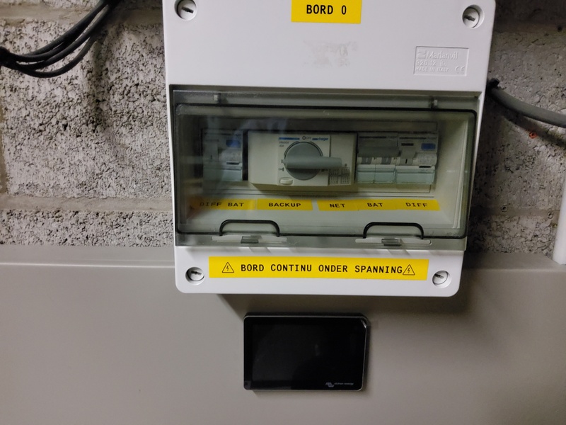

Vraag. Ik heb mijn multiplus 2 GX 48/5000 parallel aangesloten op de grid. Een ET112 houdt de boel in de gaten. Echter bij grid uitval, schakelt de victron natuurlijk uit. Echter; wat heb ik nodig om er toch voor te zorgen dat hij blijft draaien? Is hij in te richten met bijvoorbeeld een relais die de toegang tot “de weg” blokkeert? Of wordt dit een gebed zonder eind en kan je beter selectief kamers in het huis op de ac out aansluiten in geval van uitval van het net.
  • IvoB2
  • Registratie: April 2019
Om volledig te zijn heb je naast de ET112 een manuele back up omschakelaar nodig.
Hier zijn alle huishoudelijke ACverbruikers in off grid aan de Multiplus II geschakeld.
Bij netuitval blijft de MPII en alle verbruikers dan gewoon online op de accu (je ziet tijdens de overschakeling niet eens de lichten knipperen). In dit geval een BYD 15 kWh LFP accu.
De fysieke relais afschakeling van het net is al aanwezig in de MPII zelf (ik gebruik een Victron MPII 48/5000/70).
De PV omvormer schakelt zich wel af van het grid (dat is in België een wettelijke verplichting) maar de MPII geeft vervolgens een syncro signaal door aan de PV omvormer waardoor deze "denkt" dat er terug een net aanwezig is en daarna terug opstart.
Dat duurt een 30-tal seconden voor de PV omvormer dan terug online is.
Voor de manuele omschakeling tussen permanente back up modus over een nulswitch naar permanente netmodus gebruik ik bovendien een Hager HIM404.
Afbeeldingslocatie: https://tweakers.net/i/EqTmFNGHQb-lrZt360fUrIitqGU=/800x/filters:strip_icc():strip_exif()/f/image/bBjgKqqfctl03GIJyvzcEAsI.jpg?f=fotoalbum_large
De manuele switch heb je nodig om bij een technisch defect van de MPII en/of de batterij (indien je werkt in off grid (back up) modus) deze te omzeilen en permanent naar het net over te schakelen tot het probleem is opgelost. Zoniet zou je bij een technisch probleem aan de MPII en/of de accu zonder stroom komen te zitten (indien MPII in off grid configuratie).
[ Voor 28% gewijzigd door IvoB2 op 25-02-2024 10:14 ]

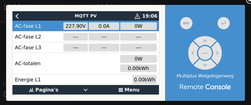

Heb je de waardes van je Enphase wel in HA?
Ik gebruik hier https://github.com/freakent/dbus-mqtt-devices om twee sets zonnepanelen van Solax en Goodwe in het Victron systeem te krijgen. Werkt prima.

Je stuurt vanuit HA via MQTT de waardes door naar de gelinkte driver die op de Cerbo (of ander GX apparaat) draait. Ik gebruik Node Red binnen HA om de berichten te versturen omdat ik dat makkelijk vind. Op dezelfde manier stuur ik ook mijn P1 poort data door.

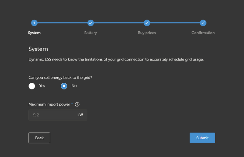

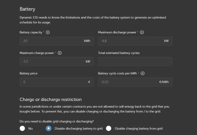

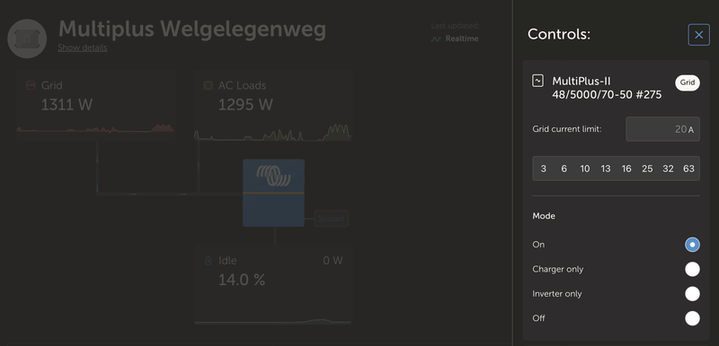

Wat zet ik eigenlijk neer bij ingangsstroomlimiet/grid current limit.
Zet ik hier de waarde neer waarmee in de Multiplus heb afgekeerd (20a) of de waarde van mijn hoofdzekering (40a).
Afbeeldingslocatie: https://tweakers.net/i/JcwT_VQ-yQHobXRoKxn9SU42JnI=/800x/filters:strip_exif()/f/image/8pE9ue6Wsk9gJOyJdVuhFHyh.png?f=fotoalbum_large
Afbeeldingslocatie: https://tweakers.net/i/WdLTy_NpbdtKEZ-aFVrBFilGjH0=/800x/filters:strip_exif()/f/image/3dIapU8znXNoSaa1FSxAz3dV.png?f=fotoalbum_large
  • IvoB2
Wanneer je het max. inputvermogen via het grid niet wil beperken de waarde van de hoofdzekering van je meter, in dit geval dus 40A.
[ Voor 34% gewijzigd door IvoB2 op 25-02-2024 22:46 ]

Ik heb erg blij! Volgens mij is het gelukt om de PV in VRM te krijgen! Nou morgen afwachten tot de zon gaat schijnen of alle data goed is. Heb het gedaan met deze driver: https://github.com/mr-manuel/venus-os_dbus-mqtt-pv
Hopelijk werkt het zoals ik hoop en kan ik nu mijn Enphase systeem zien zonder aanpassingen te doen met meters etc in de meterkast.

  • Heronimo
  • Laatst online: 09:28
IvoB2 schreef op zondag 25 februari 2024 @ 22:45:
Dat dacht ik eerder ook. Maar ik draai nu DESS en het lijkt er op dat de grid limit in dat geval op de Multiplus slaat. Vanaf Venus OS 3.30 (nu nog in beta) is er ook een AC system limit die wel werkt als limiet voor de hoofdmeter.
  • IvoB2
Daar kan ik dan niet op antwoorden want ik draai de beta niet en in de laatste officiële firmware wordt dat verschil niet gemaakt.
Misschien even aan Harold Halewijn vragen, die is al geruime tijd met DESS bezig.

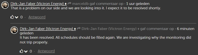

Voor wie DESS draait, er lijkt een 29 februari bug. Even op het Victron forum gekeken en zie dat er meer zijn die er last van hebben en dat Victron er mee bezig is om een oplossing te vinden.
Afbeeldingslocatie: https://tweakers.net/i/pZjKBWyFS6u6s8H-l2htRJSEwYY=/x800/filters:strip_icc():strip_exif()/f/image/BFGpNLtA7zGF6TiuSYPUFs2v.jpg?f=fotoalbum_large

DESS schedule probleem is opgelost:
Afbeeldingslocatie: https://tweakers.net/i/vkIgRpmZXCn_v2F2uK6JZkedHog=/800x/filters:strip_exif()/f/image/KxFwCioYNcHaS1k7KSC6kkcI.png?f=fotoalbum_large

  • vanWalsum
  • Laatst online: 04-09 20:10
Heb nu ik eindelijk mijn PV via MQTT heb werken op de Victron (Enphase) ook maar weer eens DESS aan gezet. Echter zit ik zo in de wedstrijd, dat ik enkel wil dat het systeem op gaat laden op de meest gunstige momenten. Het verkopen aan het net hoeft van mijn niet zo, de accus slijten harder, en wil niet dat hij 5 keer op een dag heen en weer pompt.
Nou zijn er 2 opties mogelijk in de configuratie om het verkopen naar het net uit te zetten, welke kan ik het beste gebruiken?
Heeft iemand tevens al de beste formule voor de ANWB paraat voor 2024?
Tevens laad ik sporadisch de auto thuis op (3,7kwh). Is het beter om die laadpaal vóór de grid meter aan te gaan sluiten of hebben ze hier al een mooie workaround voor. Ideaal zou zijn als de Victron de paal kan zien als verbruiker en dit vervolgens niet uit de accu's gaat halen.
Afbeeldingslocatie: https://tweakers.net/i/0KT5NZ29QIQ9AG8ja_mkBZizxRk=/800x/filters:strip_exif()/f/image/zZOIUq2CGDoSBNxrOA4XhunC.png?f=fotoalbum_large
Afbeeldingslocatie: https://tweakers.net/i/AED-7RL48cGPG2b4QIMqiqOwB-8=/800x/filters:strip_exif()/f/image/JMPBsIpzHr4Z8kIvBltKAsjZ.png?f=fotoalbum_large
Afbeeldingslocatie: https://tweakers.net/i/sfnPKDslh5DmEY74vRHQChfr0yk=/800x/filters:strip_exif()/f/image/OGGt81Y139zGzan1a8EOUzdB.png?f=fotoalbum_large
Als iemand andere tips heeft, hoor ik het graag.
Edit, heb ik mijn sell price zo wel goed?
Afbeeldingslocatie: https://tweakers.net/i/Qt5AWfq_GAHw09NvgJEI3oak2Wg=/800x/filters:strip_exif()/f/image/JhVmtF29Fb1nPnhMPe2TYx1p.png?f=fotoalbum_large
[ Voor 9% gewijzigd door vanWalsum op 29-02-2024 18:01 ]
  • Heronimo
vanWalsum schreef op donderdag 29 februari 2024 @ 17:56:
De kosten van slijtage van je cellen stop je in de battery cycles en batterij aanschaf kosten. Voor een enkele Pylontech zou je bijvoorbeeld 1350 euro en 6000 cycles invoeren. Dit zorgt er voor dat hij een minimale marge van 4,5ct (1350/(6000*5)) aanhoud per kWh vanwege de slijtage en uiteindelijk vervangingskosten van de accu.
Het uitzetten van verkoop lijkt me niet slim, dan gaat hij waarschijnlijk alsnog verkopen zodra de accu vol zit op dagen dat je meer productie hebt dan verbruik.
Hij staat hier met zelfbouw op 1ct/kWh en doet maar ongeveer 1 cycle per dag. Verwacht dat hij met de kosten van je Pylontech dat hij nog amper gaat handelen en vooral net netto tekort of overschot handig gaat timen qua inkoop of verkoop.
