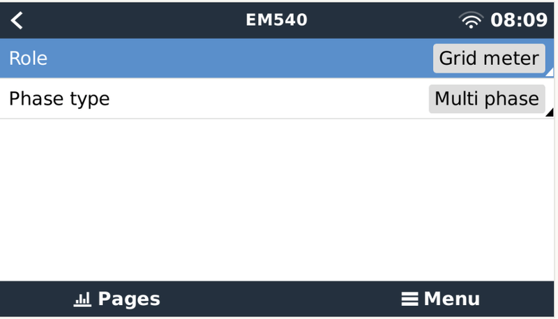

Eriko schreef op vrijdag 2 februari 2024 @ 15:01:
Even terug. Ik heb EM540-RS485 over mijn hoofd gezien. Deze lijkt me beter dan EM24-RS485 ivm refresh rate van 100 ms Wordt het ondersteund door Cerbo GX?
Jazeker. Ik heb dit model draaien als input voor mijn victrons, middels een usb-dongle op de Cerbo.
Afbeeldingslocatie: https://tweakers.net/i/t9zTTppgCZwqVhddgVdzBbUH09w=/800x/filters:strip_exif()/f/image/eMSLCKuB9REI8xciwHQ63nN8.png?f=fotoalbum_large

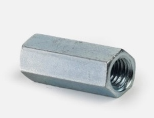

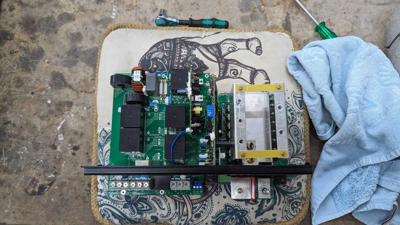

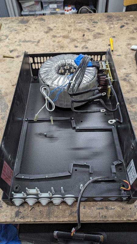

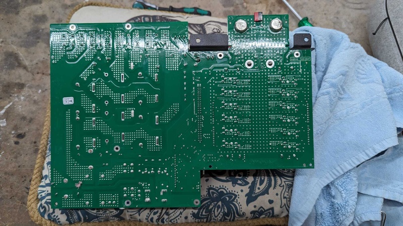

Vandaag maar eens besloten om de MP2 aan de nieuwe rubbers te hangen.
Bij het terug monteren de momentsleutel netjes op 10Nm gezet voor de M8 moeren (volgens Victron moet het 12 zijn), en kijk eens wat er mis ging.
Ik heb nog geen idee hoe ik dit moet gaan repareren.
Afbeeldingslocatie: https://tweakers.net/i/G69_IEvqb6z9H8UkzDZkN8iG6qc=/x800/filters:strip_icc():strip_exif()/f/image/QGJBXefozzAk0Ui7iMj5j845.jpg?f=fotoalbum_large
Afbeeldingslocatie: https://tweakers.net/i/ZD42xvoWg5VPE-AerQhGCv7ZCHQ=/x800/filters:strip_icc():strip_exif()/f/image/xaDPOvCEDbCT1IIFOSpPLMLi.jpg?f=fotoalbum_large
  • V_ger
  • Laatst online: 18:25
N0EL schreef op maandag 5 februari 2024 @ 14:28:
Oeps.....
Dus we kunnen stellen dat ie nu een stuk stiller is geworden dan gepland?
Is het onderdeel met de aansluitingen los te halen? Dan is er misschien een reservedeel te bestellen.
Hoe ziet het er verder van binnen uit? Is er een bout doorheen te fietsen zonder dat de + pool de behuizing raakt?
[ Voor 3% gewijzigd door V_ger op 05-02-2024 14:46 ]

Helaas niet. Er zit een stuk plastic achter. De print moet helemaal los.
  • Speedyace
  • Registratie: Januari 2019
  • Laatst online: 09:41
Speedyace
PUHZ-SW75YAA
N0EL schreef op maandag 5 februari 2024 @ 15:11:
Kan er niet een draadbus op voor nu of zit er te weinig draad op.

Dat is ook een optie. Ik ga er even een zoeken hier.
  • Speedyace
Speedyace
PUHZ-SW75YAA
N0EL schreef op maandag 5 februari 2024 @ 15:21:
Niet te strak hé ;) En dan misschien de kabel andersom monteren.
Oeps.....
Ik had dit bij een Lynx. Hebben ze netjes gratis gerepareerd.
  • N0EL
  • Registratie: November 2019
  • Laatst online: 00:26
Vandaag de print uit de MP2 gehaald, en met een dikke soldeerbout the M8 bout (die van messing is) er uit gehaald (ging best wel simpel)
Daana een nieuwe messing bout er in en weer goed vastgezet met soldeer.
Alles netjes dichtgeschroefd, opgehangen en weer aangesloten.
Het systeem is weer netjes online.
Morgen even wat ampere door het systeem trekken om te luisteren of het nu stiller is.
Afbeeldingslocatie: https://tweakers.net/i/FDSoSpgRCN33Uocv5eFfs_5Ur9E=/x800/filters:strip_icc():strip_exif()/f/image/kbiguU6FQzwzVpvrlLE4mPHI.jpg?f=fotoalbum_large
Afbeeldingslocatie: https://tweakers.net/i/GyxbDMNzX2puS-WeP1c1AKLSkYY=/800x/filters:strip_icc():strip_exif()/f/image/qu5pyqymQSPsxQcffx58jeTo.jpg?f=fotoalbum_large
Afbeeldingslocatie: https://tweakers.net/i/-VoIiTgZ-ap6YahMmBXmpT9l71s=/x800/filters:strip_icc():strip_exif()/f/image/3LUWkc5WOW1JohPUAmkpqWRY.jpg?f=fotoalbum_large
Afbeeldingslocatie: https://tweakers.net/i/BGk9pLz-rQdawzvul8myqDiHAx0=/800x/filters:strip_icc():strip_exif()/f/image/rYKSJM6fGf0aVJguawQmDKSw.jpg?f=fotoalbum_large
Afbeeldingslocatie: https://tweakers.net/i/n2hYrdSGTGCrMNYT3HEcV0hsZAk=/800x/filters:strip_icc():strip_exif()/f/image/5XOyNPNdv0LWqG9r9Guvzkgh.jpg?f=fotoalbum_large
[ Voor 67% gewijzigd door N0EL op 07-02-2024 08:47 ]
