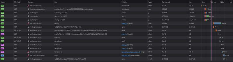

DiXY schreef op dinsdag 23 januari 2024 @ 09:56:
@buttonplus Kun je nog een uitspraak doen over de afhankelijkheid van de Button+ server in toekomstige firmware updates?
Ik doel hiermee op de check voor updates en dat alle JavaScript files bij jullie op de sever gehost zijn. Als de server om wat voor reden dan ook plat gaat hangen er straks een heleboel nutteloze devices aan diverse muren.
Als ik je firmware bestanden bekijk zijn ze ~1.7 MB als ik de configuratie pagina van de B+ ververs, laad hij iets minder dan 1.2MB aan JavaScript bestanden van jullie server. Dit kan toch met gemak in de flash van een ESP32-S3?
Even een screenshot van de website:
Afbeeldingslocatie: https://tweakers.net/i/rkCjA9tC8EhMT3iutE2aHPN70fA=/800x/filters:strip_exif()/f/image/YwkFN5SNUlawwM7hf3WCaWzE.png?f=fotoalbum_large
Voor dat deze ondergesneeuwd wordt na >2 weken radio stilte.
Ik ben nog steeds benieuwd of de bovenstaande belofte (een van mijn belangrijkste redenen waarom ik het device gekocht heb) van @buttonplus nog waargemaakt gaat worden?
[ Voor 5% gewijzigd door DiXY op 07-02-2024 18:44 ]

DiXY schreef op woensdag 7 februari 2024 @ 18:41:
Zover ik zie klopt het het toch dat er geen cloud nodig is (als je mqtt lokaal hebt), zonder cloud blijft alles toch gewoon werken? (ik heb het nog niet getest door het te blokkeren in de firewall).
  • DiXY
  • Registratie: Februari 2022
  • Laatst online: 03-11 18:36
canonball schreef op woensdag 7 februari 2024 @ 19:01:
ALs je hem eenmaal geconfigureerd hebt doet ie zijn kunstje... maar de complete configuratie pagina komt van de buttonplus servers af... als die om wat voor reden dan ook down gaan, wat dan?
Upgraden lukt niet als je device geen toegang heeft tot internet. USB is een optie maar als dat ding aan de muur hangt vind ik dat niet handig. Ik heb wel meer apparaten hier thuis in mijn geïsoleerde netwerk hangen die kunnen allemaal ge update worden door een bestand te uploaden. Bovendien als je met USB update moet je alle instellingen weer herstellen.
Dus "Button+ is not dependent on any public cloud service, or even internet in general." klopt op dit moment geen snars van. hij is afhankelijk van de B+servers om te kunnen configureren en zonder internet is updaten wel erg beperkt.

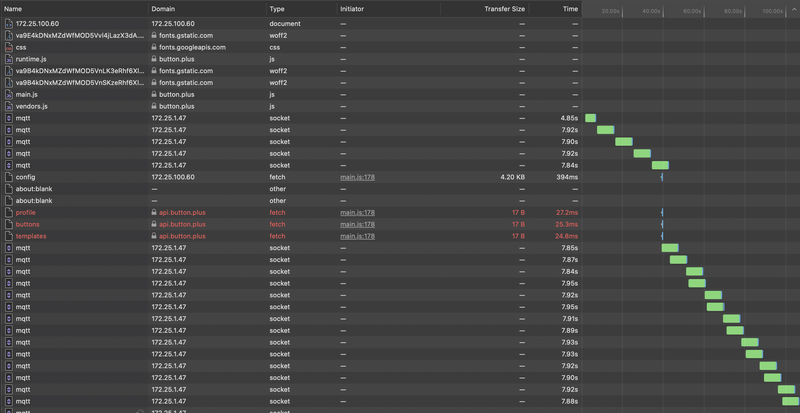

DiXY schreef op woensdag 7 februari 2024 @ 19:40:
Geloof me dat is het eerste dat eruit ging.... hierbij:
Er worden zelf google fonts geladen |:(
Ah ik snap wat je bedoeld.
Zie hier de mijne:
Afbeeldingslocatie: https://tweakers.net/i/o0inKZUlkAS_PD7sLbdSZJQzu8w=/800x/filters:strip_exif()/f/image/flmhXu62asGw5ZZsqYR7mepa.png?f=fotoalbum_large
Domain wordt niet direct de daadwerkelijk URL mee aangeroepen zover ik kan zien. Het wordt vanuit de main.js (regel 178) opgeroepen en van daaruit is te zien dat het als javascript wordt aangeroepen met
  i = await fetch(this.url, n),
, wat mij doet vermoeden dat het de local URL (en dus je IP is). :)
Het verklaard dan ook waarom ik niets in de firewall richting zone Internet voorbij zie komen:Afbeeldingslocatie: https://tweakers.net/i/b9Ve9GFfNcG08g9detID2T15Fb0=/800x/filters:strip_exif()/f/image/ul1wwvATC2G8k288aRCvj7Ko.png?f=fotoalbum_large
[ Voor 13% gewijzigd door Step op 07-02-2024 19:59 . Reden: FW log toevoeging ]

Step schreef op woensdag 7 februari 2024 @ 19:49:
Zie hier de mijne:
De main.js staat op de buttonplus server... en zo nog 2 andere javascript bestanden. Dit staat ook letterlijk in de het kleine beetje HTML (zie hieronder) dat van de buttonplus zelf af komt.
Ik heb het idee dat ze bij jou al ergens in een cache staan... Als ik hier de stekker aan de WAN-zijde van de router eruit trek en herlaad dan blijft er "Loading" in beeld staan.
    <script defer="defer" src="https://button.plus/cdn/0.8/runtime.js?v=230"></script>
    <script defer="defer" src="https://button.plus/cdn/0.8/vendors.js?v=230"></script>
    <script defer="defer" src="https://button.plus/cdn/0.8/main.js?v=230"></script>
Mijn zelfbouw thuis accu

DiXY schreef op woensdag 7 februari 2024 @ 20:21:
Het lijkt me dan eerder dat die button.plus url in de locale host file van het apparaat staat. Want de fonts laadt ie ook niet vanaf internet. Dat zijn allemaal kleine bestanden op het apparaat zelf lijkt me. :)
Maar daar kan de maker natuurlijk opheldering aan geven.
@DiXY je hebt gelijk dat voor de WebUI nu nog files van de button.plus server nodig zijn.
Voor alle duidelijkheid, de Button+ is voor de werking NIET afhankelijk van welke cloud dan ook (de factory default gebruikt een publieke internet MQTT broker, maar dit is een demonstratie van de werking.en kun je zo veranderen).
Voor de configuratie is het een ander verhaal. De WebUI gebruikt javascript flles van de button.plus server. Dit werkt handig en snel, maar het creeert ook een afhankelijkheid van deze server.
Ik wil dit graag oplossen, maar hier gaat enige tijd over heen. De ESP32S3 op de BASE PCB heeft 16 MB, en met een firmware rond de 1 MB is er dus voldoende ruimte om de javascript files in het flashgeheugen van de ESP te laden. De javascript files kunnen dan gehost worden op de ESP interne webserver.
De uitdaging is om de files op de ESP32 te krijgen. Via een OTA (Over the air) update kun je partities meenemen, maar geen files. Graag houd ik ook ruimte voor user files naast de javascript files, dus een hele partitie is niet handig.
Een mogelijkheid is de ESP opdracht geven de files te download van een (proxy) server, of de files op een of andere manier te uploaden naar de ESP. Maar dit is niet heel gebruiksvriendelijk.
Een tussenoplossing kan zijn om via de configuratie een lokaal proxy server adres in te kunnen stellen waarvan de javascript files gedownload worden. Dit kan wel snel gerealiseerd worden. Is dit een optie voor jou @DiXY ?
Voor een betere algehele en gebruiksvriendelijke oplossing zal het een beetje zoeken en experimenteren worden. Maar dit gaat er komen, want het is overduidelijk dat cloud-onafhankelijkheid een belangrijk facet is voor veel mensen, en ik onderschrijf dat ook van harte.

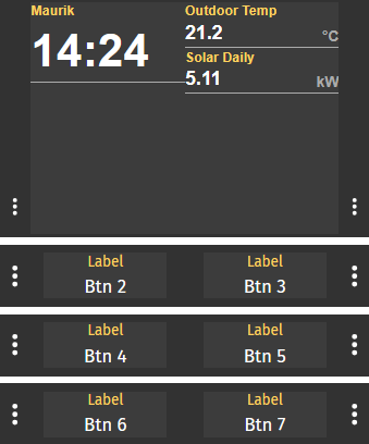

Je kunt nu elk item (blokje) op het display aan een page toewijzen (numeriek). Met de twee knoppen op het display kun je er doorheen lopen. Als je onder general topics definieert dan krijg je de status via MQTT en kun je een page instellen via MQTT.
Afbeeldingslocatie: https://tweakers.net/i/UAnK6t72RqENSq9u1j0FQtdSj58=/232x232/filters:strip_exif()/f/image/Gb8VAcIyOSnqQcA5rs4S8M5Q.png?f=fotoalbum_tileAfbeeldingslocatie: https://tweakers.net/i/_wbqZ9O5UUlRNqlSxOjd8Gk3yU4=/232x232/filters:strip_exif()/f/image/Qd16JTzw11v7y3wtJBzATH71.png?f=fotoalbum_tile
Ik activeer bijvoorbeeld op die manier de page die hoort bij muziek als mijn music player aan gaat. Ik hoop ook dat de buttons page support krijgen, maar dan moet er eerst een fundamentele wijziging doorgevoerd worden: meer pages betekent meer MQTT subscriptions betekent meer moeilijk voor de ESP32. Ik had op een gegeven moment meer dan 100 subscriptions en dan gaat de B+ over z'n nek. Ik ben in overleg met @buttonplus en we hebben een oplossingsrichting voor ogen. Maar dat is nogal fundamenteel dus zal niet super snel gaan.

Je geeft per display item aan bij welke page het hoort:
Afbeeldingslocatie: https://tweakers.net/i/KrNRPa24DVJ4qMWGA8FwpRlvHIM=/800x/filters:strip_exif()/f/image/Gb8VAcIyOSnqQcA5rs4S8M5Q.png?f=fotoalbum_large
Daarna kan je schakelen tussen de pages met de twee knoppen op het display. De page moet een nummer ziin.
Onder general kun je twee topics instellen, Page status en Page set. Als je dan een nummer stuurt naar het Page set topic, verander je de page.
Afbeeldingslocatie: https://tweakers.net/i/WihqiNX9rJOZjtREgxhyLLZ2_1Y=/full-fit-in/4000x4000/filters:no_upscale():fill(white):strip_exif()/f/image/Qd16JTzw11v7y3wtJBzATH71.png?f=user_large
Page status geeft de huidige page terug.
Het is wel verstandig om geen topics toe te kennen aan de display buttons.

Ik ben gisteren ook begonnen met de Button+, veel plezier van @balk zijn pagina's DANKJEWEL!
Kan ondertussen topics op het display zetten, Maar zouden de beide button0 en button1 ook niet standaard zichtbaar moeten zijn? Ook als ik de text aanpas in de "Buttons configuration" veranderd er niets?
Afbeeldingslocatie: https://tweakers.net/i/BfhnsAUmDXaaCDpeO82FxBVwtcA=/full-fit-in/4000x4000/filters:no_upscale():fill(white):strip_exif()/f/image/ISBuyAeW5LmOJ0STFlNrdW3c.png?f=user_large
  • remko2000
  • Registratie: Juli 2015
  • Laatst online: 23-01-2025
CerielTjuh schreef op maandag 26 februari 2024 @ 22:40:
Na het ontvangen van mijn B+ heb ik zelf een NodeRed flow gemaakt voor een dynamisch menu. Je maakt in de globalcontext van NodeRed een menu aan en definieert eigen devices die je vervolgens aan het menu kunt koppelen.
Resultaat is eigen menu's die je kunt doorlopen middels een toegewezen knop. Indien er interesse is laat het me weten deel ik de code met wat uitleg om het werkend te krijgen. Het screenshot toont de nodes die nodig zijn om het geheel te laten draaien. Video toont de demo ervan: https://streamable.com/7cyndg
Ben overigens ontzettend blij met de Button+ een enorme toevoeging op mijn huis met een goede WAF!
Ik heb hier wel interesse in.
Ander vraag: hoe heb je de items qua radio/spotify werkend gekregen. Ik krijg dit vanuit domoticz niet aan de praat. Is er een andere manier voor (ik gebruik sonos)?
  • balk
  • Laatst online: 02-11 21:41
TWKterry schreef op dinsdag 27 februari 2024 @ 14:29:
Label en toplabel voor Buttons op display kan je niet instellen. Je kunt die ruimte wel voor een display item gebruiken. Dus je zou een display item kunnen maken specifiek voor deze knoppen (onder Display). Ik zal Ronald vragen deze config te verbergen voor display knoppen.

balk schreef op dinsdag 27 februari 2024 @ 15:21:
OK, duidelijk.

thijstheunissen schreef op donderdag 29 februari 2024 @ 20:32:
Als ik via het IP-adres inlog krijg ik vaak dat de mqqt niet connected is. Als ik dan even bij gebruikersnaam een . invul. Dat opsla en daarna de . weer weghaal en opnieuw opsla dan staat er wel connected. Bij een volgende keer inloggen kan dat echter weer verdwenen zijn.
Is dit niet alleen de mqtt verbinding vanaf de lokale JavaScript? Volgens mij is dat niet mqtt verbinding van het apparaat zelf.
  • thijstheunissen
  • Registratie: Februari 2024
  • Laatst online: 21-02-2025

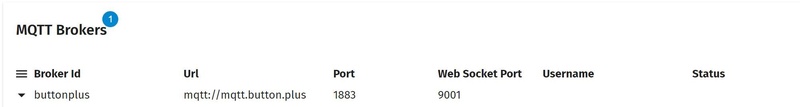

Koen Hendriks schreef op zaterdag 2 maart 2024 @ 21:17:
Dit is wat er staat: En nu dus niet connected.
Afbeeldingslocatie: https://tweakers.net/i/XP7DtGOc5NGTXhb1SBbcYbMa7Fs=/800x/filters:strip_icc():strip_exif()/f/image/XPSHzZvbp1pLZeEvj0Q0k6r5.jpg?f=fotoalbum_large
  • Koen Hendriks
  • Laatst online: 03-11 00:06
Koen Hendriks
Pixel Pioneer
thijstheunissen schreef op zaterdag 2 maart 2024 @ 21:21:
Ja dat gaat alleen om de websocket verbinding vanaf je pc die de website bezoekt met de mqtt. (Of er is iets veranderd in laatste firmware, ik ben niet meer helemaal 'bij' op het moment)
  • Torch1969
  • Laatst online: 17:42
Dit is de broker van button+ zelf. Als die al niet connect, is er dan iets mis met je netwerk/internet verbinding? Een week of 2 / 3 geleden daarin wat veranderd?
En ik mis daar de broker richting de homey, heb je in de homey app wel de ingebouwde broker aangezet? (Staat default aan).

  • thijstheunissen
Inmiddels opgelost.
Via het IP-adres ingelogd bij de button+ en ergens de gegevens gevonden van de mqqtbroker van Homey. Dit was een groot zoekwerk maar gevonden en nu werkt het weer perfect!
De juiste instellingen stonden uiteindelijk in de button+ app en dan bij broker configuraties.
Dank voor het meedenken!
