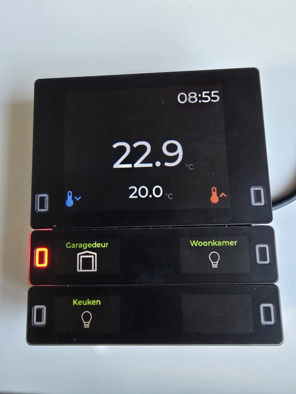

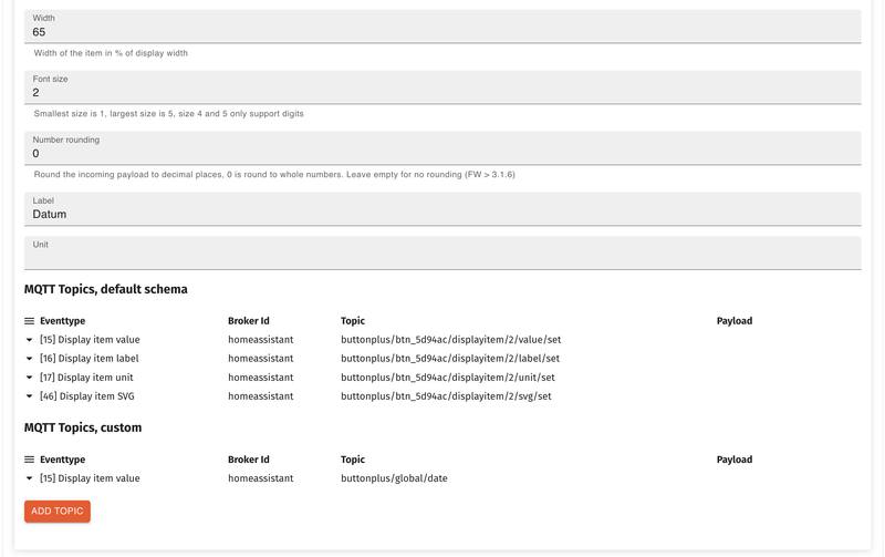

Vorige week ook de Button+ binnen gekregen en mee zitten spelen.
Enige wat ik niet voor elkaar kreeg was simpel een datum tonen. Ik deed een MQTT post naar het value topic van het display met 18-6-2026 en dan kreeg ik alleen 18 te zien (in MQTTExplorer zie ik wel gewoon de gehele datum). Doe ik "18-6-2026" dan zie ik ook op de display de " terug, maar dan wel de gehele datum... wat natuurlijk ontzettend lelijk is. Dus als iemand daar de manier of methode voor heeft hoor ik dat graag.
En ja ik doe inspriatie op vanuit dit topic, dus wellcht hier en daar wat herkensbaars ;)

stijn1309 schreef op donderdag 18 juni 2026 @ 08:58:

  • stijn1309
  • Laatst online: 10:15
Tovenaar schreef op donderdag 18 juni 2026 @ 09:38:
Ik weet niet of je ook Home Assistant gebruikt voor de MQTT publishing maar ik gebruik onderstaande voor een 'generiek' setje gegevens om te tonen op de Button+, wellicht heb je er wat aan.

Dank je!
Jouw code toegepast en het werkt inderdaad.
Voor mijn gevoel struikelt die over de -

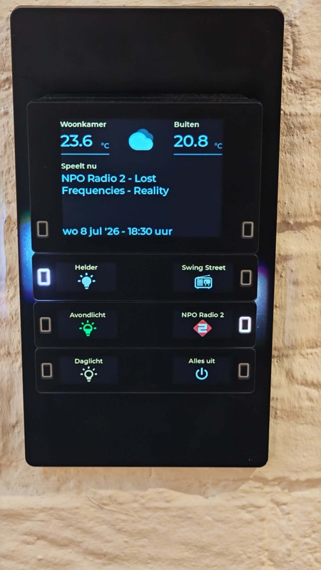

Ik moet wel zeggen dat ik graag had gezien dat de Button+ (ik heb een v1) voor €10 meer gewoon een fatsoenlijke hoeveelheid CPU/RAM aan boord had, het is allemaal kantje boord.
Ik (en Codex) heb een TinySVG renderer geschreven voor HomeAssistant op basis van Nordpool. Best geinig, grafiekje dat de uurprijzen over de loop van de dag enigszins laat zien, en de nacht kleurt.. Publiceert op MQTT.
Afbeeldingslocatie: https://tweakers.net/i/kxfwaSI4j7aqkVlD71E8F-Ezsjs=/x800/filters:strip_icc():strip_exif()/f/image/ZJcSf483r3CMg1yGz9x0Esvb.jpg?f=fotoalbum_large

  • Tovenaar
  • Laatst online: 20-11 11:26
maximoei schreef op dinsdag 7 juli 2026 @ 21:48:
Zou je de config/svgs voor de weericonen willen delen? Ziet er goed uit!
Natuurlijk, ik gebruik deze set, worden in een MQTT topic gepublisht. Ik heb een MQTT Global Data welke ik in alle Button+ devices gebruik, gewoon de standaard data zeg maar;

alias: MQTT - ButtonPlus - Publish default display data
triggers:
  - minutes: /1
    trigger: time_pattern
actions:
  - variables:
      formatted_date: >-
        {% set dagen =
        {'Monday':'ma','Tuesday':'di','Wednesday':'wo','Thursday':'do','Friday':'vr','Saturday':'za','Sunday':'zo'}
        %} {% set maanden =
        {1:'jan',2:'feb',3:'mrt',4:'apr',5:'mei',6:'jun',7:'jul',8:'aug',9:'sep',10:'okt',11:'nov',12:'dec'}
        %} {{ dagen[now().strftime('%A')] }} {{ now().day }} {{
        maanden[now().month] }} '{{ now().strftime('%y') }}
      formatted_time: "{{ now().strftime('%H:%M') }}"
  - action: mqtt.publish
    data:
      topic: buttonplus/global/date
      payload: "{{ formatted_date }}"
    data:
      topic: buttonplus/global/time
      payload: "{{ formatted_time }}"
    data:
      topic: buttonplus/global/datetime
      payload: "{{ formatted_date }} - {{ formatted_time }} uur"
    data:
      topic: buttonplus/global/temperature
      payload: >
        {{ state_attr('weather.knmi_bergstraat','temperature') | default(0)}}{{
        state_attr('weather.knmi_bergstraat','temperature_unit') }}
    data:
      topic: buttonplus/global/current_power_usage
      payload: >
        {{ states('sensor.p1_meter_vermogen') }} {{
        state_attr('sensor.p1_meter_vermogen','unit_of_measurement') }}
    data:
      topic: buttonplus/global/weather_icon
      payload: |
        {% set condition = states('weather.knmi_bergstraat') %} {% set icons = {
          'sunny':'<svg viewBox="0 0 50 50"><ellipse cx="25" cy="25" rx="8" ry="8" fill="#ff0" stroke="#ffe927" stroke-width="3"></ellipse><line x1="25" y1="5" x2="25" y2="9" stroke="#ffe927" stroke-width="3" stroke-linecap="round"></line><line x1="25" y1="41" x2="25" y2="45" stroke="#ffe927" stroke-width="3" stroke-linecap="round"></line><line x1="5" y1="25" x2="9" y2="25" stroke="#ffe927" stroke-width="3" stroke-linecap="round"></line><line x1="41" y1="25" x2="45" y2="25" stroke="#ffe927" stroke-width="3" stroke-linecap="round"></line><line x1="10.4" y1="10.4" x2="13.2" y2="13.2" stroke="#ffe927" stroke-width="3" stroke-linecap="round"></line><line x1="36.8" y1="36.8" x2="39.6" y2="39.6" stroke="#ffe927" stroke-width="3" stroke-linecap="round"></line><line x1="39.6" y1="10.4" x2="36.8" y2="13.2" stroke="#ffe927" stroke-width="3" stroke-linecap="round"></line><line x1="13.2" y1="36.8" x2="10.4" y2="39.6" stroke="#ffe927" stroke-width="3" stroke-linecap="round"></line></svg>',
          'clear-night':'<svg viewBox="0 0 50 50"><path d="M32,8 C20,10 14,20 16,30 C18,40 28,46 38,42 C28,44 18,36 18,26 C18,16 26,9 32,8Z" fill="#c8d8ff" stroke="#a0b8ff" stroke-width="1.5" stroke-linejoin="round"></path><circle cx="12" cy="12" r="1.5" fill="#fff"></circle><circle cx="40" cy="8" r="1" fill="#fff"></circle><circle cx="45" cy="20" r="1.5" fill="#fff"></circle><circle cx="8" cy="35" r="1" fill="#fff"></circle></svg>',
          'cloudy':'<svg viewBox="5 10 38 32"> <path d="M36 17h-1.2c-1.2-3.8-5.8-6.1-10.3-5.1C19 13 16 17 17.3 21.3c1 3.2 4.3 5.3 8.1 5.3h10.4c3 0 5.4-2 5.4-4.6s-2.4-4.5-5.4-4.5Z" fill="#555" stroke="#444" stroke-width="2.5" stroke-linecap="round" stroke-linejoin="round"></path> <path d="M33 24h-2c-1.6-5.2-8-8.3-14.3-6.9C10 18.6 6 23.8 7.8 29.2c1.4 4.3 6.1 7.2 11.5 7.2h13.7c4 0 7.3-2.7 7.3-6.1S37 24 33 24Z" fill="#fff" stroke="#dfdfdf" stroke-width="3" stroke-linecap="round" stroke-linejoin="round"></path> </svg>',
          'partlycloudy':'<svg viewBox="0 0 50 50"><path d="M49 1v48H1V1h48M50 0H0v50h50V0h0Z"></path><ellipse cx="30.58" cy="19.57" rx="7.88" ry="8.04" fill="#ff0" stroke="#ffe927" stroke-linecap="round" stroke-linejoin="round" stroke-width="3"></ellipse><path d="M30.58 1.89v3.22M30.58 34.03v3.22M18.3 7.07l2.25 2.28M40.6 29.79l2.25 2.28M13.23 19.57h3.16M44.76 19.57h3.16M18.3 32.07l2.25-2.28M40.6 9.35l2.25-2.28" fill="none" stroke="#ffe927" stroke-linecap="round" stroke-linejoin="round" stroke-width="3"></path><path d="M37.49 30.26h-2.63c-2.3-7.52-11.4-12.03-20.32-10.09C5.62 22.11.25 29.77 2.55 37.28c1.91 6.21 8.55 10.54 16.17 10.54h18.77c5.76 0 10.42-3.93 10.42-8.78s-4.67-8.78-10.42-8.78h-.01Z" fill="#fff" stroke="#dfdfdf" stroke-miterlimit="10" stroke-width="3"></path></svg>',
          'rainy':'<svg viewBox="6 10 40 40"><path d="M36 24h-2c-1.8-5.8-8.8-9.3-15.7-7.8C11 17.8 7 23.2 8.8 28.9c1.5 4.8 6.6 8.1 12.5 8.1h14.7c4.4 0 8-3 8-6.8s-3.6-6.8-8-6.8Z" fill="#b8c8d8" stroke="#8aa0b8" stroke-width="3" stroke-linecap="round" stroke-linejoin="round"></path><line x1="16" y1="40" x2="13" y2="47" stroke="#5599ff" stroke-width="3" stroke-linecap="round"></line><line x1="24" y1="40" x2="21" y2="47" stroke="#5599ff" stroke-width="3" stroke-linecap="round"></line><line x1="32" y1="40" x2="29" y2="47" stroke="#5599ff" stroke-width="3" stroke-linecap="round"></line></svg>',
          'pouring':'<svg viewBox="5 10 40 40"><path d="M36 22h-2c-1.8-5.8-8.8-9.3-15.7-7.8C11 15.8 7 21.2 8.8 26.9c1.5 4.8 6.6 8.1 12.5 8.1h14.7c4.4 0 8-3 8-6.8s-3.6-6.8-8-6.8Z" fill="#000" stroke="#6680a0" stroke-width="3" stroke-linecap="round" stroke-linejoin="round"></path><line x1="14" y1="38" x2="12" y2="48" stroke="#3377ff" stroke-width="3" stroke-linecap="round"></line><line x1="21" y1="38" x2="19" y2="48" stroke="#3377ff" stroke-width="3" stroke-linecap="round"></line><line x1="28" y1="38" x2="26" y2="48" stroke="#3377ff" stroke-width="3" stroke-linecap="round"></line><line x1="35" y1="38" x2="33" y2="48" stroke="#3377ff" stroke-width="3" stroke-linecap="round"></line></svg>',
          'snowy':'<svg viewBox="6 10 40 40"><path d="M36 24h-2c-1.8-5.8-8.8-9.3-15.7-7.8C11 17.8 7 23.2 8.8 28.9c1.5 4.8 6.6 8.1 12.5 8.1h14.7c4.4 0 8-3 8-6.8s-3.6-6.8-8-6.8Z" fill="#d8eaf8" stroke="#a8c8e8" stroke-width="3" stroke-linecap="round" stroke-linejoin="round"></path><circle cx="16" cy="42" r="2.5" fill="#a8d8ff"></circle><circle cx="25" cy="44" r="2.5" fill="#a8d8ff"></circle><circle cx="34" cy="42" r="2.5" fill="#a8d8ff"></circle></svg>',
          'fog':'<svg viewBox="5 10 40 40"><line x1="5" y1="16" x2="44" y2="16" stroke="#b0b8b0" stroke-width="3" stroke-linecap="round"></line><line x1="5" y1="23" x2="44" y2="23" stroke="#c0c8c0" stroke-width="3" stroke-linecap="round"></line><line x1="5" y1="30" x2="36" y2="30" stroke="#b0b8b0" stroke-width="3" stroke-linecap="round"></line><line x1="5" y1="37" x2="28" y2="37" stroke="#909890" stroke-width="3" stroke-linecap="round"></line></svg>',
          'windy':'<svg viewBox="8 8 40 40"><path d="M6 18 Q20 14 34 18" fill="none" stroke="#ccd8d0" stroke-width="3" stroke-linecap="round"></path><path d="M6 25 Q22 21 38 25 Q44 27 42 32 Q40 36 35 34" fill="none" stroke="#ccd8d0" stroke-width="3" stroke-linecap="round"></path><path d="M6 32 Q18 28 30 32 Q38 36 36 42 Q34 46 28 44" fill="none" stroke="#ccd8d0" stroke-width="3" stroke-linecap="round"></path><path d="M30 12 Q40 8 44 13 Q48 18 42 22" fill="none" stroke="#ccd8d0" stroke-width="3" stroke-linecap="round"></path></svg>'
        } %} {{ icons.get(condition, '❓') }}
mode: single
ps, is nog wel work in progress
Voor wie het interessant vind; ik gebruik ook een label op de eerste pagina die informatie toont tussen wat er momenteel in die ruimte speelt, wat de weersverwachting is en wanneer het afval opgehaald wordt, deze laatste wil ik nog conditioneel maken dat hij niet altijd toont maar daar ben ik nog mee bezig... :)
YAML:
24
25
26
27
28
29
30
31
32
33
34
35
36
37
38
39
40
41
42
43
44
45
46
47
48
49
50
51
52
53
54
55
56
alias: MQTT - Info Rotator
description: >-
  Wisselt elke `interval` seconden van informatiebron op de Info-regel. Geen
  scrollen, gewoon een volledige, rustige wissel. Lege bronnen worden
  automatisch overgeslagen.
triggers:
  - trigger: time_pattern
    seconds: /5
conditions: []
actions:
  - variables:
      interval: 10
      sources:
        - label: Speelt nu
          text: "{{ states('input_text.info_text_now_playing') }}"
        - label: Weer
          text: >-
            {{ states('sensor.knmi_weersverwachting') }}{{ '\n' }}{{
            states('sensor.buienalarm_next_rain_forecast') if
            states('sensor.buienalarm_next_rain_forecast') != 'unknown'}}
        - label: Afval
          text: >-
            GFT: over {{state_attr('sensor.afvalinfo_bergstraat_gft',
            'days_until_collection_date')}} dagen {{ '\n' }}PBD: over
            {{state_attr('sensor.afvalinfo_bergstraat_pbd',
      available: >-
        {{ sources | selectattr('text', 'defined') | rejectattr('text', 'eq',
        '') | rejectattr('text', 'eq', 'unknown') | rejectattr('text', 'eq',
        'unavailable') | list }}
      slot: "{{ (as_timestamp(now()) | int // interval) }}"
  - choose:
      - conditions:
          - condition: template
            value_template: "{{ available | length == 0 }}"
        sequence:
            data:
              topic: bergstraat/display/generiek/info_line/value
              payload: ""
            data:
              topic: bergstraat/display/generiek/info_line/label
              payload: ""
    default:
      - variables:
          chosen: "{{ available~~~[slot % (available | length)] }}"
        data:
          payload: "{{ chosen.text }}"
        data:
          payload: "{{ chosen.label }}"
mode: single
